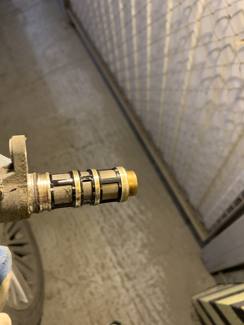

Всем привет. Читал на драйве что можно на нашем двигателе почистить самостоятельно электромагнитные клапана и что это не сложная манипуляция, и я решил этим заняться☝️По сути ничего сложного нет.
На фото один клапан достал.

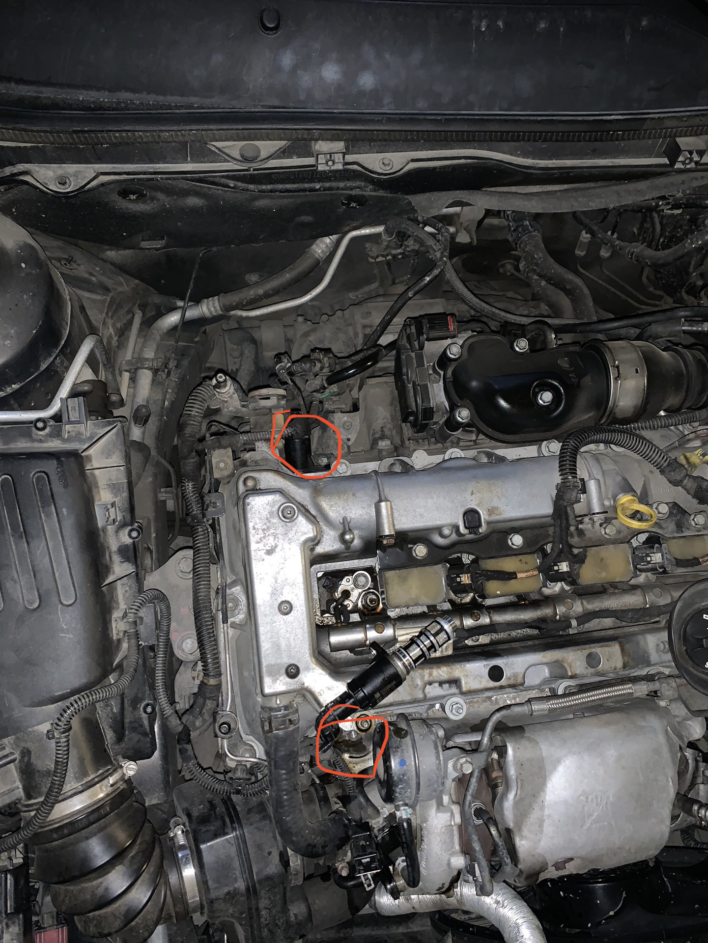

Нужно открутить один болт, но достать его нужно аккуратно, т.к. место там для маневров очень мало и можно его уронить!☝️ после чего клапан я вытаскивал плоскогубцами, сидит он там очень плотно, руками никакие получалось. На клапане есть маленький пластиковой треугольник, за него и ухватился, чтоб ничего не повредить.

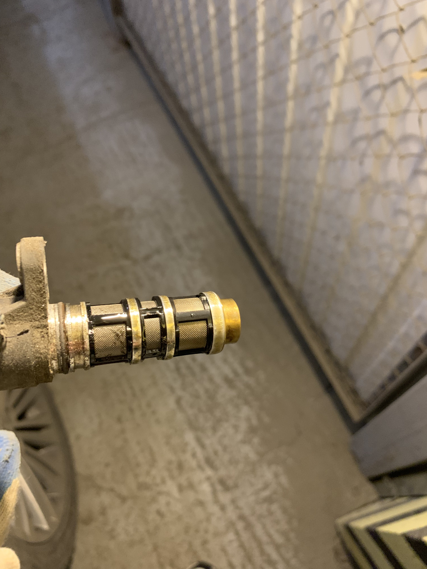

Чистил средством для чистки карбюраторов.
С виду они особо грязными не были.
После чистки дал время на просохнуть и все установил в обратном порядке🙃
По ощущениям будто машина стала более отзывчива на педаль газа, хотя может это просто самовнушение😄
Больше никаких изменений не увидел, но хуже думаю от данной процедуры не будет😀
