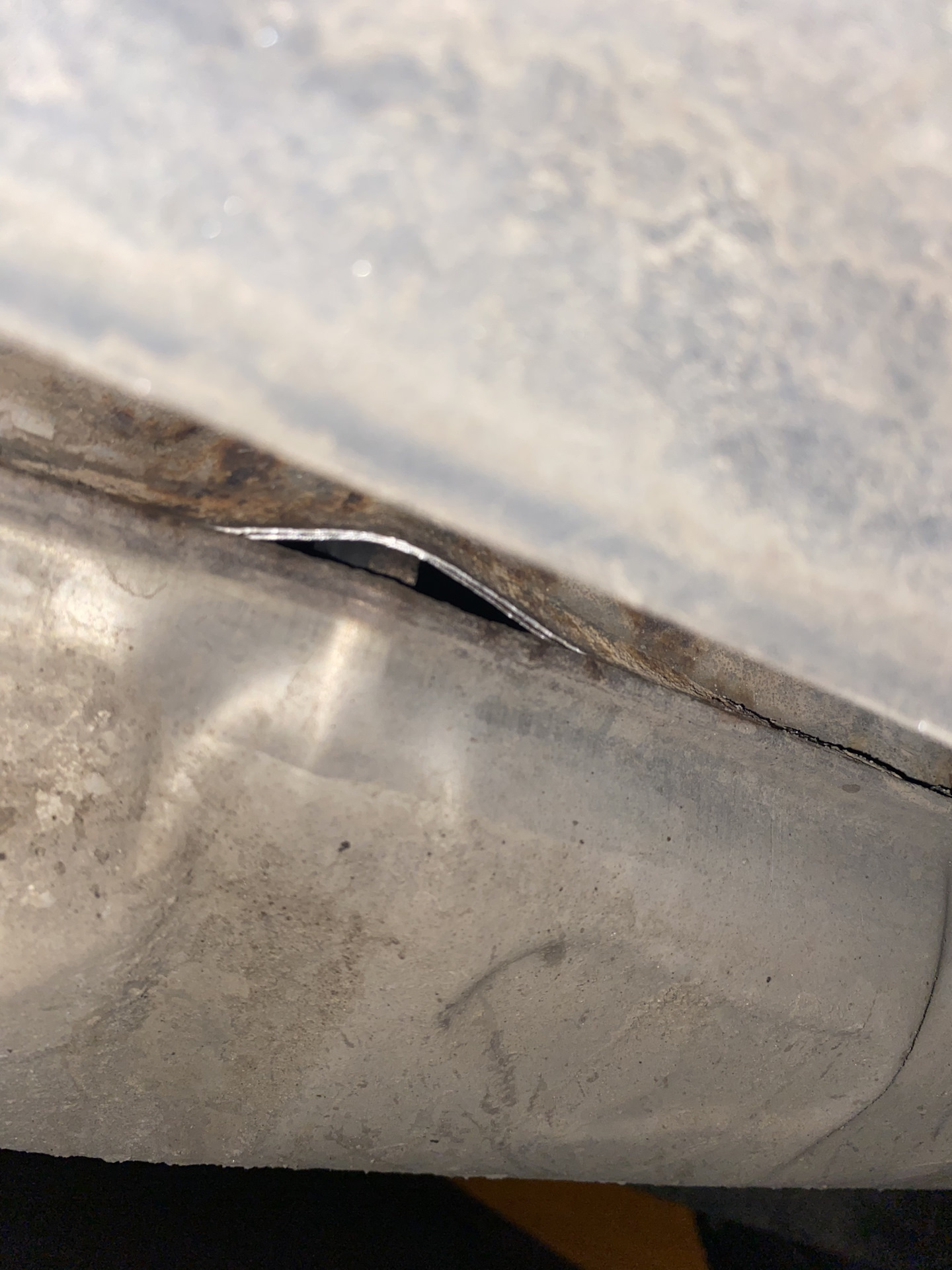

3. При нажатии педали газа, начинаются отстрелы, причем от не значительных, до очень сильных и громких (у меня даже пробило глушитель)
4. Когда машина начинает во время движения троить, перезапускаешь двигатель и все нормально, но не на долго.

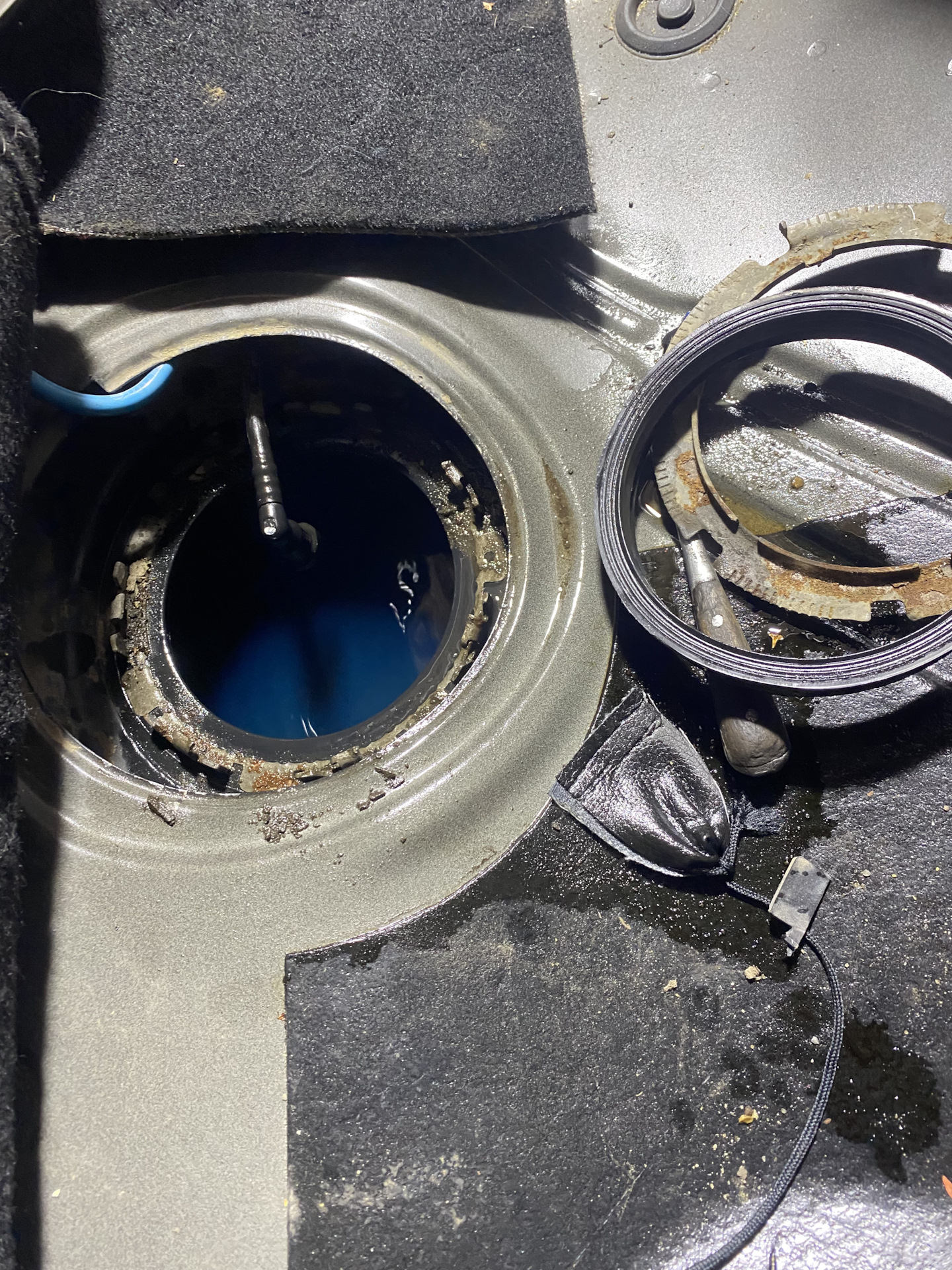

Решение:

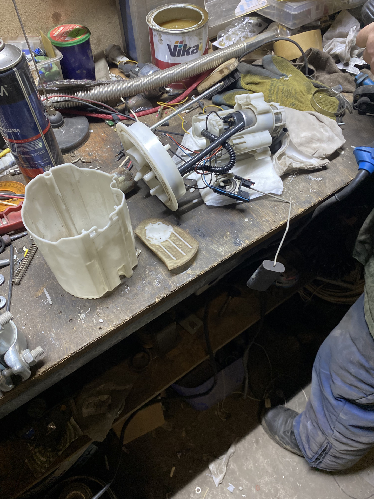

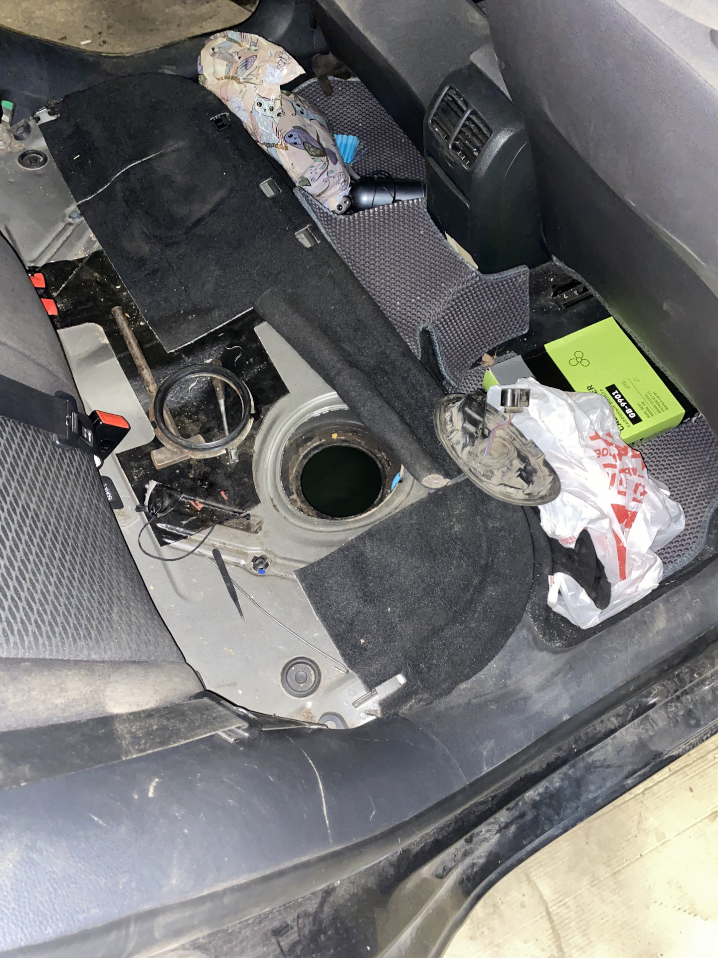

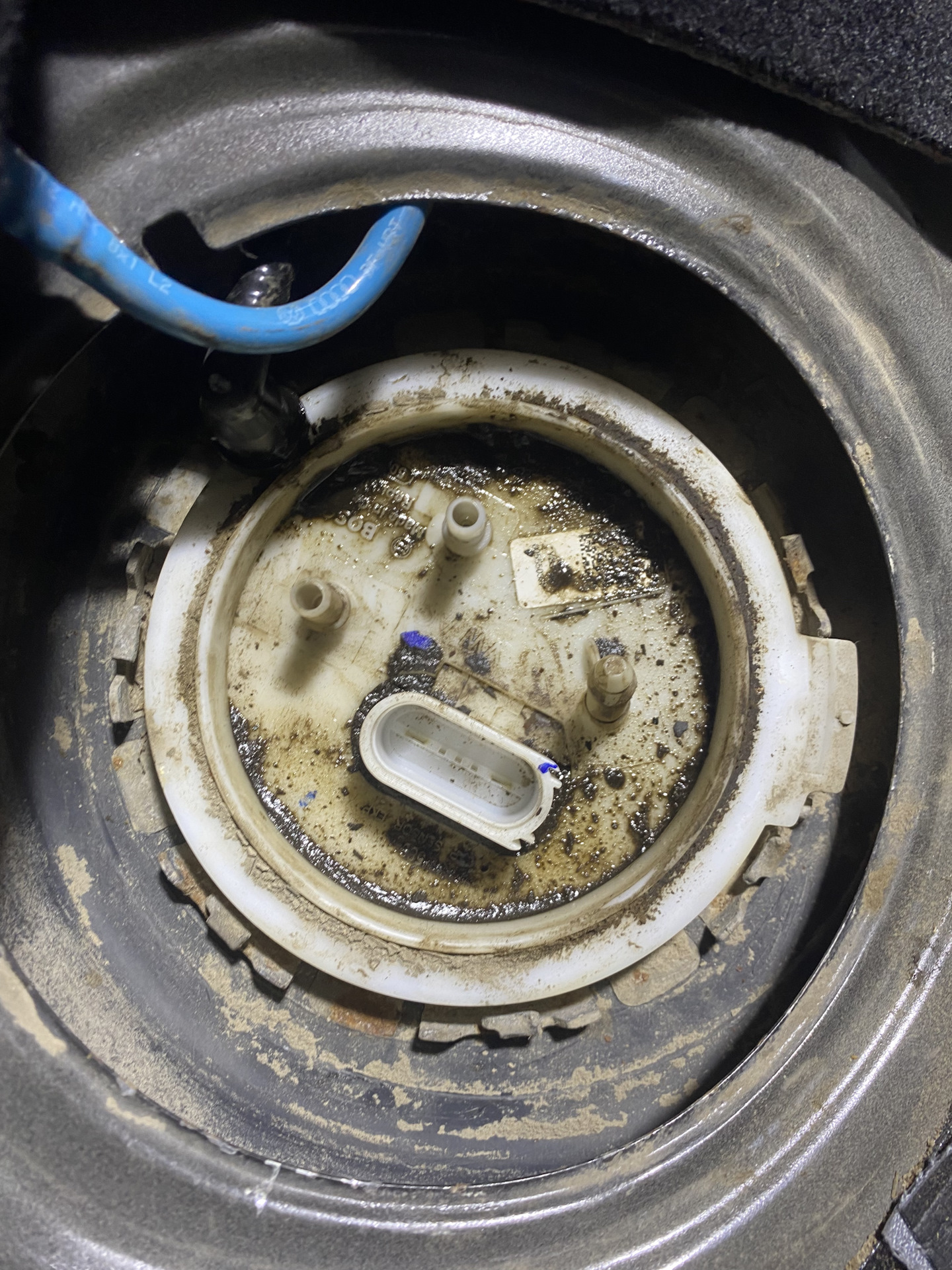

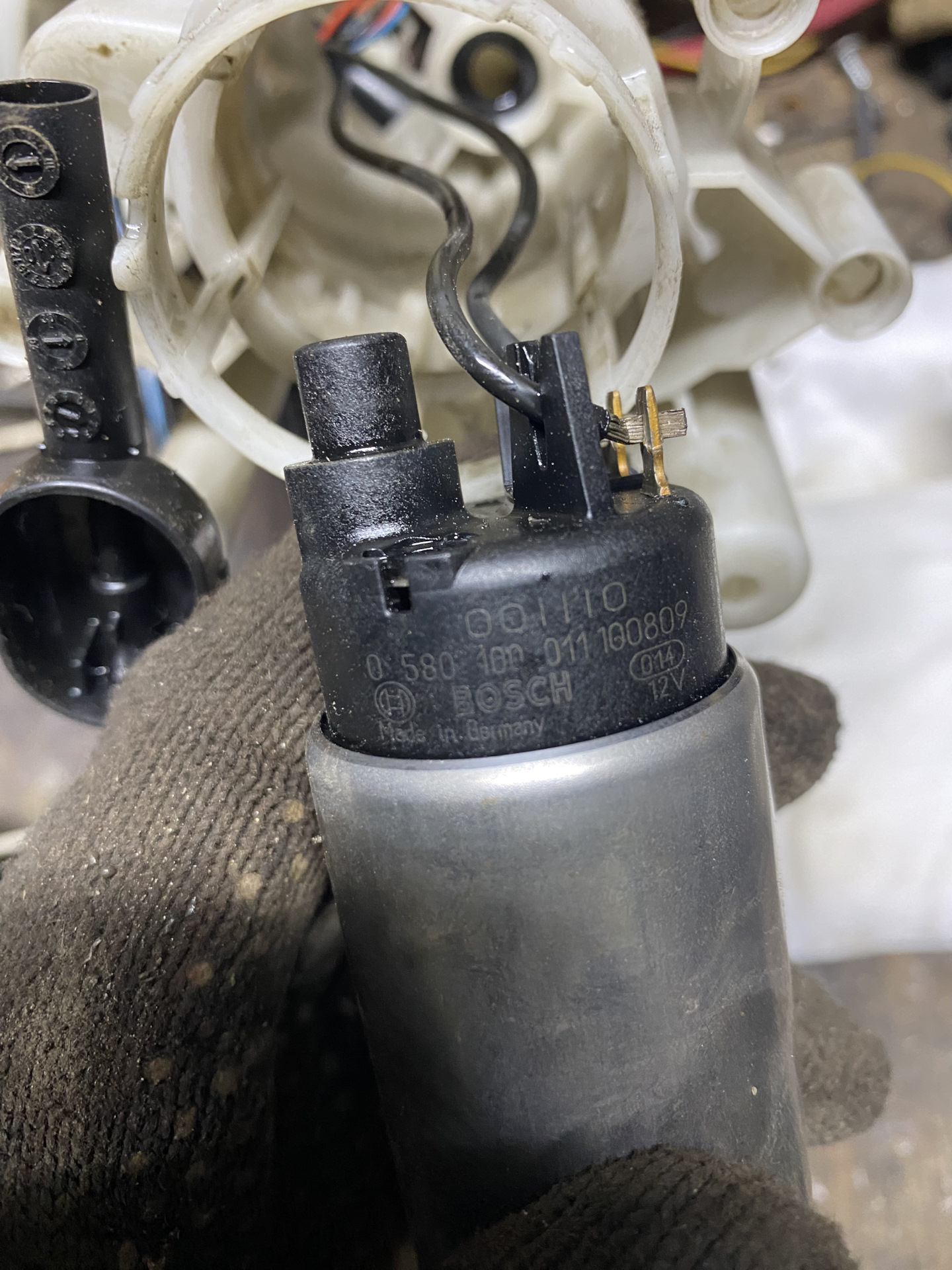

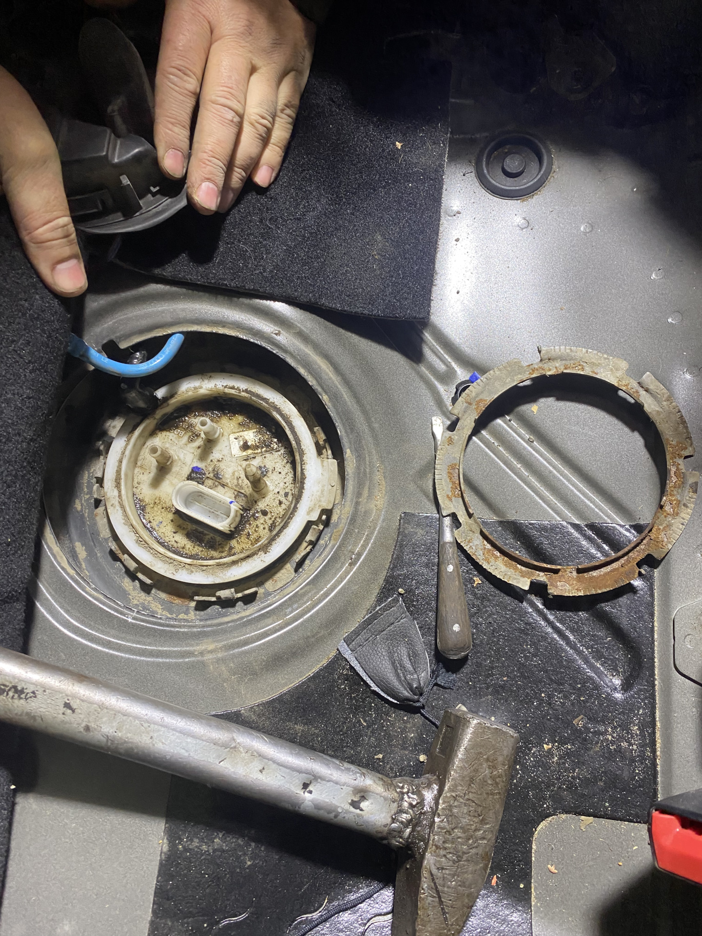

Мы проделали не очень легкую работу, мы сделали следующее: Сняли глушитель и сделали заезд (т.к думали, что дело в глушителе), но даже при снятом глушителем и диком звуке все равно проблема не ушла. Открыли дроссельную заслонку, смотрели, вертели, так и не нашли никаких неисправностей. Подключили манометр, сделали заезд и заметили, что манометр показывает как будто спустя некоторое время, заканчивается бензин, но он был почти полный бак. Было решение открыть и заглянуть в топливный насос.
Открыли, посмотрели, вся сеточка была очень грязной, прям как будто ржавая, ну мы ее почистили (под краном помыли фери и потерли щеткой) и она стала как новая, приговорили насос, пытались смотреть и заказывать, но насос сам не продаётся отдельно, он продаётся в сборе, прям вся эта белая конструкция. Собрали все обратно, поставили на место, я уже спокойно поехал до дома, подумывая, о том, что все дело в сеточке, потому что машина вела себя нормально. Но с утра началась опять эта канитель, опять троит и не едет, мы уже отчаявшись решили попробовать поменять топливный фильтр, придя в автомагазин и пока консультант оформлял мой заказ, я ему рассказал всю историю, что случилось, и он мне сказал, что это очень часто бывает и скорей всего в фильтре ********* (сломалась) «обратка», намотав это на ус я оплатил свой заказ и отправился менять фильтр. Купил фильтрон, стоял Ман, поменяв фильтр, машина ожила, все симптомы ушли, начала ехать бодрей.
