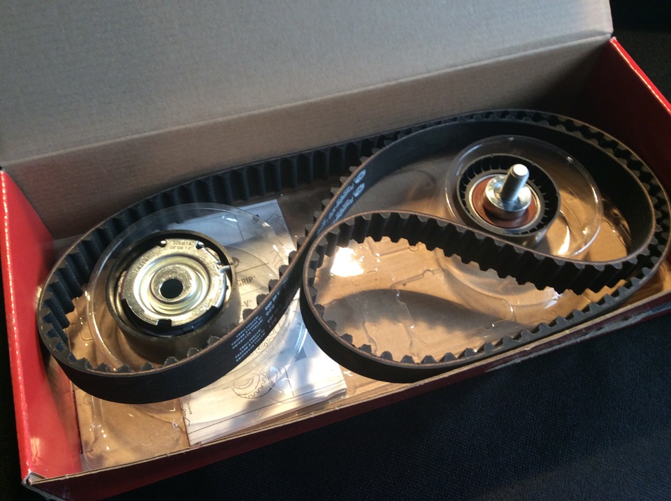

На днях купил новый комплект ГРМ . Так как старый прошел уже 60тыс.км., было принято решение заменить грм. По времени ушло у меня около 20 минут.

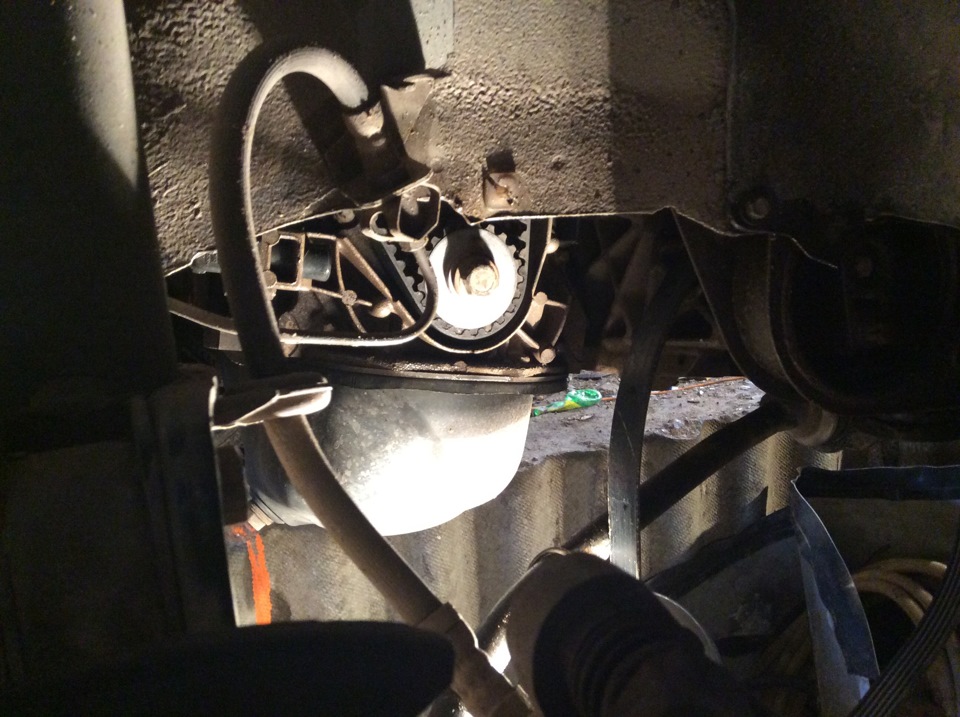

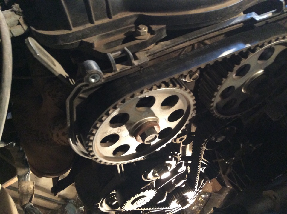

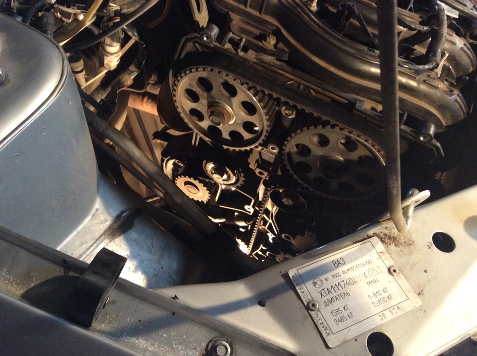

Никаких сложностей по установке грм не возникло. Что бы снять грм нужно для начала снято колесо, ролик натяжителя генератора, открутить болт на коленвале, снять шестерню, открутить семь болтов с кожуха ГРМ, вострить распредвалы по меткам, открутить ролики, поставить новый ГРМ и новые ролики, и собираем в обратном порядке, для удобства желательно снять бачок омывателя.
