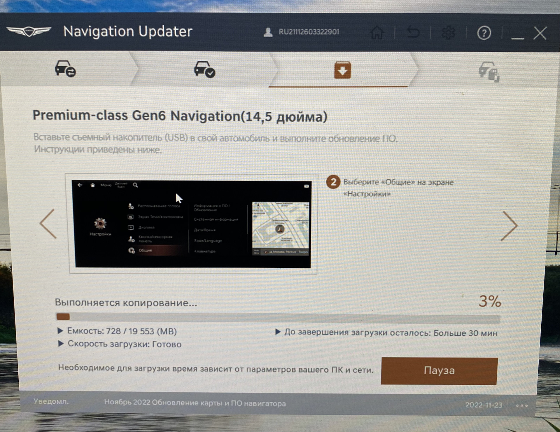

Расскажу как это делать самому (потребуется USB 32GB и более).
Устанавливаете на ПК с официального сайта обновлений Genesis программу для обновления.
Выглядит она так и довольно простая и подробная на русском с инструкцией.
Выбираете свой авто из списка, скачиваете на ПК прошивку, примерно 20Gb ещё сразу на том же сайте есть и файлы обновления регистратора.
Мой мобильный интернет в Подмосковье качал ее часа 3.

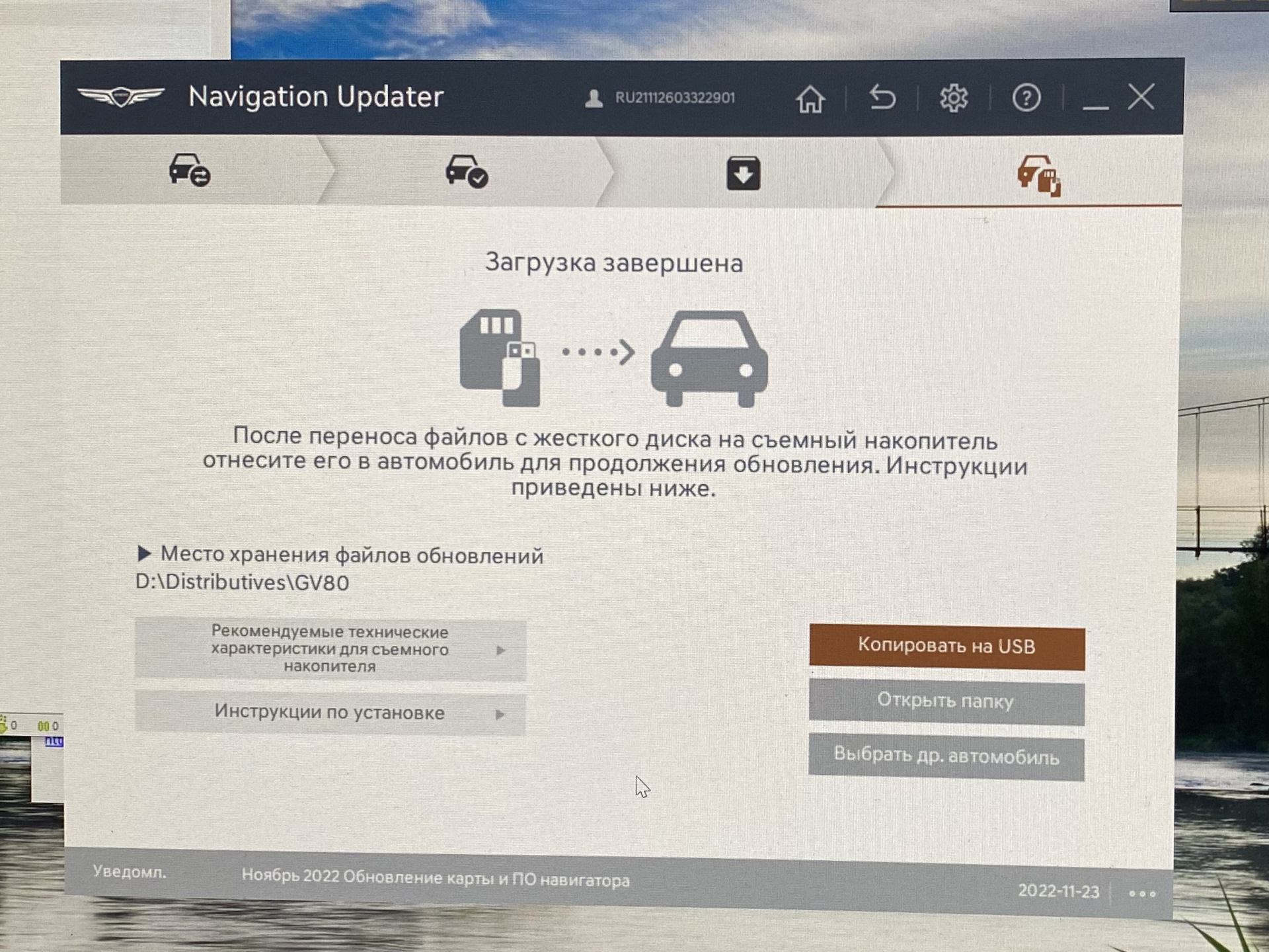

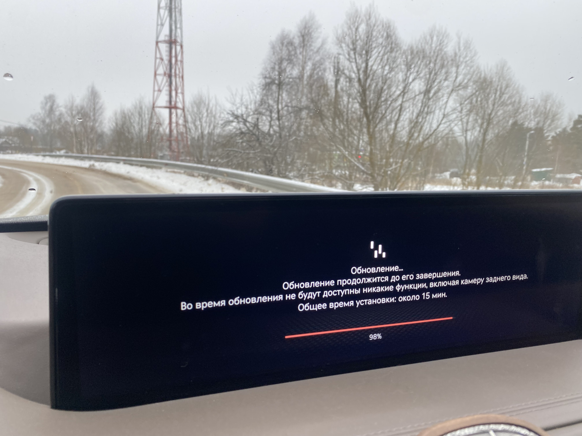

Вставляете флешку, программа сама предложит ее отформатировать в нужном формате exFat. После форматирования запишет туда правильно то что вы скачали.
Заодно скачиваете обновление регистратора на неё же, только обновляется регистратор через другой разъём снизу.

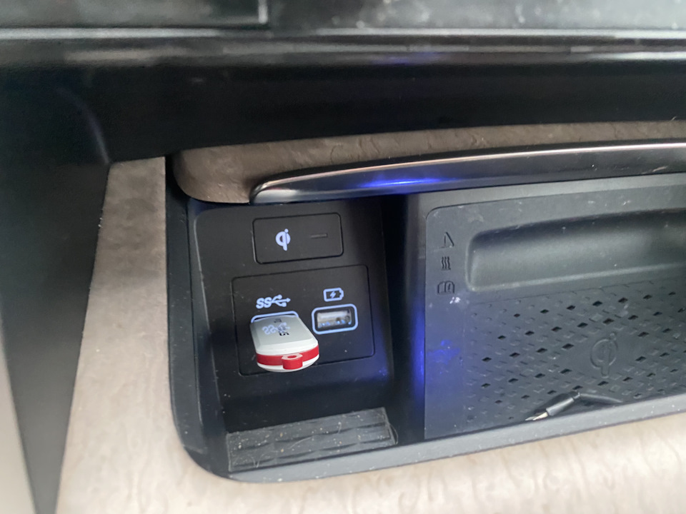

Берёте флешку и идёте в авто рассчитывая что глушить машину желательно не нужно будет около 40минут

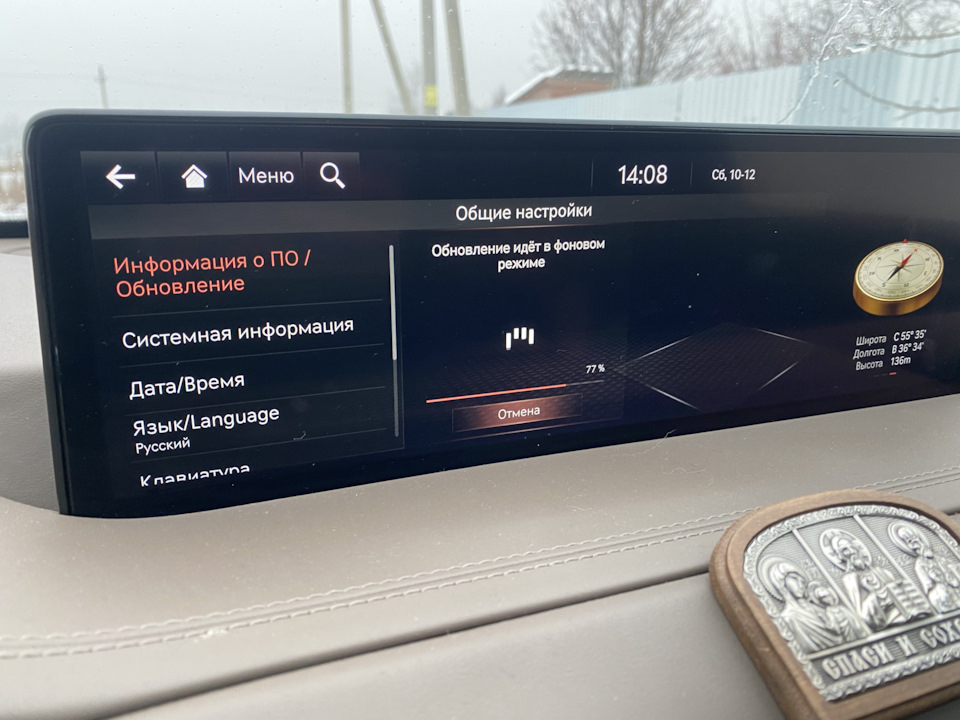

Скорее всего мультимедиа увидит флешку с обновлениями и предложит обновиться. Замечу что в позапрошлой прошивке фонового режима обновления почти не было и казалось что при чёрном экране все зависло и все пропало но нужно было перетерпеть.
Сейчас обновляясь шла линейка обновления и даже до 80% вся система работала в штатном режиме.
Потом уже конечно немного предупредив попросила подождать.
Система перезагрузиться и вуаля вы со свежими картами и новой прошивкой.

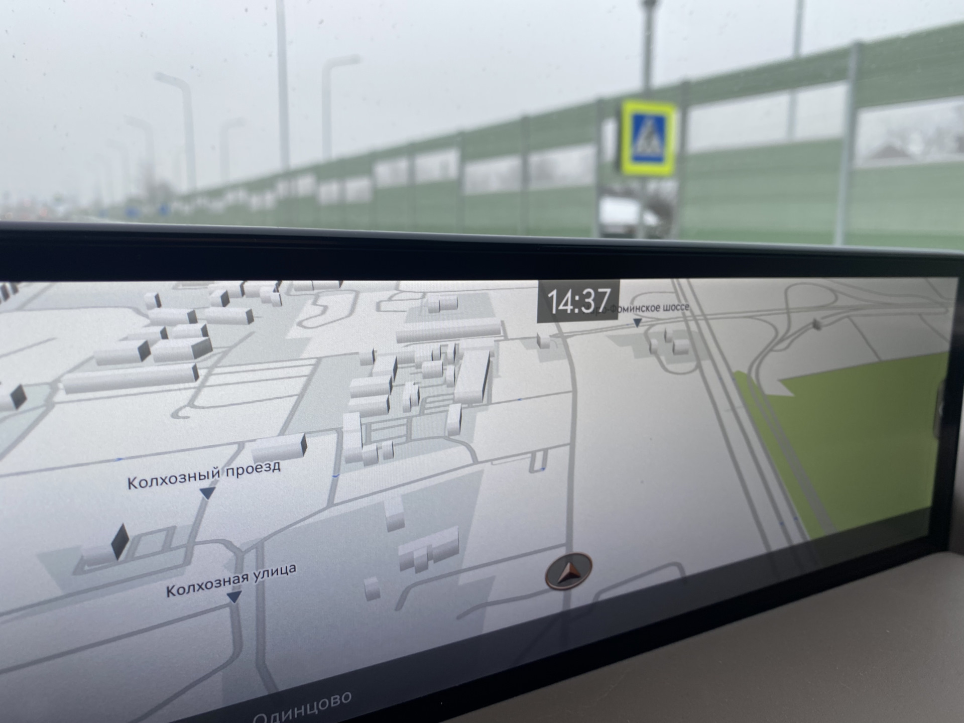

О новой прошивке что успел заметить сразу. Карты обновились и стали показывать недавно построенные умопомрачительные даже для местных петли в районе Кубинки

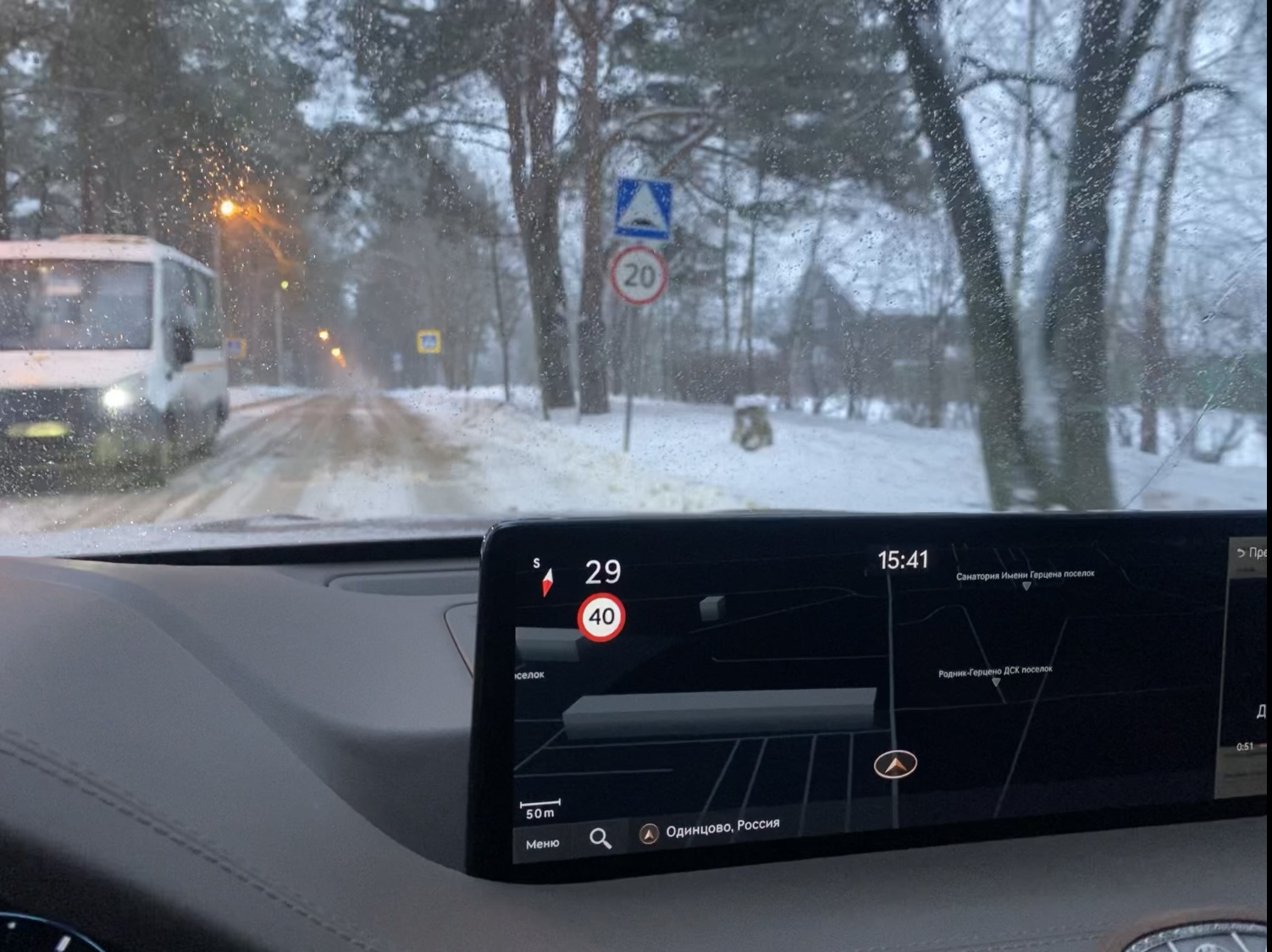

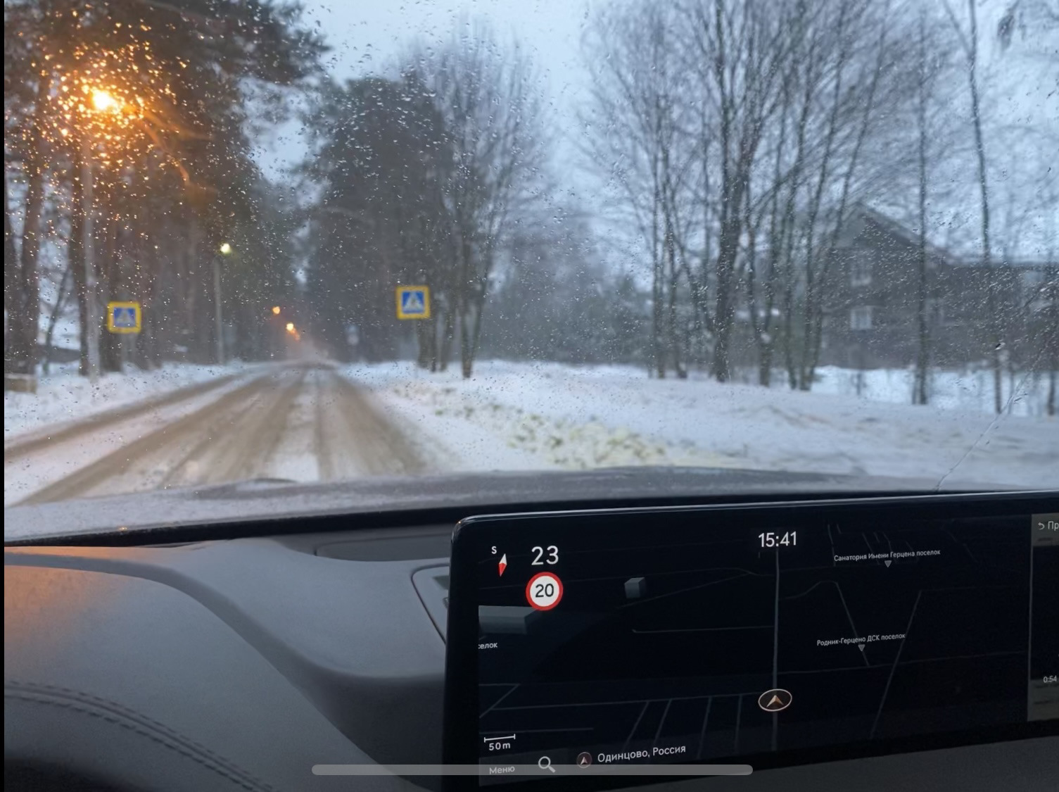

Да по чтению знаков если у вас эта функция активирована то машина будет именно читать знаки. Если их давно не было будет тянуть их из навигатора а если увидит их на дороге отдавать приоритет будет именно им. Это любые ограничения скорости и обгон запрещён.

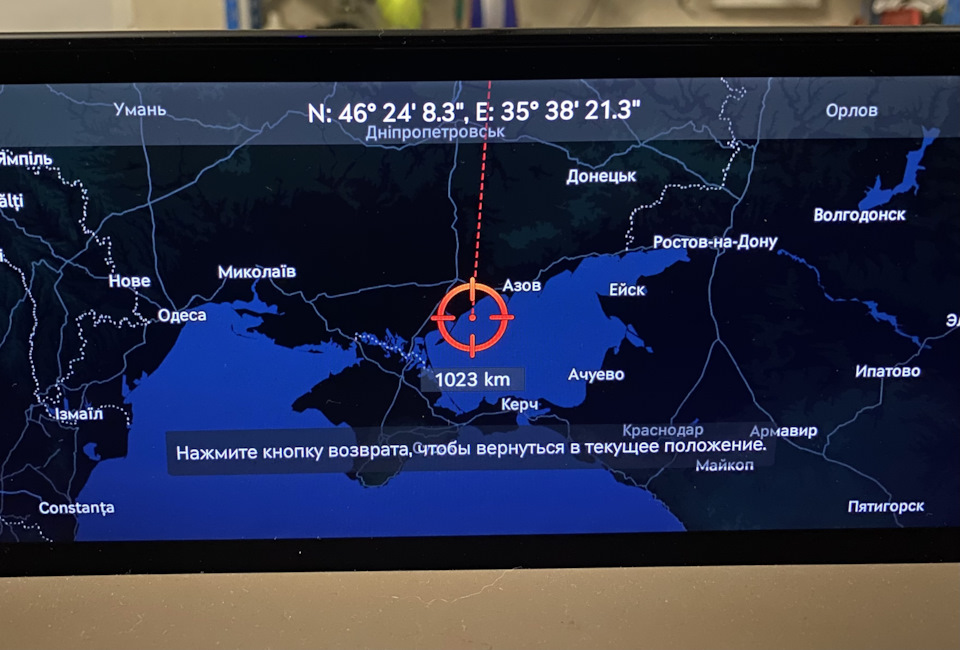

Ради любопытства посмотрел за кем считает Genesis Крым и новые территории этого года. Оказалось аналогично Яндексу. Граница как видно на перешейке.

Крым — Россия
Да так и показывает. А вот Херсон и Донецк с Луганском пока нет.
