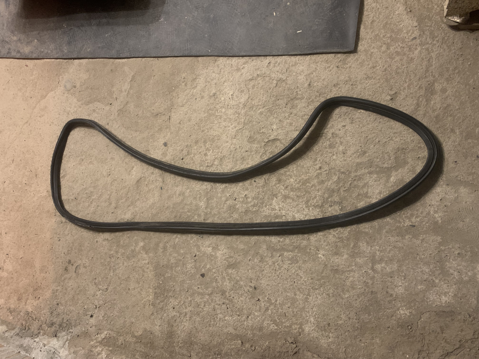

1)Уплотнитель багажника.
Почему решил его заменить?
Все просто, в дождь заметил воду в багажнике, самый простой способ 5л воды лью, открываю багажник, и вижу что вода бежит через уплотнитель.
Так как мой не в очень хорошем состояние, было принято решение найти донора в хорошем состояние, открываю всем известный сайт, цены за хорошее состояние 2т.р, и нужно ждать, позвонил человеку который мне продал компрессор цз, у него был уплотнитель, договорились что заберу на следующий день.

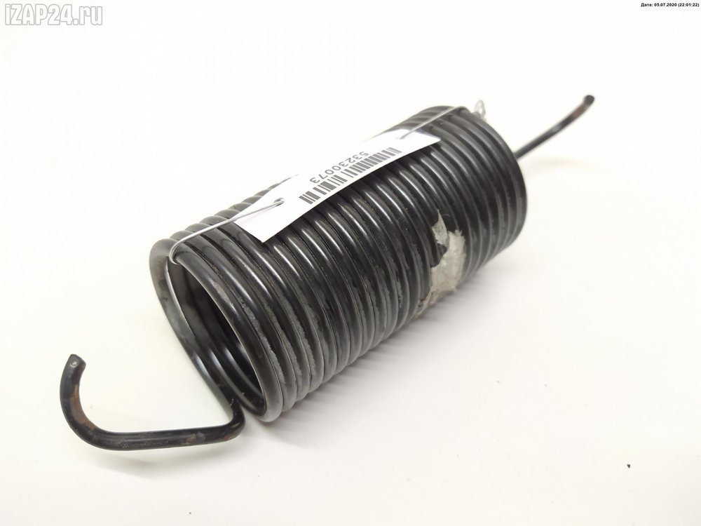

2)Пружина крышки багажника, когда договорился об уплотнители, вспомнил что у меня с левой стороны нет пружинки, и при открытии багажника он не поднимается.
Приехал забрал, пружинку и уплотнитель.
Установка всего легкая, проблем не возникло, один раз пружинка улетела, благо не в меня))), 2 попытка была успешной).
Уплотнитель багажника, так как он с машины 1999 г.в, промазал посадочное место герметиком, установил уплотнитель.
Утром пролил водой, все сухо, проблему решили).

У меня пружина бахнула в багажнике, протерлась и кусок откололся. Причём все произошло все во время движения, ощущение было неприятным.
Бахает не слабо), я когда увидел как она отлетает, когда первый раз поставил не так😂, хорошо что стоял с боку от багажника, так бы мне прилетело не слабо😆
