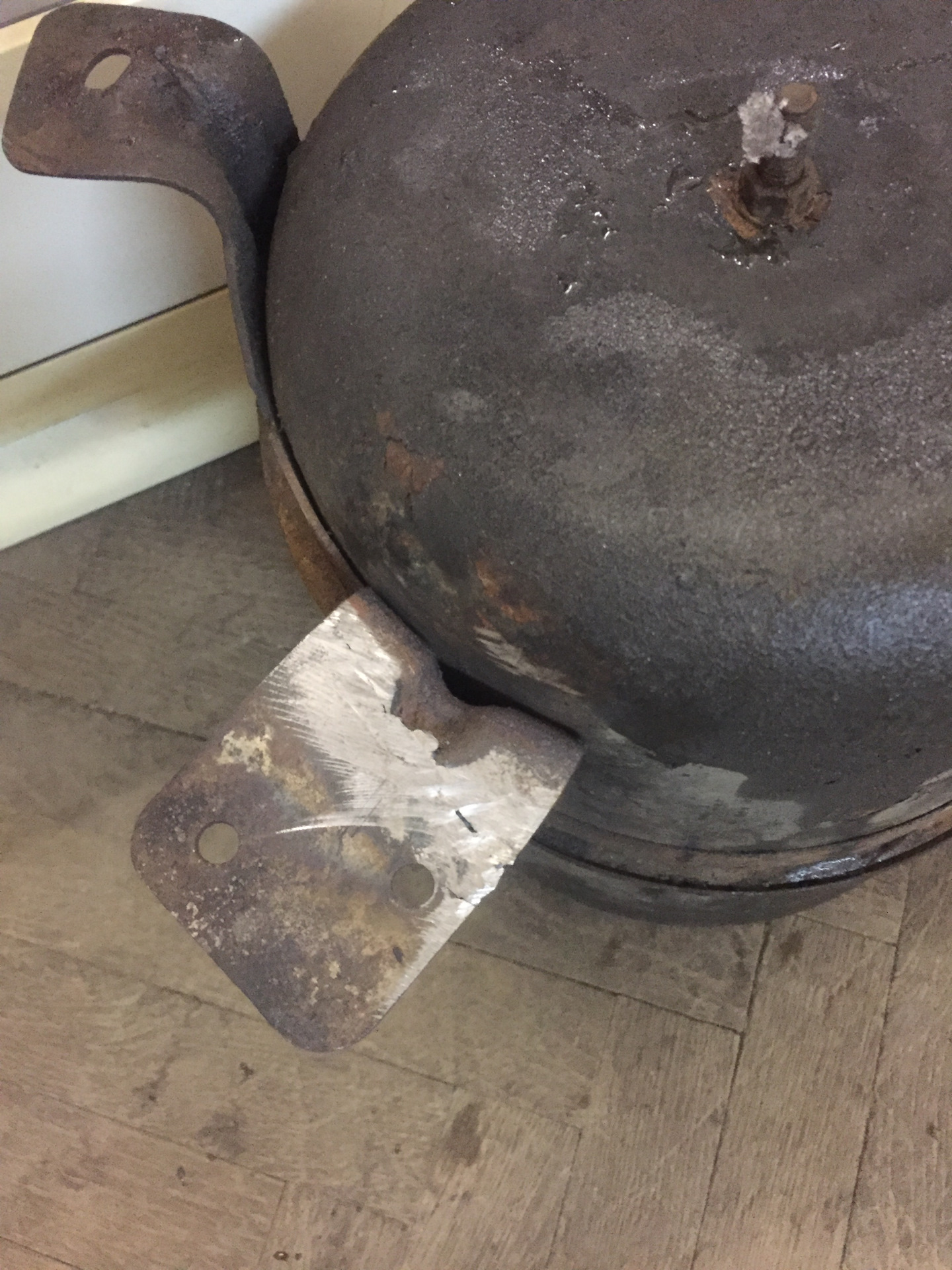

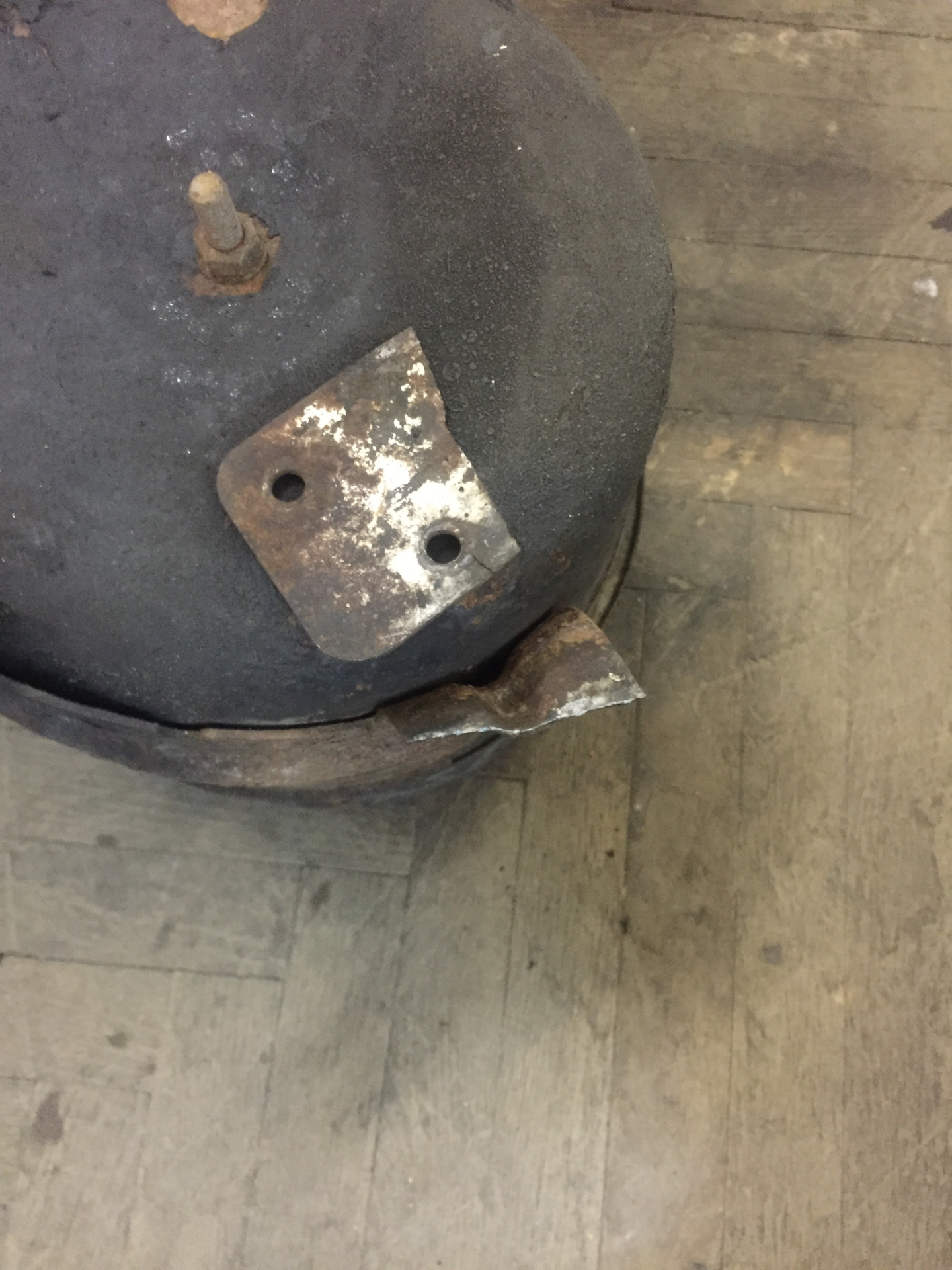

занимался ремонтом кронштейна воздушного фильтра, по классике он у меня лопнул, провозился пару часов и вроде готово)))

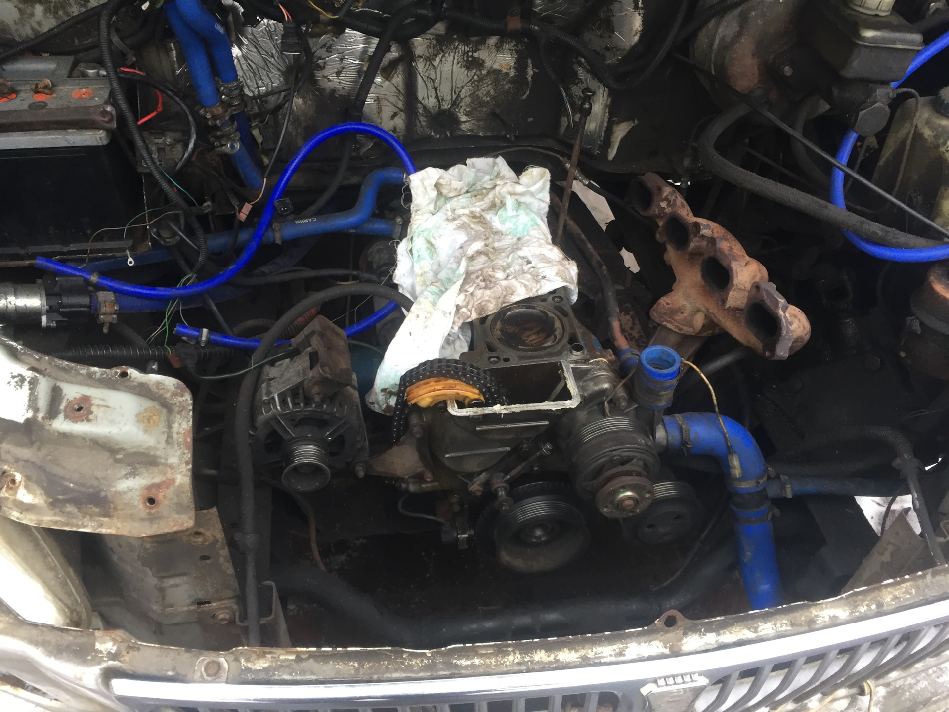

и приступил типа, думать со всей силой, какую голову ставить на Соболя?

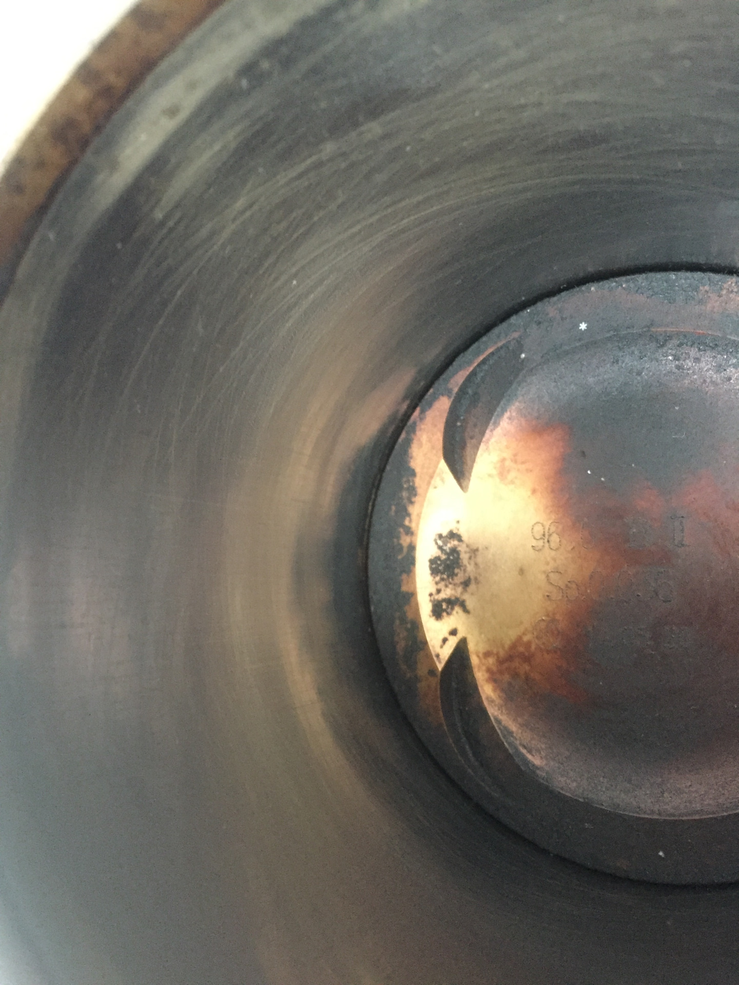

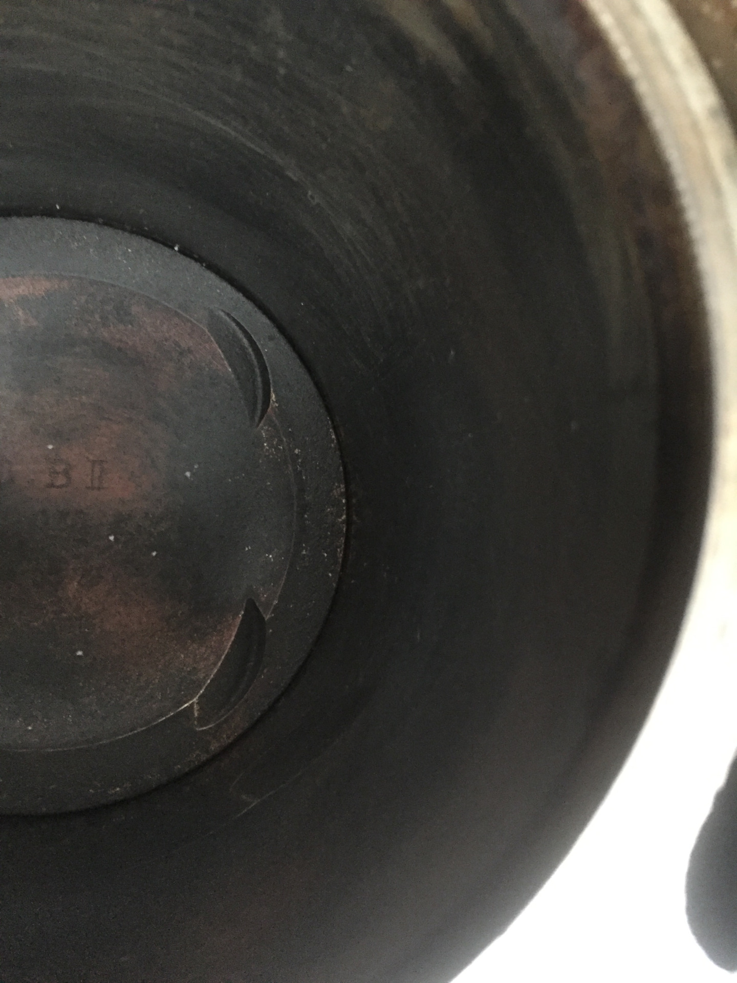

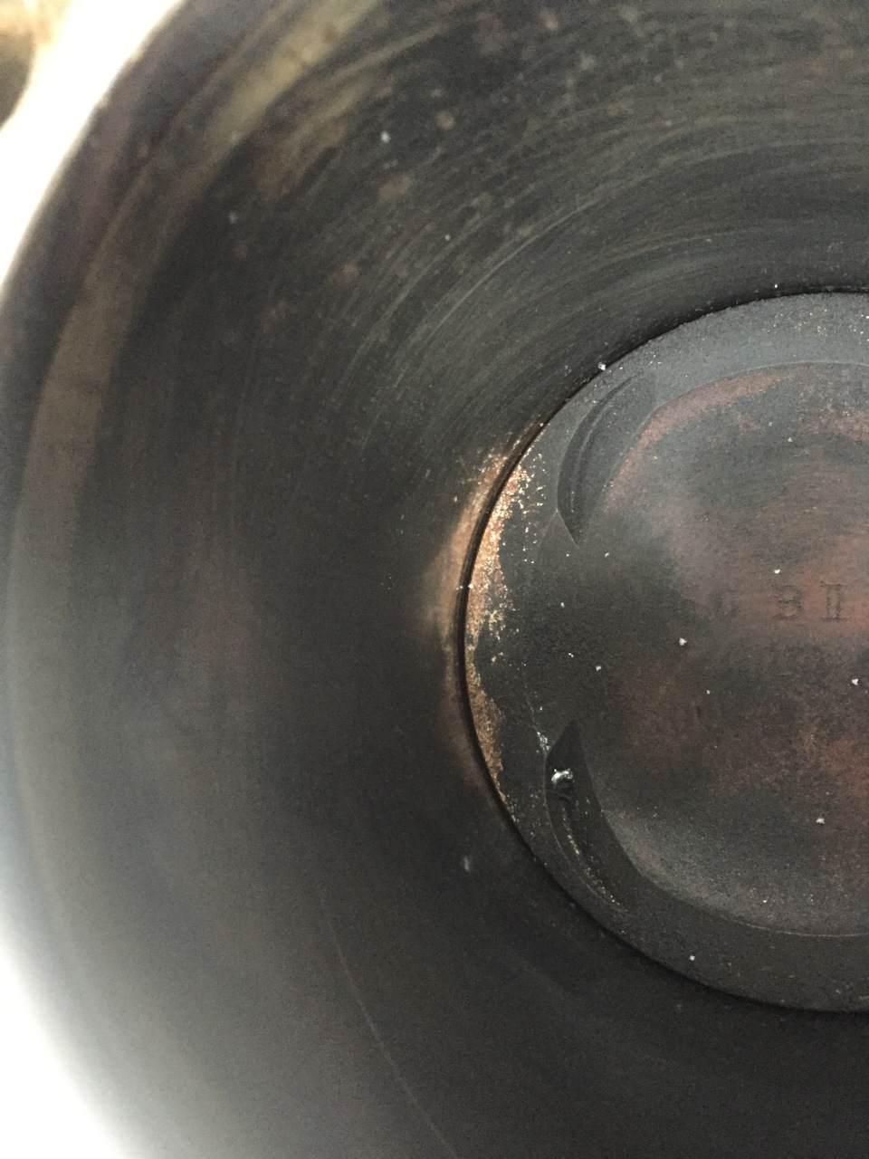

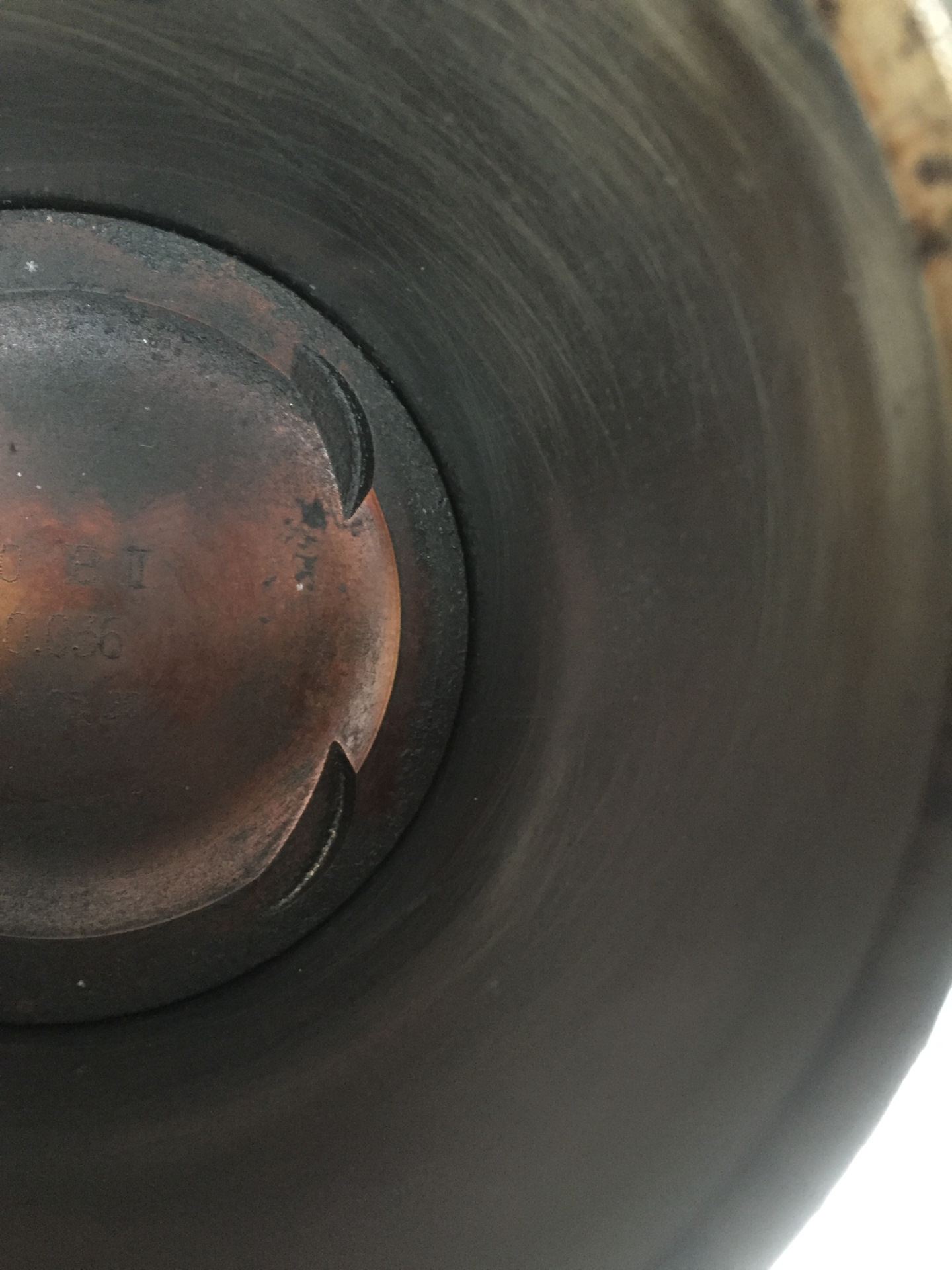

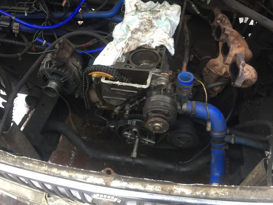

Ну раз мастер сказа что все целое, значит ставим ее обратно! Утро следующего дня (09.12.2022), я начал со сборки гбц, все прикрутил и к обеду переместился к машине. Первым делом проверил помпу, не лювтит, тосол гоняет. Просмотрел все цилиндры
на предмет трещин, ни чего необычного не обнаружил, разве что трещины возле болтов крепления гбц, но как показывает опыт, они не могут быть сутью моей проблемы! Снял радиатор,

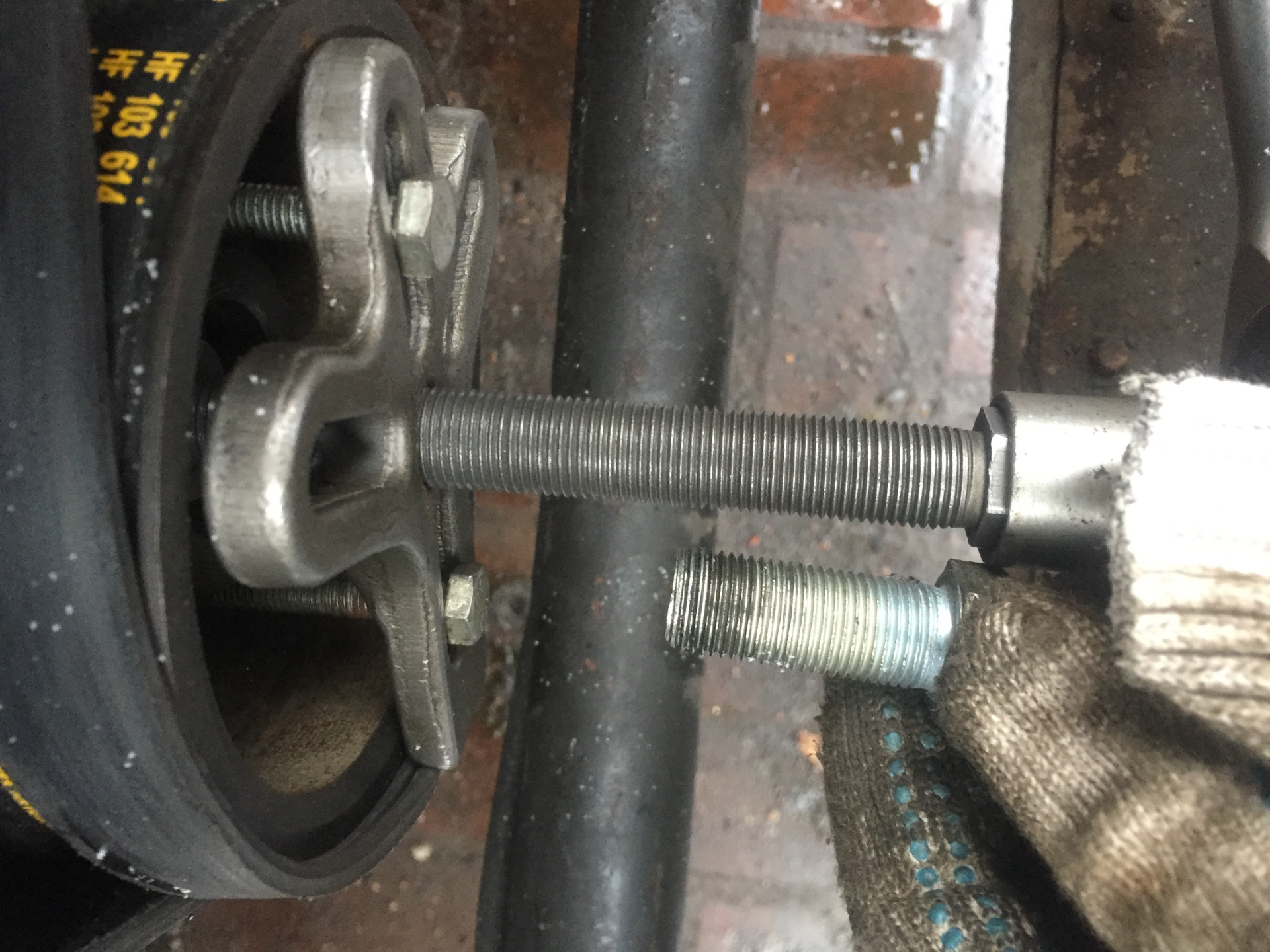

принялся снимать шкив, выкрутив болт попробовал руками стиснуть, не пошло. Тогда у нас на этот случай есть съемник, закрепил его двумя болтами
и принялся крутить трещоткой, в какой то момент шток съемника упирается и не в какую не хочет идти, хорошо сидит подумал я и побрел за метровым воротком! В общем часа два я возился со шкивом, как вдруг мне стало грустно, и немного даже обидно за "дураков". Грустно стало где то в тот момент когда я прикладывая большие усилия на вороток, замечаю что уже гнется кронштейн гура, но грустно стало не из за того что, что то гнется а от того что в мой взор, одновременно попал и шток съемника и болт крепления шкива,
было отчетливо видно что диаметр и шаг резьбы, абсолютно идентичный. И все это время я пытался силовым воротком сорвать резьбу в самом колене. Я то хоть раз так попался, а ведь те самые дураки так живут!

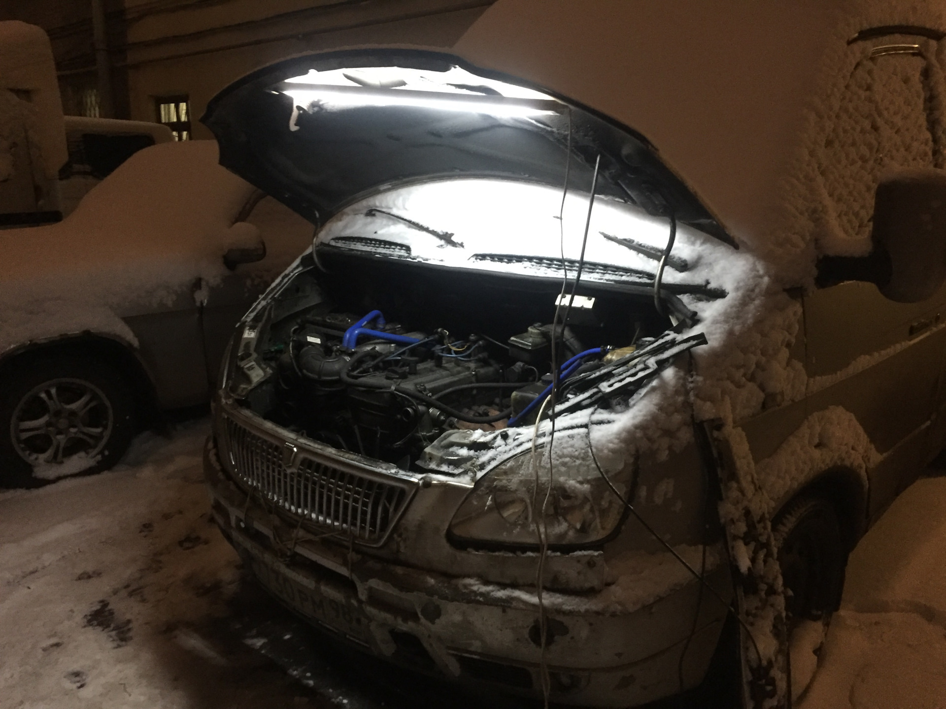

Поменял я таки шкив и принялся к установке ГБЦ, собирал я все совсем не спеша, под тихий грохот падающих с неба снежинок, настроение хорошее, все делал качественно обращая пристальное внимание на каждую мелочь. Даже нашел в закромах два не сильно БУ распредвала, без задиров этих ваших))) Завис немного на фазах, не углядел закусанную цепь и после тестового оборота, увидел промах на пару звеньев))) Пришлось немного опять разбирать.
В итоге в десять часов вечера

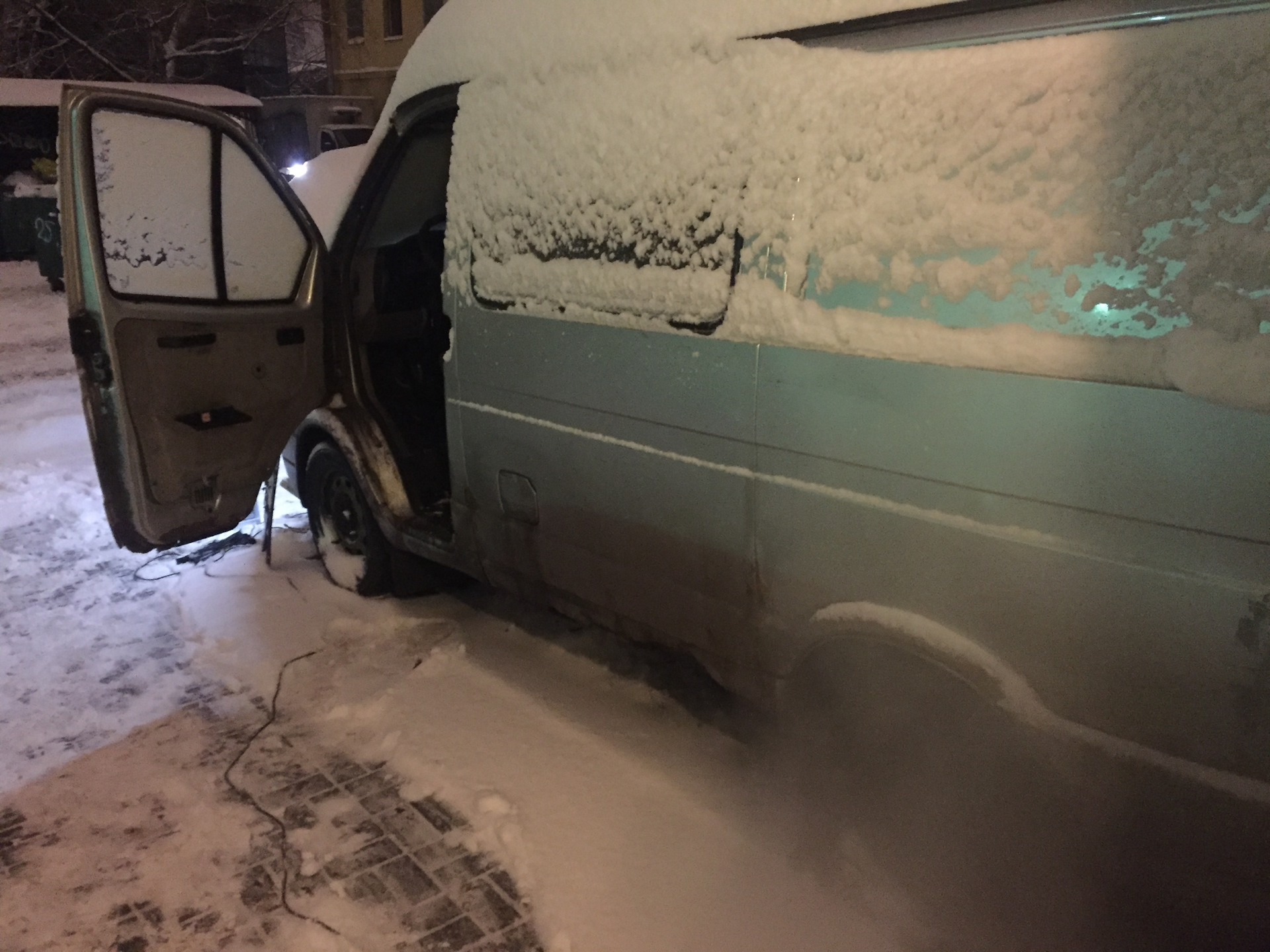

, я поворачиваю ключ в замке зажигания и спустя пару оборотов, двигатель начинает крутится без помощи стартера, магия, как это работает?))) Ожидаю несколько минут,
наблюдаю за температурой и состоянием патрубков, двигатель сбавляет обороты (прогрелся), включаю печку, ХОЛОДНАЯ! Спустя время патрубки начинают надуваться, стрелка стремиться в красную зону и вот уже лампочка стоп загорелась, тосол стремиться на землю (вообще эта сила притяжения, та еще хрень), просачиваясь через пробку!
Передать в тексте всю эмоцию, наверно я не смогу, расстройство прям по полной. Этот двигатель собран моими руками от а до я, и он далеко не первый, но в этот раз стою смотрю на него и не понимаю в чем причина! Поникший но не побежденный (завтра буду ставить волговскую ГБЦ), сажусь за чашку кофе и погружаюсь целиком и полностью в теорию.

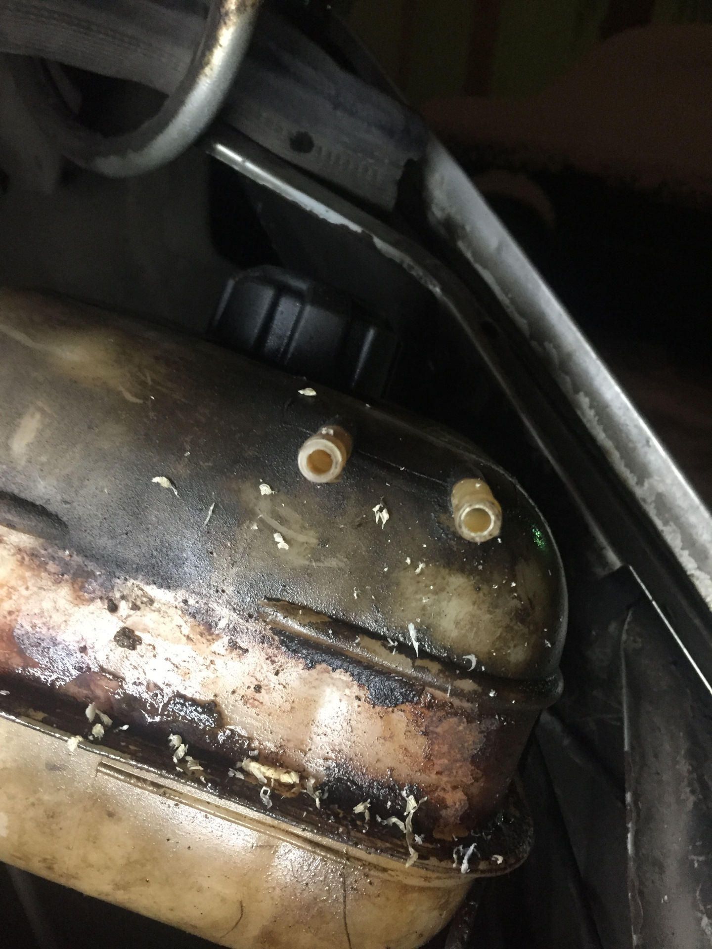

Где то там, в карусели теории минут через сорок, выхватываю мысль, была у меня на ремонте как то газель с подобной историей, позже вспоминаю что и волга с крысой, была с таким же. Хватаю зубочистку, бегу к соболю, снимаю с бочка шланг 8мм, который идет от корпуса термостата, пытаюсь воткнуть зубочистку в штуцер, немного усилий, входит, вытаскиваю (прям озвучка взрослого кино, получается) и из бочка идет шипение. Взял шуруповерт, сверло 3 мм,
и прочистил отверстие! Результат? Печка дует горячим, машина совсем не закипает. Да и за дураков уже не так грустно, ведь порой они и не знают о том что они дураки!))) А вот две недели простоя и упущенной выгоды, конечно жалко!

клапана там нет, он вроде только в крышке.
у старушки на 402 вторая пипка бачка была заглушена.
то что высверлил понятно. засор, заводской брак?
Ржавчина и всякая грязь, зубочистка вообще не входила!))) До меня машина ездила и на воде и на всякой всячине. На эту деталь вообще внимания не обратил как то с покупки)))

У меня при пробитой прокладке антифриз из бачка выдавливало и из выхлопа парило. Думаю, что и при лопнутой голове мог быть такой эффект. Ну или в поддон. А шкив со смещённой меткой выставляется по зубьям.

На счет съемника повеселил. 😁 Тут про дураков речь шла? Ну-ну… Вспомнился случай, как мой напарник (когда работали на СТО) додумался под торец болта шарик подложить. Ну, чтобы, типа, легче крутилось. Оно то правильно. Но, сцуко, надо же было найти именно такой, который туда провалился (был задавлен болтом съемника) и засел там намертво. Пришлось извлекать колено и везти к сварщикам, которые умудрились болт приварить к этому шарику и уже с его помощью вытащить его. Хозяин машины чуть на говно не изошел…
