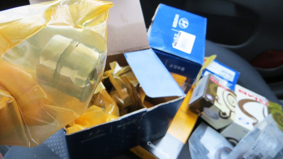

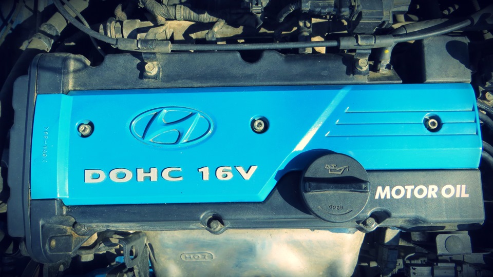

создавал недавно тему с опросом про гидрокомпенсаторы .вот она, тема И мнения там как то разошлись, кто то за замену, кто против, кто то считает что нужно просто промыть или лить присадки, сменить масло и так далее. Но я всё таки приобрел 16 новых оригинальных гидриков, из них 8 купил с рук, по хорошей цене, и 8 в экзисте, по не хорошей цене)а так может и не решился бы.
Замену уже осуществил и результат отличный. Раньше на холодную могла цокать по две минуты наверно, хотя и масло постоянно меняю и двиг внутри очень чистый. Теперь же после запуска совсем негромко цокает секунд 20-25 и стихает.как и должно быть. Всё круто
Так же заменен грм, ролики, сальники, цепь…теперь наконец то слышен хороший звук, никаких дребезгов и стуков.И машина прям поехала ухх на радостях, сразу чувствуется. Единственное всё испортил ролик кондиционера, про него то я забыл, еще родной стоит с завода и периодически издает стремные звуки. На смену его. И дальше в планах перебрать стартер, что то клинит его иногда, и похоже после замены грм ему труднее стало, из за лучшего натяжения ремней. Отчет закончен. тчк.

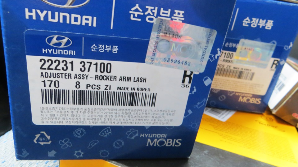

Такой вопрос. В коробке на пример если вот так взять то цена за один или за комплект. Просто смущает вот такое дело от фирмы TSN (Россия) www.emex.ru/f?detailNum=22231-37100&packet=-1 там в описании, что идут 8шт. Заранее спасибо.
средняя цена 400р за один гидрокомпенсатор :( www.exist.ru/price.aspx?s…caid=58&pcode=22231-37100
Вот так поворот однако даже если 400 берем, то 16*400=6400р! WTF
ага:)

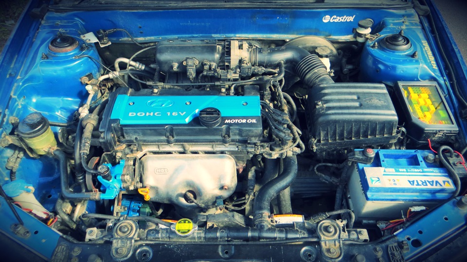

Как у тебя интересно под капотом… Пара вопросов
1: Слева на фото, на стакане передней правой стойки висит датчик. Это датчик неровной дороги?
Обычно они ставились на Акцентах, где двигатель G4EC.
2. Справа на фото, на стакане передней левой стойки, рядом с надписью Castrol какая-то баночка с крышкой. Никогда таких раньше не видел. Для чего?
всё верно, слева это датчик дороги. а баночка с права это жидкость сцепления, стандартная) вроде и на дорестайле такая же, на сколько помню
O_o. А двигатель какой?
1.6 g4ed
И это удивительно! на g6ed его обычно не ставят.

А для чего служит "датчик неровной дороги", что даёт ? у меня нет по-моему такого…
Нужен для того чтобы отличать истинную детонацию, которая ловится ДД, от детонации, которая возникает при скакании по кочкам. встречался только на g4ec.

8штук с рук за 2000. и в экзисте еще 8 за 3180
