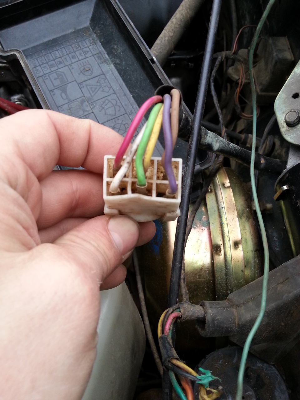

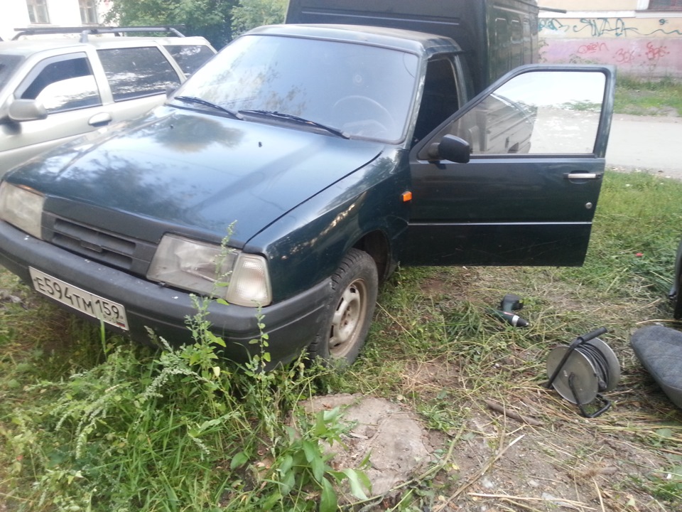

разъем двигателя дворников, проблема была ни как не работало, оказалось — на редукторе моторчика три дорожки с средней снимается сигнал, на внешнюю подается — на внутреннюю +) видимо люфт на оси и привет К.З. заменил моторчик (2108)(900р.) и реле дворника и всё заработало

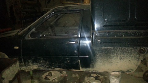

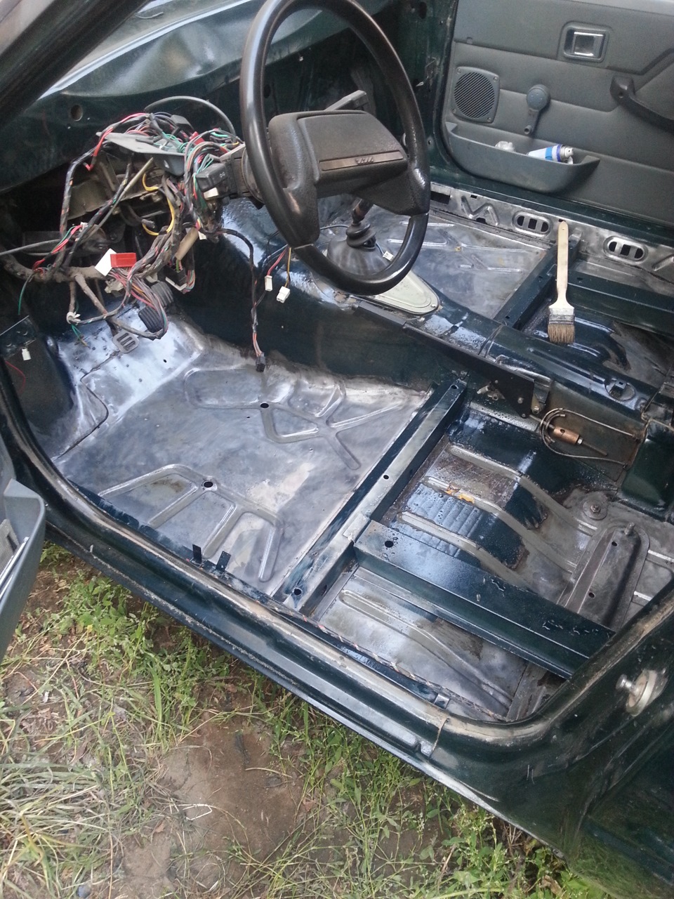

ободрал обшивку салона

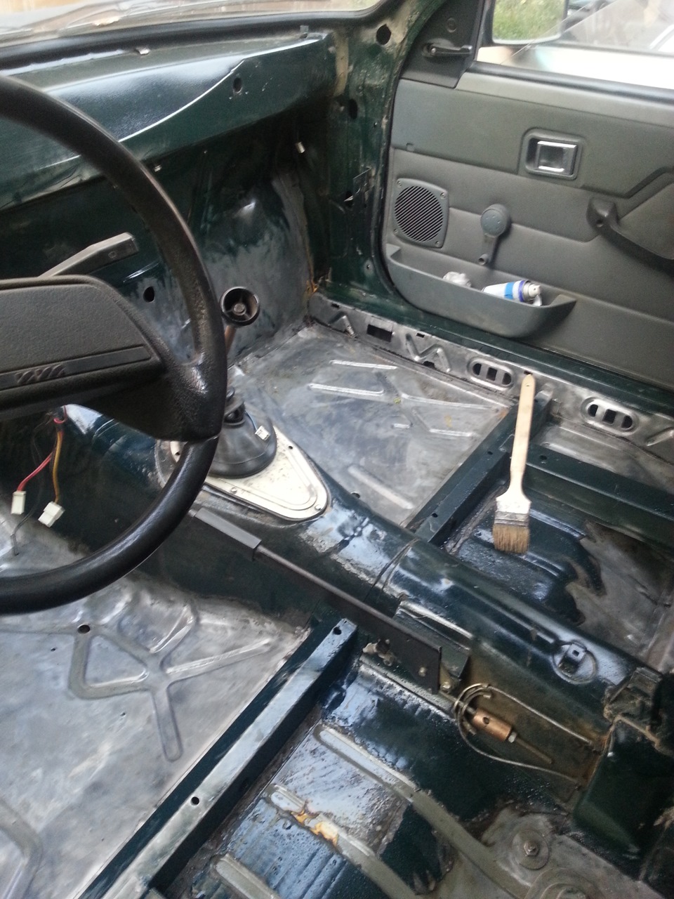

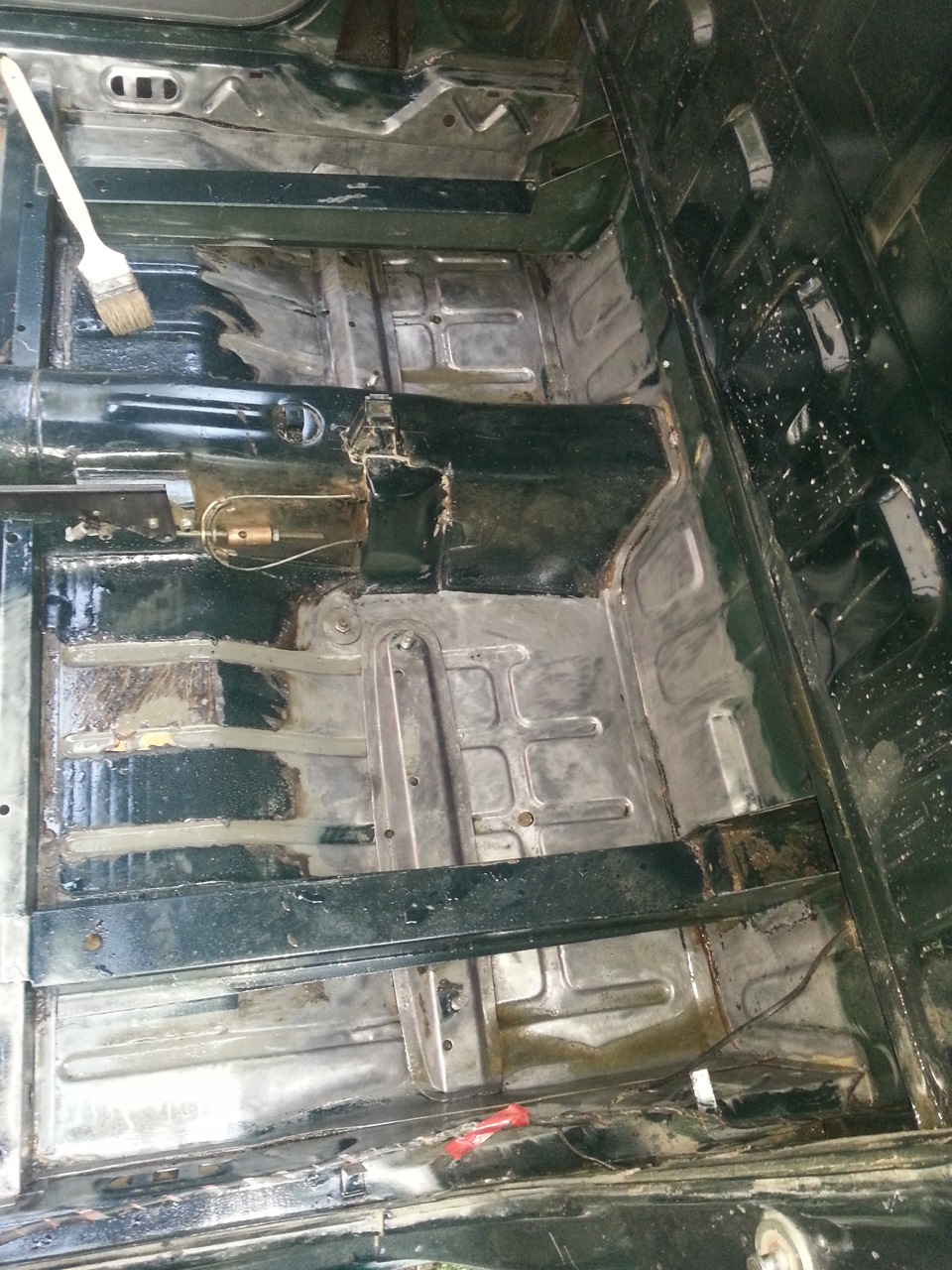

зачистил металл, коррозии не много но есть
обработал

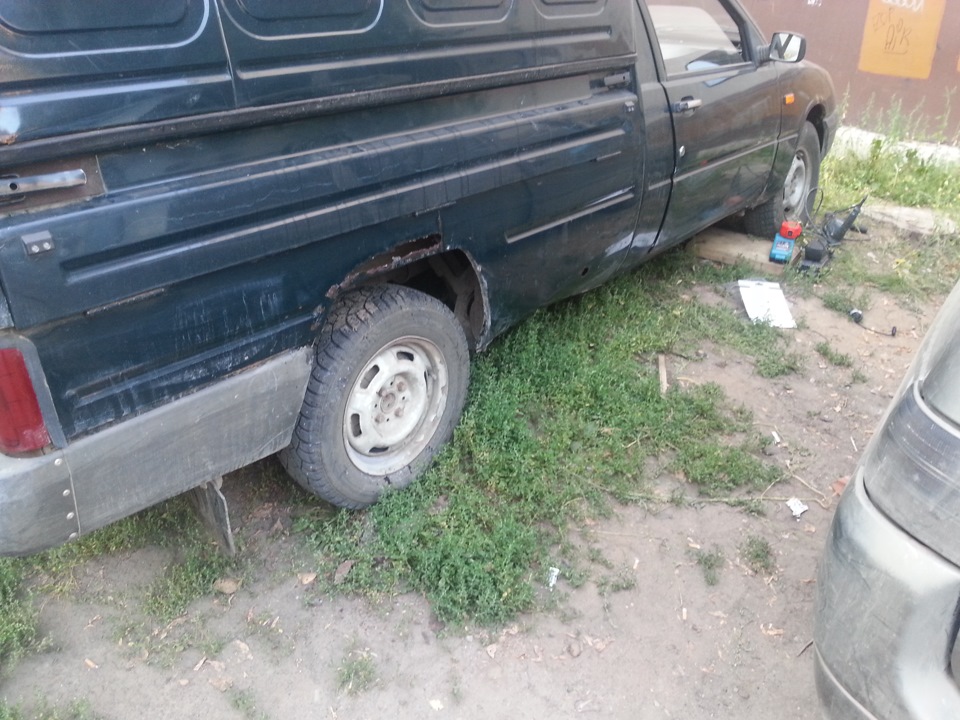

крыло латать надо, пока руки не дошли

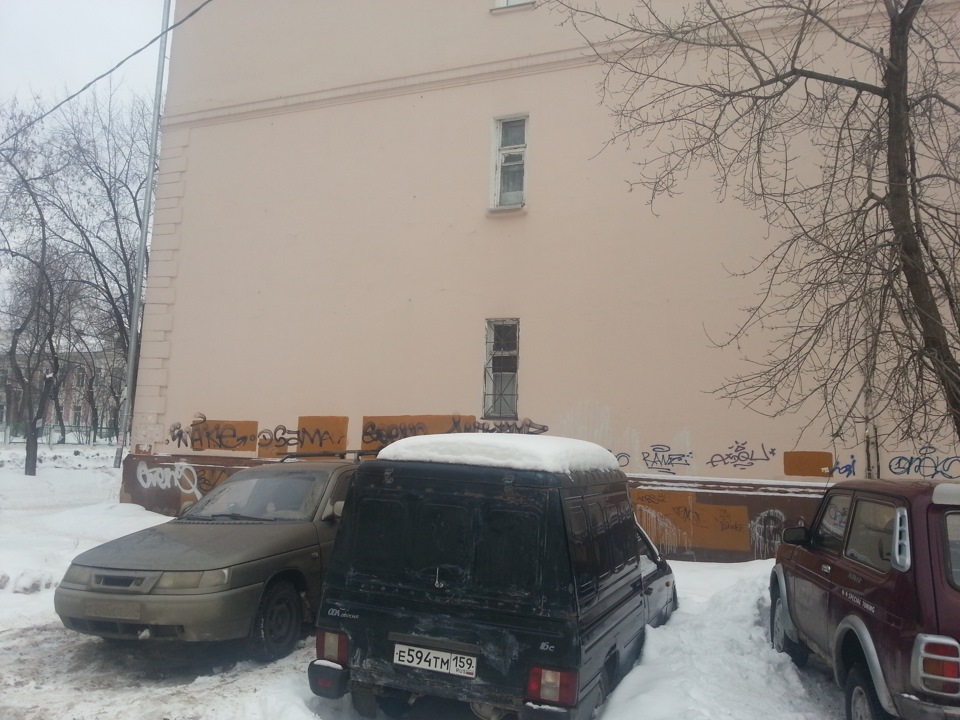

зима, обе мои машины

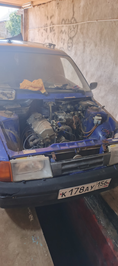

печалька у ижа выгнули капот, у ёжика свернули личинку замка-сняли аккум.

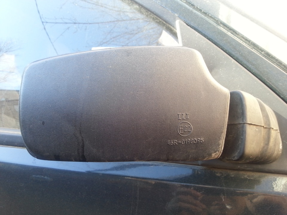

пока стоял с
пока стоял с "мятым" капотом детвора оторвала водительское зеркало, временно заменил от ваз 2105 ущербно — но ездить можно. Подумываю скрестить от газ 3302 два зеркала, прямое и выгнутое + повторитель + обогрев" заменил вакуумник обнаружил что фары разные, правая от девятки наверно
