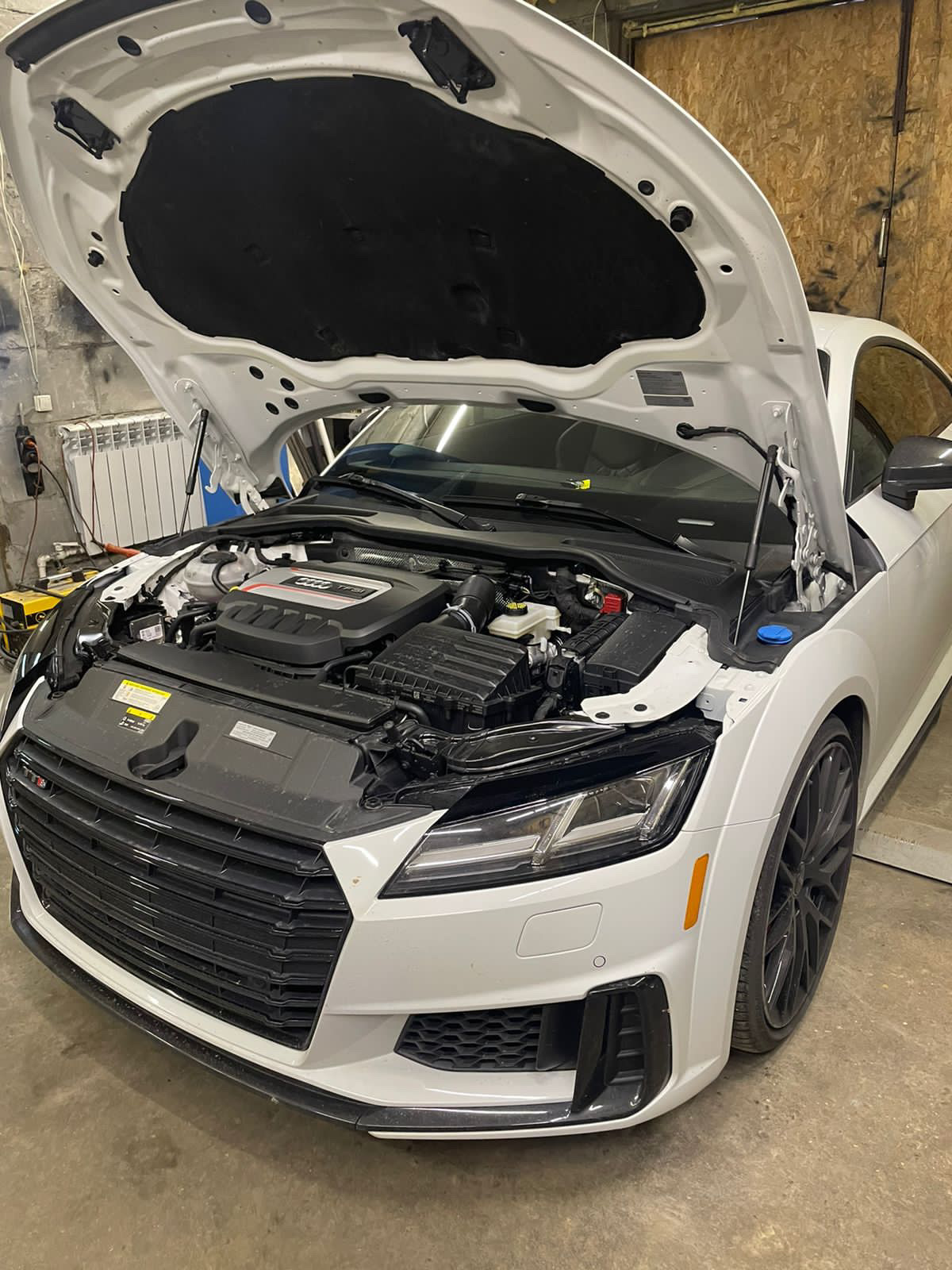

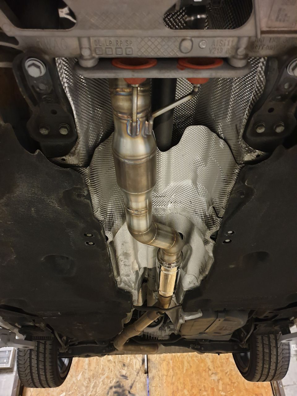

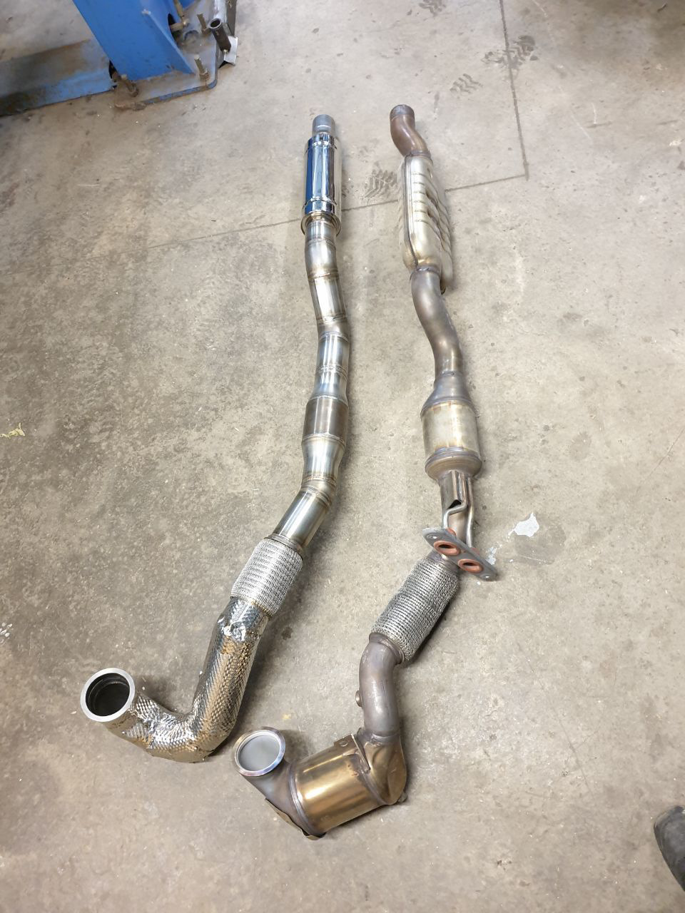

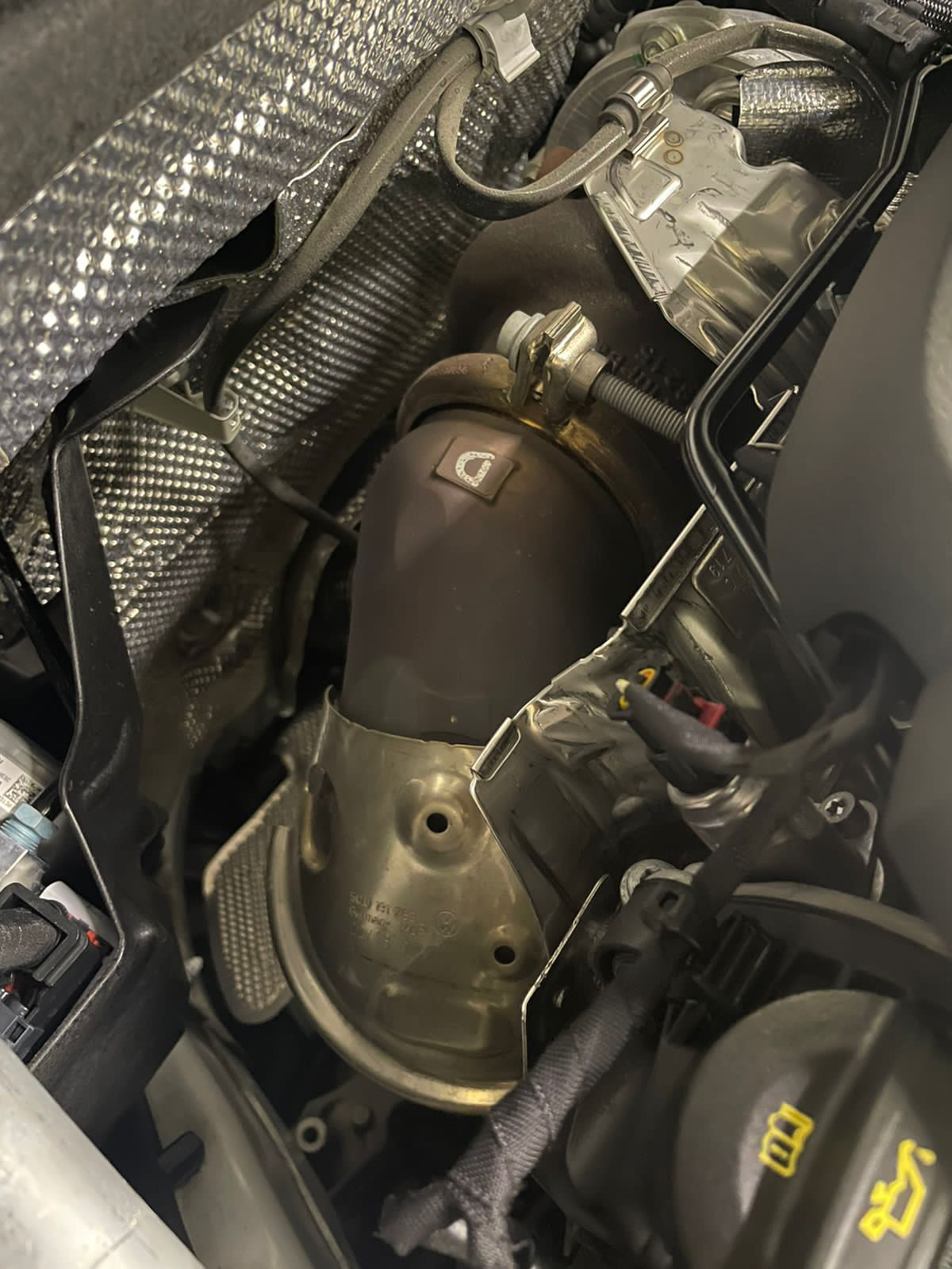

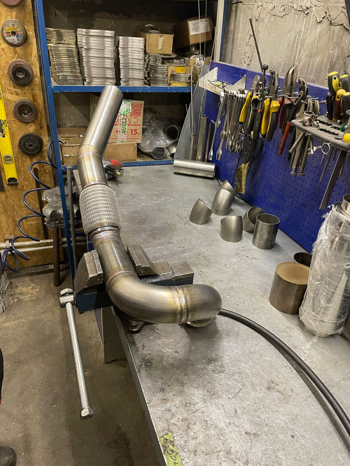

День добрый. Хотелось сделать болт он пайп с выходом на 70мм, таких в продаже нет. Так же хотелось заиметь спорт кат, и пахнуть как сток(точнее почти не пахнуть), и все это упаковать в heatsheild.

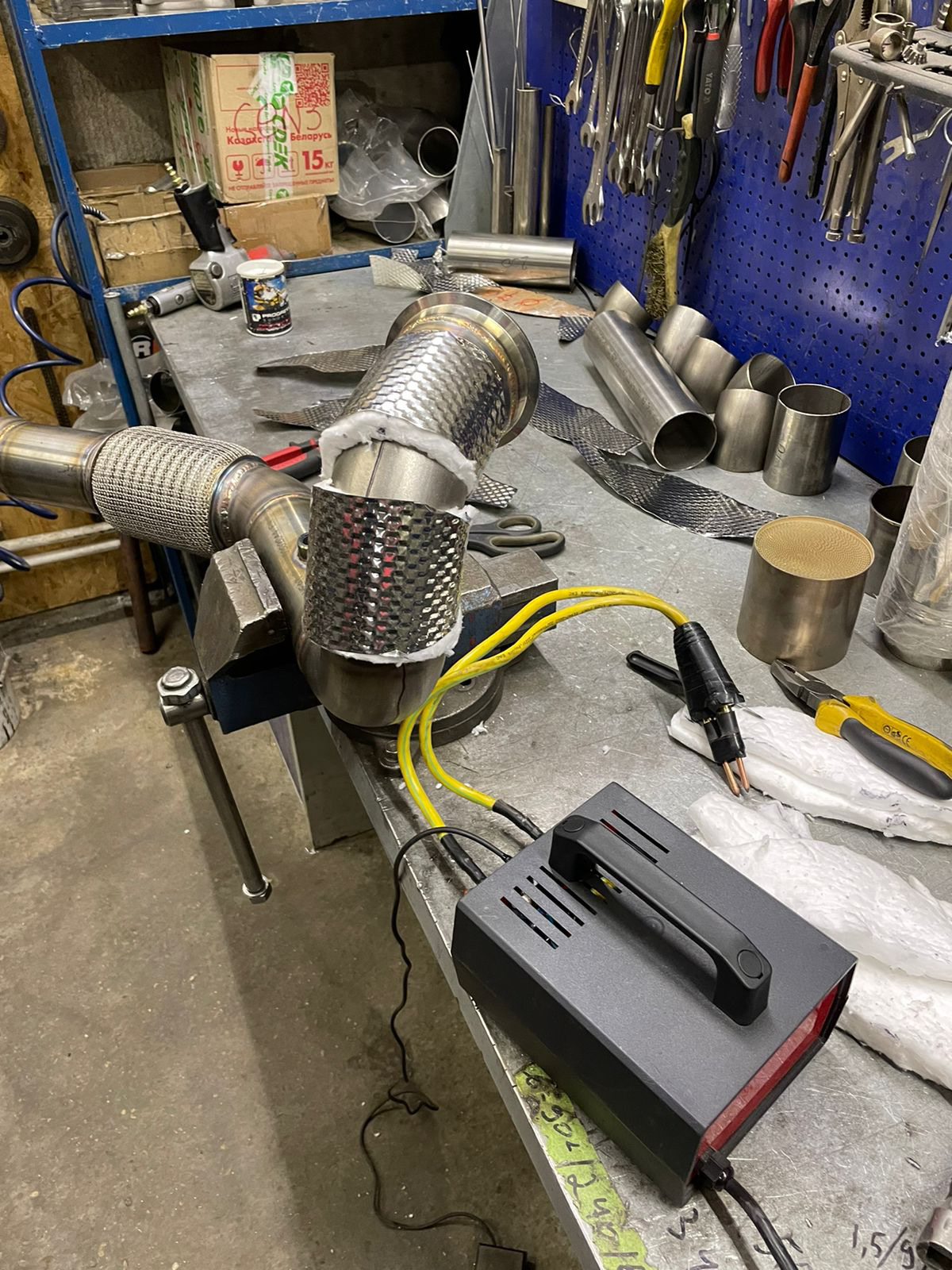

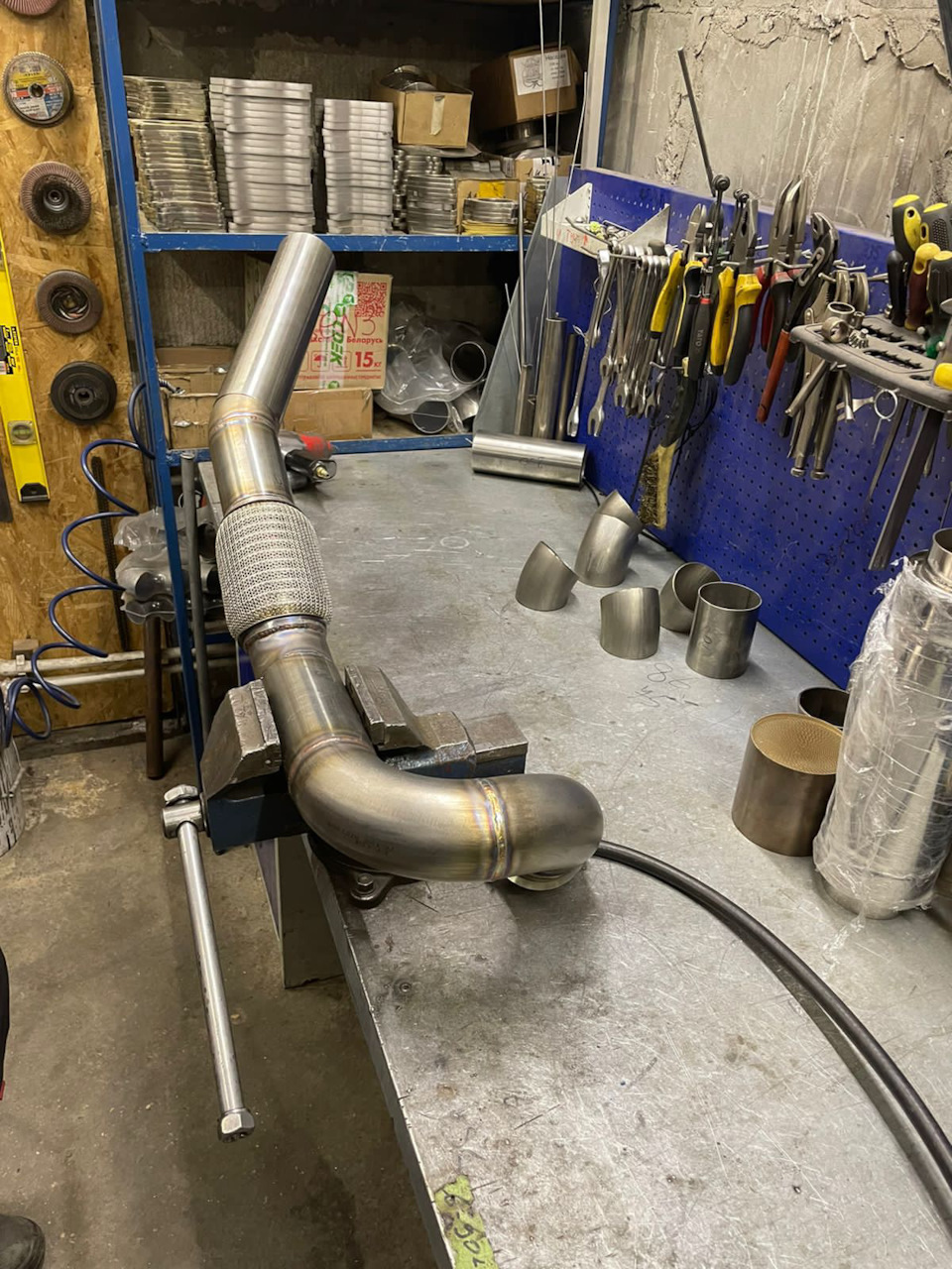

Связался с Майком, срок изготовления 2 дня.

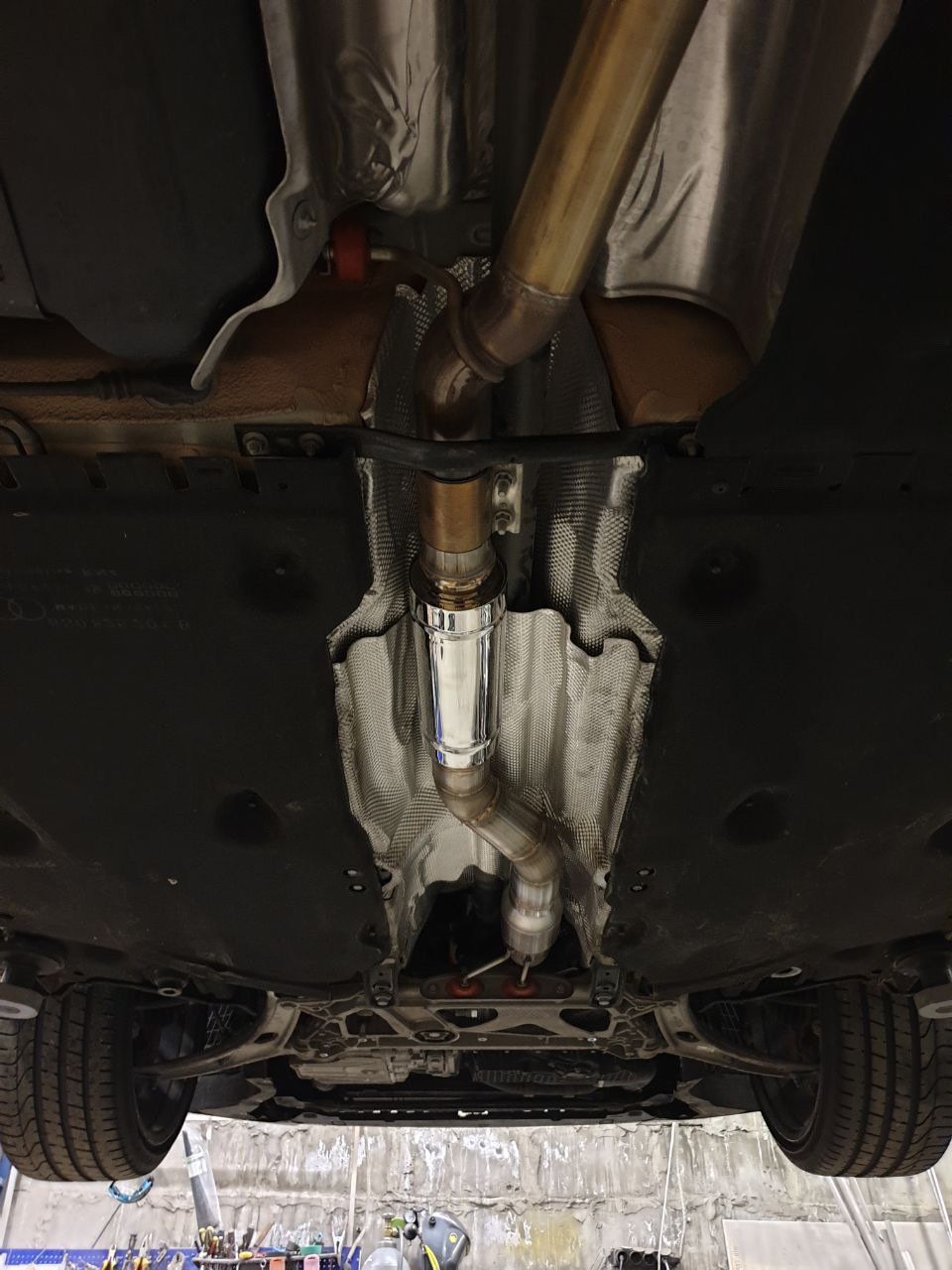

И в завершение удаленный резонатор было предложено заменить тюненым, одно дело когда стоит 2 ката и глушат почти весь звук, другое дело когда их нет.
Качество исполнения отличное, Майк Спасибо!
Выезжаем, прогреваем и тестируем звук.
Тут каждый оценит сам, но для меня в балансе, с закрытыми заслонками тихо. С открытыми прям как надо.

Привет✋👋 дп на какой трубе?
76мм как обычно
Какой спорт кат стоит? Резонанса и гула нет при таком конфиге, на сколько громче стал ?

Я с присланным тобой ДП выдержал неделю — адово громко, голова раскалывалась по дороге на работу. Поставил сток, повезло найти от tts. И такая зашкаливаюшая громкость, судя по немногим отзывам, именно на tts, на tt люди не жалуются 🤷♂️
Я ничего никому не высылаю, что-то перепутал. Ну а вообще именной по этой причине нужен резонатор. На TTS прямая банка
