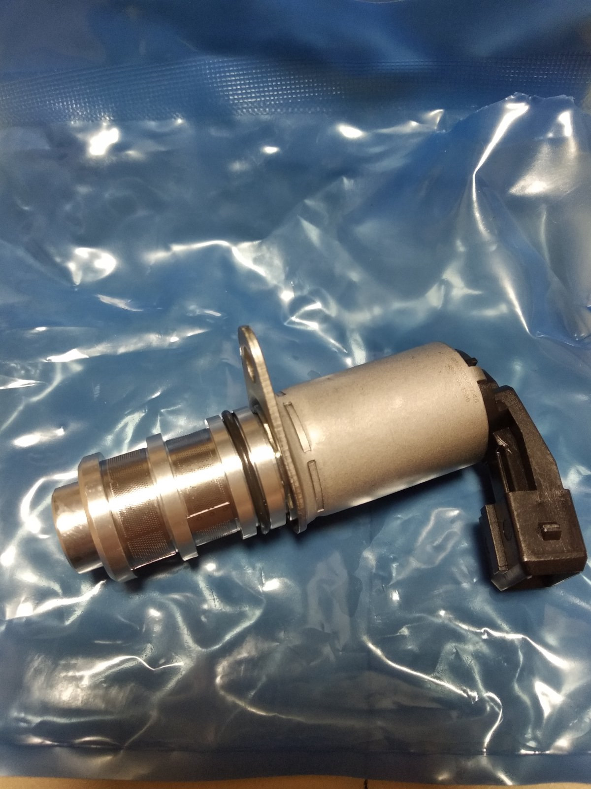

Периодически вылезала ошибка которой на приборке не видно только при чтении Лаунчем видно что датчик регулировки давления масляным насосом не работает корректно на фото описание ошибки всё чётко передаёт .
Было решено заказать и заменить дабы не ждать когда он сдохнет совсем )))

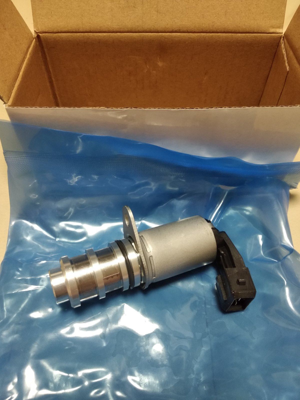

Узнав что стоимость данного датчика 150 евро ( вот ориг номер 11 41 7 584 990 ) занялся поиском возможных скидок и.т.д. и … совершенно случайно после поиска в гугуле по парт номеру в поиске вышла ссылка на Алиекспресс … цена была гораздо приятней 45 евро, заказал и вот пару дней назад заменил на сервисе …
Никаких изменений не замечено кроме того что теперь ошибки нет, но на сколько я понял при корректно работающим датчике насос качает именно в тех параметрах каких надо смотря от оборотов двигателя а вот когда ошибка то он работает в аварийном режиме чем нагружает двигатель и от чего расход топлива повышенный … По итогу скажу честно, пока проехал 200 км но расход реально упал ( но возможно это то самое самовнушение ), на этой неделе сделаю пару замеров и тогда будет точная инфа …
Так же заменил прокладку крышки клапанов, старая сифонила и масло капало на коллектор … это было невыносимо, теперь в машине при работающем климате проезжая неровности нет запаха горелого масла, что заставляло выключать климат и открывать окна для проветривания …
Я рад всем сделанным работам, далее ждёт замена прокладки поддона, при разборе была выявлена течь прокладки, и судя по состоянию засранности капало там давно …
Ах да у нас пару дней назад был первый совсем лёгонький снежок )))

Здравствуйте, как дела с ошибкой и расходом топлива?
Можно ссылку на клапан.
Ошибки больше нет, по расходу всё же измнений нет … Вот ссылка : aliexpress.ru/item/100500…_results.0.5b834aa6KSe8uN
