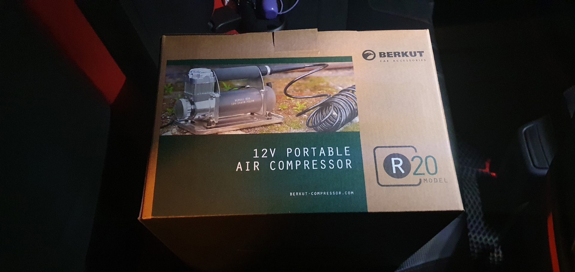

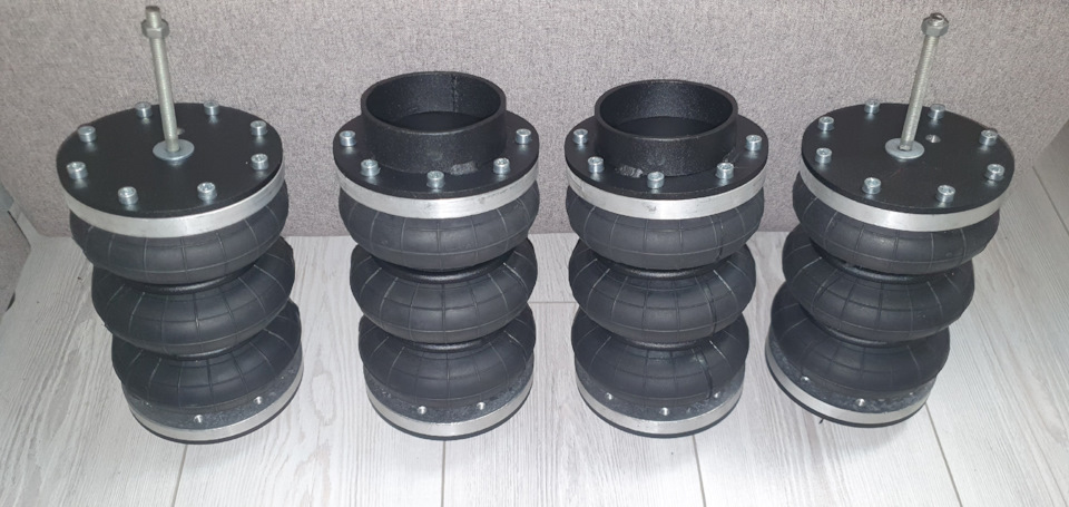

Всем доброго дня. Сезон 22 подошел к концу и на новый 23 год решил перейти со статичной подвески на пневму. Пока идет закупка комплектующих, но будем идти как и все. Подушки будут Рубены 130х3, компрессор БЕРКУТ R20, клапана и датчики приобретены у дедушки Чао на алиэкспресс.

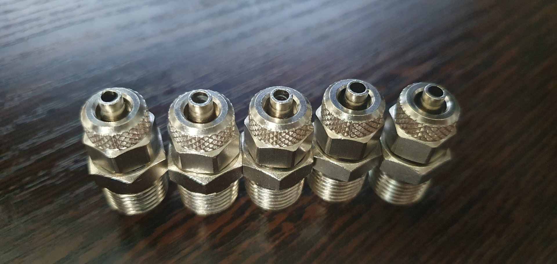

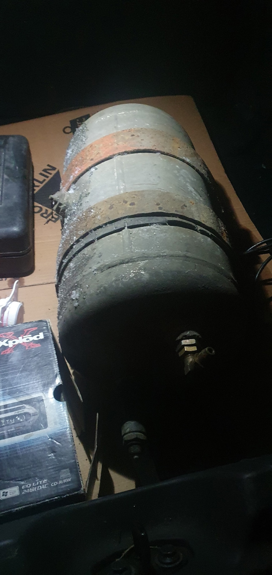

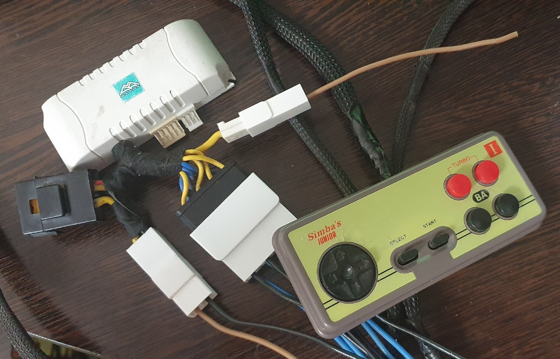

Ресивер куплен бу от грузовика Ивеко, алюминиевый 4х портовый. Пульт управления aceoface "денди". Фитинги gamozii, короче все по классике.

Пульт кал. У меня корпус поплавился в салоне летом. От сони качество пластика гораздо лучше. От денди я 2 раза менял, выгорает на солнце. Благо от обычных денди пультов подходит. Подушки тоже дерьмо полное рубеноаские. Ладно когда они по 1к за сильфон стоили, но щас это полное безумие. Они за сезон трескаются, если даже зимой не катать, макс сезона на 3 и под замену. Я наигрался с этой шляпой. Ну нафиг
У нас у парннй не треснули за 2 сезона подушки. Посмотрим, что и как будет. Корпус поменял пульта на оригинал оо денди😁
Советую почаще смазывать подушки силиконовой смазкой, чуть дольше поживут
Да, планирую мазать их. Спасибо. Просто подушки других марок сейчас вообще в космосе по цене.

как ты там ездишь ? я с 2016 года ни одна подушка не треснула, всё до сих пор работает, не надо наговаривать, рубены супер
