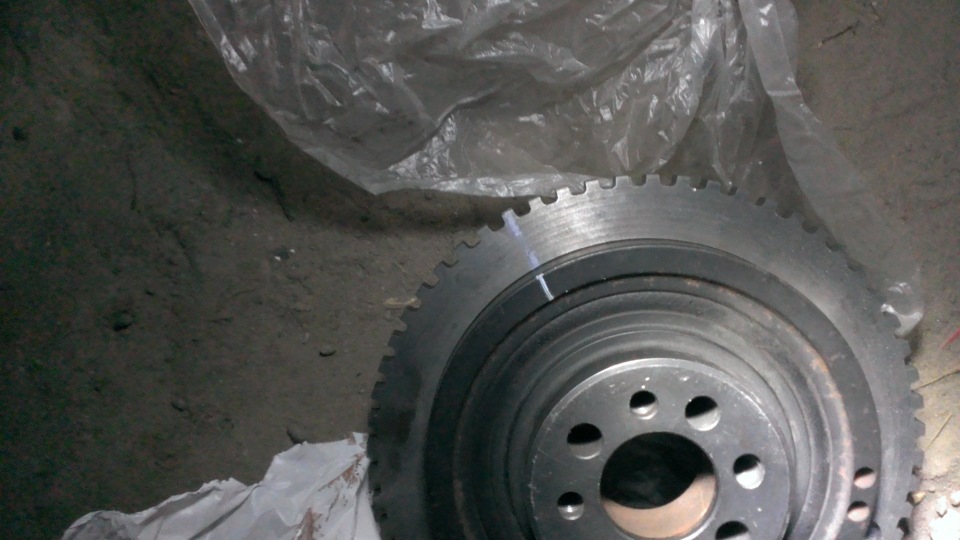

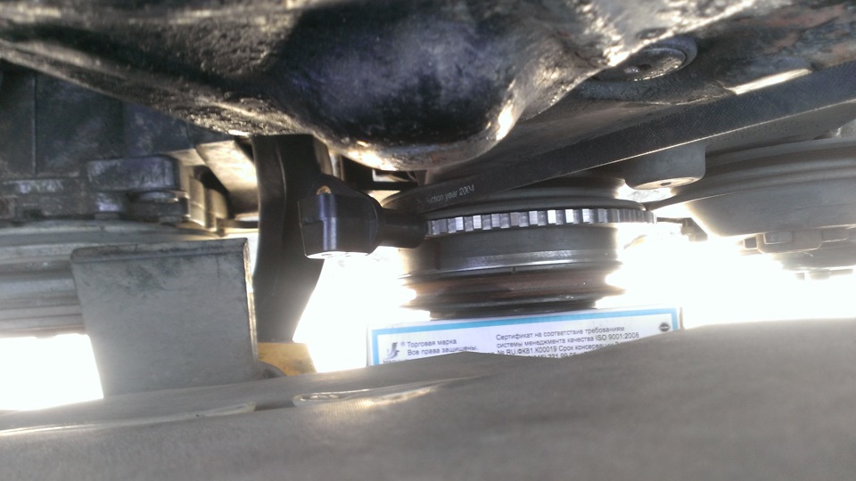

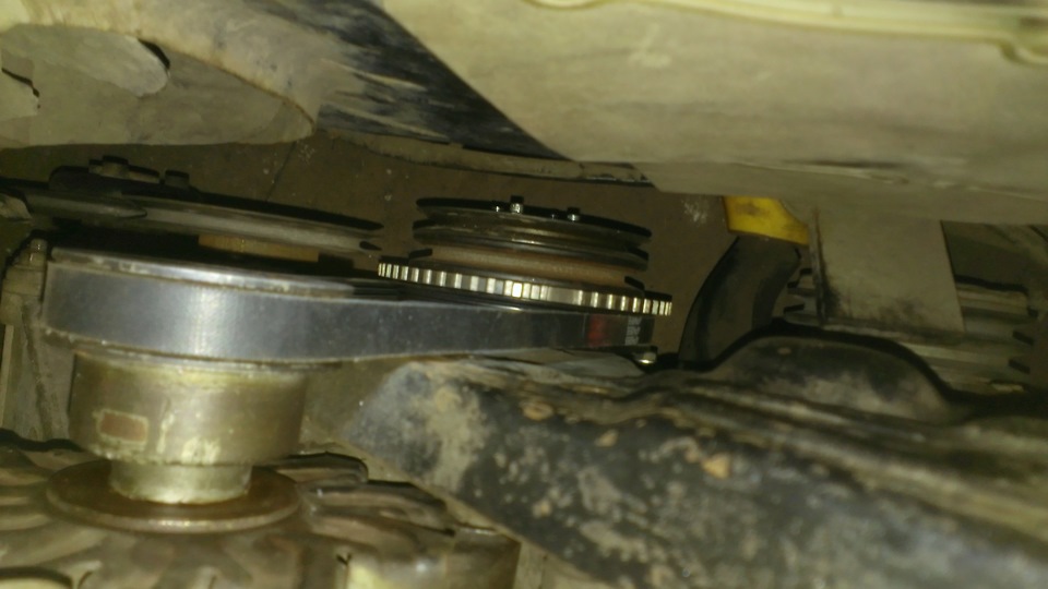

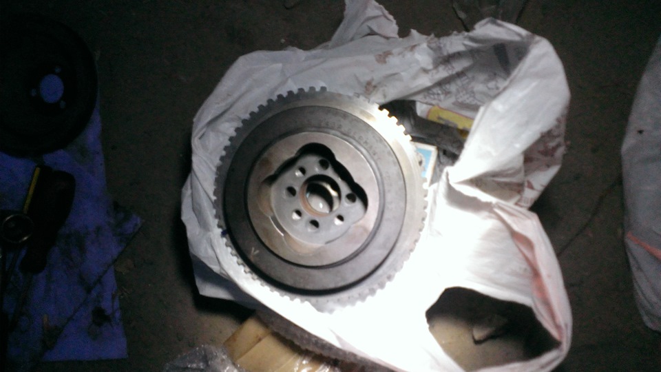

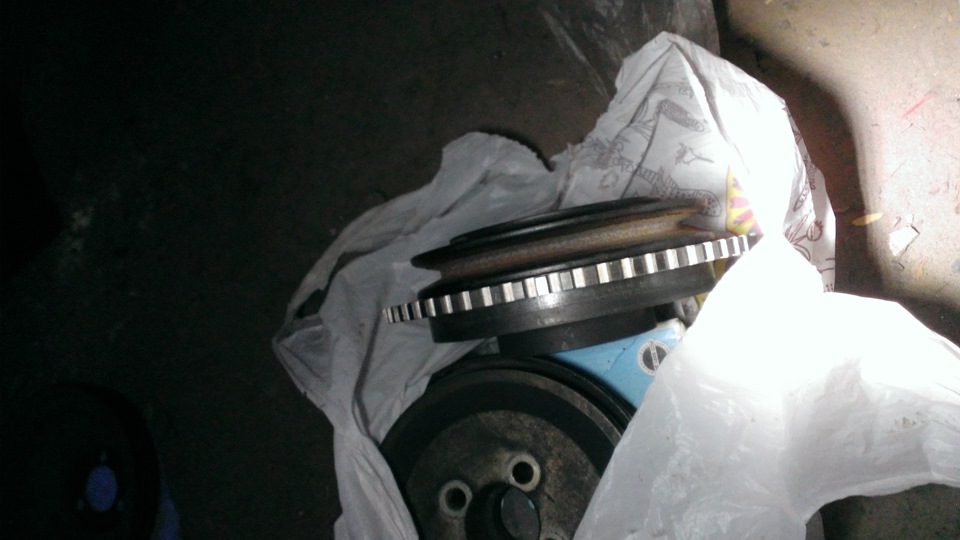

Собираю потихоньку инжектор на Январь 5.1 — 41. Сделал шкив КВ под датчик положения. Брал с разбора комплект шкивов с B4 2.0, шкив КВ с 8 кл. ВАЗ 2110 (не демпфер, чугун). Токарь снял венец зубчатый со шкива ВАЗ и сделал температурный излишек на внутреннем диаметре. В итоге дома в духовке нагрел, насадил и стянул до конца шкивом генератора и болтами. Получилось вроде норм.
Итого:
— Комплект шкивов B4 2.0 х5 (200 грн)
— Шкив инж. ВАЗ 2110 8кл. чугун (200 грн)
— Ремень генератора поликлин (60 грн)
— Ремень помпа-гур ручейковый (60 грн)
— Услуги токаря (120 грн)

о, уже поставил! ЗБС!
Как вы уехали, я посмотрел, перекурил, и довпихал все на место
