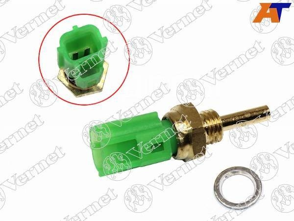

пришла зима, но теплая, решил подергать систему охлаждения.
затарился по мелочи (фото из интернета):
1. термостат тама wv52tb82 (обратите внимание что прокладка продается отдельно)
2. датчик температуры охлаждающей жидкости vernet ws2690
3. крышка радиатора Тойота 1640136030

2. датчик температуры.
эта зараза спрятана за генератором. два болта сняли, ремень стянули, массу открутили, фишку сбросили. здравствуй родной. скинув фишку головкой с трещеткой на 19 слетает в путь, правда ломая пластик датчика. установка датчика более кислое занятие, потому что головкой обратно затягивать ой как не рекомендую. у меня для таких случаев есть рожковый разломанный пополам.
датчик затянул, генератор накинул, ремень установил.
P.S. заметил что визуально датчик отличается от выкрученного оригинального, но по сопротивлению вроде работает эталонно.
