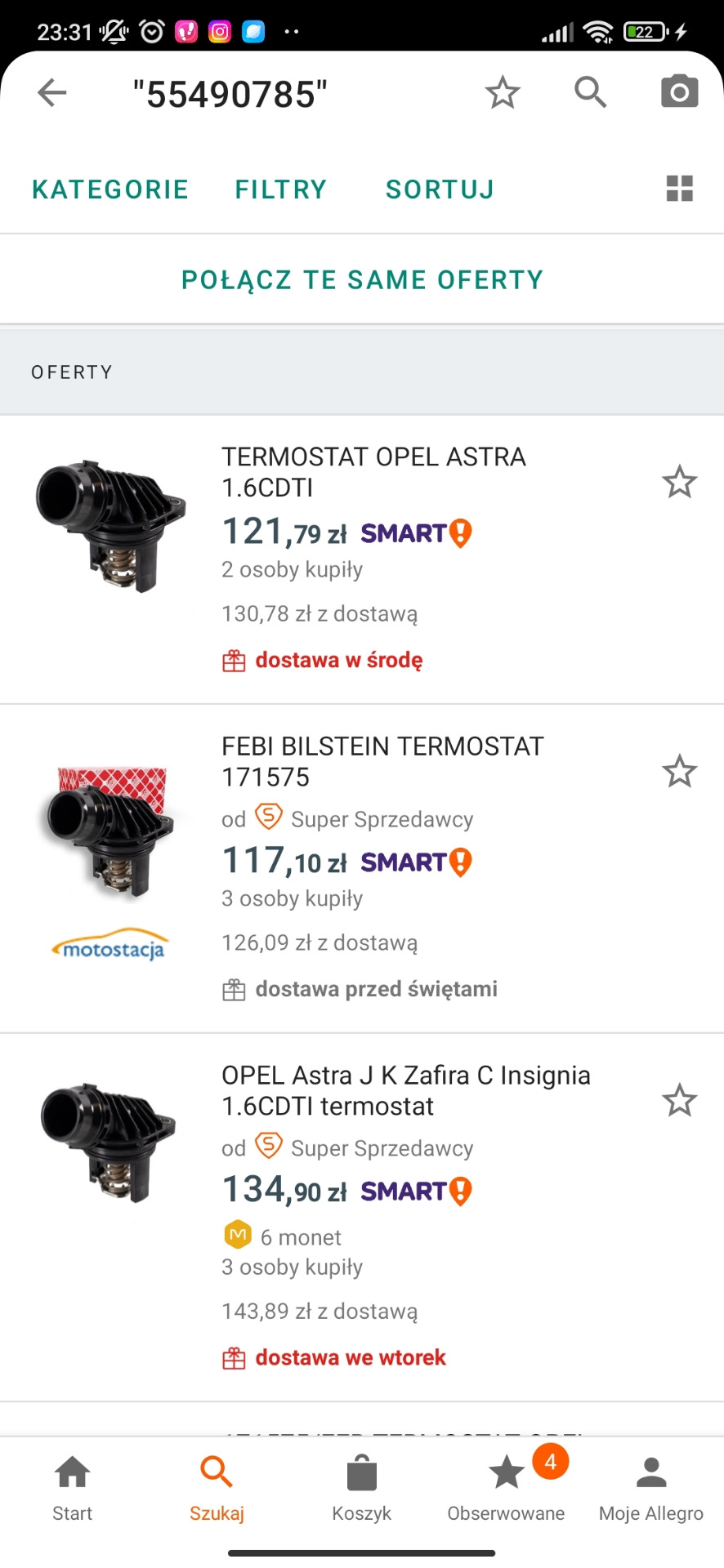

Начал искать термостаты. Смотрел на Аллегро. На Аллегро мне выбивало только один тип термостата, поэтому в том, что он может не подойти, я даже не мог и подумать.

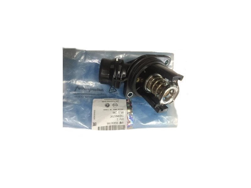

Заказал у местных термостат и антифриз (у них также выбивало только один тип термостата). Брал оригинал с номером 55490785, который обошёлся мне в 180 бел.руб.
Когда забирал термостат мне продавец сказал, что вернуть его будет нельзя и по данной позиции было много возвратов. Я, не давая заднюю, решив что умнее всех, забрал его и договорился о замене.
В ходе замены начались качели…

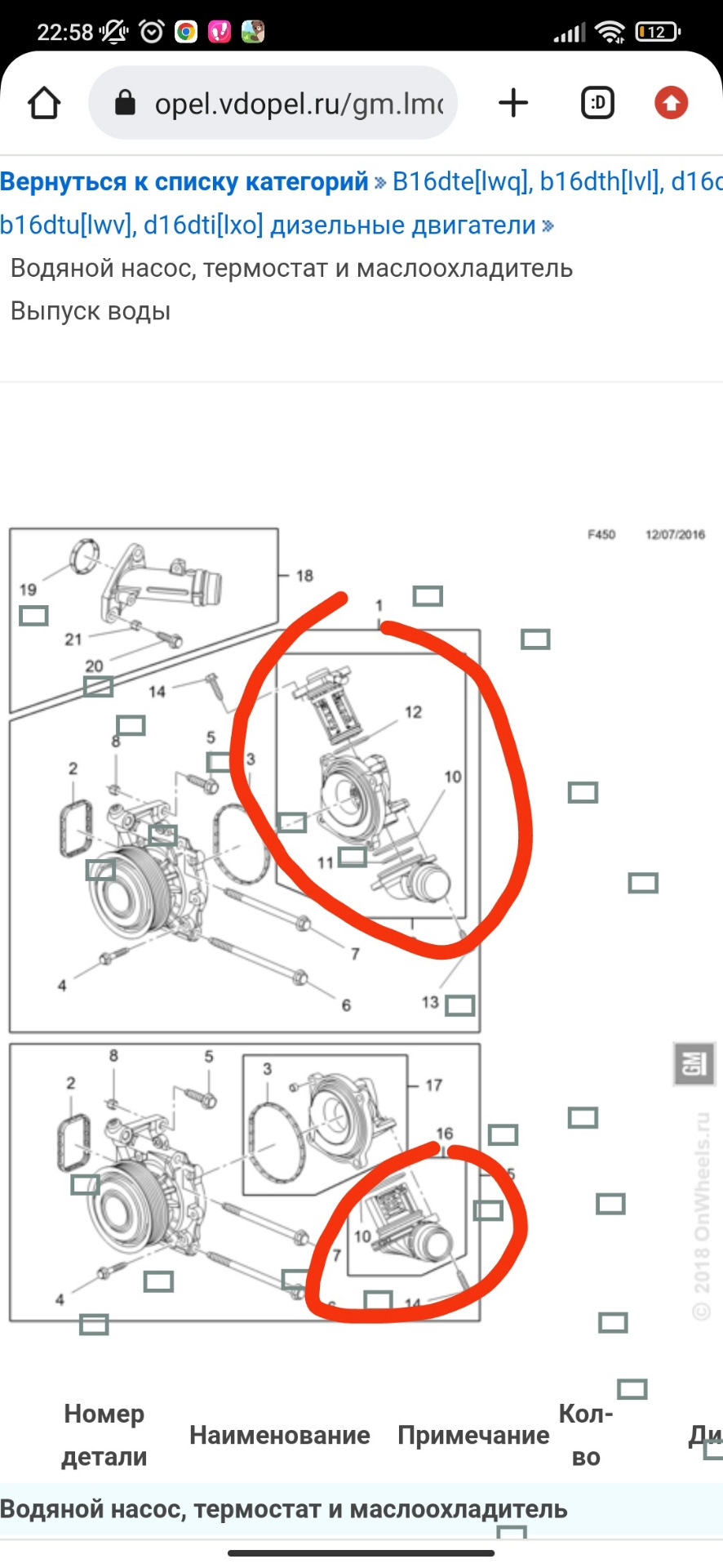

Термостат который я заказал оказался не подходящим. Начал смотреть каталог запчастей opel.vdopel.ru. По итогу оказалось, что в данных автомобилях стоит два варианта термостатов. Какой из них новее, а какой старее, без понятия.
В итоге, чтоб не терять свои 180 рублей, начал смотреть корпус помпы, с отверстием под термостат, который я купил. Нашел помпу за 80 бел.руб с повреждённым датчиком и термостатом (самая дешёвая, главное чтоб целый корпус). По итогу, поменяв корпус все стало на свое место.
Держа в руках свой корпус помпы с термостатом, решил все таки узнать, какой номер термостата. Начал крутить, вертеть, а вынять его не получилось. Сделали вывод, что он меняется вместе с корпусом помпы.

У вас термостат старого вида.
Для установки нового просто нужен фланец "17".
Хорошо что б/у нашлась, но просчитать можно было на этапе подбора.
Увы)
Miles134
А фланец 17 это что?)
номер детали на вашей схеме

и еще: я так и не понял, какой номер другого термостата. на экзисте пишет термостат с крышкой, а на картинке только термостат. ХЗ!
