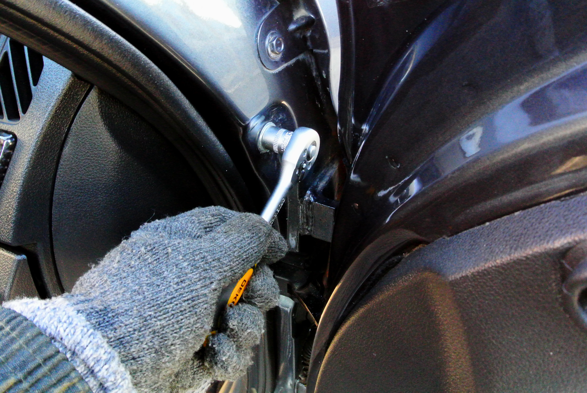

Совсем недавно я заменил болты, успокоившие мою нервную систему, но иногда были непонятные щелчки. Думал, что снова в петлях дело, но звук был другой! Пролазив полмашины, в том числе и на ходу, я нашел причину)) Ура! Оказалось, что болты крепления поперечной трубы, которая находится под торпедой, требовали протяжки. Да не просто протяжки, а такое ощущение, что были плохо закручены. Ведь, болт с гравером не склонен к самооткручиванию. А тут, некоторые болты дотянул более одного оборота. Не порядок! Но теперь, в салоне тишина. Затяжка решает)

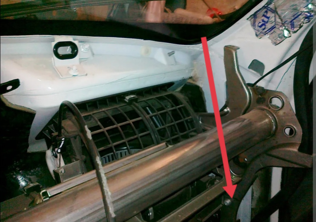

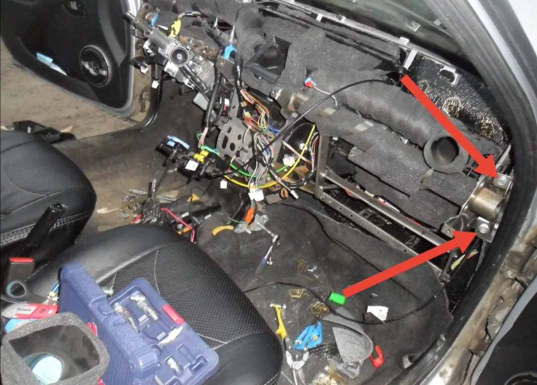

Вот те злополучные болты! Два болта скрываются под пластиком торпеды.
Один болт, располагается под торпедой — очень не удобно к нему подлазить, особенно со стороны блока предохранителей. Но все возможно. Такой фотки у меня нет. Если было бы лето, то смог бы сфоткать, зажав телефон между пальцев ноги)) А сейчас обувь мешает! Кстати, тот болт, дотянулся максимум на пол оборота.

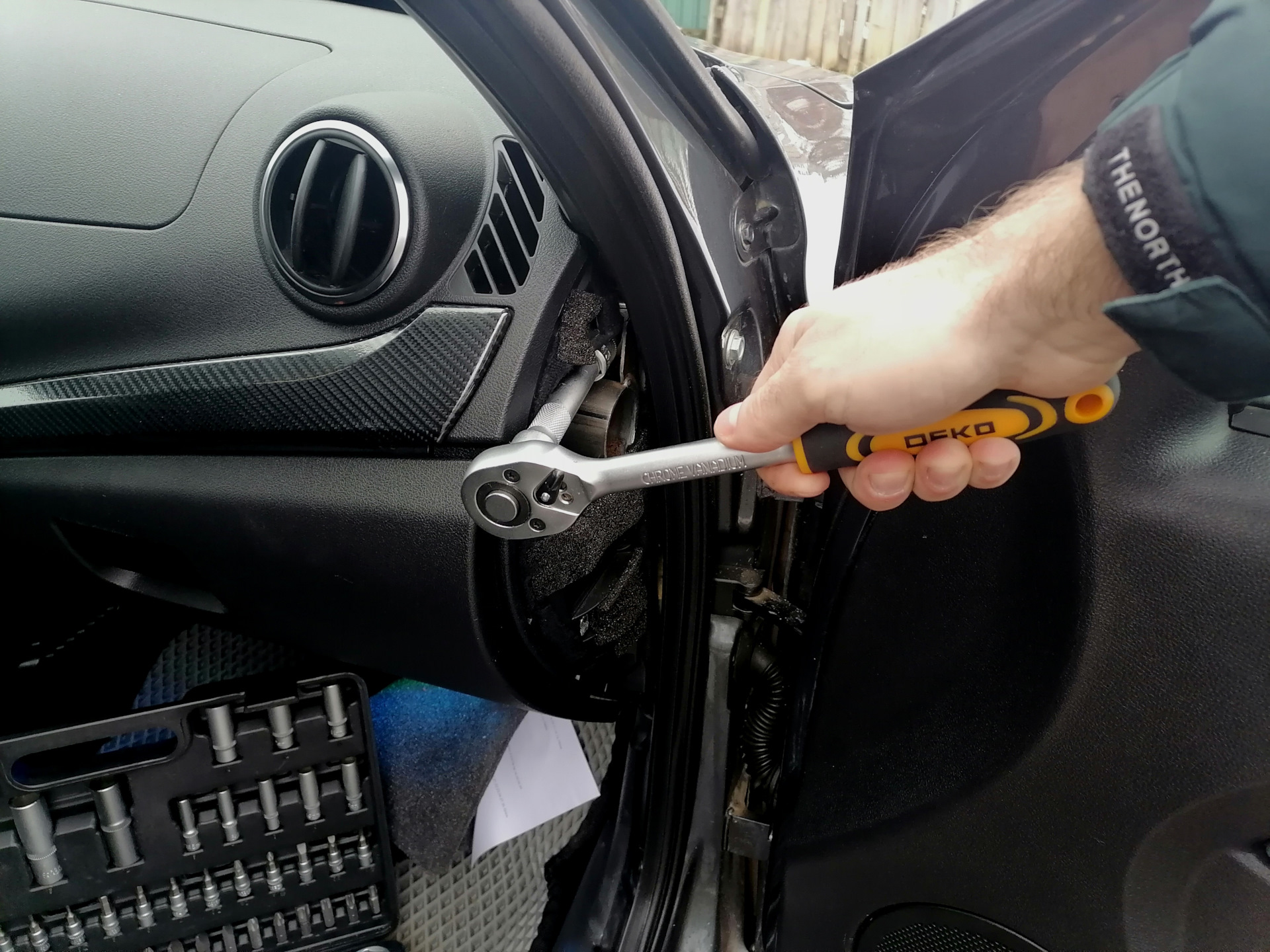

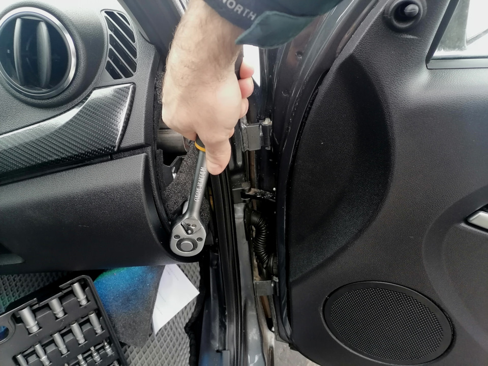

А вот боковой болт, который в проеме двери, уже дотянулся оборота на полтора. Таким образом, труба была плохо закреплена и, видимо, издавала звуки.

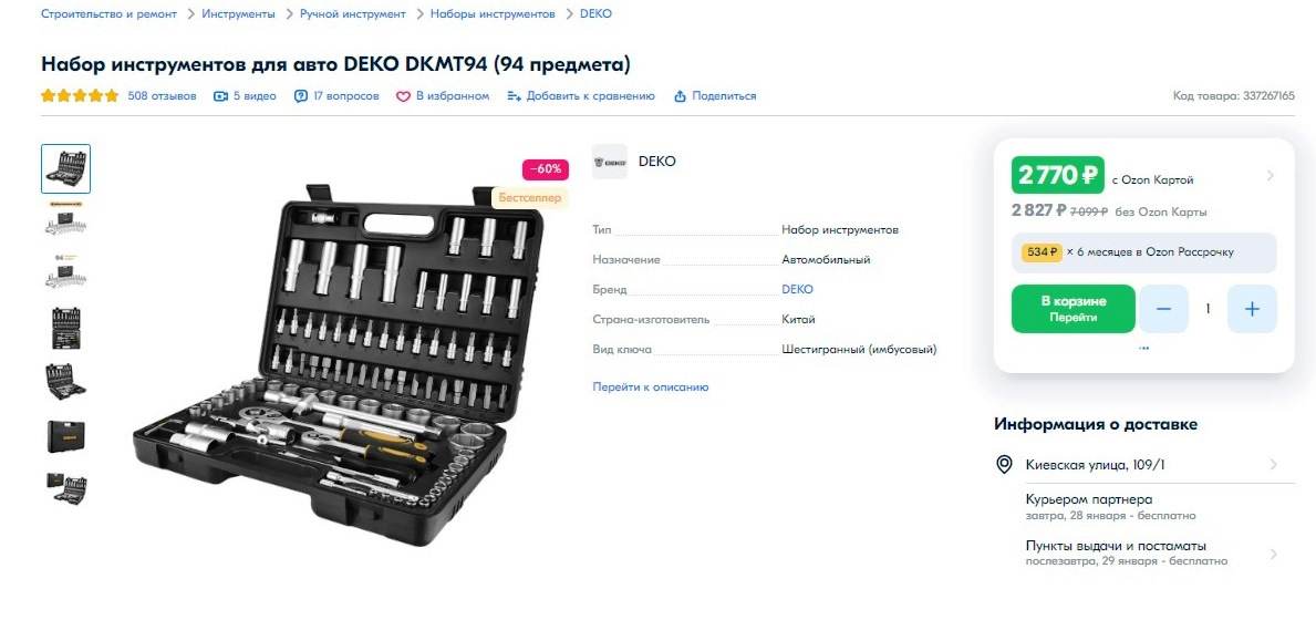

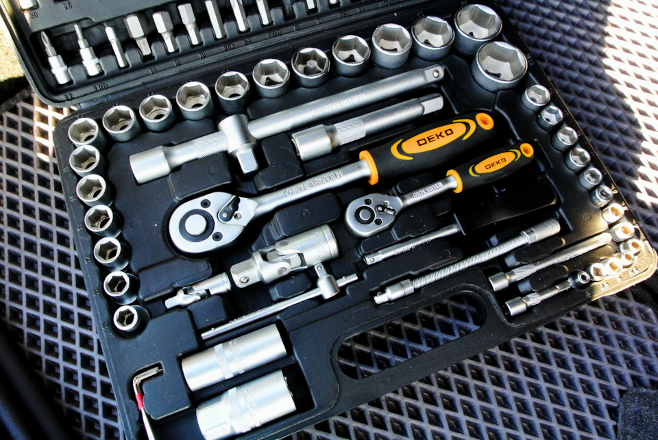

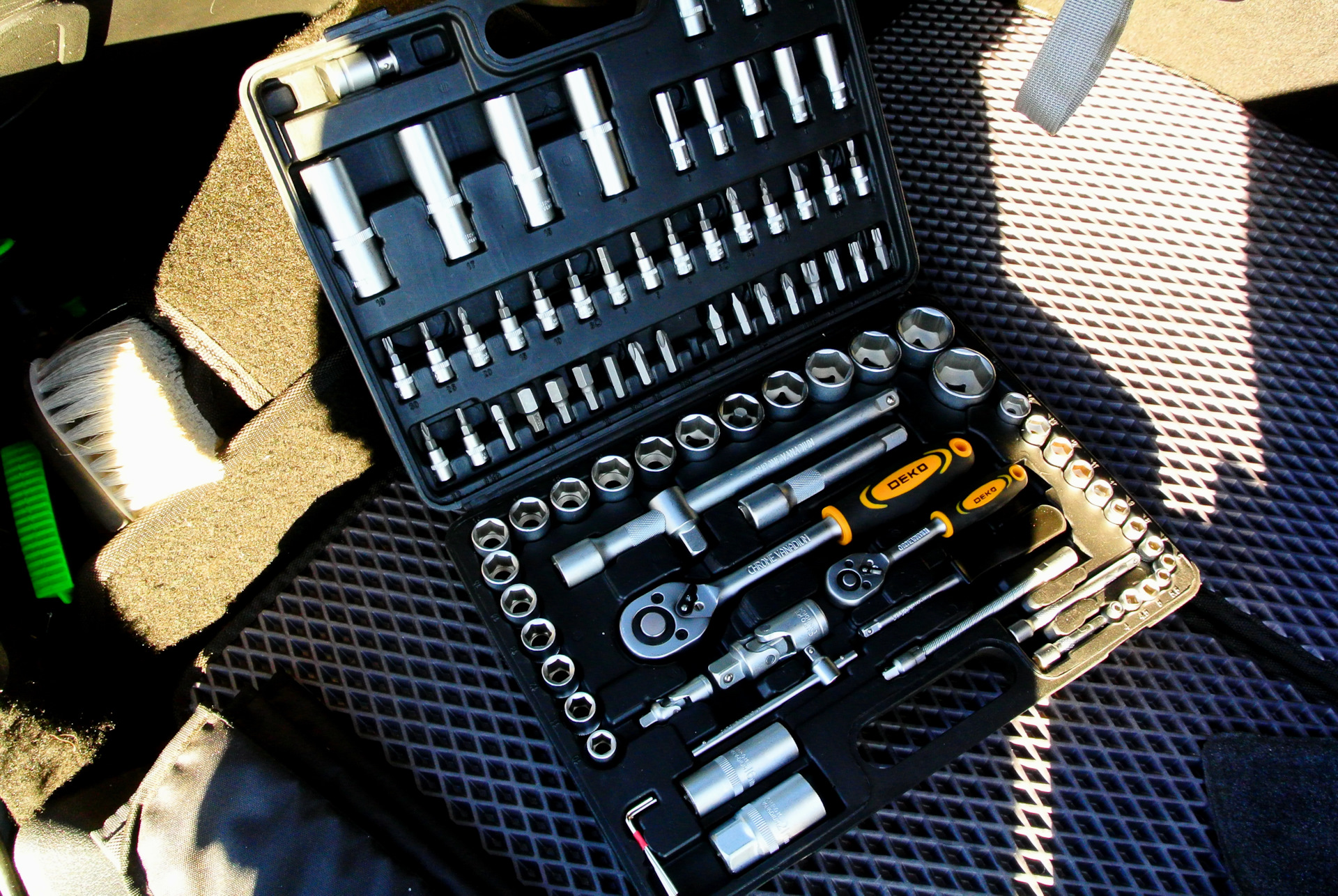

Также, хочу похвастаться новым набором головок, бит и трещоток! Все же, я купил его)) Никогда не было у меня набора головок. По мере необходимости покупал по одной штуке, они постоянно терялись, ведь, у них не было кейса)) Дешевые трещотки просто ломались на раз)) приходила на выручку сварка. Поэтому решено — купить нормальный набор инструментов!
Итак, приобретен набор инструментов DEKO на 94 предмета. Его артикул: DKMT94. В наборе есть все самое неоходимое для ремонта и обслуживания авто! Ну почти все — мне еще необходимы головки торкс. Но это другая история. Кстати, этот набор можно "поймать" на озоне по очень привлекательной цене! Главное не торопиться) Сейчас ценник 3885 руб. Это дешевле, чем я брал…
Все предметы этого набора изготовлены из высококачественной хромованадиевой стали с хромированным покрытием. Набор комплектуется прочным кейсом для легкой переноски и удобного использования.
Специальные особенности: Хромованадиевая сталь — это высококачественная сталь с термической обработкой и хромированным покрытием, что гарантирует инструменту высокую прочность и устойчивость к коррозии. Удобство пользования — противоскользящее покрытие отвертки обеспечивает максимальный комфорт во время использования.
Всё необходимое — набор включает в себя множество самых популярных насадок, трещотки, гаечные ключи, шестигранный ключ, биты, универсальный шарнир и т.д.
Комплектация
— Головки 1/4": 4, 4.5, 5, 5.5, 6, 7, 8, 9, 10, 11, 12, 13, 14 мм.
— Головки удлиненные 1/4": 6, 7, 8, 9, 10, 11, 12, 13 мм.
— Удлинитель торцевых головок 1/4" х 2", 4".
— Шарнир карданный 1/2", 1/4".
— Держатель для бит 1/4".
— Удлинитель гибкий 1/4" х 6".
— Трещотка 1/2", 1/4".
— Биты: SL4, 5.5, 7; PH1, 2; PZ1, 2; HEX3, 4, 5, 6; T8, 10, 15, 20, 25, 30.
— Головка свечная 1/2": 16 мм, 21 мм.
— Переходник для головок торцевых 1/2".
— Головки 1/2": 10, 11, 12, 13, 14, 15, 16, 17, 18, 19, 20, 21, 22, 23, 24, 27, 30, 32 мм.
— Головки удлиненные 1/2": 14, 15, 17, 19 мм.
— Удлинитель торцевых головок 1/2": 5", 10".
— Выдвижной Т-образный стержень 1/4".
— Шестигранный ключ 1.5, 2, 2.5 мм.
— Переходник для бит 1/2"Х8мм.
— Биты: SL8, 10, 12; T40, 45, 50, 55; PH3, 4; PZ3, 4; HEX8, 10, 12, 14.

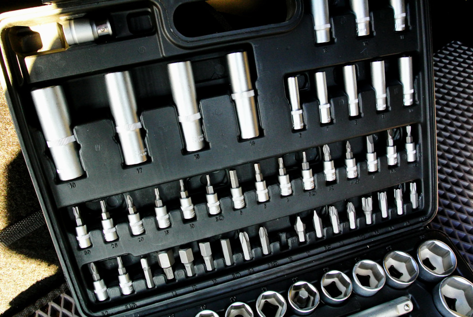

По мимо, обычных головок, в наборе имеются удлинненные головки, которые тоже иногда требуются! Пару раз покупал отдельно…
Так же, большой комплект различных бит, которые вставляются в "отвертку" или маленькую трещотку 1/4. Очень удобно, я бы сказал — уже имел в использовапнии маленький набор с аналогичным форм фактором бит.

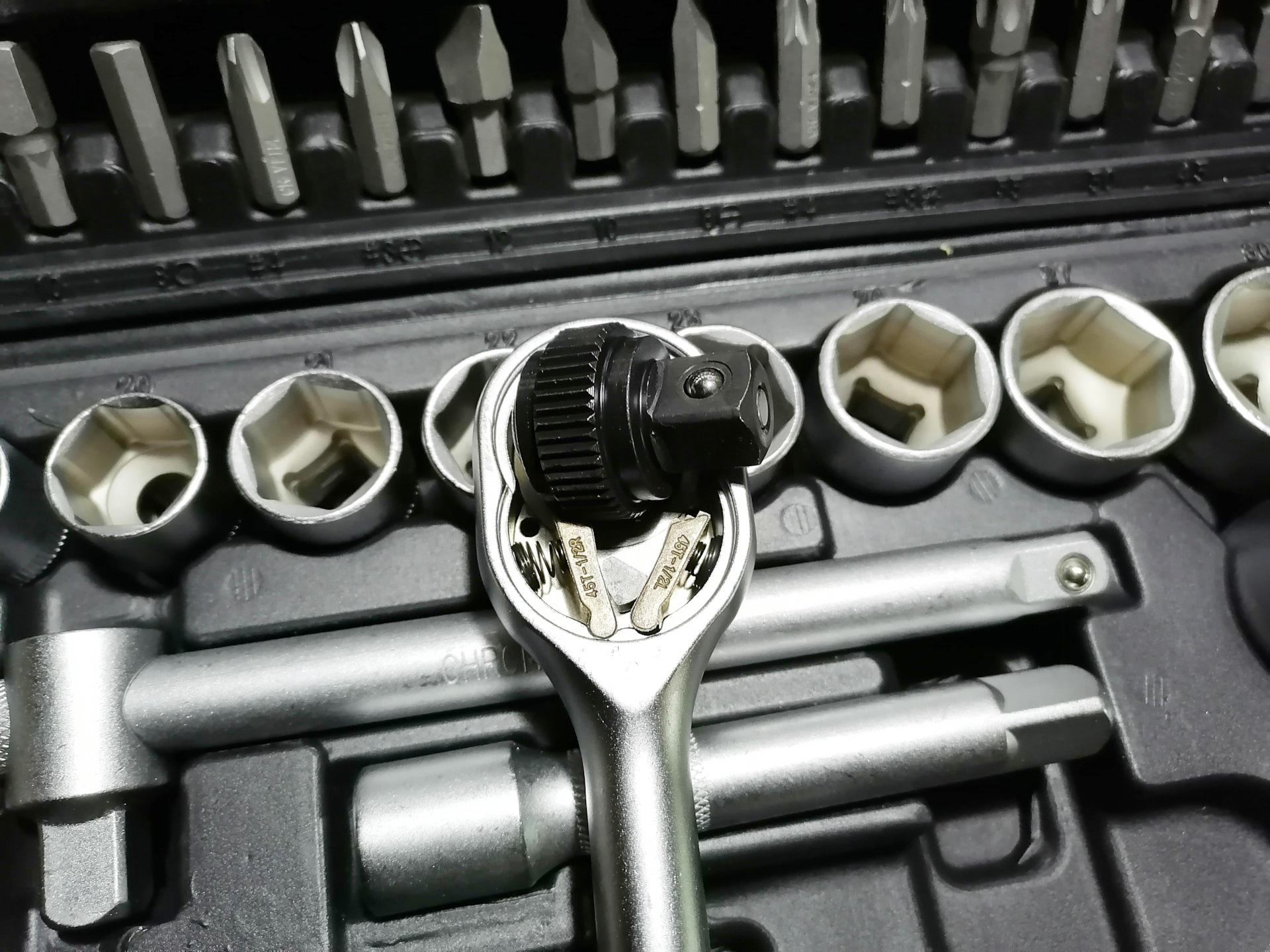

Две трещотки в комплекте. Под большой (1/2) и маленький (1/4) квадрат. Кстати, большая трещотка очень большая — я удивлен! И крепкая))
Ручки у трещоток прорезинены, что удобно при использовании. Рука не скользит и держать удобно.

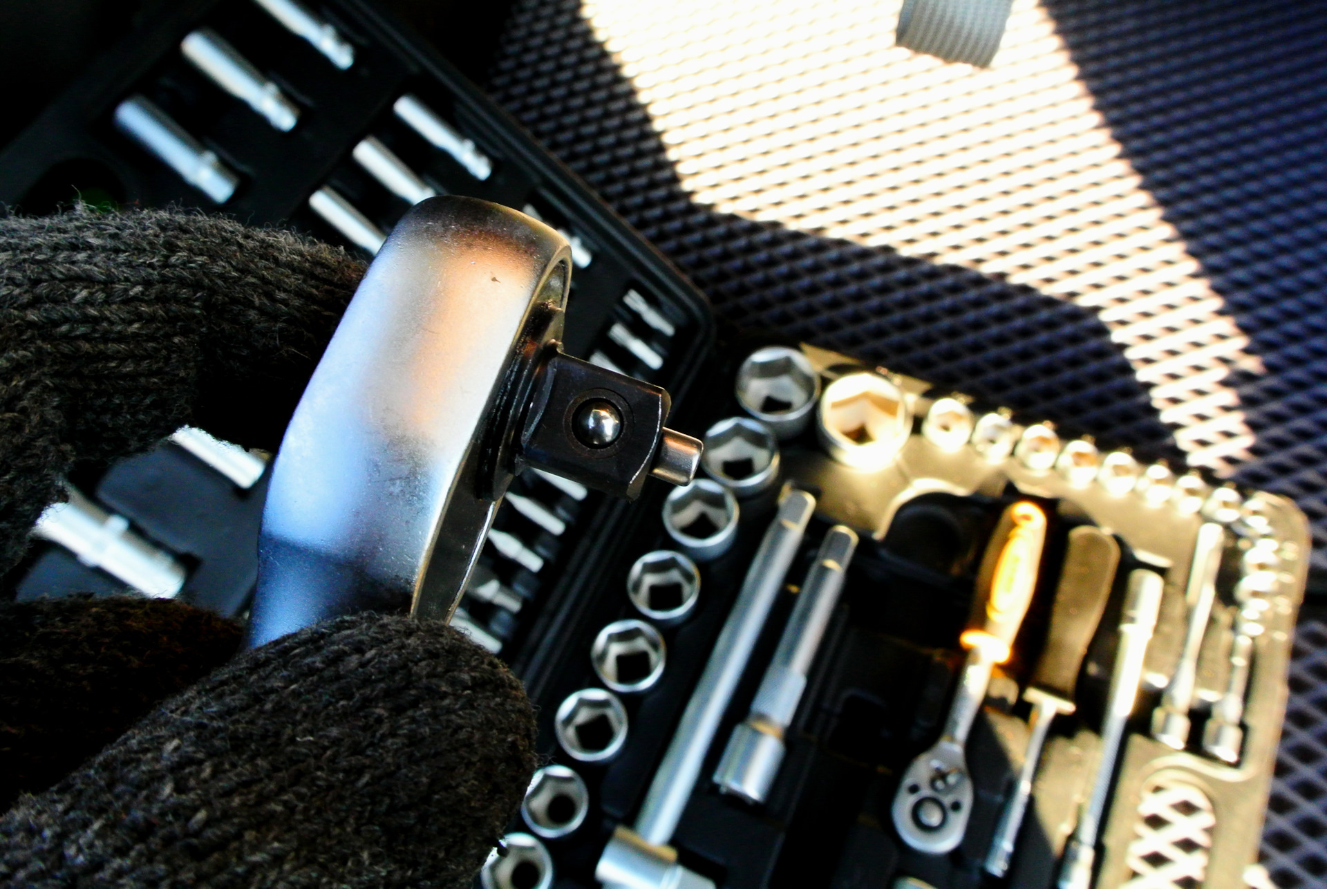

Трещотки с механизмом сброса головки. Т.е. при нажатии на "кнопку" шарик, стопорящий головку, входит внутрь квадрата и головка просто падает. Не на каждой трещотке есть такой механизм. На моих больших не было такого, только на маленьких. А тут на двух трещотках такое.
Вот та самая кнопка — точно не промахнешься))
Механизм стопора выполнен качественно (на вид). Мне понравилось. Немного добавил смазки только — люблю все смазывать. Смазка лишней не будет. На фото большая трещотка.

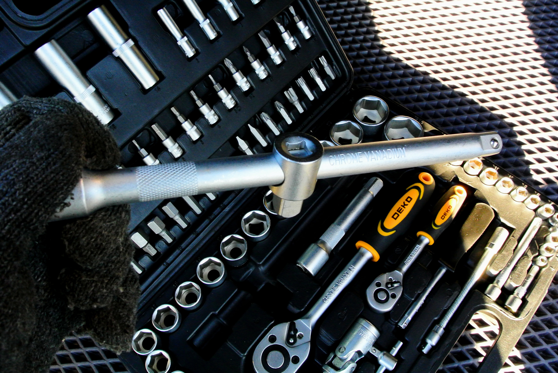

По мимо, трещоток есть мощный вороток 1/2, которому под силу выкрутить самый крепкий болт. Если не сдастся, то можно использовать его с трубой. Также, этот вороток можно использовать в качестве удлиннителя для головок. Это второй удлиннитель — длинный.

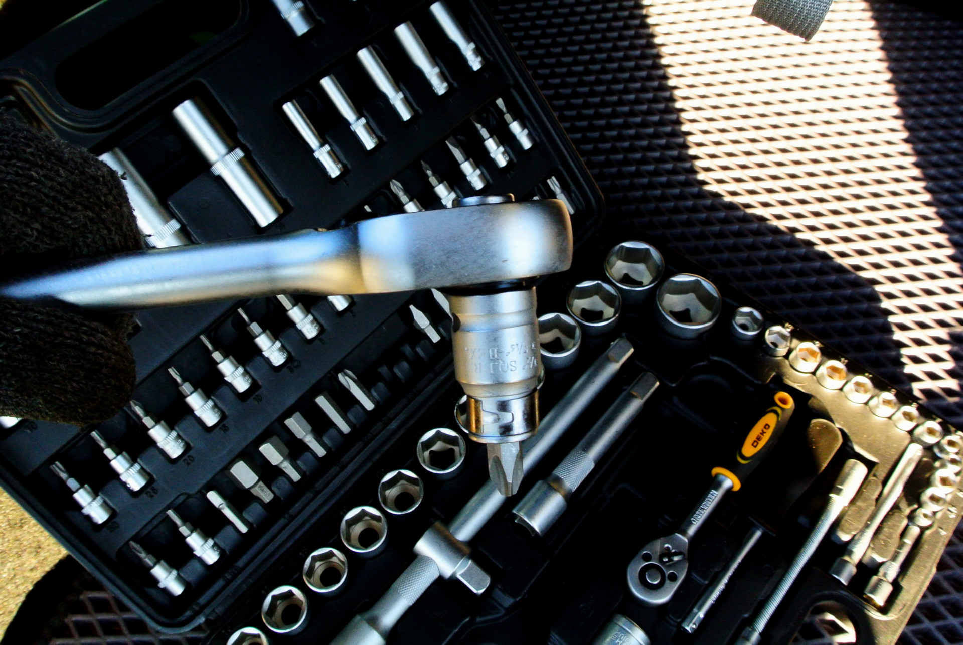

Для большой трещотки есть переходник, который позволяет на нее устанавливать большие биты, которых в наборе достаточно много.

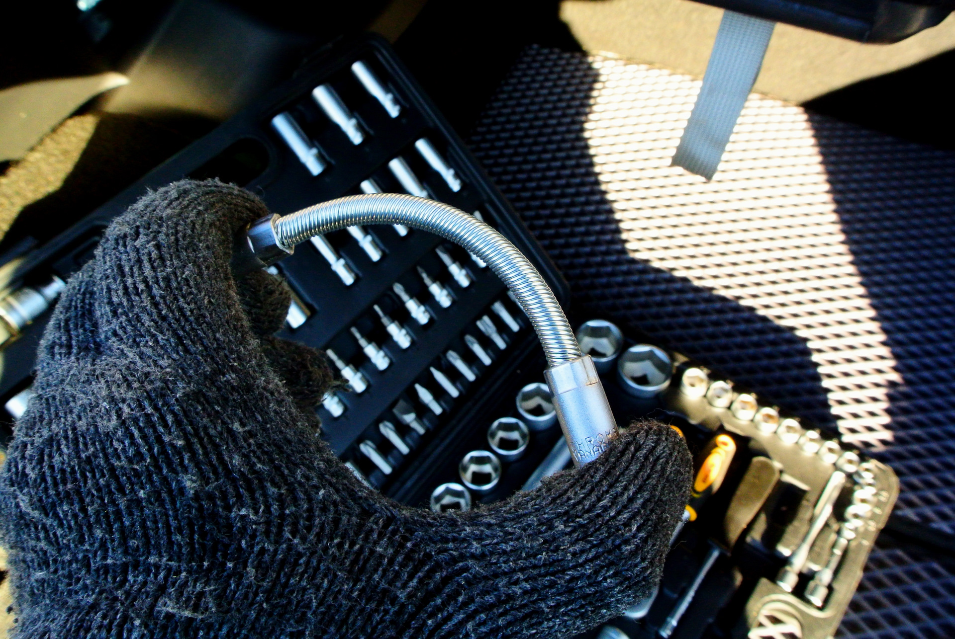

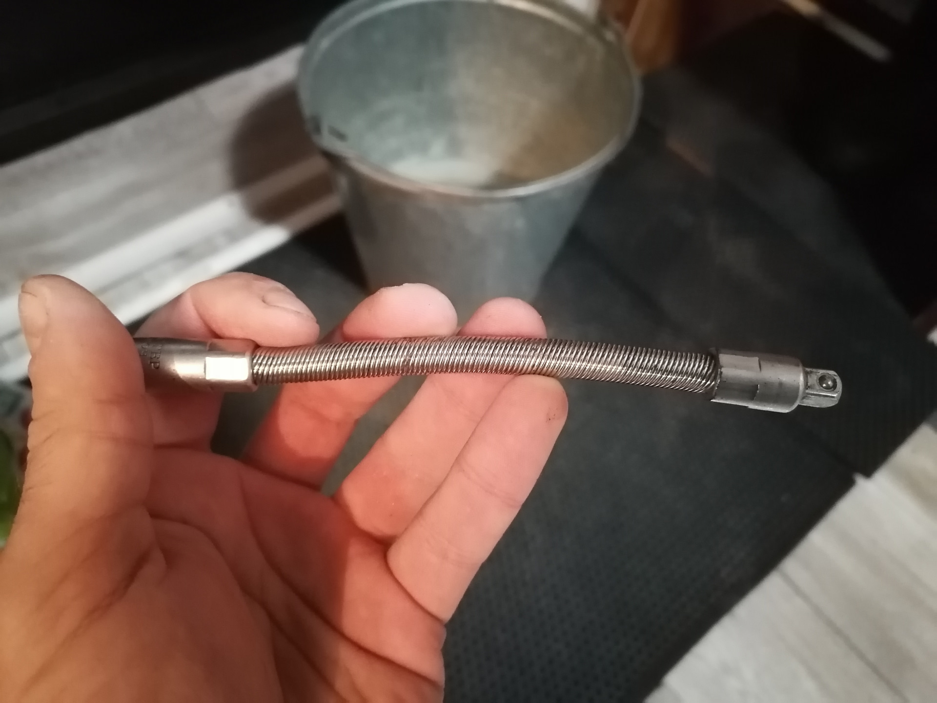

А самое мое любимое — это гибкий удлиннитель под маленький квадрат 1/4. Позволяет подлезть в труднодоступные места с изгибами. Очень упругий, но гибкий. Можно и в лоб зарядить, при желании))

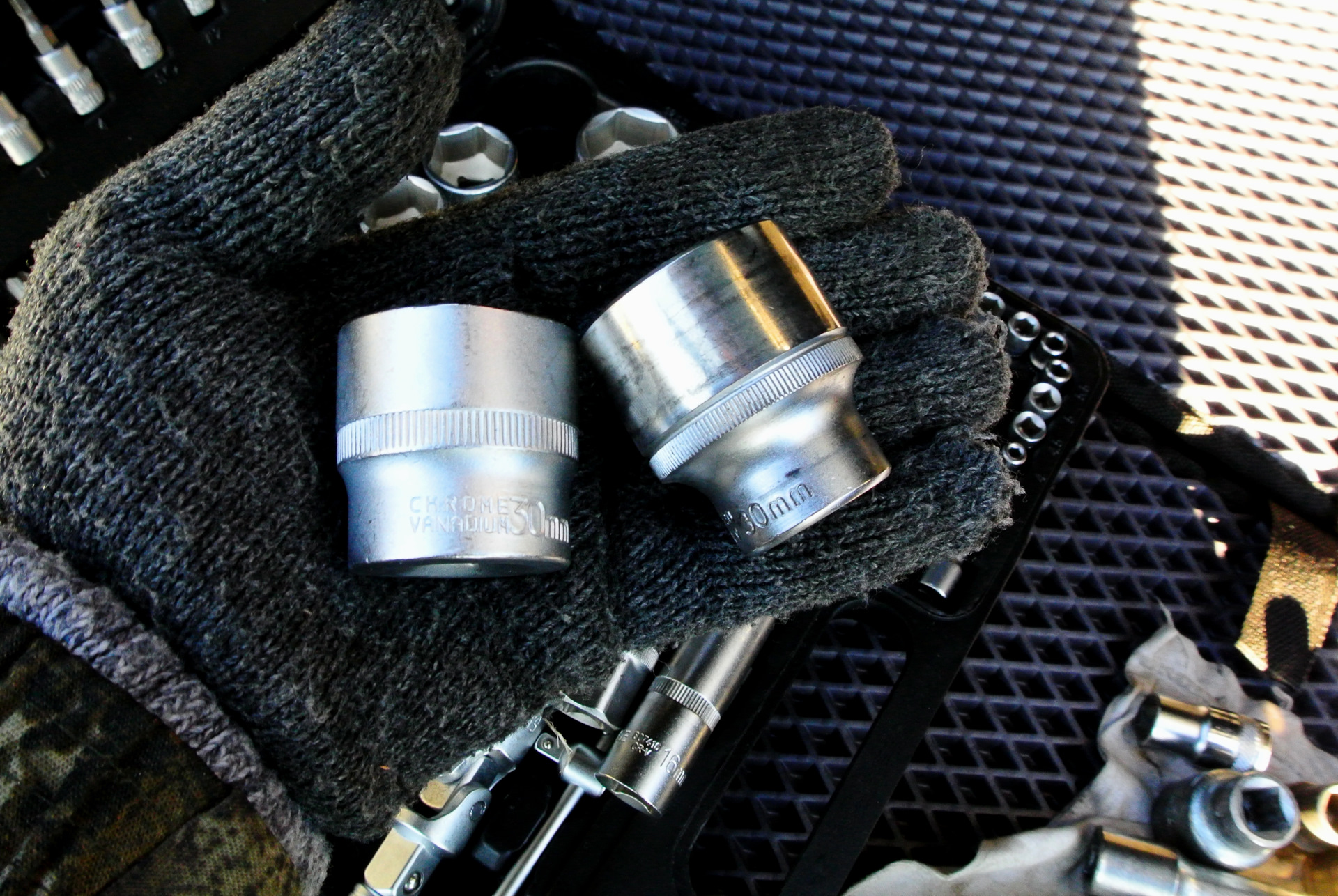

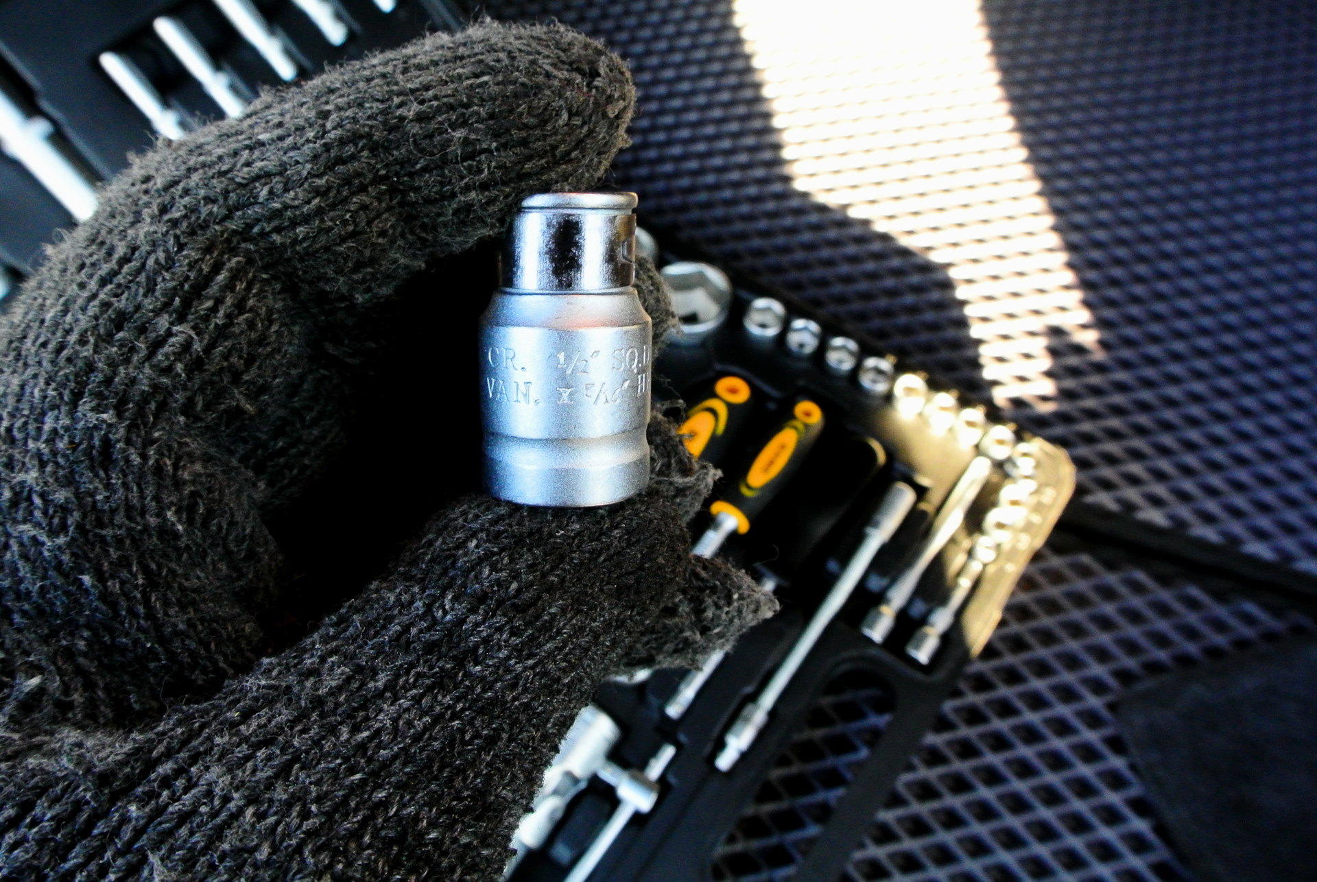

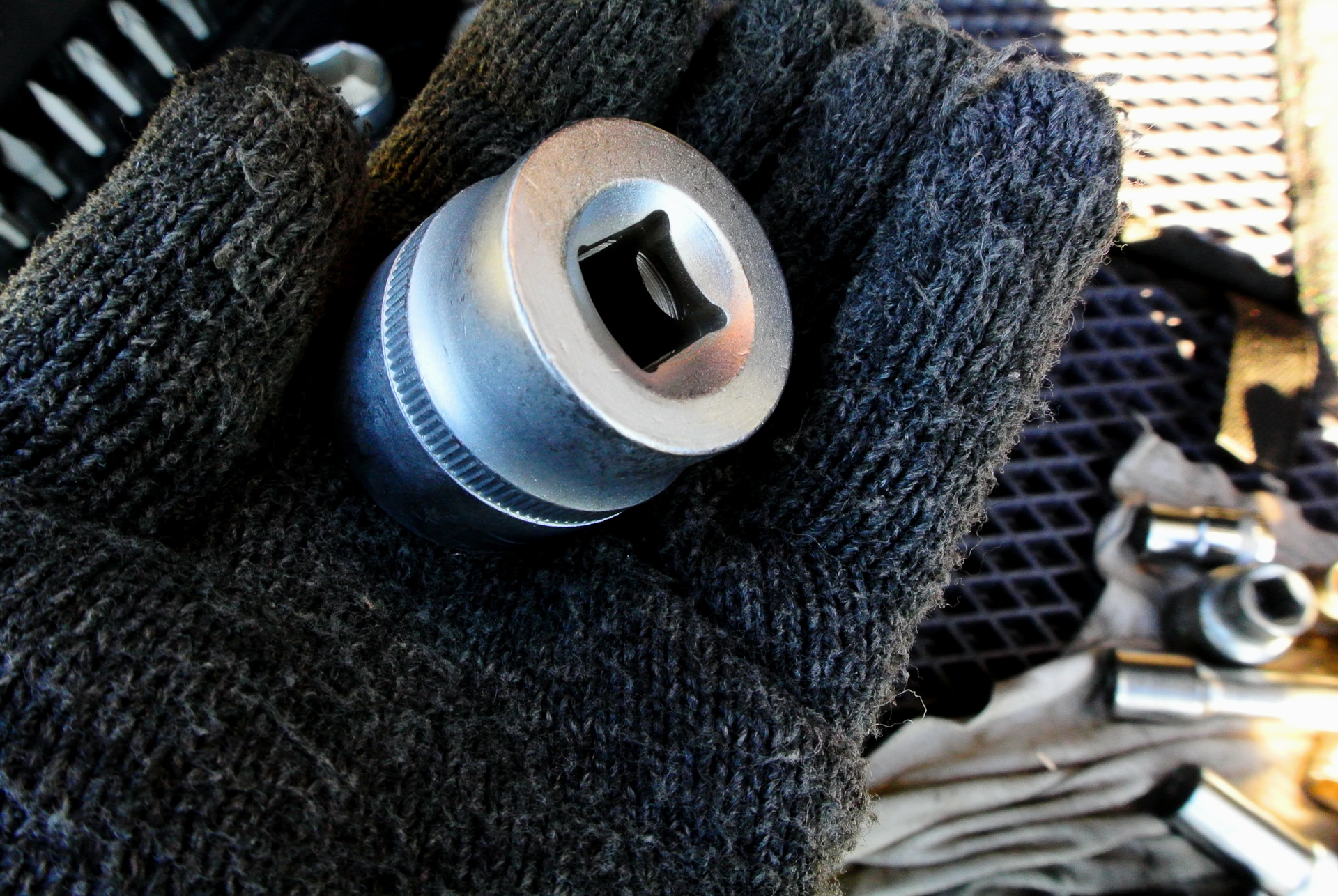

Обычные головки очень массивные. Производитель не пожалел металла! Стенки под квадрат имеют диаметр равный диаметру головки.
Небольшое сравнение головки на 30 из набора DEKO и приобретенной ранее. Разница очевидна.
После протяжки всех болтов — в салоне снова воцарилась тишина. А набор — отличный помощник в ремонте и обслуживании авто!

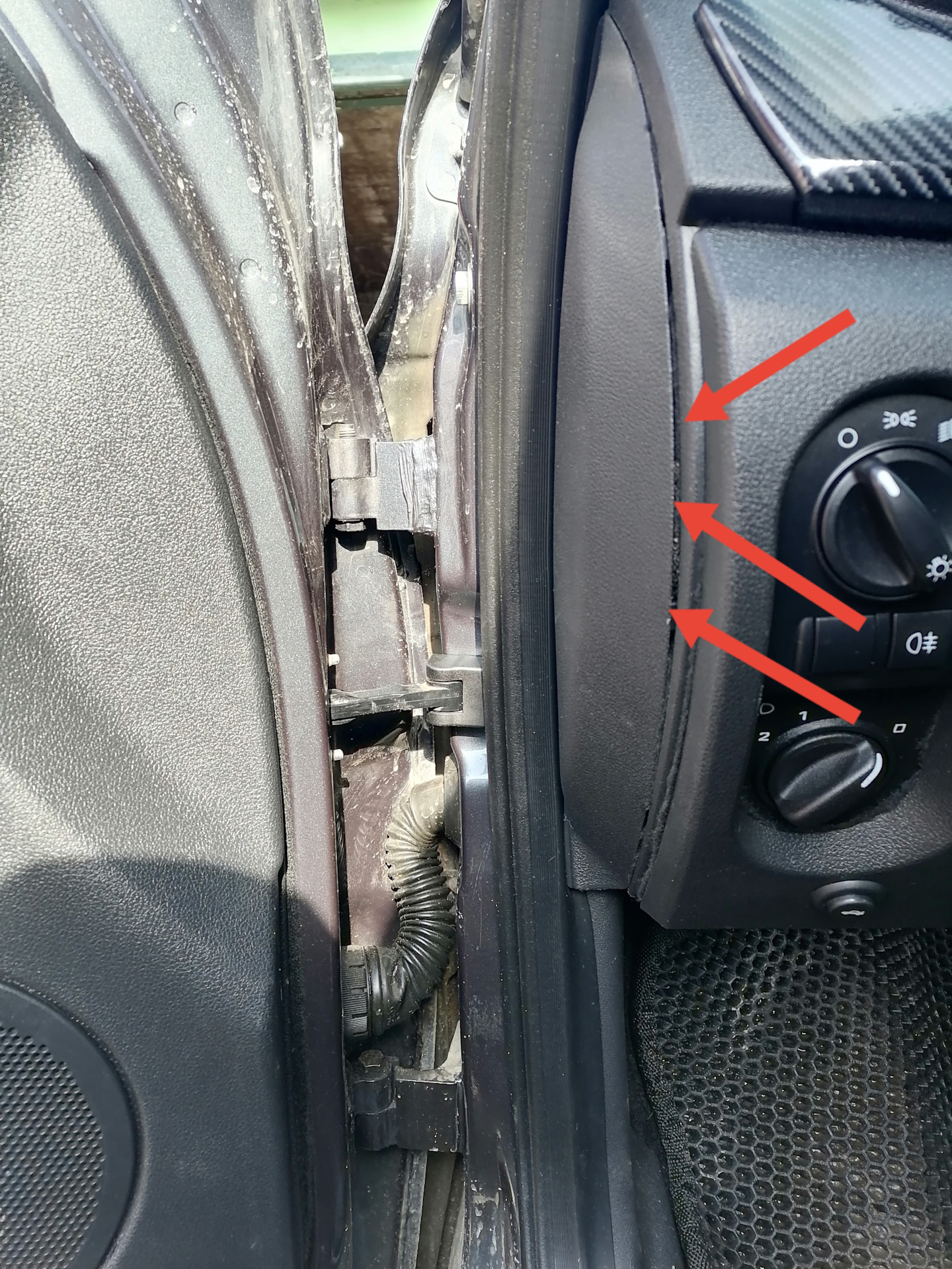

А где картинки как снять торцевые пластиковые щитки панели приборов (под где болты то спрятаны), я вот не лазил туда ни разу и нифига не понял? оценка 2 с плюсом. И сколько платят за рекламу, фотки набора красивые с правильного ракурса, чтобы всё рассмотреть, а фото крепежа некой трубы с гулькин х$й и без перспективы, чтобы видеть в каком месте это вообще?
Накладка снимается пластмассовой лопаткой или картой. Вставляешь ее в щель и отстраняешь. Вообще в легкую. А снимешь накладку, сразу видны эти болты. Там не промахнёшься))
Vince529
Вот два болта, которые скрываются под пластиковым щитком
Vince529
А этот внутренний болт. Его можно найти только на ощупь

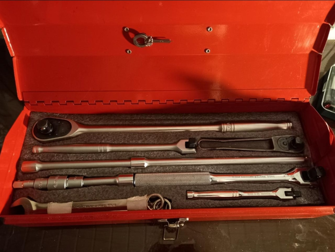

Покупал "snap-on" на 1/2, 3/8,1/4 трещотки, воротки "proto"- все олдовая Америка. Приятный инструмент, без кнопок сброса, набор омбра с 1/2, 1/4 есть и "дело техники"- разные эпохи, производители, но приятные. Дарили деко- люфт быстро появился.
Хороший вариаант у вас на фото!
Спасибо. Только трещеткой не срывайте, а то залюфтит.
Да, знаю)) Потом жалко будет!

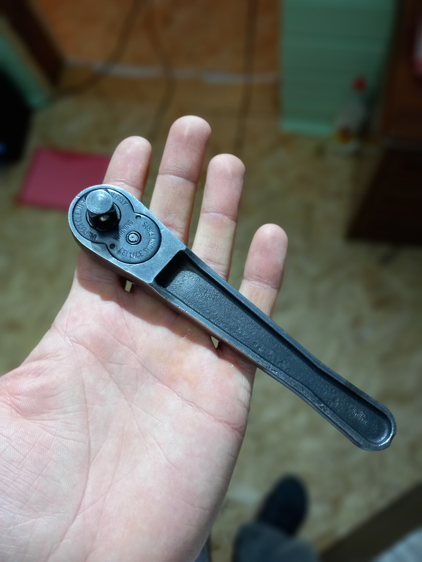

Таким раритетом на 3/8 пользуюсь
Ого))) Я такой и не помню, когда видел уже)

Набор хорош тем, что есть длинные головки.
Да, это плюс!

А гибкий удлинитель вещь…
Согласен полностью))
Хороший набор
А реально валом пользовался хоть раз?
Да, много раз. У меня в маленьком старом наборе есть такой. Очень удачное решение.
На фотке маленький набор. Ему лет 15. Уже многие биты сбиты. А вала на фотке нет)) Батя взял. Визуально, он за время использования стал немного дугой.
Я всё хочу купить его, но чё то мне кажется не удобно им ))
Периодически пригождается) но редко
DenisArtyukhov
Вот такой стал гибкий вал за годы использования)))
Повидал он не мало 😁
Ну да))
