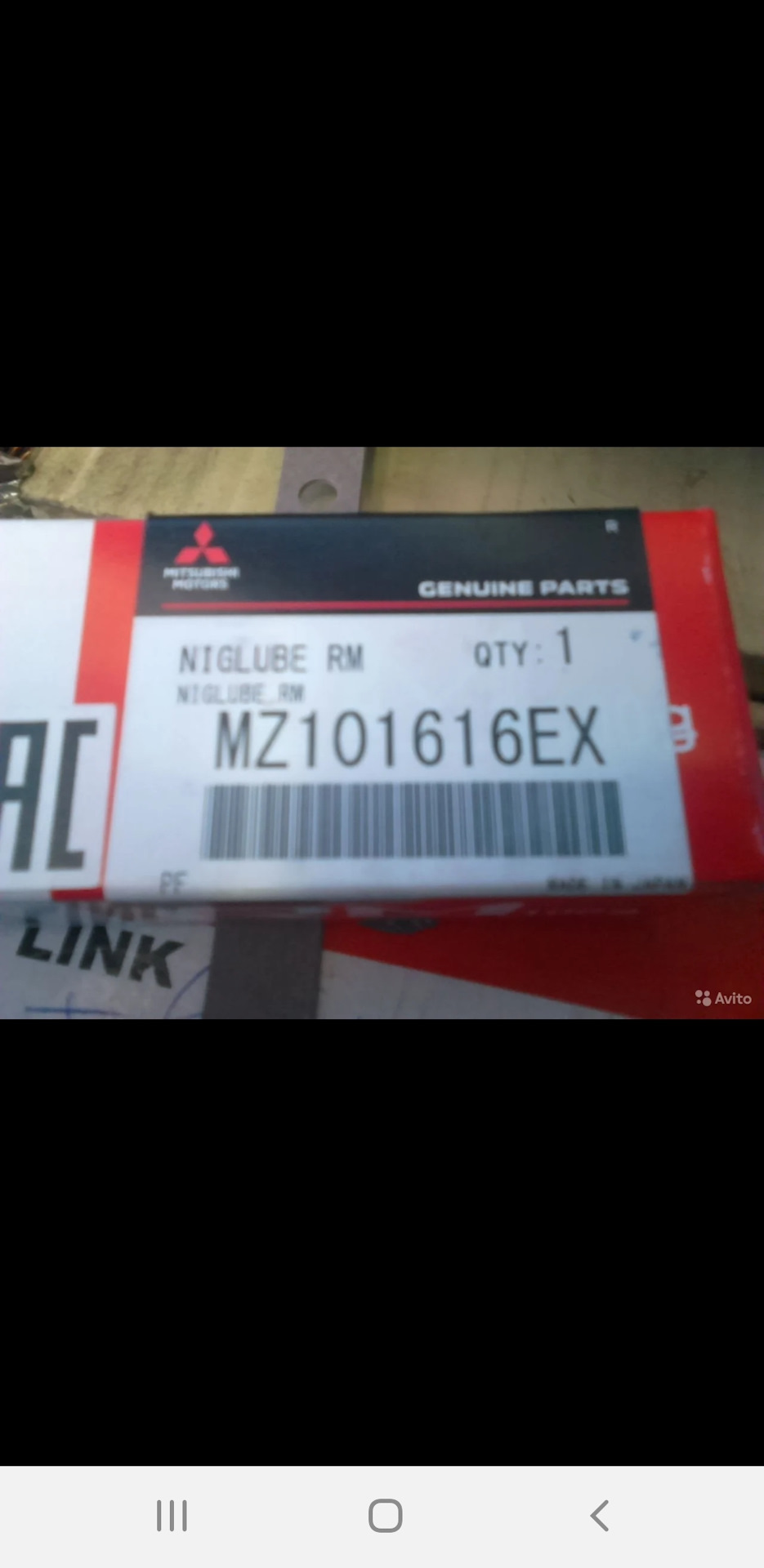

Niglube RM — смазка для направляющих (Идет как OEM под MITSUBISHI MZ101616EX)
Аналогами-заменителями данной смазки являются Molykote G-3407, PFG-110(TRW/Lucas), Fuchs Renolit LX-PG2, Kluber Syntheso GL EP1, Niglube RX2, Toyota Rubber grease 08887-01206, Wurth p/n 0893.980, G052150A2(VW/Audi)=Febi 31942 и некоторые другие.

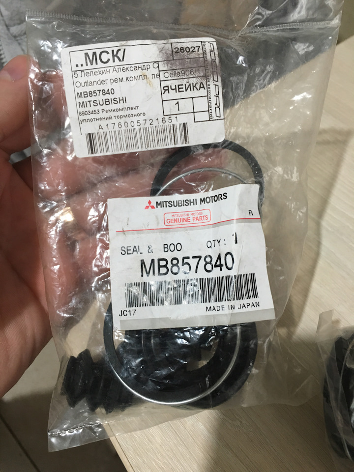

Приветствую! На днях перебрал передний суппорт — направляющие и под пыльником поршня смазал Niglube RM. Что-то запутался, можно её под пыльник поршня или нет? Зачем в ремкомплекты до сих пор для этих целей RX-2 кладут, если RM может её заменить?
Можно. Кладут, потому что много на складе.
Спасибо.
Спасибо
Красная под пыльник, оранжевая пальцы.

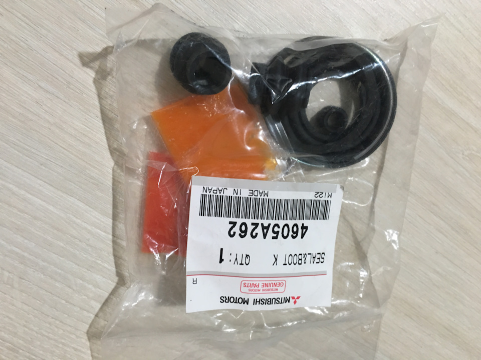

А вот в ремкомплекте задних суппортов от того же оутлендера. Две смазки:
Оранжевая
Оранжево-красная.
Подскажите, какую куда использовать ?
Купил ремкомплект для передних суппортов оутлендер ХЛ. Там смазка оранжево-красного цвета. Как понял её использовать для смазки направляющих и под пыльник.

MZ 101616 EX

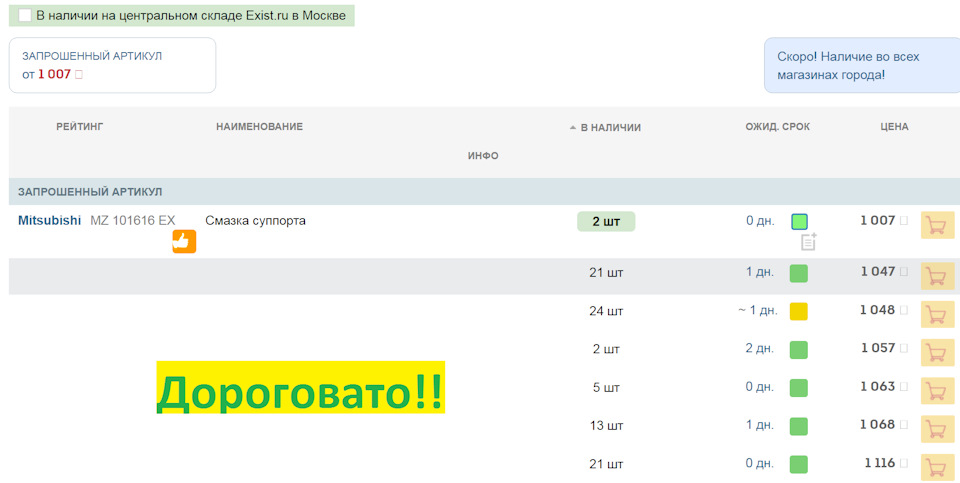

Учитывая, что ее хватит на годы, нормальная цена.
Посмотрел твой пост, взял такой же тюбик… на своей перебрали тормоза, на лансере приятеля + давал еще парням с гаража попользоваться)) все гуд. Хватит оооочень на долго)
Заказывал такую смазку! Недавно пришла, стоимость у неё конечно великовата, — 1 131 рубль, но с другой стороны, — этого тюбика хватит видимо не на одну машину. Заказ пришёл без проблем, заказывал в Емексе, поставщик у неё ROLS. Сегодня обслужил задние тормоза, — заодно поменял бушинги на верхних направляющих, резиночки такие, они у меня немного усохли, плюс заменил чуть потёртые нижние направляющие. Пыльники целые, просто очистил их изнутри от старой смазки, заложил туда немного свежей, так же тщательно очистил всё от старой смазки. Эта паста RM довольно густая, цвет у неё как у апельсиновой зубной пасты эпохи СССР, липнет очень хорошо, буквально приклеивается к деталям. После сборки суппортов пропал люфт, сейчас плотно сидят, не болтаются. Чуть позже обслужу передние тормоза. За статью спасибо! ОЧень долго не мог толком понять чем смазывать эти направляющие!

у меня в передних ремкоплектах шел пакетик с красной, а в задних красная +оранжевая
