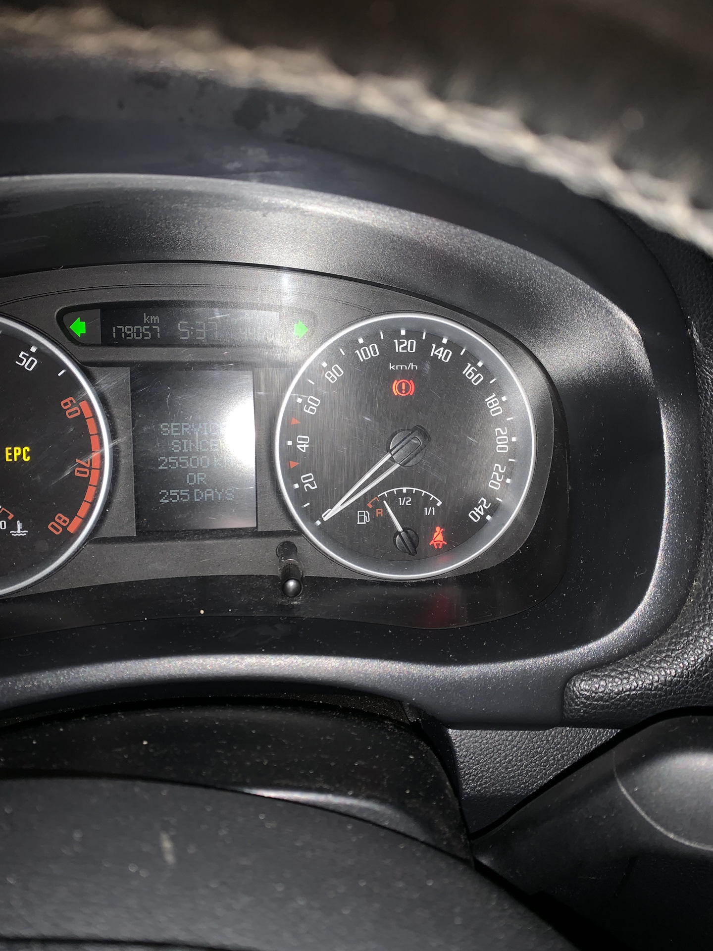

Сделал на своей, выдало лишь такую менюшку, сбросить не получилось, так же с аварийкой попробовал
Ну так у вас Фабия новее 2010 года?
2009
Попробуйте www.drive2.ru/l/172825/#post
На рестайловых тоже самое, только на 2014г. надо аварийку сначала включить.
Настроен он вроде на 10000 км или год, что наступит раньше, в руководстве по эксплуатации читал. Изменить можно через VCDS или Васю диагноста, когда лазил в приборке через шнурок видел 10000 км в каком-то из значений.
