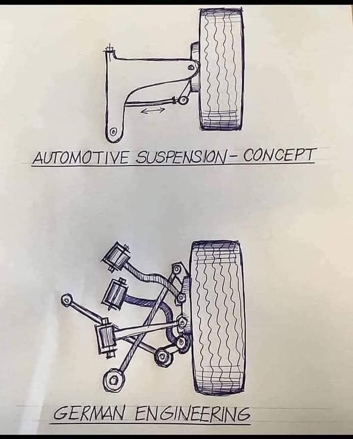

Я думал два болтика открутить и 4 резинки поменять 😟
Этотнемецкий автопром😂
