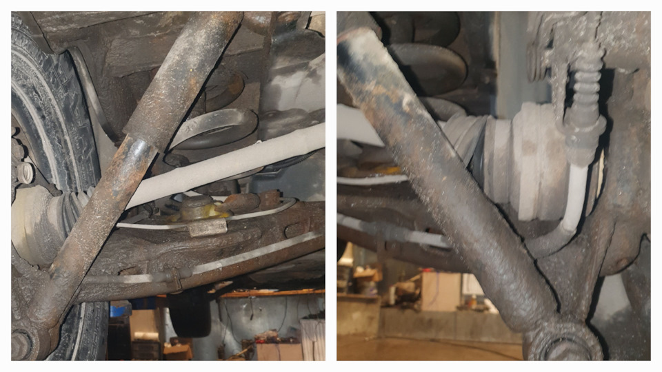

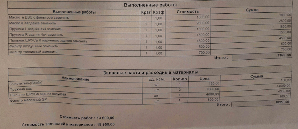

К плановой замене масла ДВС, масла и фильтра Халдекс, фильтров топливного и воздушного прибавились проблемы. Обе пружины задней подвески сломаны и порван правый пыльник.
Выбрал простые пружины, не усиленные — в пользу мягкости.
Исчезли стуки, появилась упругость )
