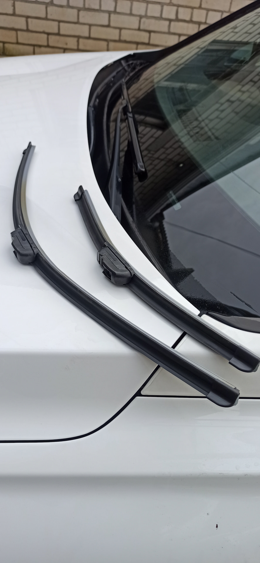

Всем привет !
Для начала надо перевести дворники в сервисный режим. При вкл зажигании ручку дворников подержать несколько секунд в нижнем положении.
Запись просто о дате замены щеток стеклоочистителя.
Hyundai/Kia 98350S1000 Щётка стеклоочистителя левая (со стороны водителя) — 650мм/26"
Hyundai/Kia 98360S1000 Щётка стеклоочистителя правая (со стороны пассажира) — 400мм/16"
Hyundai/Kia 98850S1000 Щётка стеклоочистителя задняя для 19 модельного года — 300мм/12"
Hyundai/Kia 98850C5100 Щётка стеклоочистителя задняя для 20 модельного года — 300мм/12"

Комментарии 9
Для замены там что куда нажать надо что бы они вылезли ?
Привет. Да там всё просто. Защёлку убрал щётку снял, также одел.
Здравствуйте. А можно видео данного процесса?
В инете есть много видио
Видео по снятию бескаркасных щёток передних стеклоочистителей, да ещё с пластиковыми защитными крышками увы в интернете нет. Но после 5 минутного размышления удалось их снять ( не боги горшки обжигают). Новые, уже просто каркасные, встали легко, тесть доволен.
Ок
sibcom
после выкл двигателя, рычаг вкл дворника вниз, и удерживать пока не вылезут
В корейских — рычаг дворника вверх ☝️
У меня сервисный режим дворников включается рычагом вниз. Видимо, что вверх что вниз без разницы. Завтра попробую, напишу.
