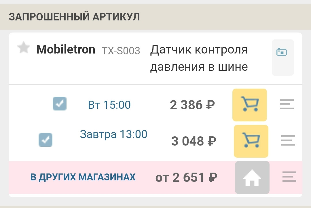

Ребят, какие датчики купить цена=качество.
У меня передний левый умер и из-за этого вся система не работает…
частота 433MHz
В интернете нашел Krauf TPS0003 и Mobiletron TX-S003…и 4D0907275C и
Может, вы подскажите…у вас опыта больше…
частота 433MHz

У меня в одном комплекте колес мобилетрон TX-S003, в другом оригинал. Оба уже лет пять работают без проблем, разницы никакой, кроме цены:)
Понятно…найти-бы один датчик. Один перестал работать…
В экзисте за 2400 можно взять один
Я бу оригинал брал на авито, комплект 4тр
Но никто не знает, сколько они проживут
Согласен) но в этом случае уверенности больше чем с китаем
Ставил себе Mobiletron TX-S003. Полёт нормальный (4года)

с алика 2 комплекта работают . Прописывать не нужно. 100 м проехал и они сами подцепляются. В старом можешь выковырить батарейку и заменить.
Да я видел такой способ… Но там есть риск, когда выковыриваешь наполнитель изоляционный повредить плату… да и непонятно, где такой аккумулятор хорошего качества брать, чтобы прожил хотя-бы до следующей смены резины…
народ на драйве тут писали отчеты. проблем у них не было. Батарейку любую варту или еще подобное вставил и залил герметиком

китайские должны не хуже бегать. Оригинальные скоре всего так и начнут помирать. Шиномонтаж недешевый. В Москве 1500р колесо.
Проще помер. заехал поменял)) Возить их с собой.
Или если резина померла, то тогда конечно поменять, чтобы новую не тревожить.
Мне кстати 1 датчик попался брак. Еле выбил спор у Китайца. Заказал 1шт новый датчик. Меняли просто разбортировав один край шины, отжали и заменили. Ничего по балансировке не сбилось.
