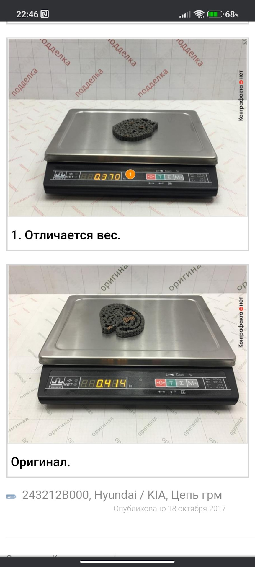

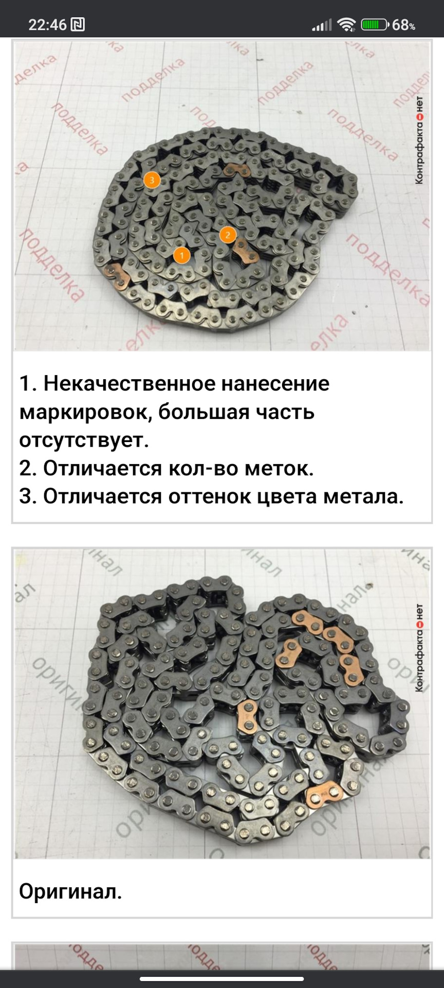

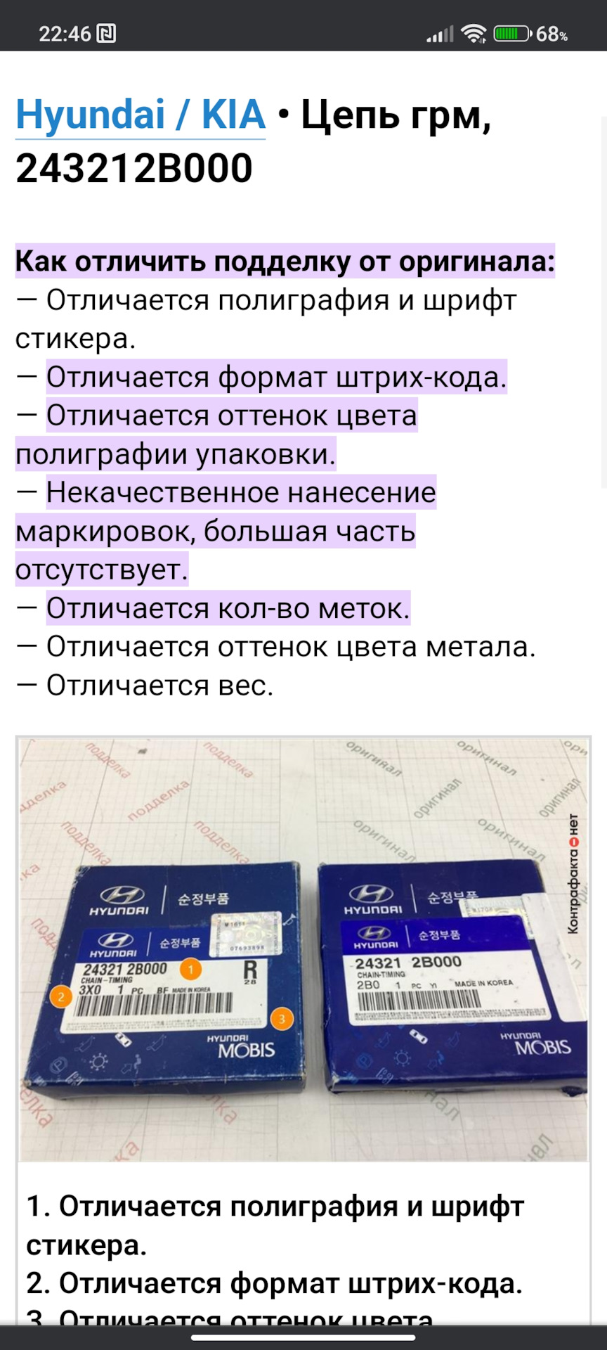

Всем спасибо это паль

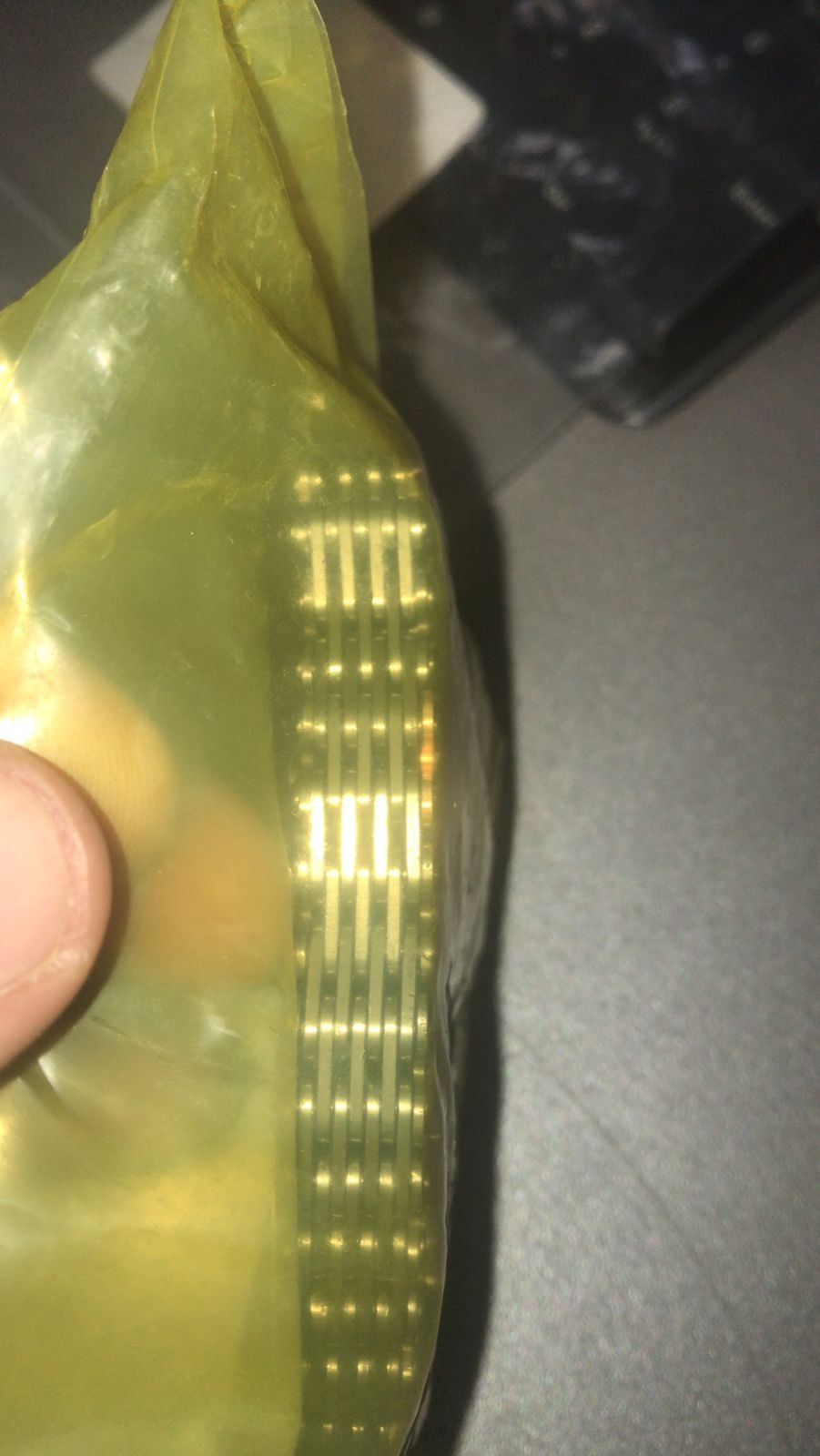

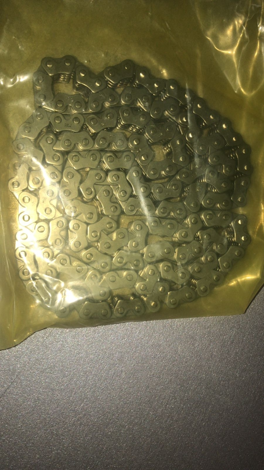

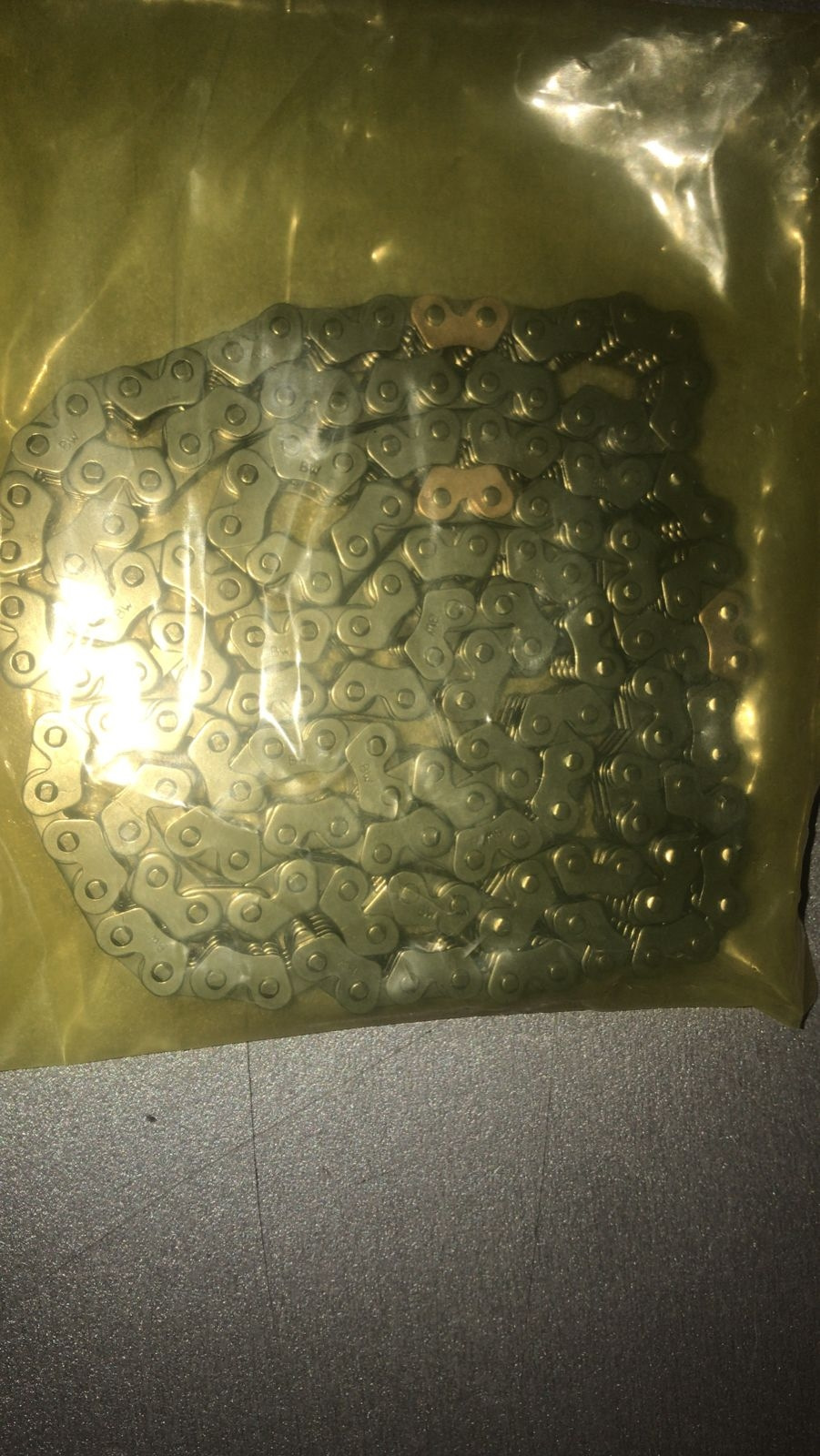

3 цветных звена, должно же быть 5?

Оригинал !
Соединение должно быть из меди у оригинала
Я пока саму цепь не видел. Только фото скинули.
Сплетена как цепь старого образца до 2014 года.
