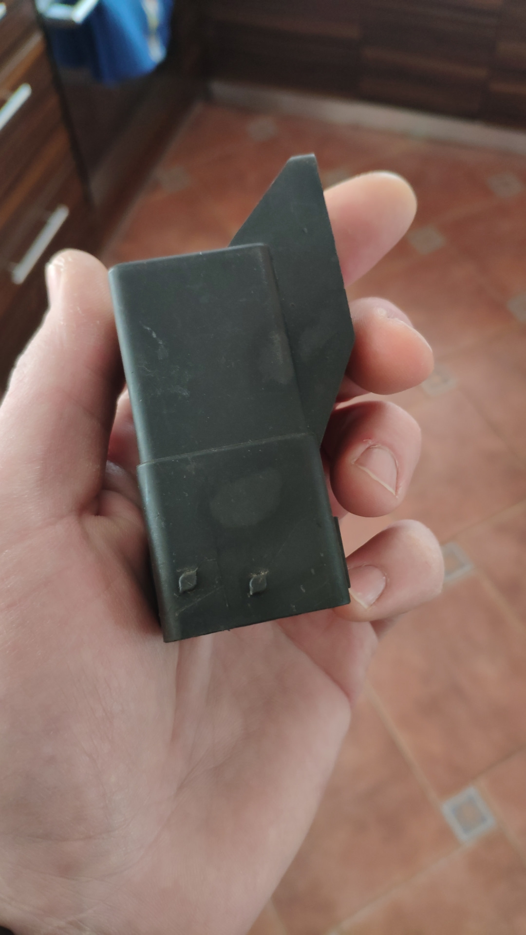

Приветствую.
С приходом морозов, пришли и неуверенные запуски ДВС.
По диагностике ошибок нету.
Свечи проверил через разъем на блоке управления, обрыва нет, значит ещё живые, сопротивление 0.7

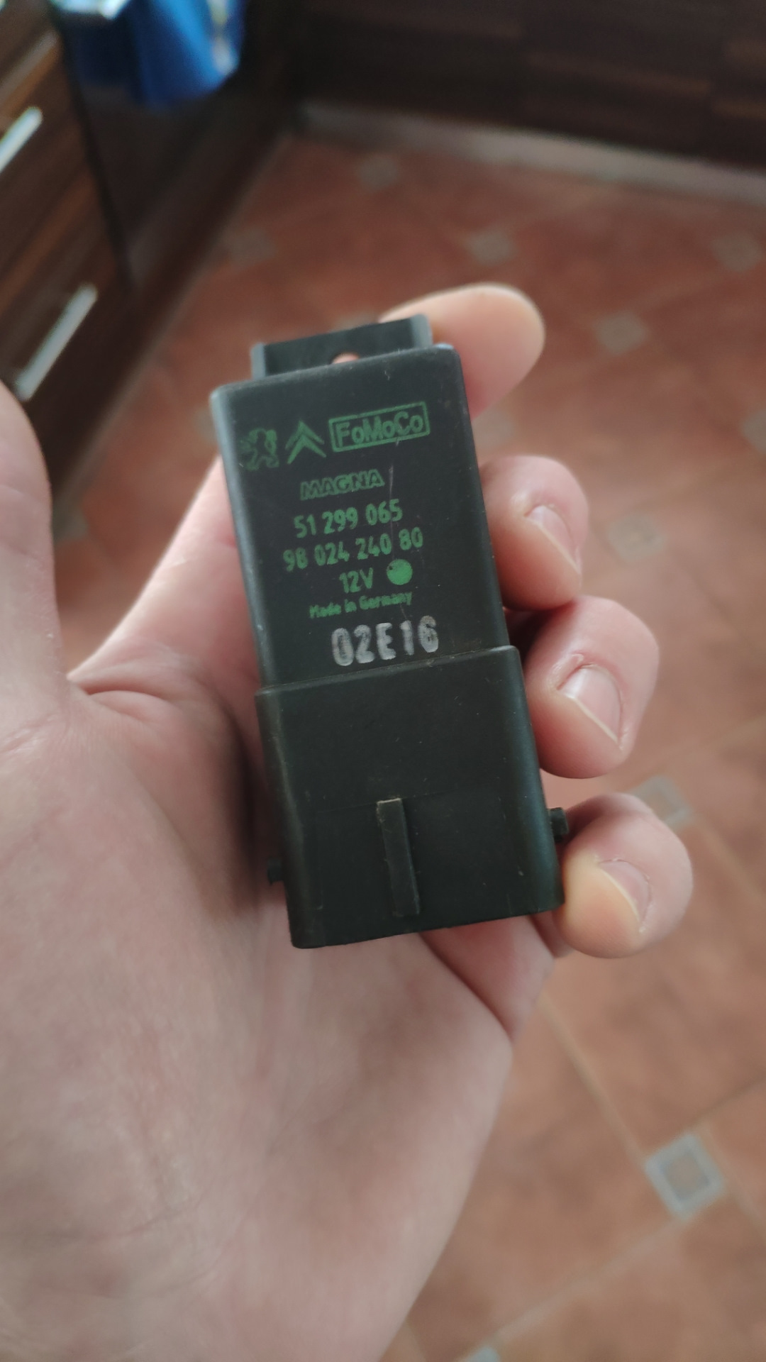

Из своей практики было что-то похожее и на Вольво. Там менялись свечи, без результата, ошибок не было, а дело было в блоке управления свечами ( Реле ).

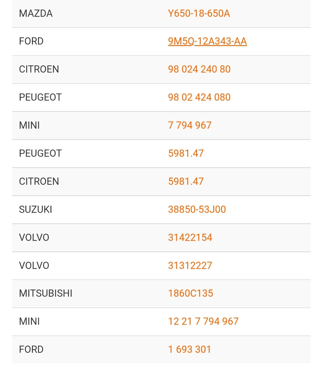

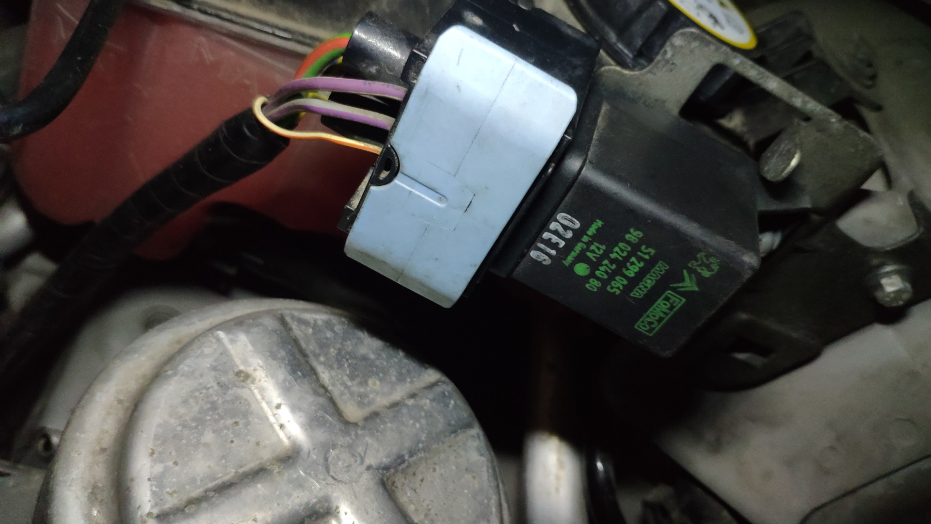

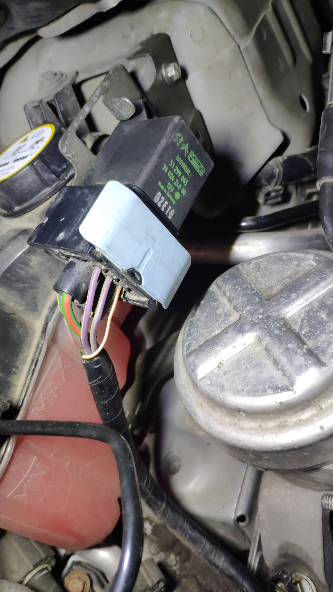

Для тестов покупать новое не хотелось, искал б.у. от машины посвежее и нашёл вот это 9802424080 Citroen Berlingo 2016 года. По каталогу аналог для 9M5Q-12A343-AA. На DRIVE2 похожих постов не нашел. Решил попробовать, цена Б.У. 14 евро.
Далее немного фоток и видео запуска ДВС при температуре -7. Знаю сейчас напишут что это ещё не холодно и должно заводится без свечей. Для Латвии это холодно 😄😄😄😄
Спасибо за внимание. Надеюсь кому то пригодится мой опыт.

Помогла замена реле по итогу в тот раз?
Думаю нет. Дело в форсунках
Новые поставил NGK.Сопротивление свечи на холодную 0,7 Ом, на горячую1.4 Ом.

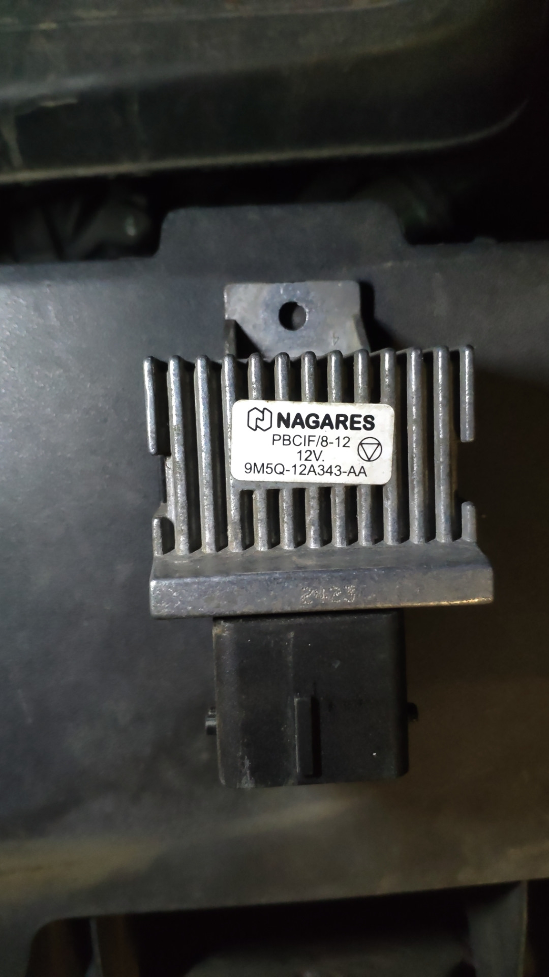

Была проблема с пуском двигателя на холодную.При температуре окружающего воздуха ниже -4 плохо заводился двигатель.Купил на разборке реле Nagares.Заменил свечи, старые оказались все рабочие.Проверил все предохранители проводку и.т.д. А по итогу оказалось при удалении сажевого фильтра была залита кривая прошивка, не шел сигнал с блока управления двигателя на реле управл свечей накала.Летом поменяли прошивку СВЕЧИ РАБОТАЮТ!
Читал ваш пост. смущает один момент, сопротивление свечей 0.7 у меня также как и у вас, а в каталоге указано 0.4. сколько реально на новых? Моя машина тоже из Бельгии, свечи 100% не менялись.
У автора двигатель евро5.Топливная система Delfi.Свечи стоят 5 вольтовые.

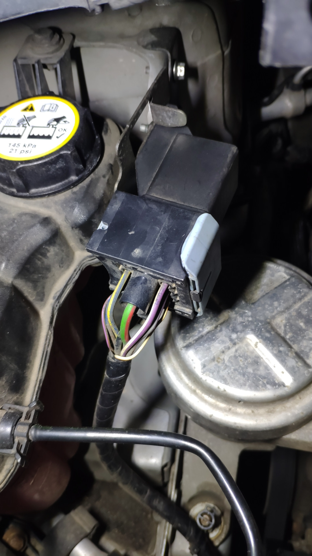

Что то я не видел у себя это реле возле расширительного бочка
Должно быть, с алюминиевым радиатором
Kampf
Возможно у вас обычное реле
Kampf
У тебя другой мотор. Евро 4, на нем нет этого реле
