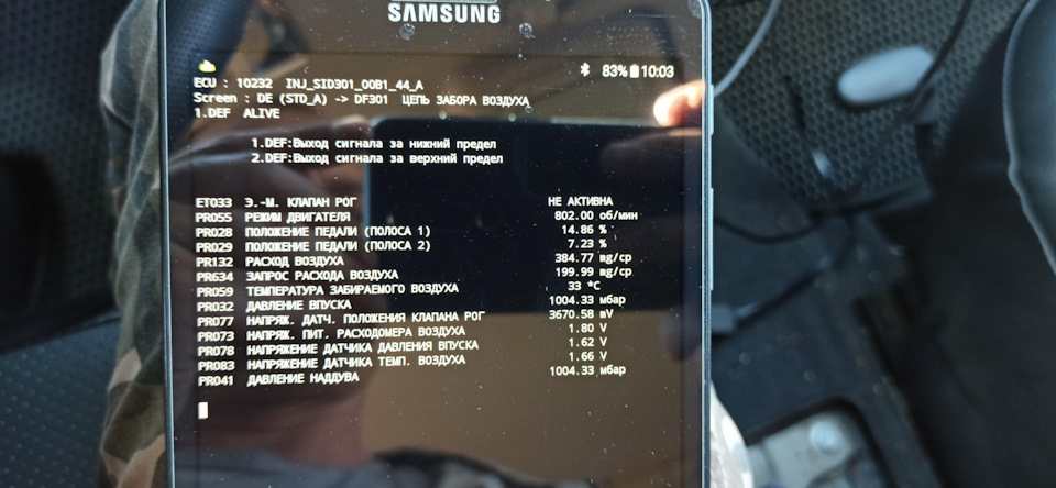

Заранее всем спасибо. Sceni 2, 1.5 DCI.
иногда загорается chek injection, тяга слабеет глушу секунд 10 завожу все чиста.
сделал диагностику вышла P2263
Проблема с работой системы наддува турбокомпрессора с механическими приводом.
кто сталкивался с этой проблемой?
Ошибка P2263

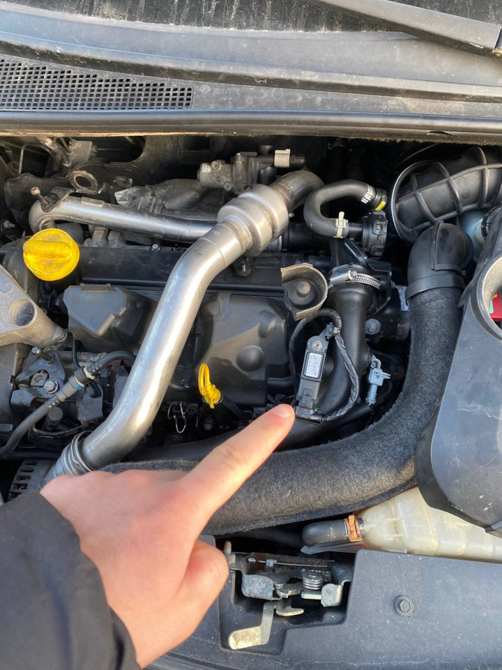

У меня часто выдает такую ошибку когда еду очень груженный и иду на разгон, проблема решается читской датчикк давления во впускном коллекторе, так как его закидывает маслом. Теперь только нужно понять почему там масло попадаает на него.
номер датчика у меня: 8 200 168 253

У меня выскакивает ошибка "недодув", когда педаль в пол, в основном на 4-5 передаче, проблему не решил подскажите куда копать?
а что это за ошибка недодув?где она выскакивает
Ошибка Р2263, как бы общая неисправность в системе надува, я через pyren у себя смотрел, более подробно, там ошибка df 301.1, а это недодув как я понял
Eldar1751
Передув ли недодув. Надо смотреть дефы. Можно попробовать заменить мап, он копеечный.
Смотрите переменные заданное давление наддува и фактическое.
В мире Рено не бывает ошибок Р.
Чем вы из читаете? То все фигня.
Ошибки должны быть с индексом DF
