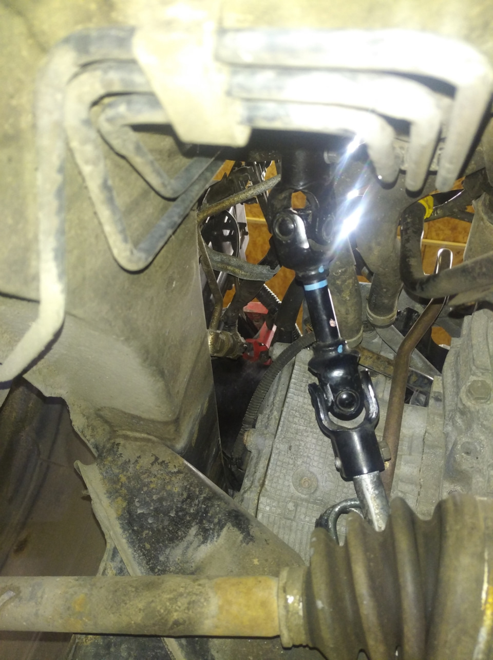

На момент установки рейки не было правильного карданчика. Пришлось оставлять овощной, с демпфером. Но это не на долго было, до первого выезда, управление с ним унылое. Не захотел заказывать с ДВ и экономить 500р, купил в Аллсубе за приемлемые деньги, в состоянии нового. Пол часа дел и карданчик стоит в тачке. Управление огонь. Не зря потратил время.

Значит в итоге карданчик от пруля спокойно на лруль встает? Как раз не могу найти инфу почему номера карданчиков на пруль легаси и на лруль легася разные. Это ж от пруля ты поставил?
Это карданчик от импрезы грф/грб
Ну да. Я имею ввиду что карданчик с праворукой машины и он спокойно на леворукий легась встает

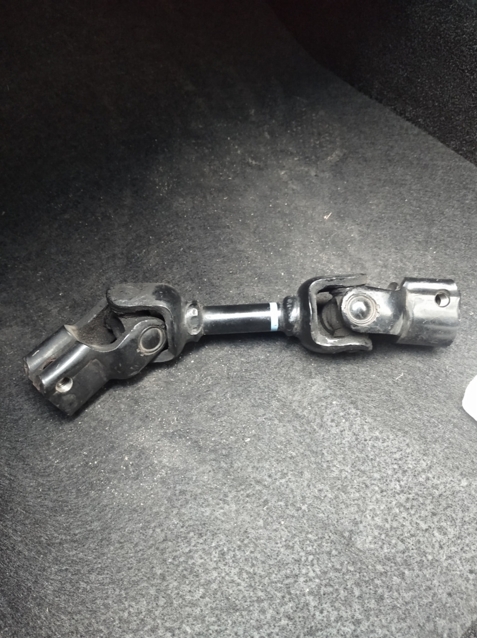

Да, разница этих карданчиков наличие/отсутсвие демфера. С демпфером руль "ватный"

Подтверждаю. Тоже себе год назад его воткнул, выкинув проставки. Вообще не узнать
Да, другая машина получилась
Артикула нет случаем?
Артикула нет. От импрезы sti 2008+ GRB/GRF
Да уже нашел) как и сам артикул так и карданчик, удивился что на сти va вернулся обратно демпферный, возможно из за унификации с леворогом, но все же

Ощутимо острее стало с жестким?
Да, руль острее на много стал и чуть туже . Оборотов рейки поубавилось. Но думаю будет чуть легче, когда свапну двигатель. У турбо свой насос

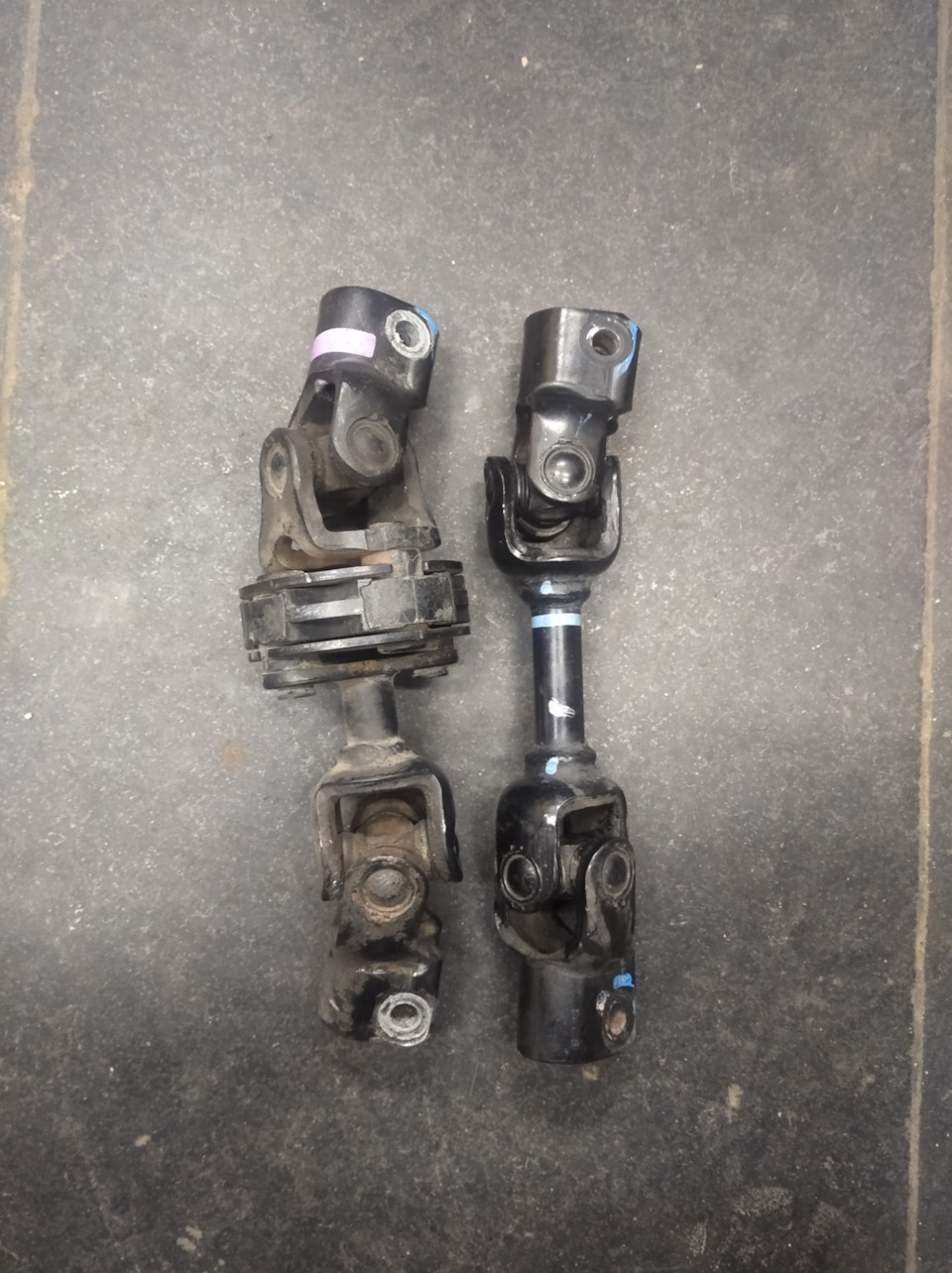

А в чем разница так и не понял? Сегодня как раз купил 2 таких карданчика, но никто толком не объяснил от чего они…сказали один от легаси второй от импрезы.
С демпфером, стоковый, от легаси. Без демпфера от импрезы grf/grb. Без демпфера чётче рулежка

Тогда не знаю). С демпфером это сток, такой же у меня на SH стоит
