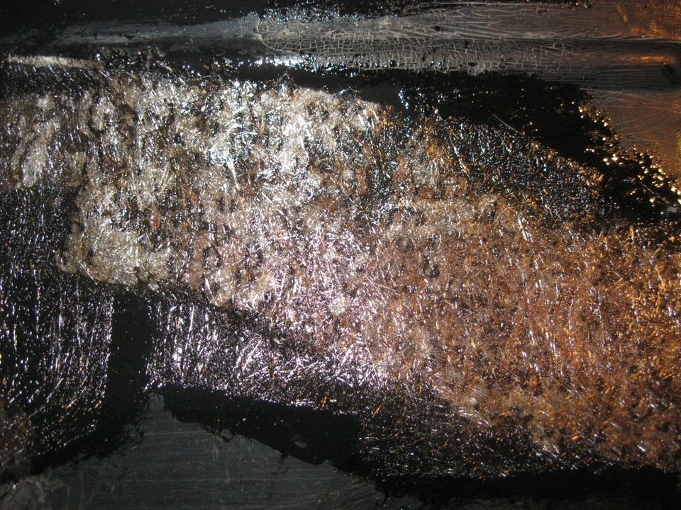

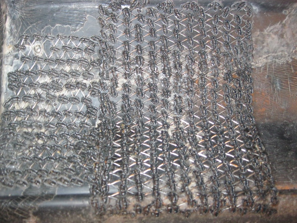

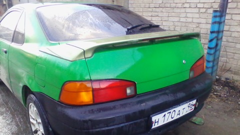

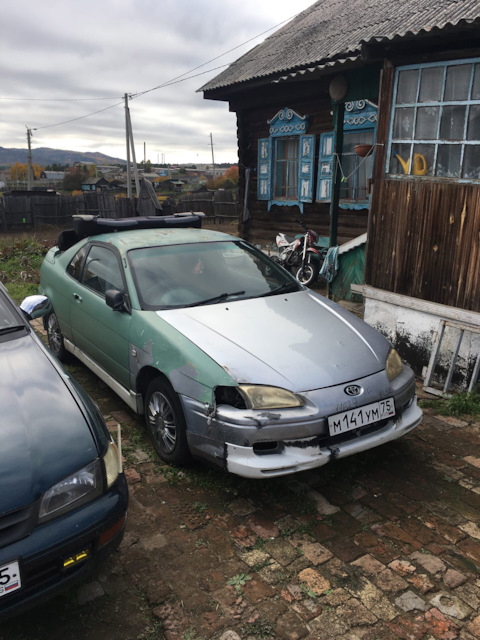

Надоело плачевное состояние бамперов решил заняться их восстановлением, бампера были сняты, все трещины зачищены, старые латки оторваны. Снаружи тщательно пропаял, изнутри впаяна сетка о ней поподробнее хотелось бы рассказать: сетка приобретена в строительном магазине по цене 100рублей, на деле себе показала отлично, хорошо гнется, крепко фиксирует трещины. поверх впаяной армирующей сетки приклеил стеклоткань на эпоксидную смолу, предварительно обезжирив поверхность растворителем. снаружи крупной шкуркой выровнял все неровности на швах, обезжирил и нанес слой шпаклевки, дал высохнуть и мелкой шкуркой выровнял поверхность, затем бампера были тщательно вымыты и загрунтованы, наносил несколько слоев грунта чтобы перекрыть переход от старой краски к шпаклевке. ну вот в общем то и все, оставил бампера загрунтованными выглядит неплохо, только маркие сильно вся пыль видна на черном матовом.
