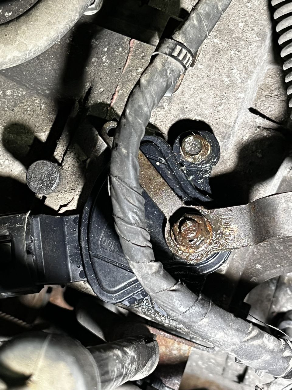

Всем привет!

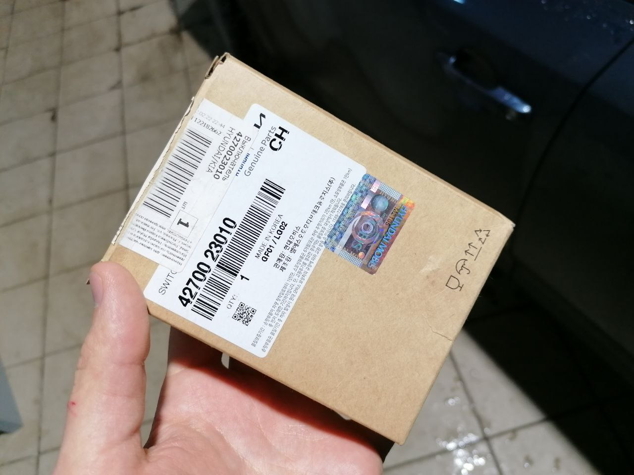

В феврале начали плохо включаться передачи на АКПП (R, D, 1, 2, 3). Погуглил проблему, понял, что скорее всего дело в Ингибиторе (датчике положения АКПП). Тогда я его и прикупил HYUNDAI/KIA 4270023010 (1867 руб.).
Про проблему с ингибитором (Р0707): www.drive2.ru/l/609839177617379427/

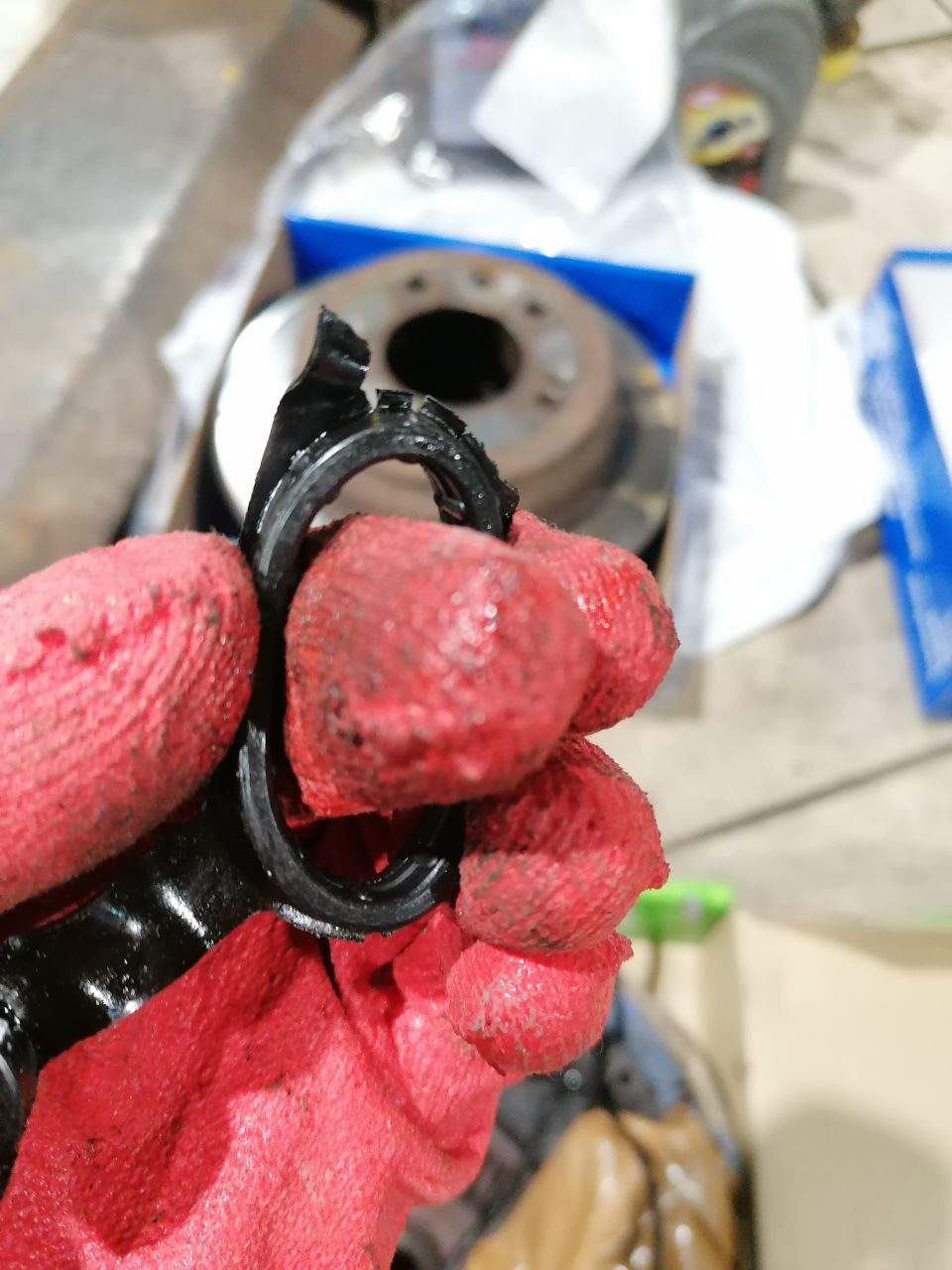

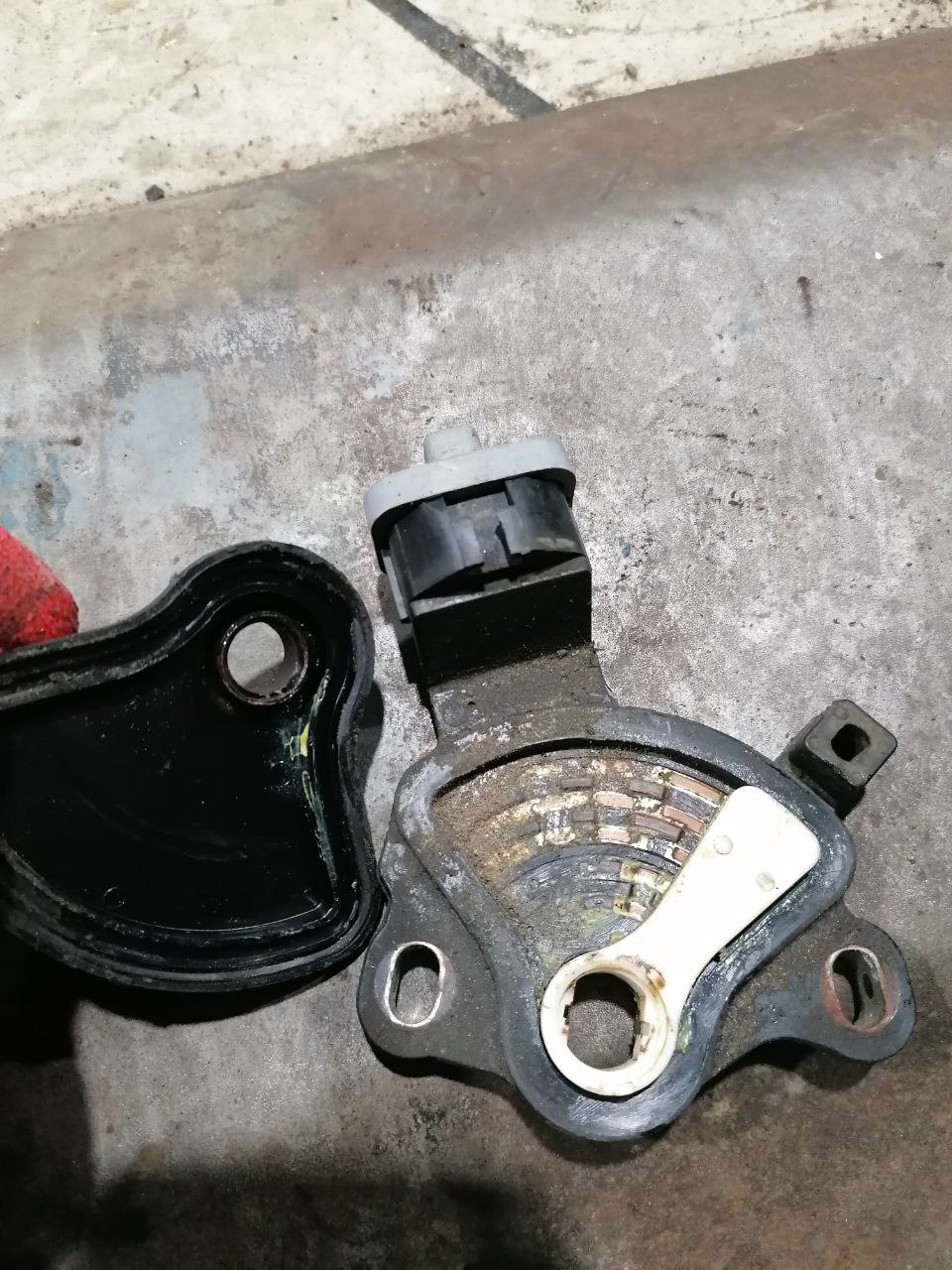

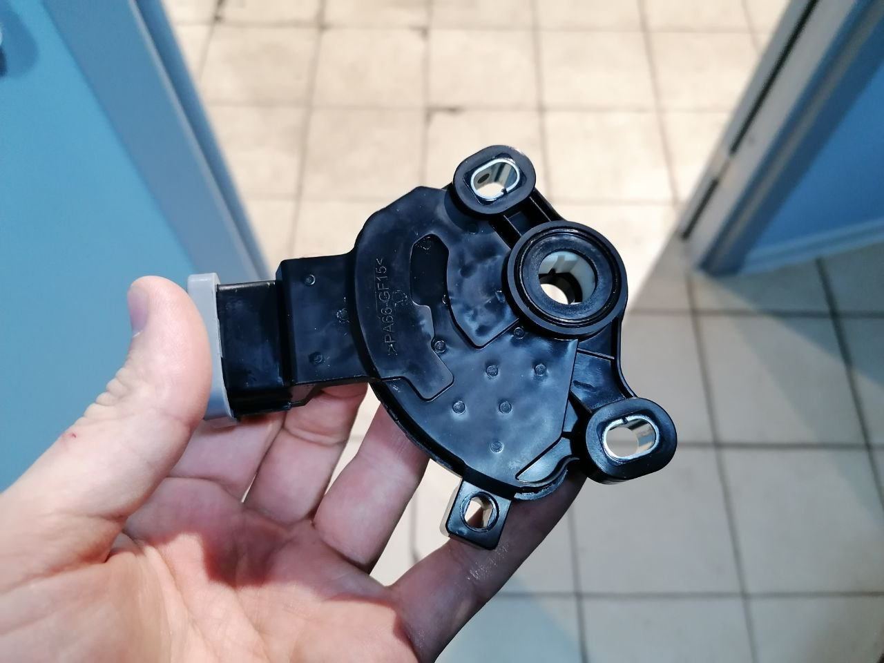

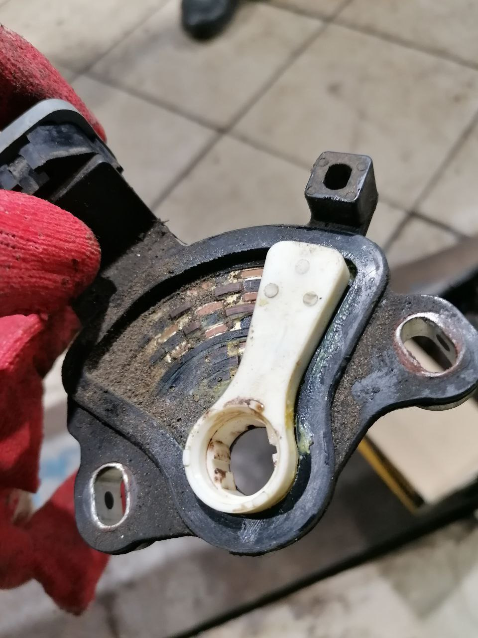

Стало посуше, проблема ушла. Вернулась к этой зиме. Начали менять… Только сняли, он и рассыпался (Сам разобрался хД). А я еще хотел посмотреть — разборный он или нет. Может кто-то в него уже залезал. Ниже видно в каком он печальном состоянии.
Поставили новый. Теперь всё огонь! Можно выезжать из сугробов, ограничившись до "единички".

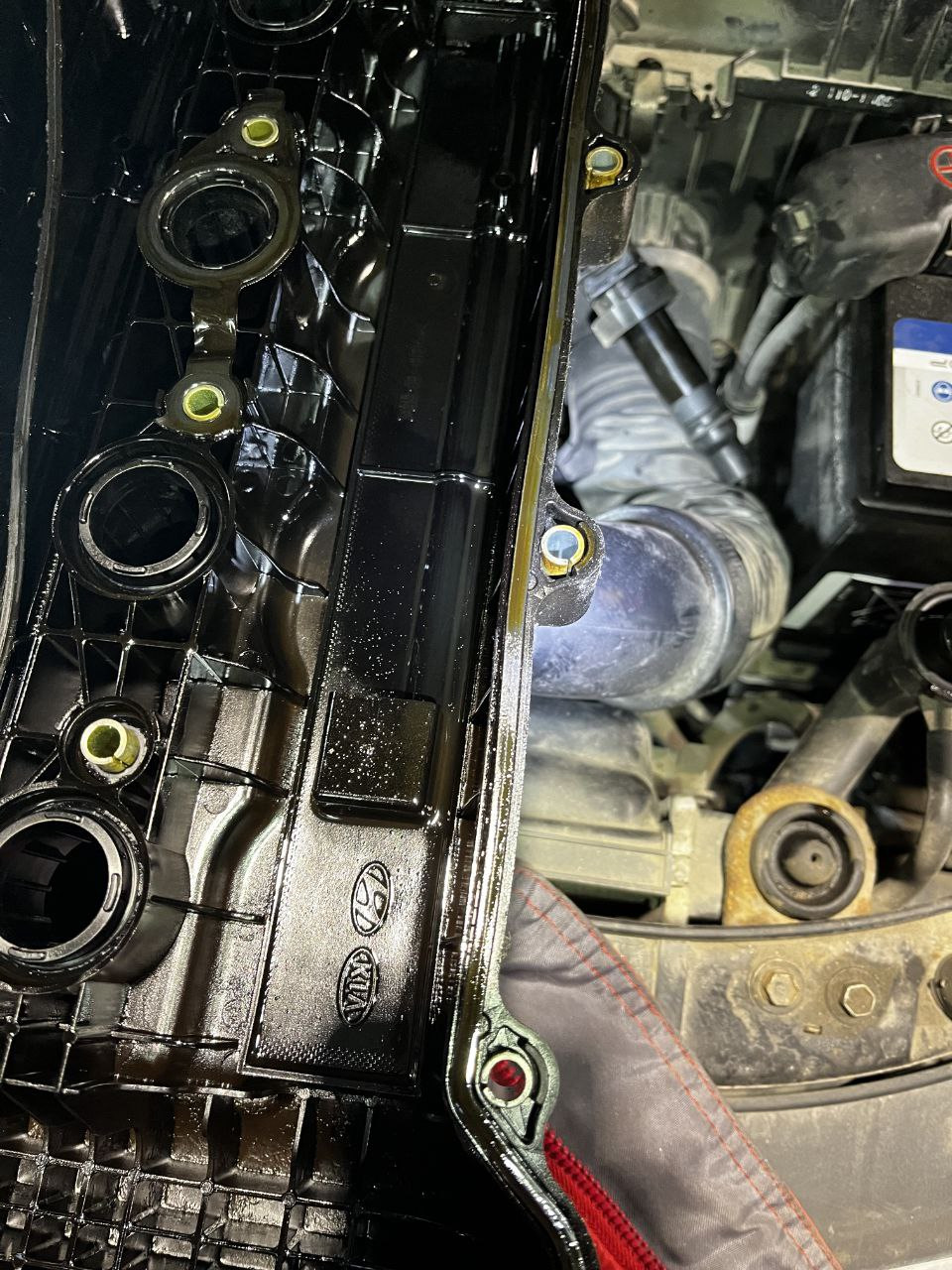

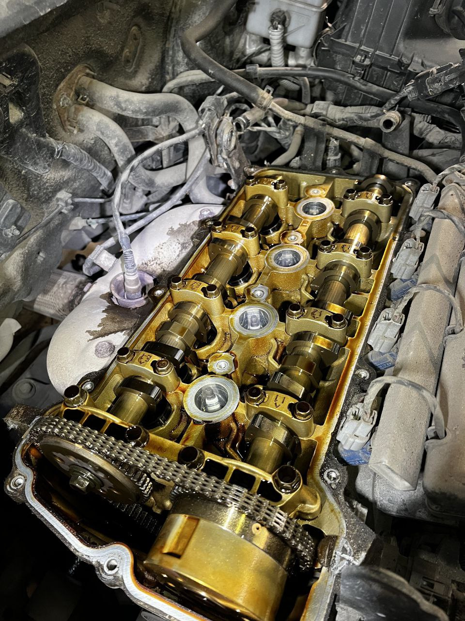

А еще залезли под клапанную крышку с целью замены прокладки. А там.
Вроде бы всё гуд! Натяжитель вышел на 2 зуба, а вот прокладка клапанной крышки в задубела солидно.
Поставили прокладку клапанной крышки ROSTECO 20414 (718 руб.). Герметосом не мазали. Непонятно, как она с ним будет взаимодействовать? На сервисе сказали, что оригинальную они обычно промазывают. А эту не рискнули. Да и почитал я — ставят ее и без герметоса.
Результатом вскрытия доволен!
Комментарии 1
Какая не герметичная крышка ингибитора, оказывается…
