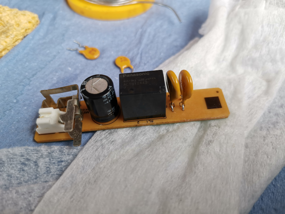

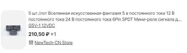

Этим летом решил "лечить так лечить!". Купил на Али релюшки и самовосстанавливающиеся предохранители стокового и увеличенного тока.

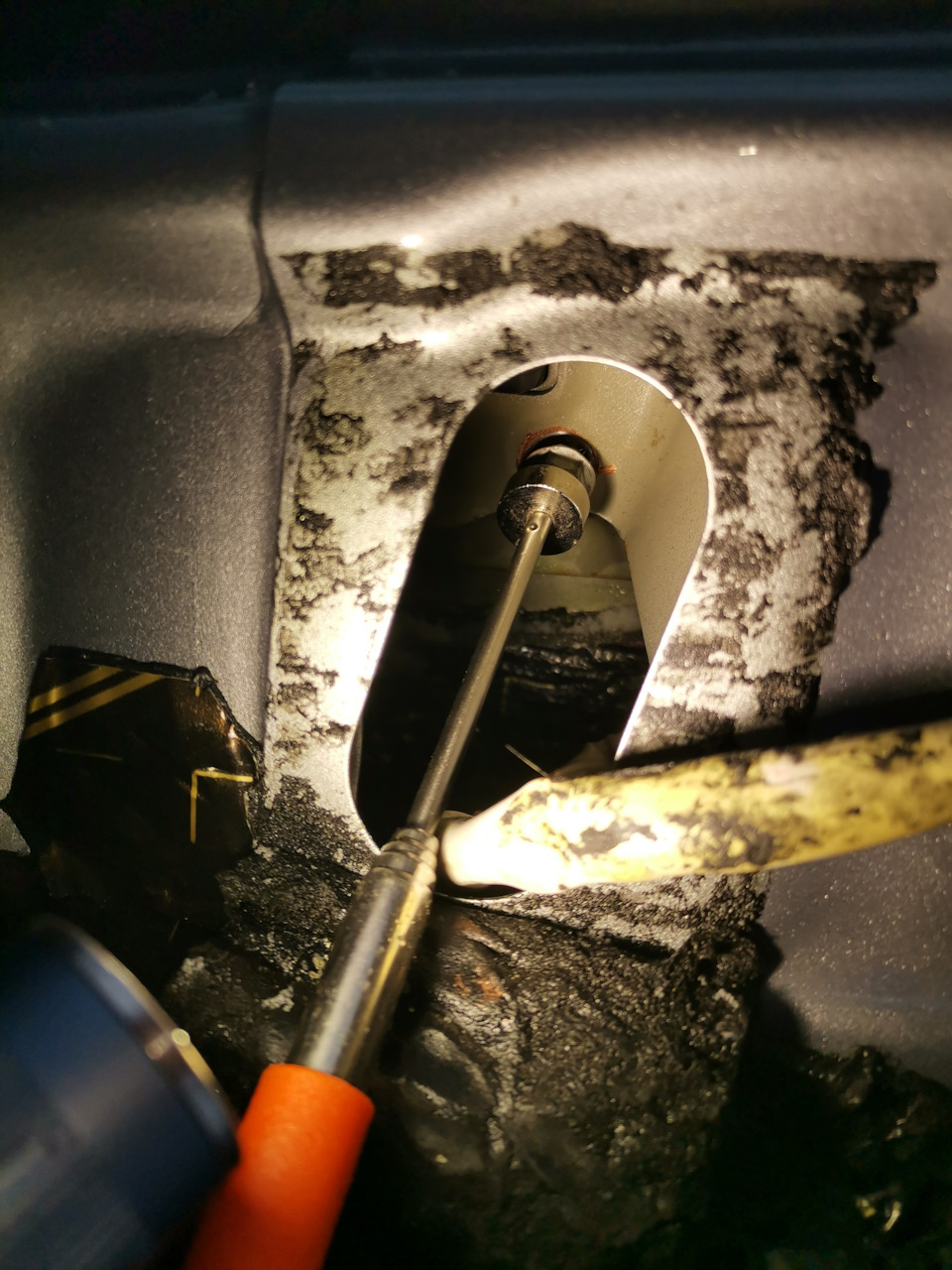

В этот момент у меня ещё работало левое зеркало, правое же выскочило из зацепа, перестало подавать признаки жужжания и было зафиксировано салфеткой) В отпуске нашёл время заняться вопросом. Процесс разборки приводить не буду, до меня люди уже потрудились над этим. Вставлю лишь 5 копеек. При откручивании зеркала от двери воспользуйтесь в конце процесса магнитным держателем, иначе есть большая вероятность уронить болты внутрь двери.
Долго ли коротко ли, всё было разобрано.

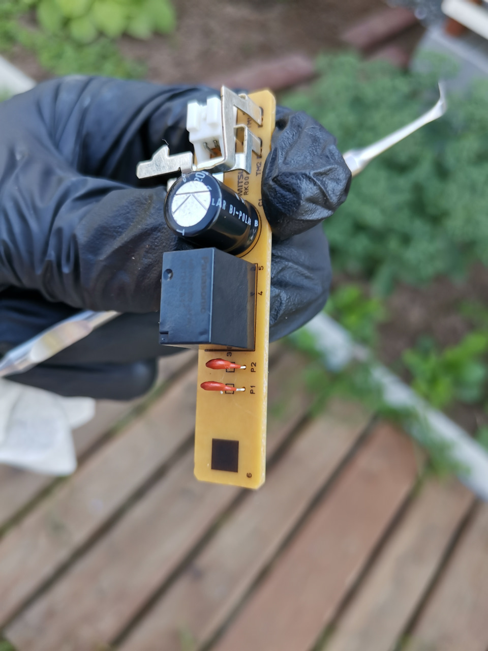

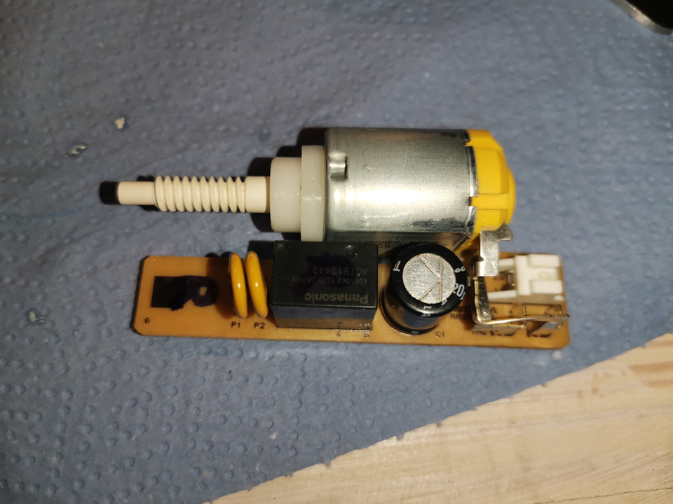

Как показала диагностика — реле живое, значит паяем преды.

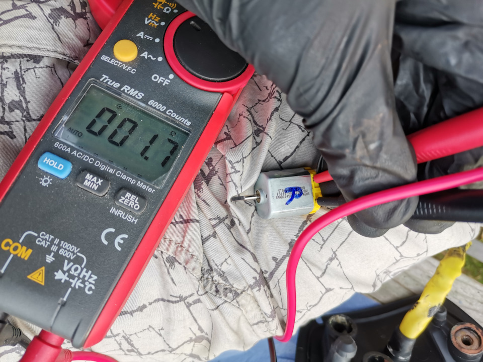

Попробовал сначала 0.5А — без изменений. 0.7А — тот же итог. Разобрал левое зеркало и перекинул плату от него на правое — молчит. Перекинул моторчик — заработало. Какой вывод? Правильно, опять зря накупил рассыпухи)

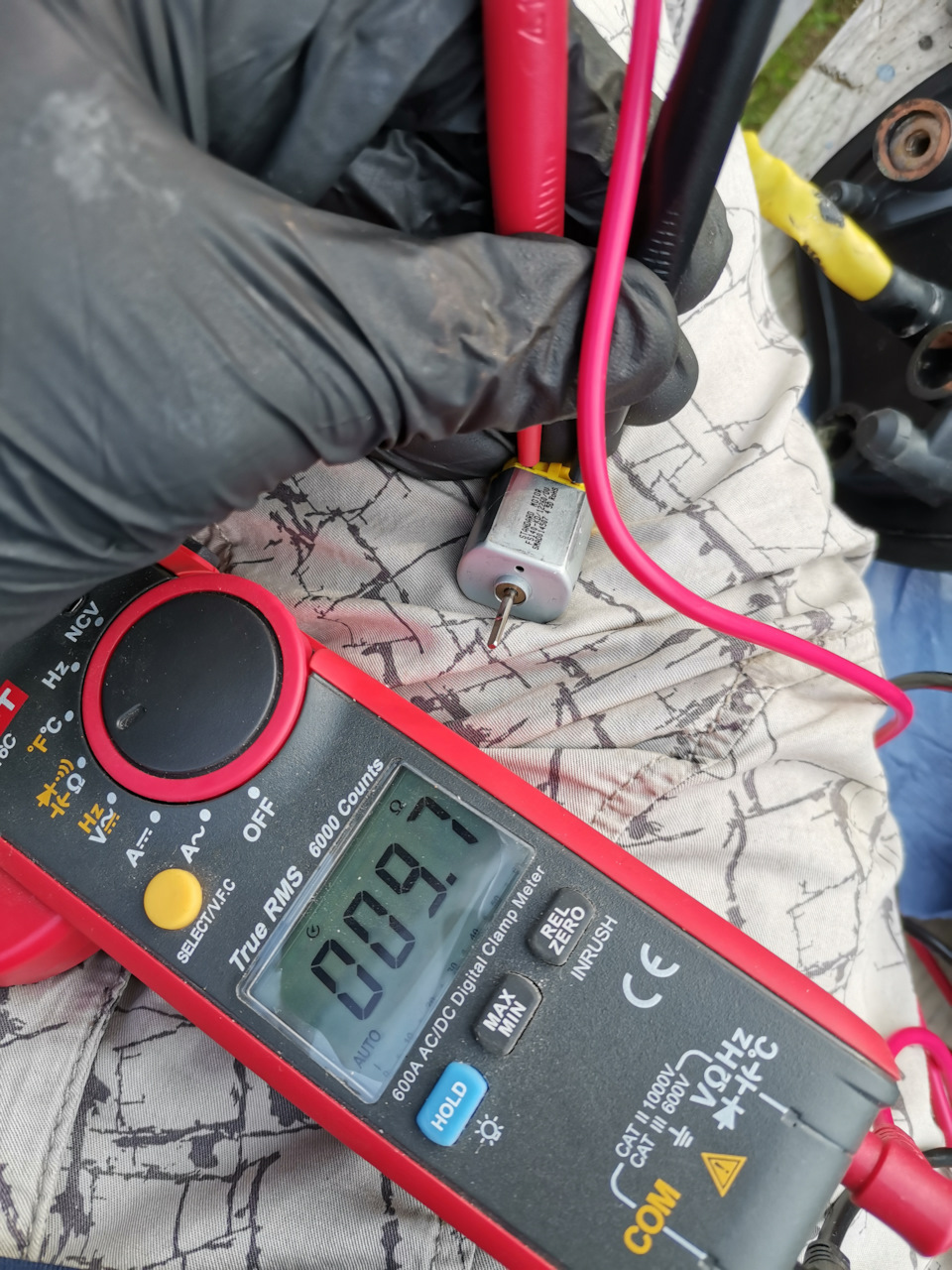

Прозваниваем моторчики.

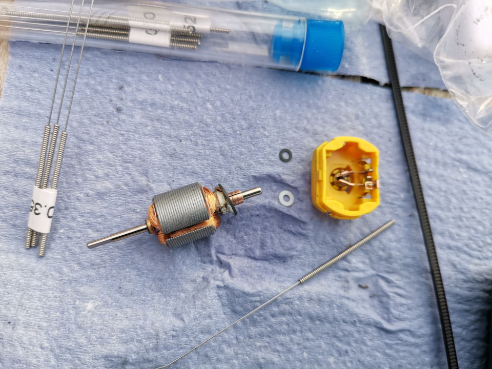

На правом обрыв части обмоток. Разборка показала причину обрыва — распределяющая платка оторвалась от якоря и одну обмотку оторвало.
Обидно? Слов нет. Столько времени даром и ещё собирать всё обратно, т.к. моторчики нужно заказывать.

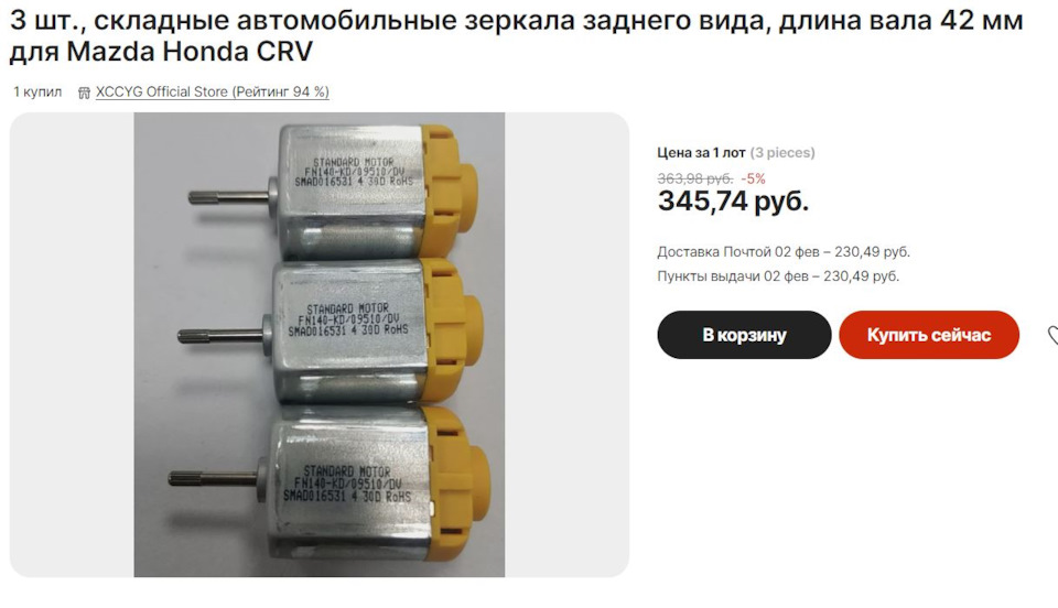

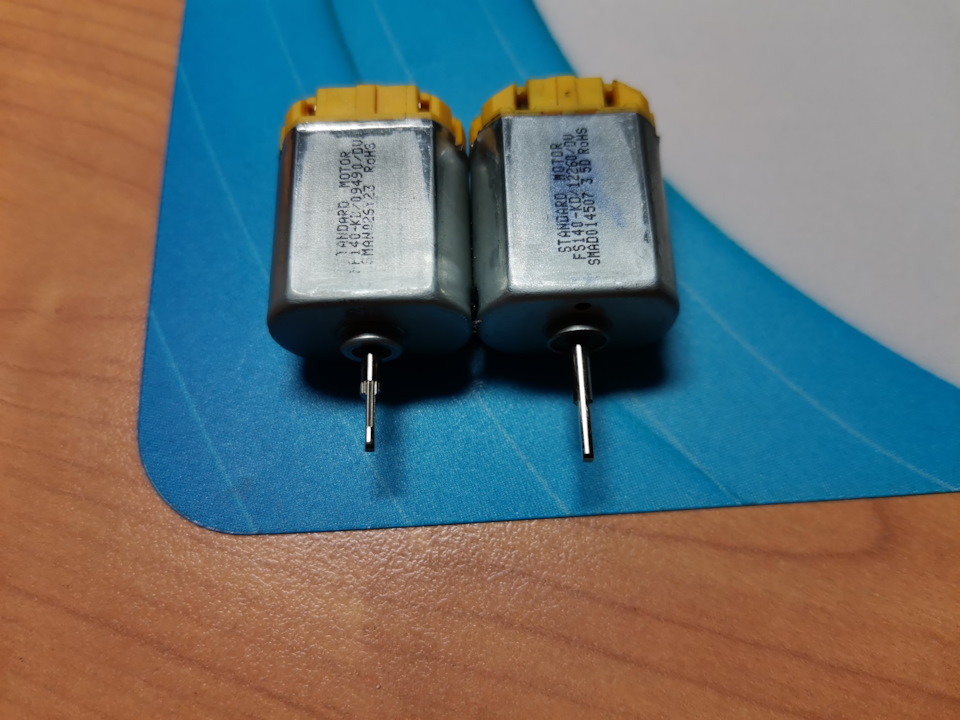

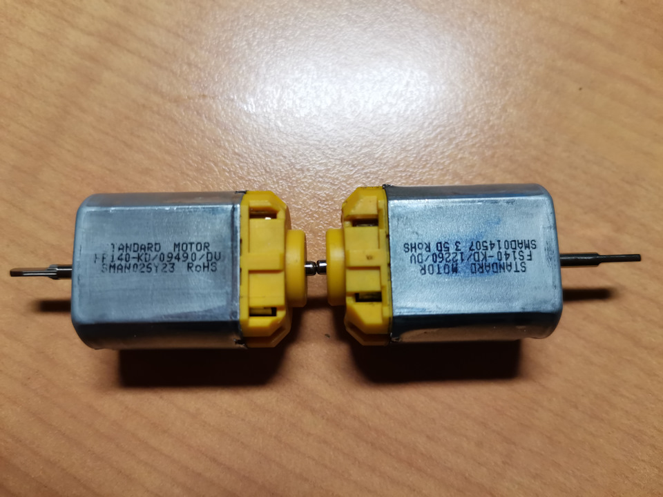

Вернувшись из отпуска начал гуглить моторчики. Я уже кидал в каком-то посте ссылку на магазин Али с б/у моторчиками и платами. Цены там — конь! Но там в лоте есть и аналог, он подешевле. Значит ищем аналог. В процессе поисков стало ясно — надпись субару прибавляет 2 т.р. к цене. По итогу решил кулибинить до конца и заказал пачку похожих по корпусу моторчиков, но с другим штоком (FN140-KD-09510).
Но китайцы были бы не китайцы, если бы прислали то что заказывал.
Делать нечего, попробуем его. у него шток не лопаткой, а с накаткой и на 1 мм короче чем в стоке. Берём напильник и вперёд. Должно получиться что-то подобное.

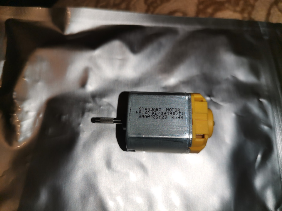

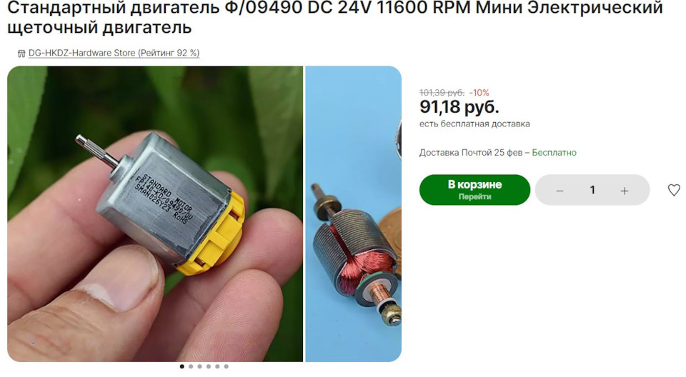

Сегодня собрался заказать запасных моторчиков. Хотел снова попытать удачу с лотом из 3х штук. Но в процессе наткнулся на FP140KD09490 за 90 р. Заказал парочку.

Электрмоторчик оригинальный сейчас 3000 ₽+ по цене на Алишке. Не особо от механизма в сборе отличается суммой. Можете взять в крупном магазине радиодеталей похожий электромотор за 150 ₽/шт., только он не меняется в сборе, его придётся подгонять.

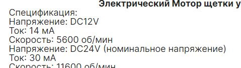

На последнем скрине с Али у двигателя напряжение 24в. Он от 12в будет работать?
это же китайцы) там и описание соответствующее

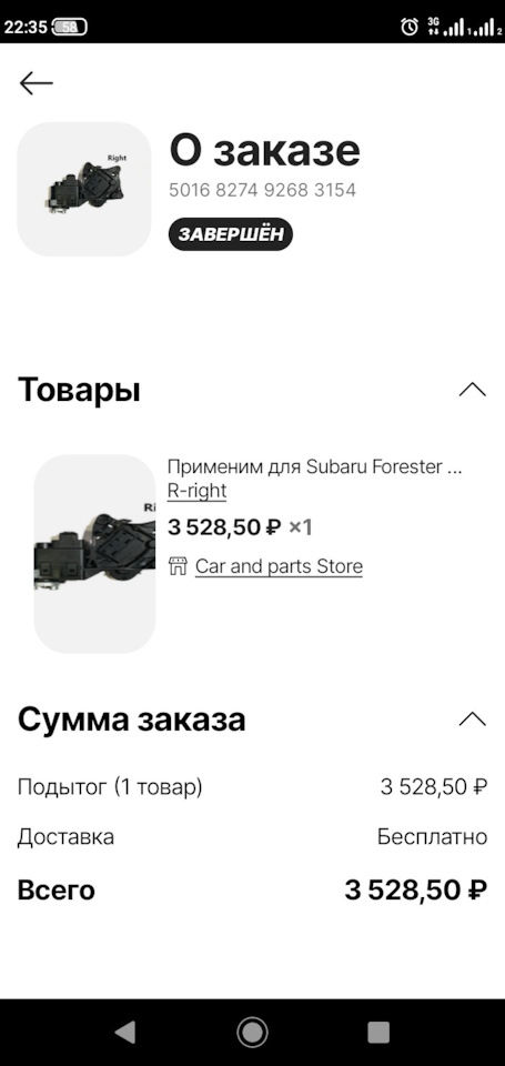

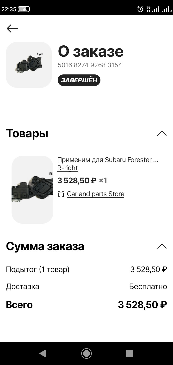

Я целиком просто заказывал моторчик в корпусе с алика
Как оно называется на алике?
Смотри, что есть на AliExpress! Применим для Subaru Forester XV OutbackToyota 86 и Legacy автомобильное боковое зеркало заднего вида складной двигатель для зеркала заднего вида за 3 118,94 руб.
sl.aliexpress.ru/p?key=GcAJtvz
Сейчас уже 3800 ₽.
MehanikDV
Все заработало "из коробки"?
Да
MehanikDV
Здравствуйте а можете артикул написать моторчика
