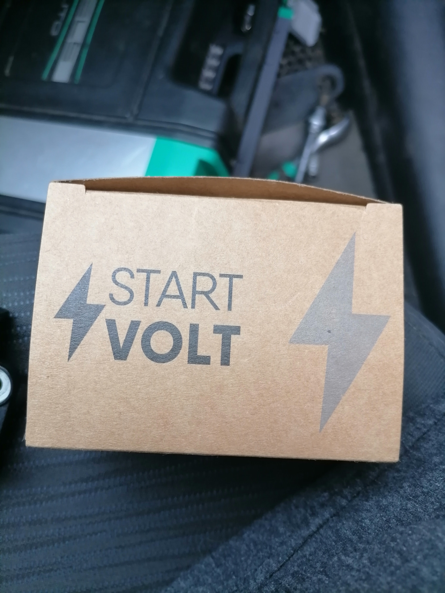

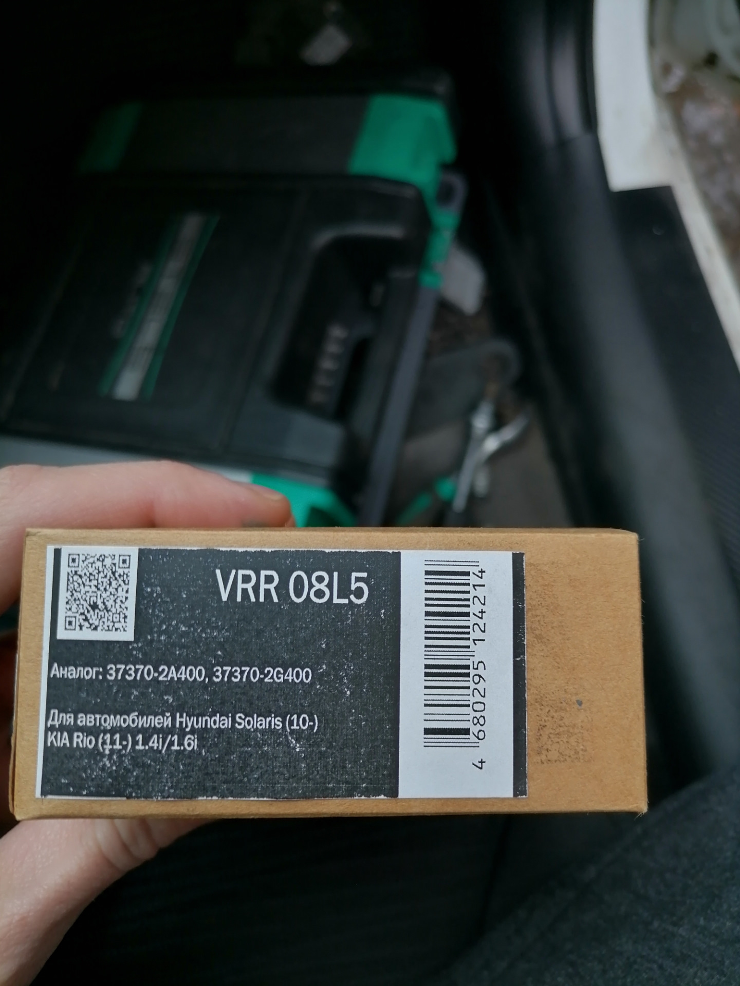

Всем привет. В четверг 15.12 загорелась лампа АКБ на приборке. Заказал у друга в магазине регулятор напряжения, пришёл в субботу.
Снял генератор, заменил деталь и все счастливы)

Все нормально с аналоговым регулятором?
Да всё хорошо.
Какой фирмы он кстати?
Так на фото есть фирма. Посмотри.
Спасибо, не обратил внимание)
Да не за что.
