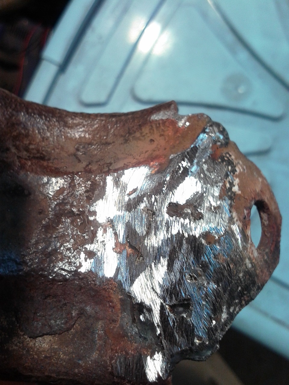

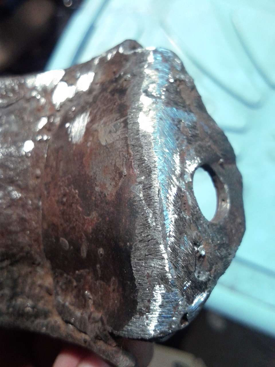

Из-за моей любви к активному вождению и скоростному маневрированию на разных типах дорожного покрытия скоба крепления стабилизатора приказала долго жить. ))) Оторвало кусочек крепления, при чем, металл в этом месте достаточно крепкий был — о чем свидетельствуют края неправильной формы в месте отрыва.

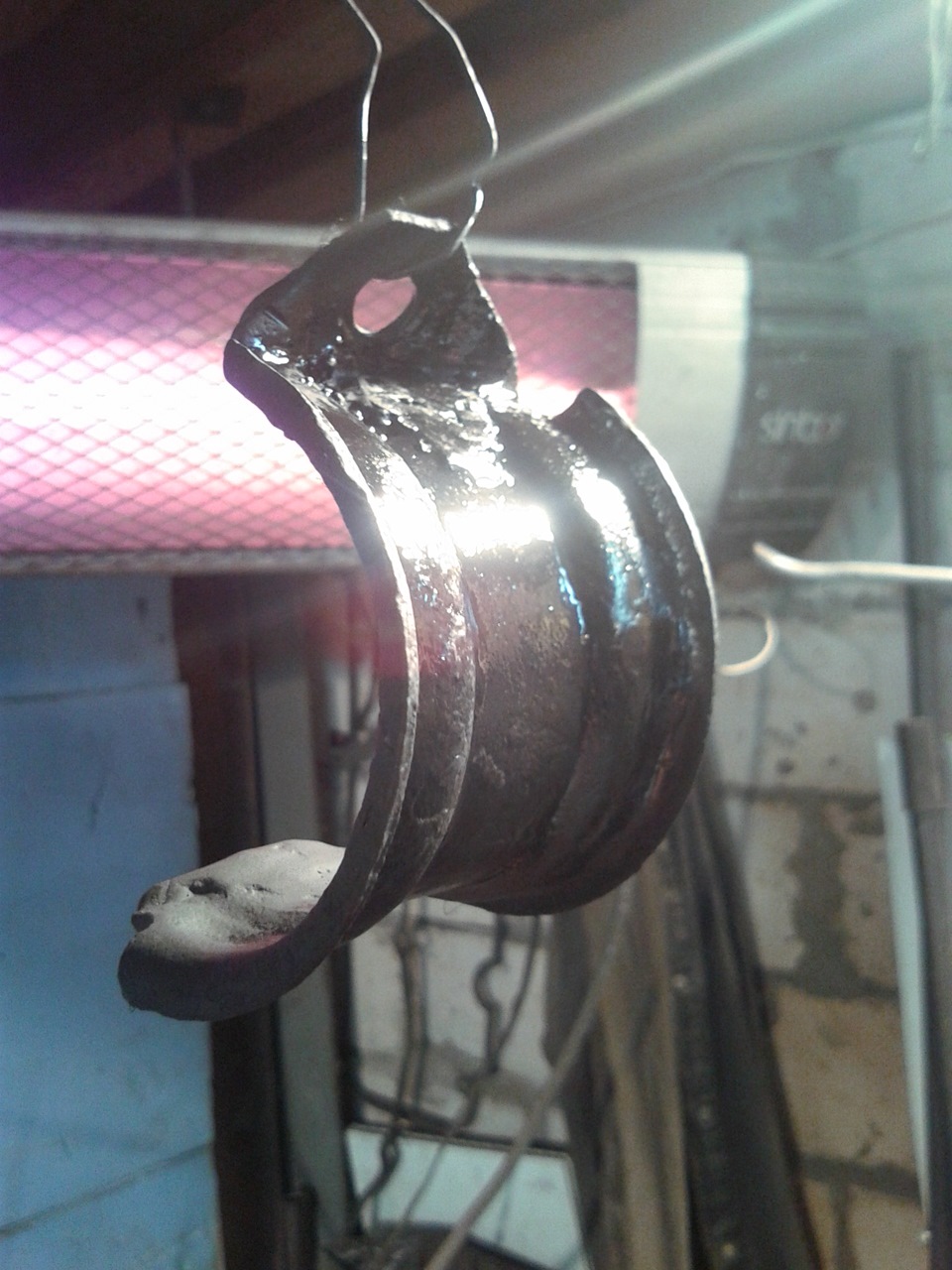

Заварил, зачистил, загрунтовал, покрыл антигравием. Антигравий использовал интересный — затекает по все поры, быстро сохнет, образует стойкую пленку. На крайнем фото деталь покрыта именно им. Интересно, сколько на этот раз проходит — два года назад уже подваривал эту скобу с одной стороны — на фото видна латка. Оторвало с другой стороны, там 2 года назад визуально был живой металл.
