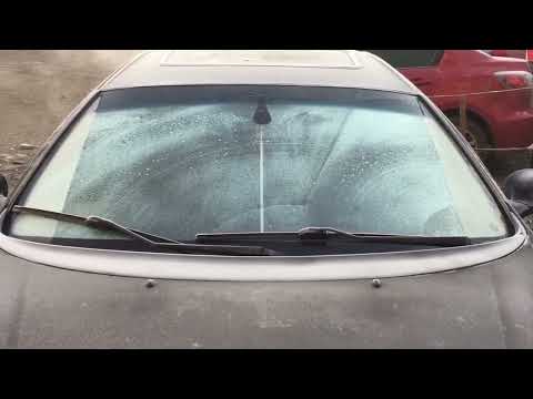

Заметил, у меня тоже такое есть. Чтобы отогреть стекло приходилось выкручивать крутилку на максимум и нажимать DEFROST. Сейчас же стало неактуально… включаю обогрев заднего и лобового, а климат на AUTO, и куда он там при этом дует, мне уже не важно. Как салон более-менее прогреется, нажимаю FLOOR (AUTO при этом отключается само), и дальше уже ничего не трогаю. Обогрев стекол и зеркал выключается сам, минут эдак через 15, по моему. Режим PANEL или другие я вообще никогда не нажимаю, в режиме AUTO летом, в жару, климат сам включает PANEL, а в остальное время я езжу только на FLOOR.
Значит логика такая, а я уже собрался климат менять, думал, глюк. Нити все работают? Не выгорают? Этой зимой обогрев лобового стекла как нельзя кстати, постоянно ледяные дожди((
Некоторые нити выгорели, причем в первый же месяц (у завода тогда было нестабильное качество соединения нитей обогрева с шиной)… далее несколько лет все стабильно… я даже видео снял, как оно работает, там видна полосочка, что не сразу оттаивает… Та что по центру — это так и задумано — двухконтурная система.
