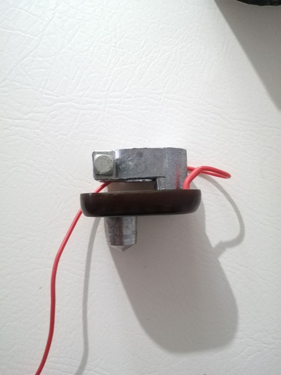

Всех приветствую👋 Сегодня расскажу о полезном дейвайсе для авто "Стоп разряд" , что толкнуло меня на приобретение данного устройства это забытая женой не выключенная магнитола, да и плюс ко всему зимой это авто больше стоит а аккум новый и заряжать его часто не охота. Приобрёл данный девайс на озоне.
Опишу его своими словами. По сути это умный массовик, отключает массу при заданном напряжении а если дёрнуть за ручку двери или пнуть по колесу то масса включается автоматически.

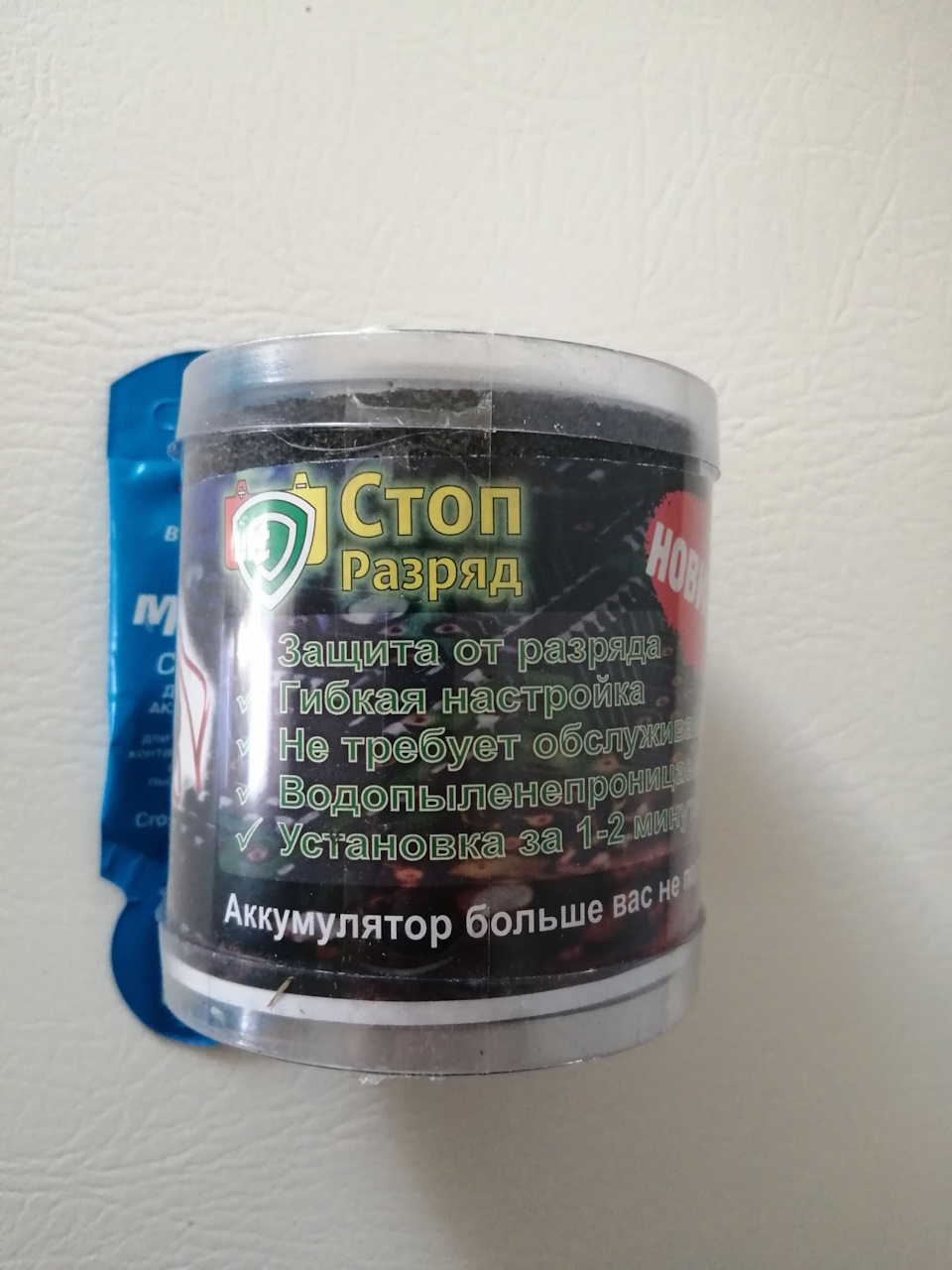

Поставляется "Стоп разряд" в пластиковой коробочке, в комплекте смазка для клемм акума и подробная инструкция.
Рассмотрим всё по ближе ⤵️

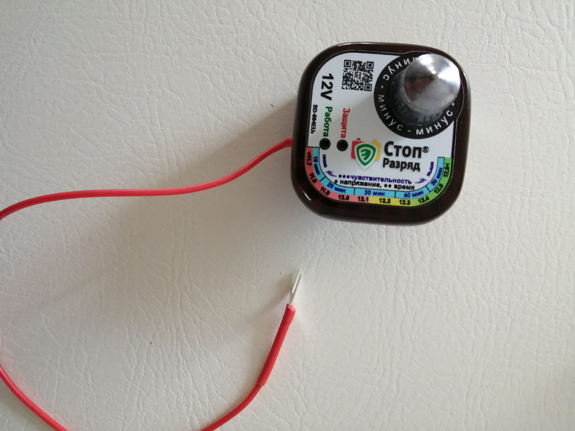

ОПИСАНИЕ УСТРОЙСТВА
СтопРазряд предназначен для защиты автомобильного аккумулятора (далее АКБ) от глубокого и/или частичного разряда, посредством отключения минусовой клеммы АКБ от бортовой сети автомобиля, в ситуациях, когда разряд может привести к невозможности запуска двигателя. Уникальной особенностью СтопРазряда является наличие собственного датчика вибраций, который позволяет, с одной стороны, настраивать устройство без нарушения герметичности корпуса, а, с другой, управлять его состоянием (отключать защиту и восстанавливать питание) без непосредственного доступа к его корпусу (что очень удобно, т.к. АКБ обычно находится под капотом).
СтопРазряд можно настроить в широком диапазоне напряжений, задержек срабатывания и чувствительности датчика вибраций.
Срабатывание защиты аккумулятора происходит при одновременном соблюдении трех условий:

Основными элементами устройства СтопРазряд являются: твердотельное реле, микропроцессор, датчик вибраций и движения, датчик тока и напряжения, световая индикаций работы, и вспомогательные электронные элементы "обвязки" всех основных компонентов.
Особым преимуществом СтопРазряда является полное отсутствие подвижных контактов, все компоненты устройства электронные. Все элементы, включая световую индикацию, буквально залиты отвердевшим полупрозрачными композитным материалом, который, с одной стороны, запечатывает все элементы не только от доступа воды и пыли, но даже и от воздуха. А с другой стороны, отпадает необходимость в отдельном корпусе. Поэтому СтопРазряд не подлежит ремонту т.к. его невозможно разобрать. Каждое устройство проходит многократные проверки качества и предпродажные испытания и поэтому имеет пожизненную гарантию от производителя даже без предъявления чека или упаковки.

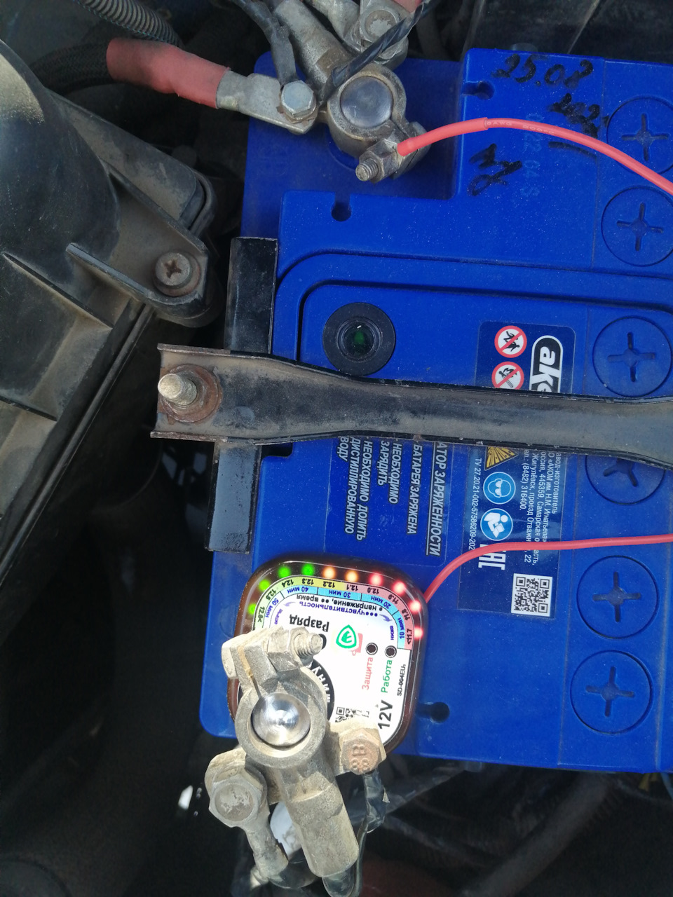

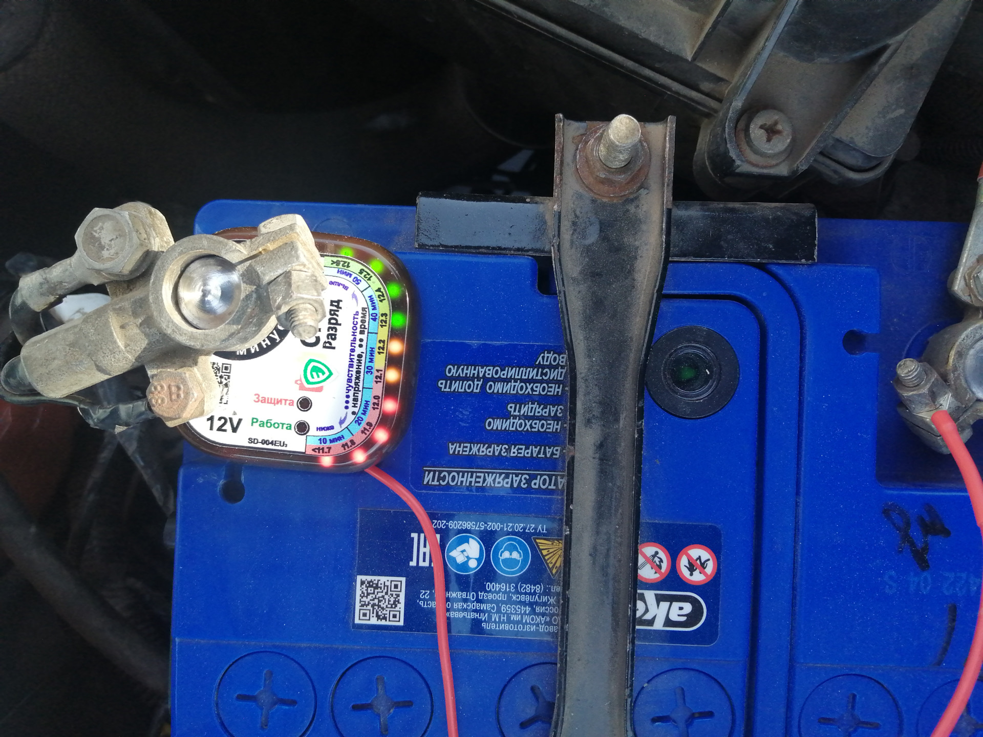

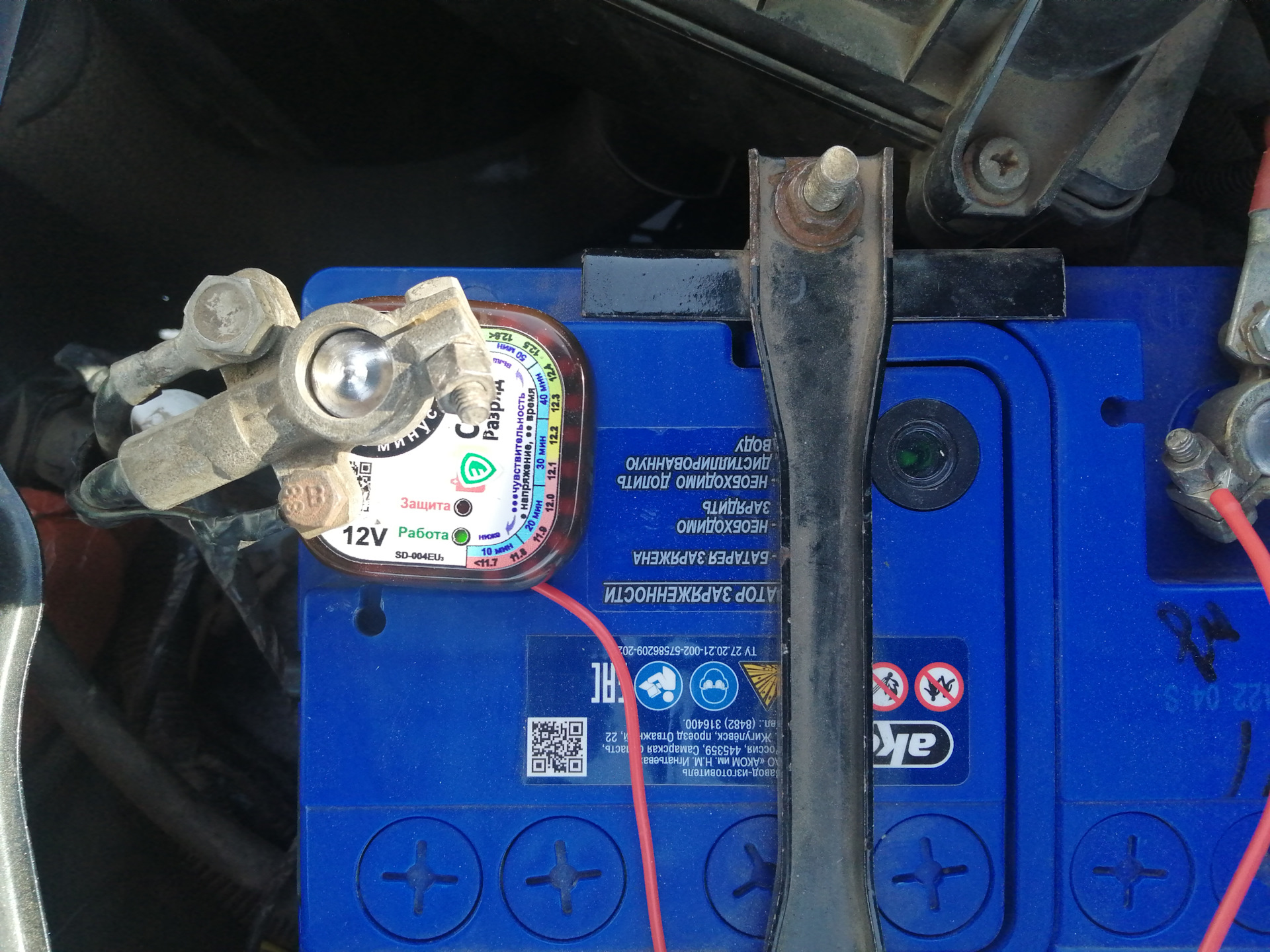

Установка простая, снимаем минусовую клемму с акб, устанавливаем устройство, затем красный провод подключаем к плюсовой клемме и устройство переходит в режим тестирования, загараются все диоды
НАСТРОЙКА
Сразу после подключения питания засветятся и погаснут все светодиоды. Далее, снизу вверх, по одному, начнут зажигаться периферические светодиоды. После этого СтопРазряд перейдет в режим настройки уставок. Замигает единственный светодиод, указывающий текущую уставку по напряжению срабатывания защиты (начальная заводская уставка 12,3В).
Постукивая по корпусу устройства можно установить новый уровень напряжения срабатывания в диапазоне от 11.7В до 12,6В с шагом 0,1В.
Добившись мигания светодиода на нужном вам уровне напряжения, прекратите постукивание на 2-3 секунды.
Следующим этапом настройки будет выбор времени срабатывания защиты, при этом устройство начнет мигать уже парами светодиодов начиная с минимальной заводской уставки в 10 минут. По стукивая по корпусу можно выбрать уставку в диапазоне от 10 до 50 минут.
Добившись мигания светодиодов на нужной вам задержке срабатывания, прекратите постукивание на 2-3 секунды.
Последним этапом настройки является установка чувствительности сенсора вибраций. От самого чувствительного (сверху) до самого грубого (снизу) при этом устройство начнет мигать отрезками по три светодиода. Постукивая по устройству добившись мигания светодиодов на нужном вам уровне чувствительности, прекратите постукивание на 2-3 секунды. Прибор запомнит последнее установленного значение времени и перейдет в основной режим работы.
3.4. Сброс уставок. Если требуется сбросить и переустановить сохраненные уставки времени, напряжения или чувствительности срабатывания, отключите устройство от плюсовой клеммы на 2-3 секунды и повторите действия по настройке повторно.
ВАЖНО !
Защитные функции устройства могут быть приостановлены включением штатной аварийной сигнализации автомобиля. Устройство СтопРазряд автоматически определяет работу аварийной сигнализации и не отключает аккумулятор при любом уровне разряда.
Оставляя свой автомобиль в неположенном или слабоосвещенном месте по причине аварии, неисправности и т.п., помимо габаритных огней, обязательно включайте аварийную сигнализацию. Если вы оставите включенными только габаритные огни или фары, устройство отключит бортовую сеть для защиты аккумулятора и ваш автомобиль может стать причиной других аварий.
Сразу после установки устройства, включите аварийную сигнализацию своего автомобиля и убедитесь, что красный светодиод "Защита" начнет мигать примерно через 10-20 секунд, сигнализируя о том, что защита от разряда отключена. Если светодиод "Защита" не начнет мигать, значит эксплуатация устройства СтопРазряд на Вашем автомобиле небезопасна.
Приобретением доволен, простая установка, лёгкая настройка и акум под защитой!

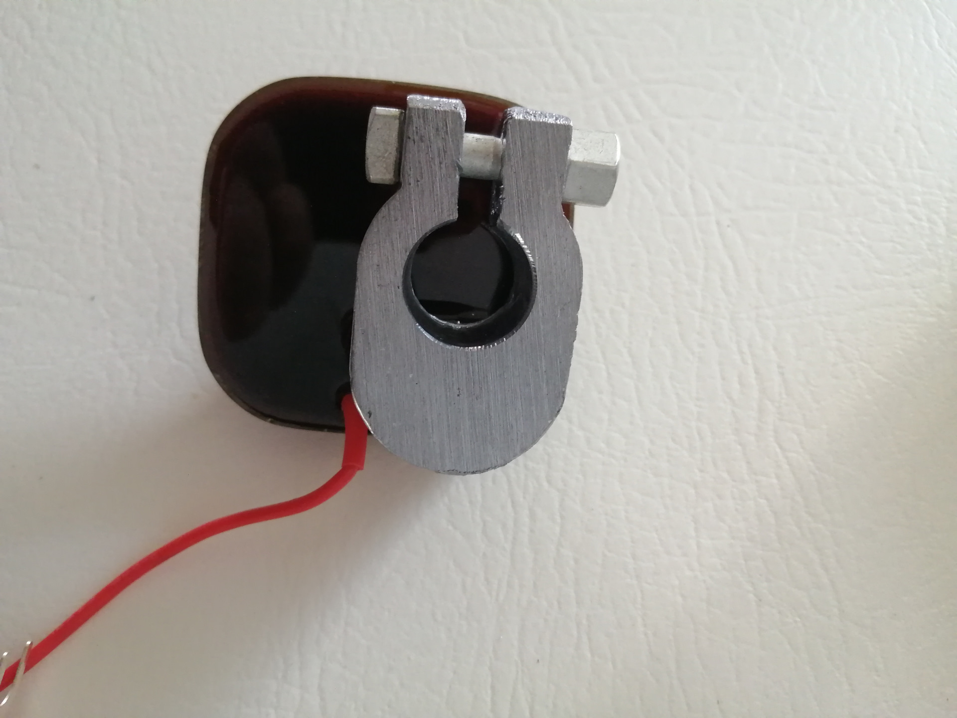

Год стоит уже . Нормальная штука .
www.drive2.ru/l/593785208340228823/

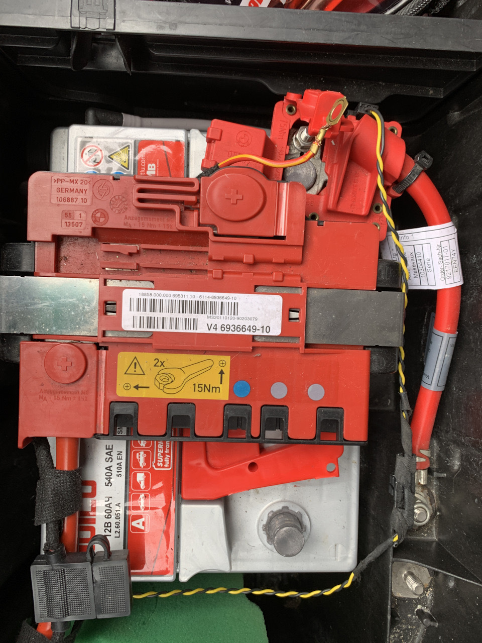

Но мне чую такаяприблуда ни только не нужна, ее даже надеть не смогу, там пиропатрон стоит на плюсовой клеме, при аварии — отстреливает)
И кстати, чтобы я не оставил включенным, машина при засыпании все обрубает, так что врядли можно засадить акб умышленно😀

ну теперь смотри, стартер теперь тоже подключается через это, а для стартера чтобы он нормально работал придумали втягивающее реле с большими медными пятаками которые подгорают, и тоже самое будет происходить в этой игрушке, просто не понятно сколько она протянет за такие деньги.
Посмотрим сколько протянет, думаю если дают бессрочную гарантию то долго протянет

Нынче технологии шагнули далеко и достаточно поставить хороший igbt транзистор с допустимыми токами до килоампера что вероятно и сделали авторы. А втягивающее в стартере коммутирует узел с огромной индуктивностью, а данный девайс не подключает и отключает стартер а просто пропускает ток. Так что в принципе идея имеет место быть к тому же продается уже лет 6 точно. Интереснее бы было посмотреть сколько она потребляет в режиме без блокировки. Ибо сама может неслабо высасывать. А идея неплоха. Это забыв выключить фары она спустя сколько то минут отрубит акб. Неплохо. Я бы жене такое поставил
на ЗР потестили и вроде как намеряли такое:
"Замеры электрических параметров показали, что приборчик потребляет небольшой ток: 3 мА при включенной массе и 1,5 мА при отключенной."

Там твердотельное реле. Оно вечное можно сказать. Да и на эту игрушку пожизненая гарантия
В общем смысл есть, правильно понимаю? Как написал автор выше, отличная идея поставить такую штуку жене)))
Да смысл есть. Если конечно авто не напичкан электроникой.

на какой ток расчина эта вещь, это же простое реле с датчиком.
Внутри я не знаю что стоит реле или нет, он не разборный, а описание есть что там внутри
