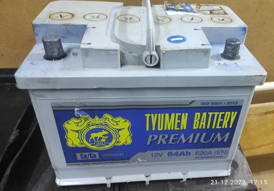

Собственно Тюмень Премиум перестала держать напряжение в морозы, поэтому ей стала необходима замена (хотя летом и до -10…-15 работала нормально) Но в -30 запускала на грани, напряжение 12.2v после стоянки ночью, при включении зажигания 11.8v.Лишь благодаря тому что в КПП и ДВС синтетика удавалось запускаться на грани провала :&)
Несмотря на то что в Тюмень Премиум минимум два раза в год проверялся уровень и плотность электролита, и производилась стационарная зарядка теплого АКБ.

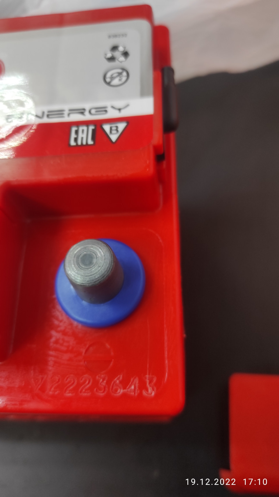

Заказал 11 декабря в оранжевом интернет магазине Си…нк АКБ TOPLA Energy (Красный) 60Ач и с пусковым током 600А за 4850р (акция)
Приехал АКБ 19 декабря.
К моему изумлению — был внутри весь в каплях, подумал может конденсат от морозов.
Оплатил, забрал, поехал в гараж и при вскрытии заводского целофана обнаружил что капли внутри это электролит, взвесил его 14кг (в тестах 14.4 вес).
Попробовал слегка повернуть его на бок, из трубки вентиляции газов побежал электролит.Не знаю брак ли это, но даже на Тюмени не бежит ничего.Подумал, что внутри может запросто не быть уровня электролита нужного (вес на 400гр меньше).Рисковать ставить не стал, поехал сдал обратно в магазин.Вернул деньги.
АКБ нужен был, но ждать Топлу 8-10 дней уже не было времени.

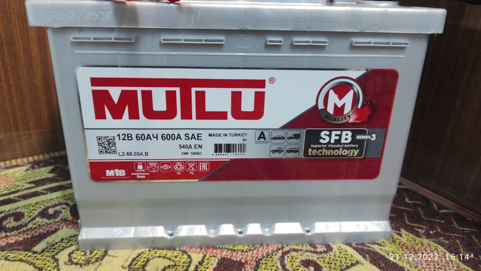

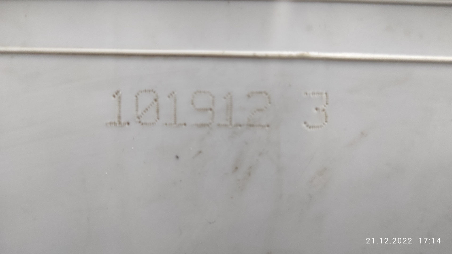

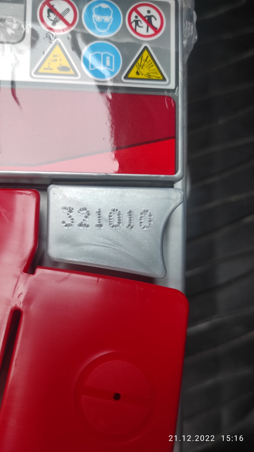

Поэтому сегодня поехал и купил в том же оранжевом магазине MUTLU SFB Series 3 60Ач 540А пусковой ток
АКБ был выпущен 10 октября 2022г

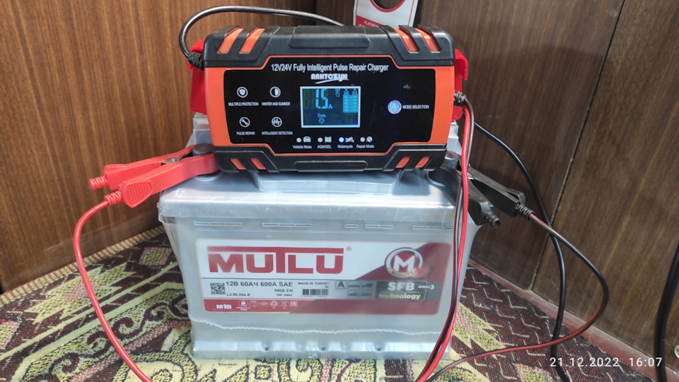

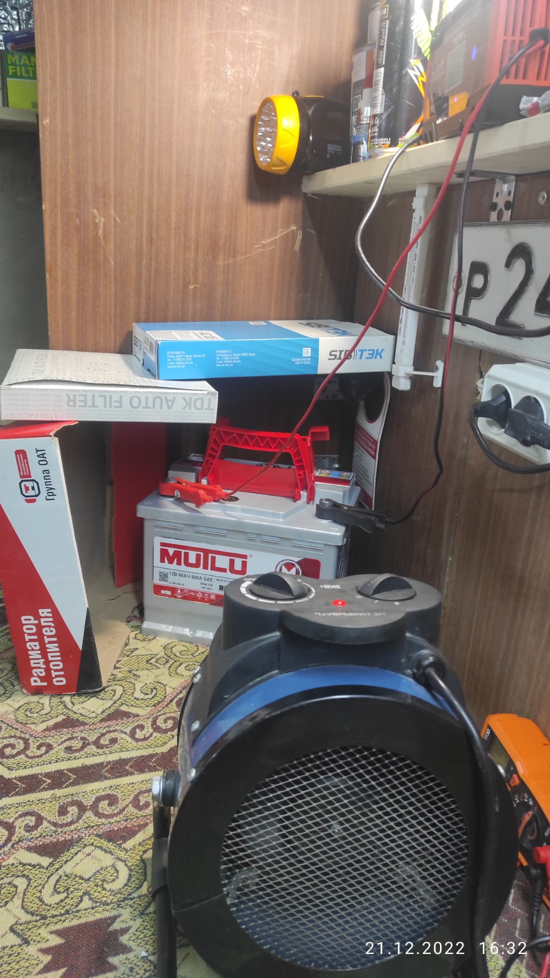

После приехал в гараж снял Тюмень
И поставил на зарядку новый АКБ
А чтобы ему не было холодно соорудил ему мини домик и направил на него тепловую пушку поставив подальше :-)
Вот пока заряжаю решил написать о обновке Калины :-)

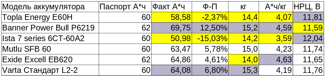

Ну и конечно видео про выбор АКБ от хорошего человека
И вот еще

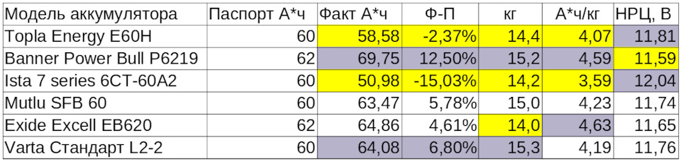

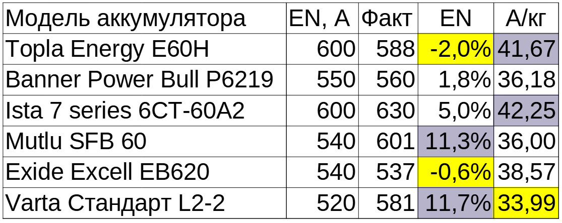

Собственно данные тестов
И статья кому день смотреть видео

Интересное видео) вот теперь буду выбирать из 3х штук какой взять😁
Какой по цене выгоднее тот и бери
Exide я бы не рассматривал, они в основном из старых запасов последнее время идут, то есть АКБ будет в лучшем случае пару лет если не больше.
Topla и Mutlu тут уж сам решай)
Мне привезли Мутлу, он бежал из отверстия вентиляции электролитом, 100% брак, сдал обратно сразу же, вернул деньги.
Varta у нас стоила космос даже обычная стандартная.
Поэтому нагуглил по акции что дешевле было в оранжевом магазине на букву С и там заказал.
Но сейчас может выгоднее в другом месте брать, везде по разному)

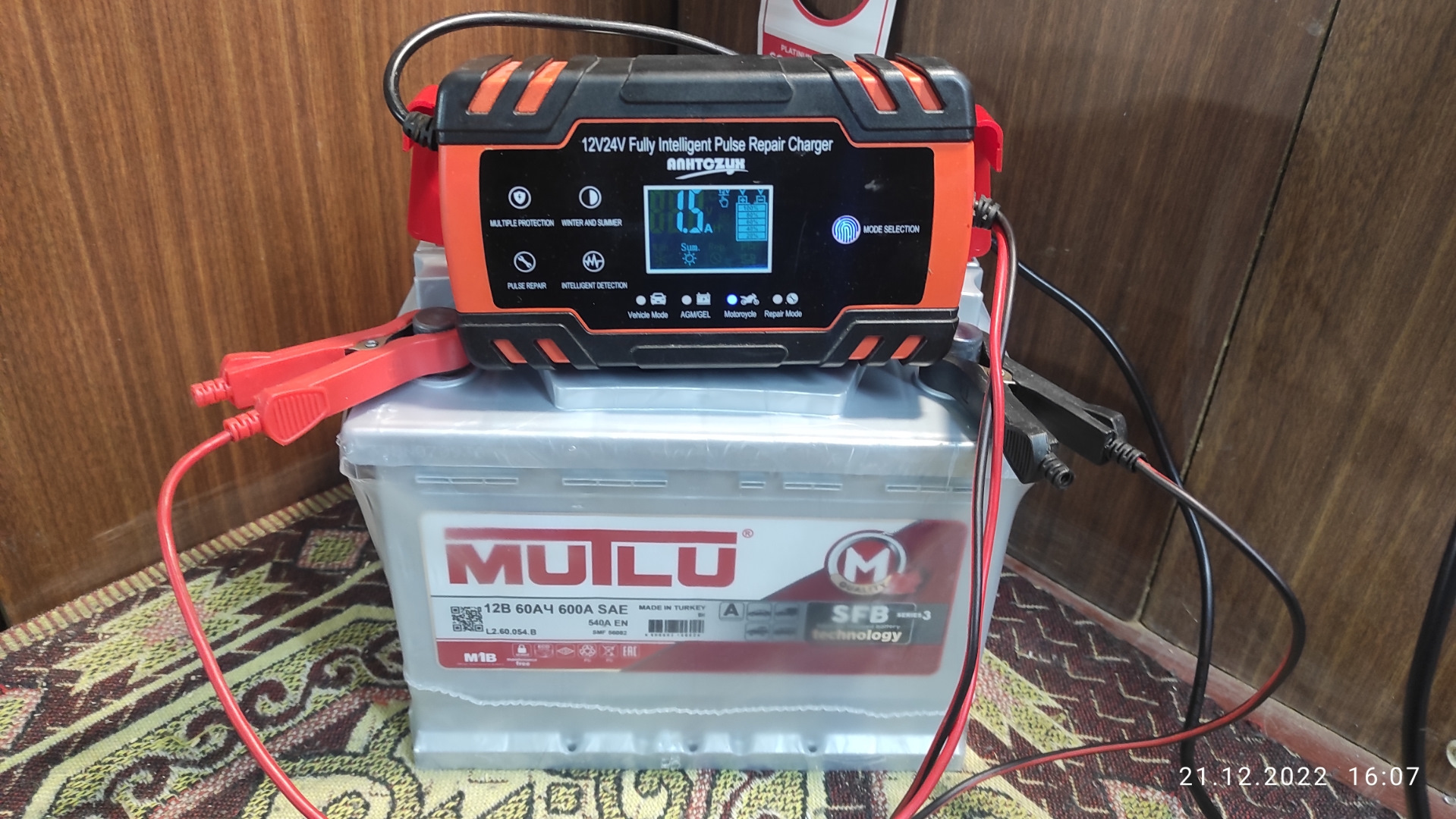

Извините конечно, скажу не по теме, зарядник конечно игрушка, без обид) сам остановился на зарядке вымпел 55)) у самого мутлу на данный момент, тот же Тюмень сдох быстро.
Я нормально ко всему отношусь.Ваше право выложить свое мнение, мое право написать своё.
По поводу игрушек
Изучал я Вымпелы эти все 37/47/55/57 и прочие "изделия" и хотел даже купить, но на профильных форумах уж очень много негатива по ним было.
Провода так себе
Крокодилы очень сильно так себе
Вентиляторы так себе (40мм были и то не везде, с недавних пор 60мм)
Радиаторов не было, потом пошли небольшие, был перегрев, потом с недавних пор более менее)
Схемотехника не продумана в плане защит и правил подключения
Единственные самые главные плюсы 55ки — программируемая составляющая по зарядке, и то что можно заряжать напряжением до 20V
Больше плюсов нет как мне кажется
Бережок V1 по моему мнению ТОП но цена 6900р не радует (я в курсе что сделан на базе Вымпел)
Поэтому тут большой вопрос кто ещё игрушка в плане допиливания до ума.
Тут купил за 1200р и используешь без проблем, а старые Вымпелы купи и допили сам.

Я не спорю с вами, возможно когда нибудь взял бы и нашу, например 920 или 820 кулон или Бережок V1.Но вымпел только 55 и то там сейчас цена конь, и допиливать его за свои бабки нет никакого желания) Без обид.
У меня вымпел последний версии выпуска декабрь этого года допилен полностью прошивка 2.30 свежак, да согласен первые были с косяками я юзаю вымпел 55 дома и 57 в гараже очень устраивает, хотел кулон 912 но очень дорого выходит, но тем не менее они отлично работают.
Выше ошибся, да Кулон 912 был топ реально)
Свежие Вымпелы уже можно брать получается?
Я так понял версию прошивки можно узнать при покупке нехитрыми манипуляциями.
Тогда да, другое дело, крокодилы и провода поменять и можно жить)
Я очень долго и подробно изучал их продукцию, но потом перегорело, и взял эту зарядку.
Вообще мечта конечно Бережок V1 поставил и забыл про зарядку, но цена 6900р + доставка это дороговато)
Я понимаю что EFB АКБ чем по сути MUTLU и является со своим SFB в случае глубокого разряда я этой своей зарядкой не смогу нормально реанимировать, потому что выше 15.5V она не в состоянии дать напряжение.Поэтому буду думать о чем то другом за вменяемые деньги)
У меня старая версия зарядки, работает уже около 3 лет, если не больше.Сегодня кстати MUTLU заряжался ей 4.5 часа в гараже до полного заряда, хотя казалось бы 12.77v ставь и езди)))
Да у меня паспорте дата выпуска начала декабря этого года брал на wb в районе 3400 версию прошивки в меню смотреть можно, допилен он нормально, а так да крокодилы и провода хорошие бы. На данный момент мне кажется в эту цену это топ.
Слушай ну за 3400р это реально топ )
Вменяемые деньги, поздравляю с покупкой!
Алгоритмы и программы там реально рулят, настроил, ушел и забыл.
P.S: Цена конь) Пошел на WB гляну — 3968р, уже лучше)))
Почти 4000 сейчас, цена прыгает постоянно у них почему то, каждый раз меняется, но зато выпуск производства свежее. Ну один х если попадётся кулон 912 по норм цене я хлопну его все равно

Премиум 64 примерно полтора года замкнула банка одна напряжение упало в минус банку.
У меня так же было, но спустя 3 года, КЗ в одной из банок (2я по счету от +) и очень быстрый саморазряд!Качество упало у Тюмень однозначно)
Вот и мне в магазе говорят тюмень г… стал(

Ещё и ТТХ занизили кстати
60Ач 540 пусковой
По факту 63.5 и 601А

Вообще мне Тюмень нравилась, но ресурс у последних двух Премиумов в 3 года при должном обслуживании убили моё желание брать Тюмень в 4ый раз.Поэтому MUTLU взял, читал что ещё при СССР эти АКБ ввозились в нашу страну)
LuckyCheater
у меня тюменские по 6-7 лет выхаживают без проблем.
отслеживаю сразу три авто, с разным "стилем жизни".
11.8V — это фигня, дохлый — это когда утром его только на открытие сигналки хватает, и под стартером проваливается ниже 9V
Ну вот поэтому я его оставил как запасной
В плане например надо зарядить MUTLU, снял его домой.Взял поставил Тюмень на машину, MUTLU дома отогрел — зарядил нормально.Поменял их)
Но я так скажу, на Калине этой с 2013г, только один раз машина не запустилась :-) (причина была в новых свечах BOSCH Platinum)
В прошлом году умер тюменский премиу, тоже 3 года прослужил. Взамен взял Tenax. Самый простой, без всяких технологий.
Я искал такой, в Омске не нашел вообще их в продаже)
Да я не могу рекомендовать его, сам тестирую. Кстати он необслуживаемый, единственная рекомендация производителя это заряжать его 2 раза в год.
Мутлу тоже необслуживаемый :-)
Но при желании становится обслуживаемым)))
bizk
У меня такой же стоит. В конце февраля будет 4 года ему. Когда в магазине брал замер показал 620А. Продаван советовал именно его и дал гарантию 3 года. Той зимой на автозапуске в -25 с первого раза запускал, первые 2 зимы вообще не заряжал, потом после второй стал заряжать в апреле и в конце ноября
В 2016 году в декабре покупал Тюмень стандарт 62а/ч на 2107, в 2019 году поставил его на Гранту (на Грантовском Аккоме закоротило одну банку). В октябре этого года поменял его на Тюмень Премиум 64 а/ч по причине почти полной потери ёмкости. Старую батарею обслуживал не реже 2-х раз в год (проверка плотности, добавление дистиллированной воды и зарядка на стационаре). Машина используется практически ежедневно, и я считаю, что срок эксплуатации в 6 лет — это отлично. На новый АКБ будем поглядеть :)
Слушай, ну 6 лет это реально отличный показатель!
Согласен. Мне вообще больше по нраву малосурьмянистые АКБ, но сейчас найти их в продаже практически нереально
У меня на Калине Кросс 3-и года отработал 6СТ-55 510A FB в красном корпусе.Сейчас стал капризничать уже при -22 гр.Сейчас прикупил такой же, но уже 6СТ-60 600А.Зарядил его, плотность в банках 1,28 одинаковая.Вот сын приедет-заменим.Ещё прикупил зимний термостат на 92 гр.LUZAR-тоже на зиму поставим.
У меня был FB красный когда то, чёт около 3 лет прослужил
Термостат Лузар зимний стоял, хватило на 2 зимы его (летом обычный ставил)
Если очень долго поискать где то были фото что там разбито место под тарелку клапана, видно что металл не очень по качеству.В общем разочарован этим термостатом.У меня был без резинового уплотнения на тарелке, говорят с резиновым уплотнением они нормально ходят.
Хороший акб. Говорят ходит минимум 7 лет.
Спасибо, я уже мало верю в качественные АКБ :-)
Плюс климат у нас довольно суровый (не Якутия конечно, но и не теплый как в центральной России)
А у Тюмени по факту качество упало, последние 3 АКБ были именно их фирмы, и всё обслуживались мной регулярно.
Первый Тюмень Сибирь 62Ач пусковой не помню около 540А 6+ лет прослужил
Второй Тюмень Премиум старого образца 64Ач 590А пусковой 3 с небольшим года и КЗ во 2ой банке (технология Pb/Ca)
Третий Тюмень Премиум нового образца технология Ca/Ca 64Ач 620А пусковой и 3 лет не прослужил, перестал держать напряжение в морозы сильные (покупал в январе 2019)
Ну сейчас все качество упало. Санкции война. А у нас ничего люди нормально делать не умеют. Одни торгаши и спекулянты
