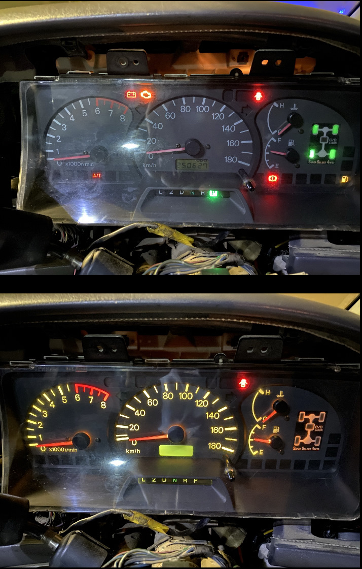

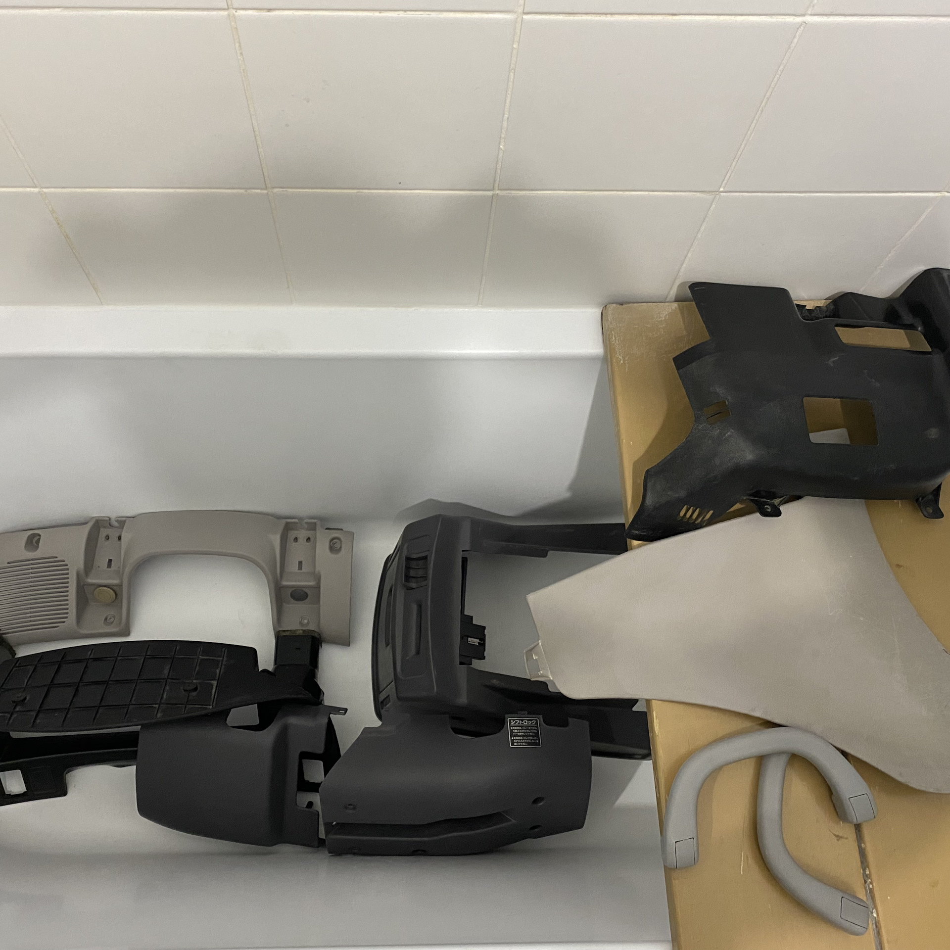

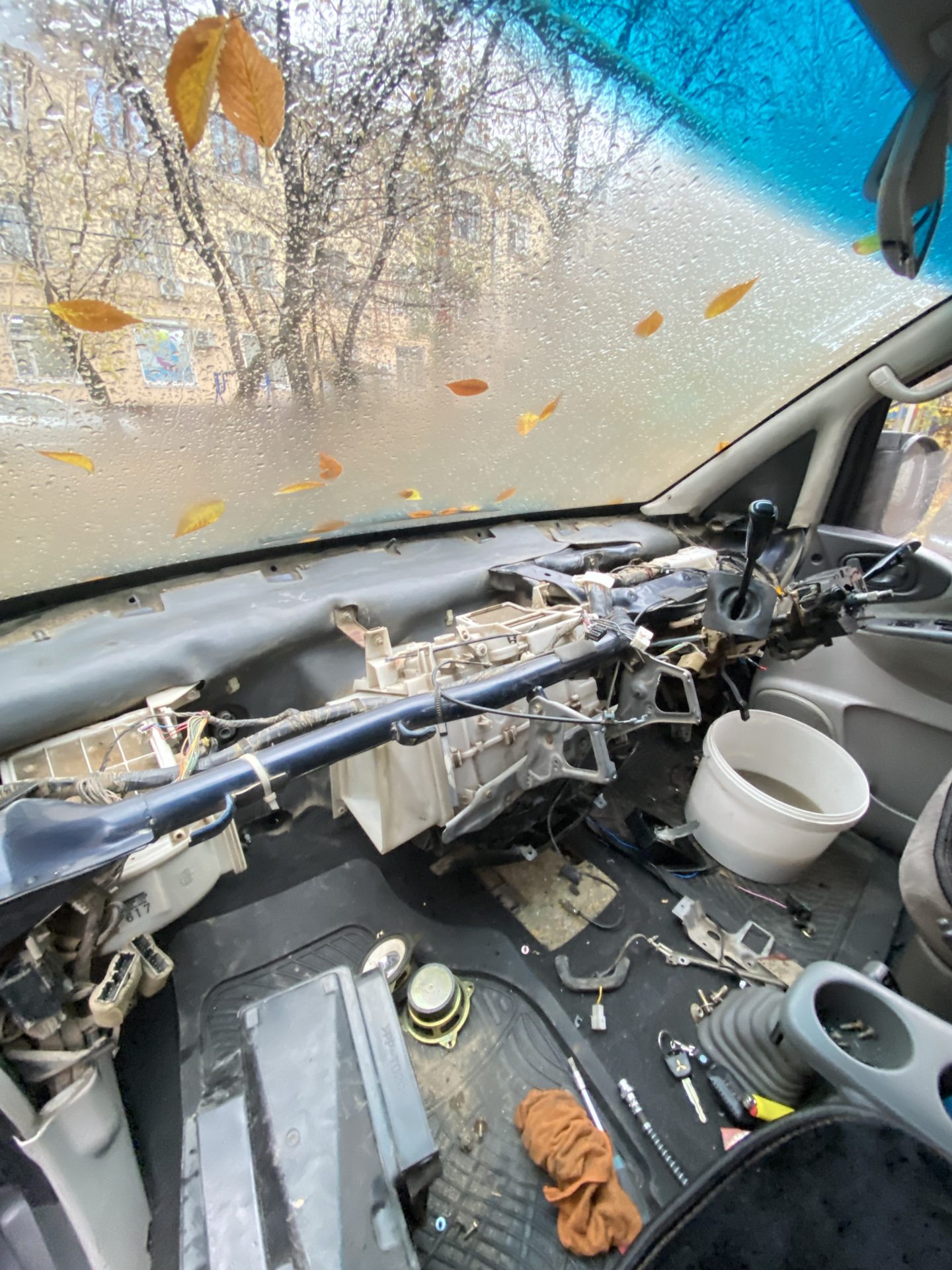

Первым делом решил сделать то, что могу сделать во дворе пока не так было холодно.
По плану было:
1 снять торпедо
2 заменить радиатор печки
3 помыть пластик печки и панели
4 собрать по местам всю проводку
5 заменить магнитолу
6 починить панель приборов
7 лампочки по всей панеле
8 заменить поломанные детали.
9 заменить селектор
К сожалению не делал много фото. В основном видосы. Ну и то не всё.
По итогу очень много косяков были исправлены.

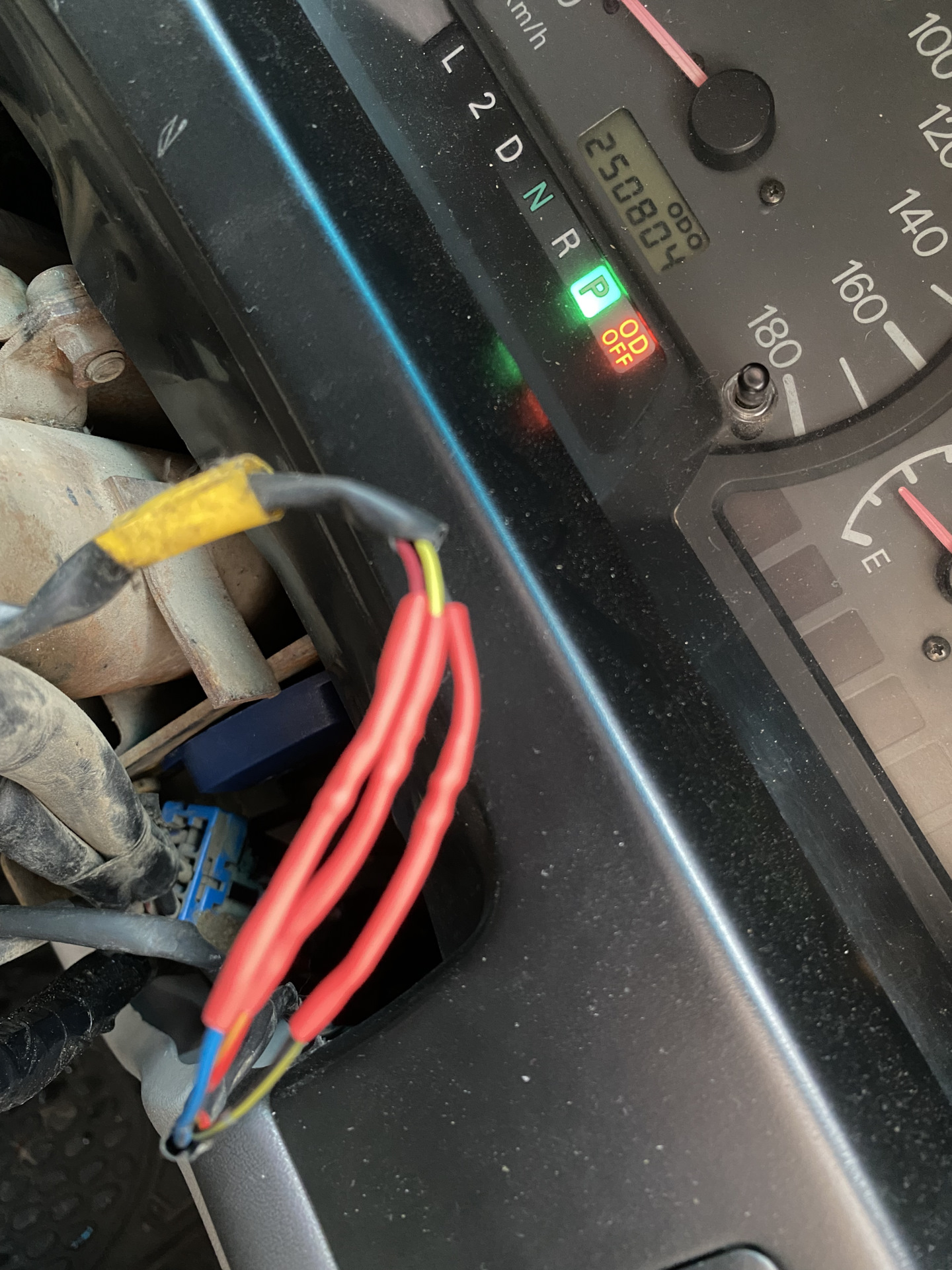

Тросики печки были восстановлены. Изначально не были подключены и были с заломами. Сигналка была поставлена криво и всё было смотано как попало. Была заменена на старлайн 91. Куча крепежа не было. Пришлось на разборке клянчить😂. Везде, где можно, был проклеен поролон в стыках.
Куча всего, сейчас и не вспомню😂
А ещё мучался и не мог найти фишку на od. Спасибо Илье blag28, подсказал.

Тарпеда по времени долго снимать одному? Нужно иметь спец ключи или отверткой можно обойтись?
У меня в булке по середине дует холодным воздухом всегда, так должно быть или поролон постарел на заслонках и не перекрывает канал?
Середина дует либо холодным, либо ставится на не горячий воздух. Эта тема есть и на паджериках. Видимо чтобы не задуреть от горячей печки.
Но если не переключается режим, то заслонки смотреть. Может слетела с места или сифонит.
А так: маленькая трещётка с головками на 8, 10, 12, плоская отвертка, крестовая отвертка и в путь.
Самое главное отсоединить фишки под торпедой от основной косы. Они с правой стороны большие, с левой большие и с водительской стороны по середине. Часть проводки останется в панели когда вы её снимите.
