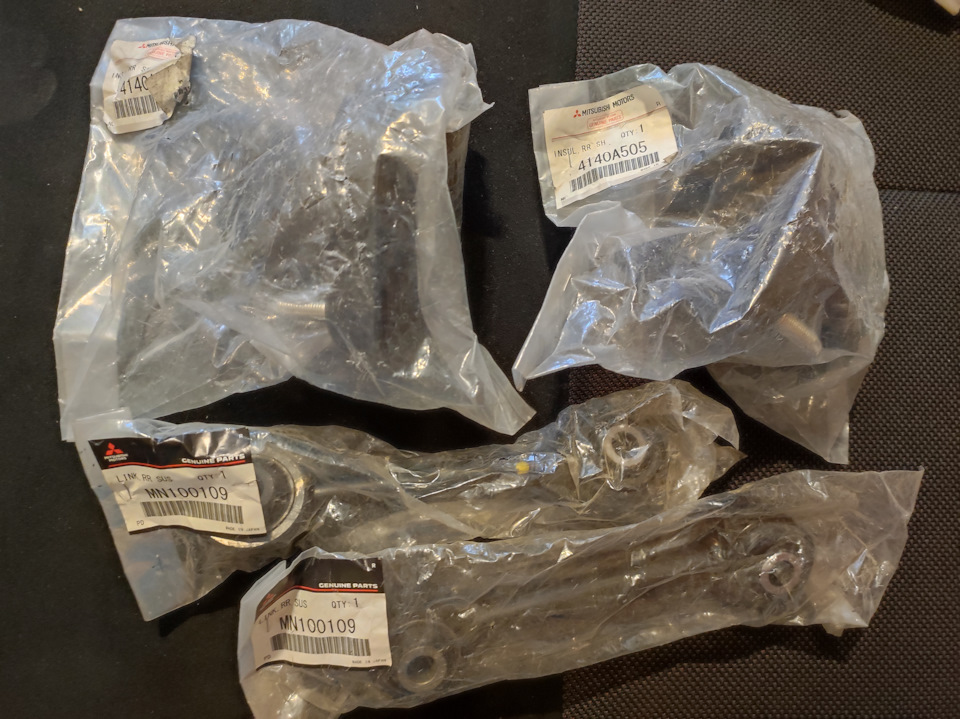

Всем привет!
Проблем подвеска не доставляла, но машина вела себя так, как будто это камри 40, а не лансер.
В ходе осмотра было обнаружено:
1) Спереди стоят самые обычные китайские амортизаторы Nipparts от 1.6, доставшиеся вместе с машиной от прошлого владельца — явно человек хотел комфорта)
2) Сзади прошлый владелец умело вкорячил проставки в 2 см… Тут без комментариев)
3) Передний подрамник начал проситься в мир иной.
С этим надо было что-то делать — поэтому заказал всё новое, включая рычаги и болты.
Подрамник раздобыл с распила в идеале.
Пружины выбирал долго:
— Технорессор (этот вариант сразу отмёл, так как это хлам по определению);
— Сток (не, не наш выбор — слишком банально);
— Пружины от широко известной в узких кругах конторы из СПб: они предложили сразу несколько вариантов по жесткости и занижению, стал рассматривать их предложение как основной вариант;
— H&R -35 — срок поставки вводил в ступор, ждать 3 месяца не хотелось…
После долгих переговоров с конторой из Питера и сношения моего мозга представителями оной, принял решение дать шанс Технорессору. Заказал на перед -50, на зад -35. SPOILER: НЕ БЕРИТЕ ЭТО ДЕРЬМО!
Теперь в подвеске старыми остались только задние продольные рычаги и задний подрамник — но это будет исправлено.
Отзыв по пружинам: абсолютно невменяемые пружины. С ними машина может быть и "вид имеет", но при очень активном вождении этот кусок Г проявляет себя в полной мере. Жесткость есть, рулежки нет.
В итоге заказал H&R, но об этом в следующий раз.

Хз, я когда старую подвеску всю выкинул. Поставил аморты Куб от 2.0 и технорессор -30, где раньше 30-40 в повороте было, сейчас 60. Результат все же есть в лучшую сторону
Аморты под занижение делать надо . Харки станд амортов для этого ланцера никогда не дадут ему рулиться тк все они в лучшем случае повторяют сток
С макферсоном спереди машины в принципе нормально рулиться не могут)
Смотря где😂. Желай аморьы жестче, особенно задние на отбой
-50 не для сток аммортов…
с таким же столкнулся на жопе -30, пружина не зажимается и болтается, жопа козлила… небольшая проставка от стоек таза, пружина зажата и жопа стала более адекватно себя вести…
