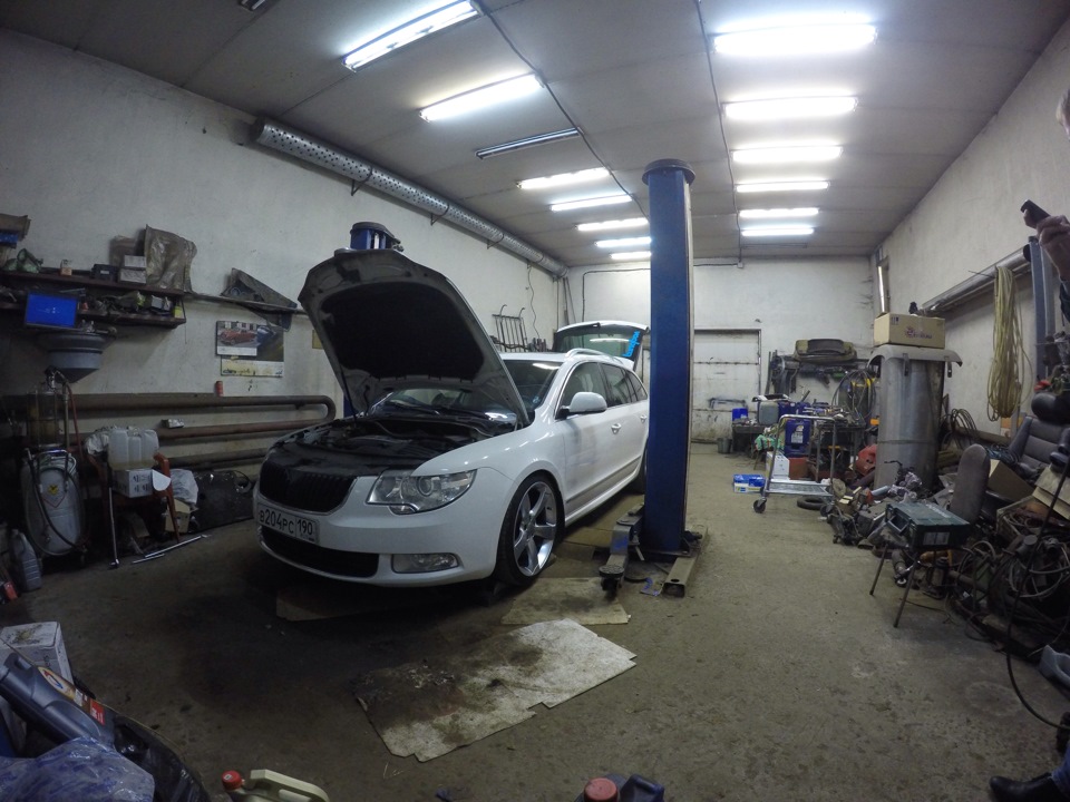

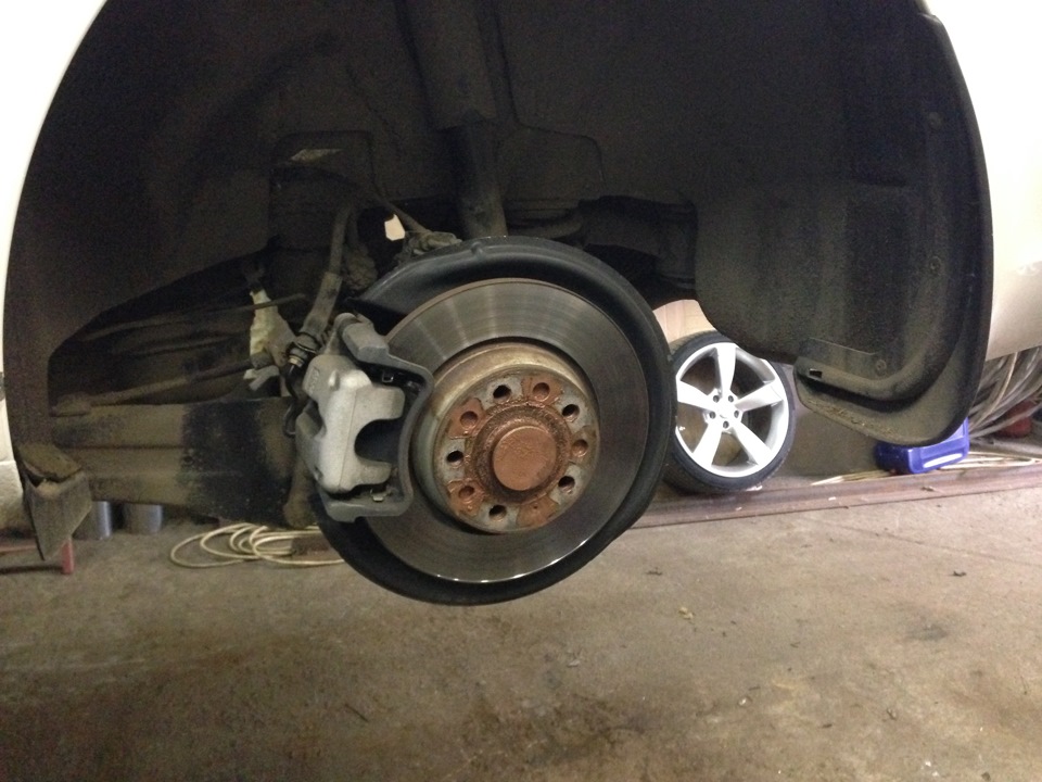

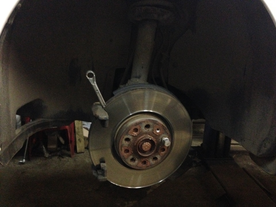

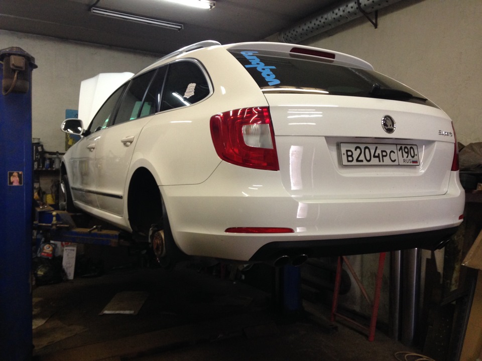

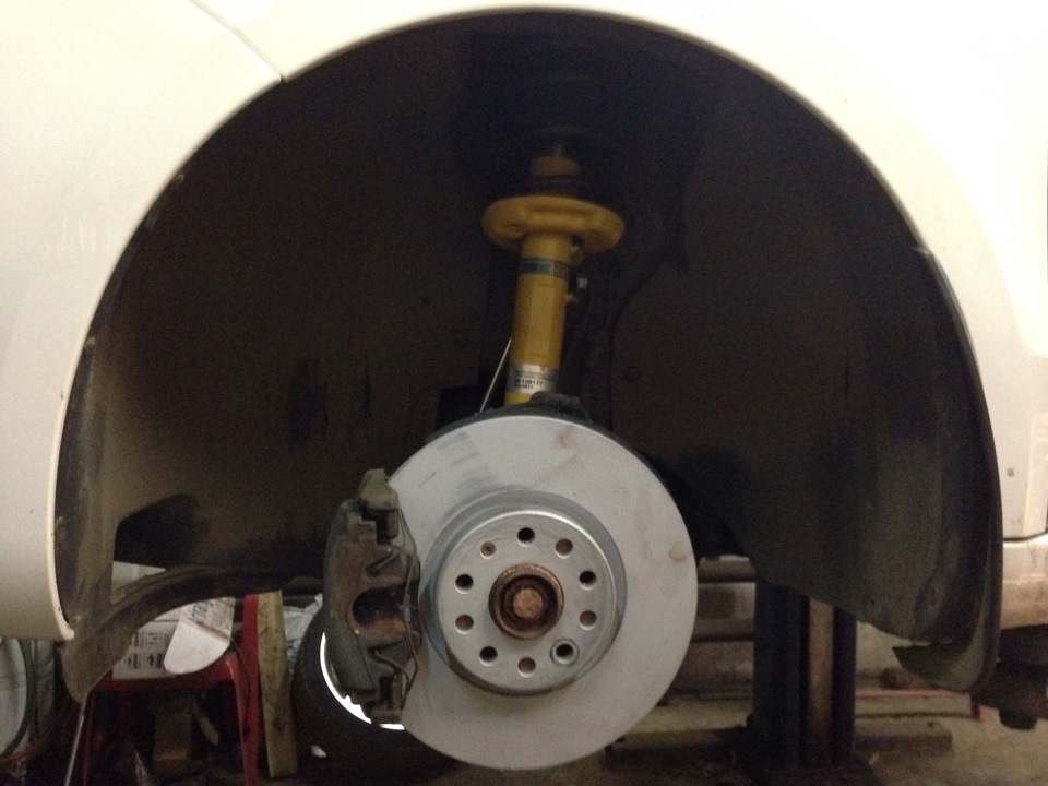

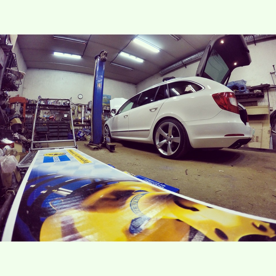

На днях мой знакомый VAG мастер, освободил для меня денек, для установки амортизаторов и тормозов.

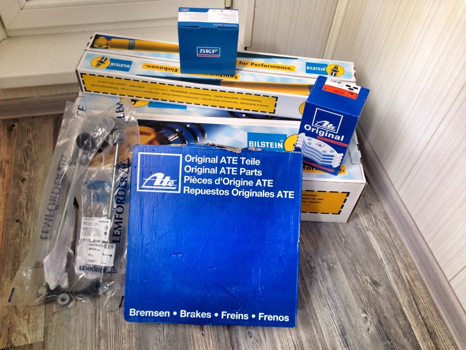

и так было установлено:
— амортизаторы Bilstein B6
— опорные подшипники SKF
— стойки стабилизатора LEMFÖRDER
— передние тормозные диски и колодки ATE Original
да и если кому надо, родные стойки в продаже, сенсей сказал что, они вообще очень бодрые еще.

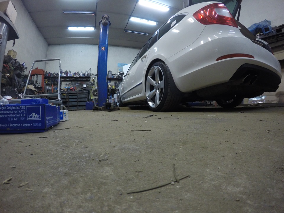

P.S. Сегодня уже второй день с новой подвеской и впечатления только самые позитивные)
единственное морда как была ниже попы так и осталась, хотя я надеялся что она чуть поднимется.
До скорых встреч …

Повыше стала чем на стоке?
Самый минимум! Внешне как будто нет, но большие лежаки на районе перестал цеплять!

Теперь машина жестче, и скорее всего начнет мешать мягкость передних сайлентов — будет немножко кивать на неровностях. Лечится цельнолитыми сайлентами в заднюю опору переднего рычага от ауди S3. У меня в записях где-то есть номера, если заинтересуешься.
всё хорошо только у супа стальной подрамник)) А у тебя видимо алюминевый
У меня собсно такой же суп, только хэтч. Рычаг передней подвески вот: www.agregatparts.ru/compo…id=23527&category_id=8322. Там виден алюминиевый блочок, который держит рычаг — сайлентблок в нем меняется на цельнолитой. Можно купить весь блочек, но дорого, а можно только сайленты и перепрессовать на сервисе.

Да, посмотрел, бывает несколько вариантов рычагов. Но пишут, что сайленты одни и те же. В любом случае как-то это наверняка решается. Я так же поставил авто на спортивные аммортизаторы и столкнулся с проблемой. Почитал, оказалось, не я один. Путь решения сайленты от S3 или от TT-RS — никаких других советов на форуме не видел.
не а сайленты задние не нашёл (( в аналогах полиуретановые передние есть… а задние увы(((. найдёшь отпишись плиз…или цельные так лучше наверно…
Не задние, а передние задние. На рычаге два сайлента — спереди и сзади — имел ввиду задние сайленты передних рычагов. Полиуретановые, как я слышал, заметно снижают ресурс подвески, не надо бросаться в крайности. Лучше, имхо, по проверенному пути, от спортивных ауди.

Слушай а амортизаторы Bilstein B6 это которые с укороченным штоком?
ага)
С укороченным же B8
Б6 же вроде тоже, нет?
Нет
немного короче Б6 см на 2 примерно

Поставь проставки на перед из полиуретана, я на белой так делал.
как вариант, но мне больше зад хочется опустить. так как спереди секасно колесо сидит))
Тогда либо пилить, либо резинки убирать :-D
в смысле, какие резинки убрать?
Из под пружин)
а как же без них?)))
Ну вот как то народ ездит, гремит видимо)))
