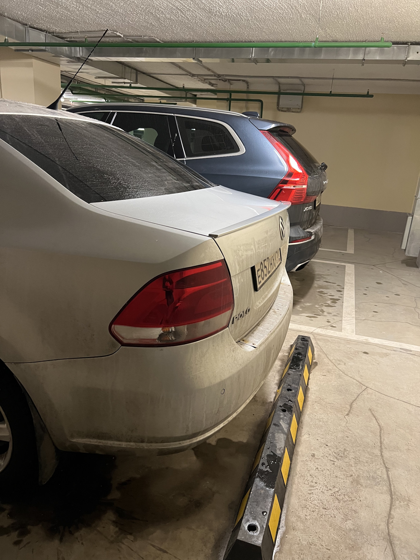

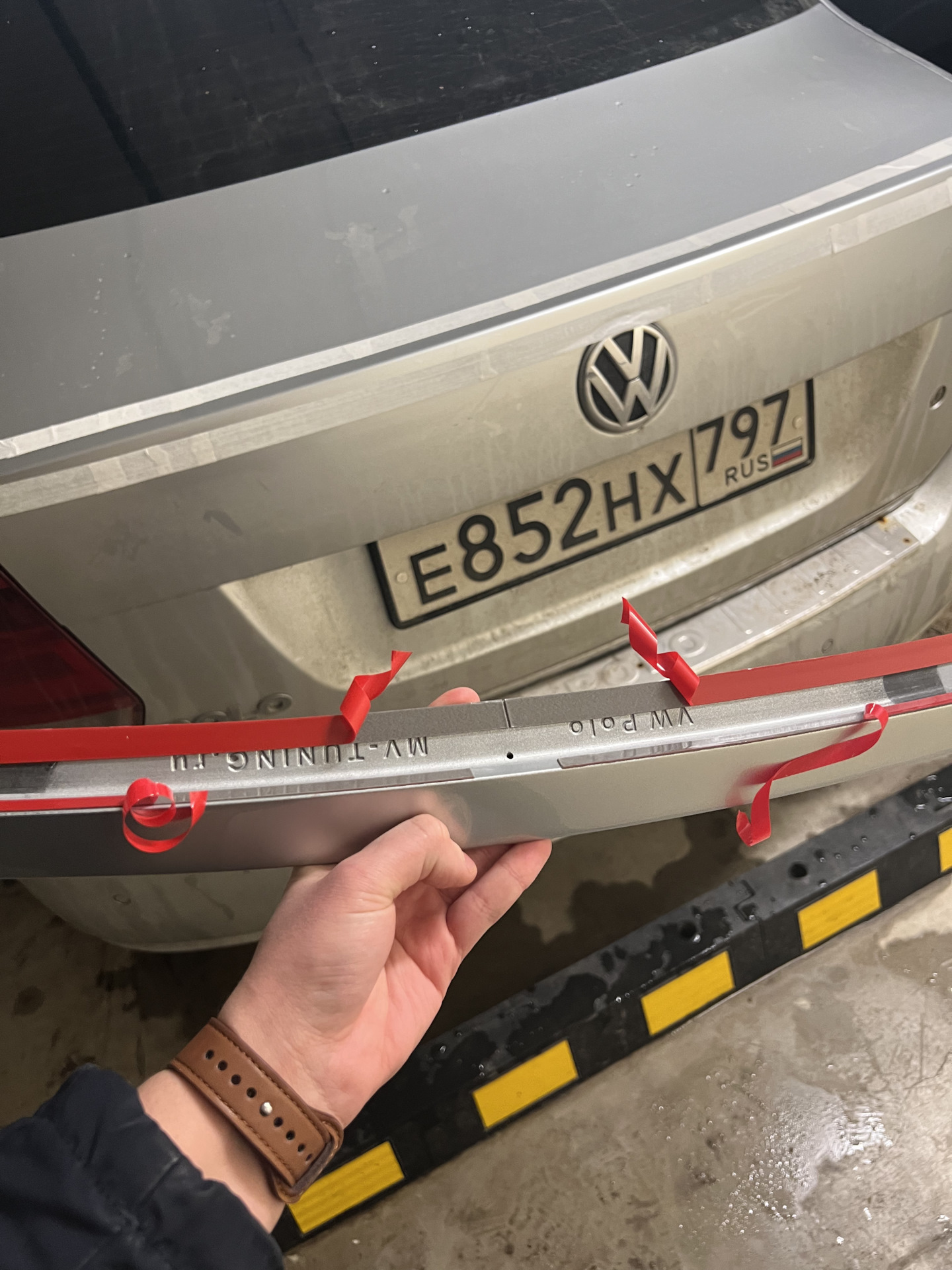

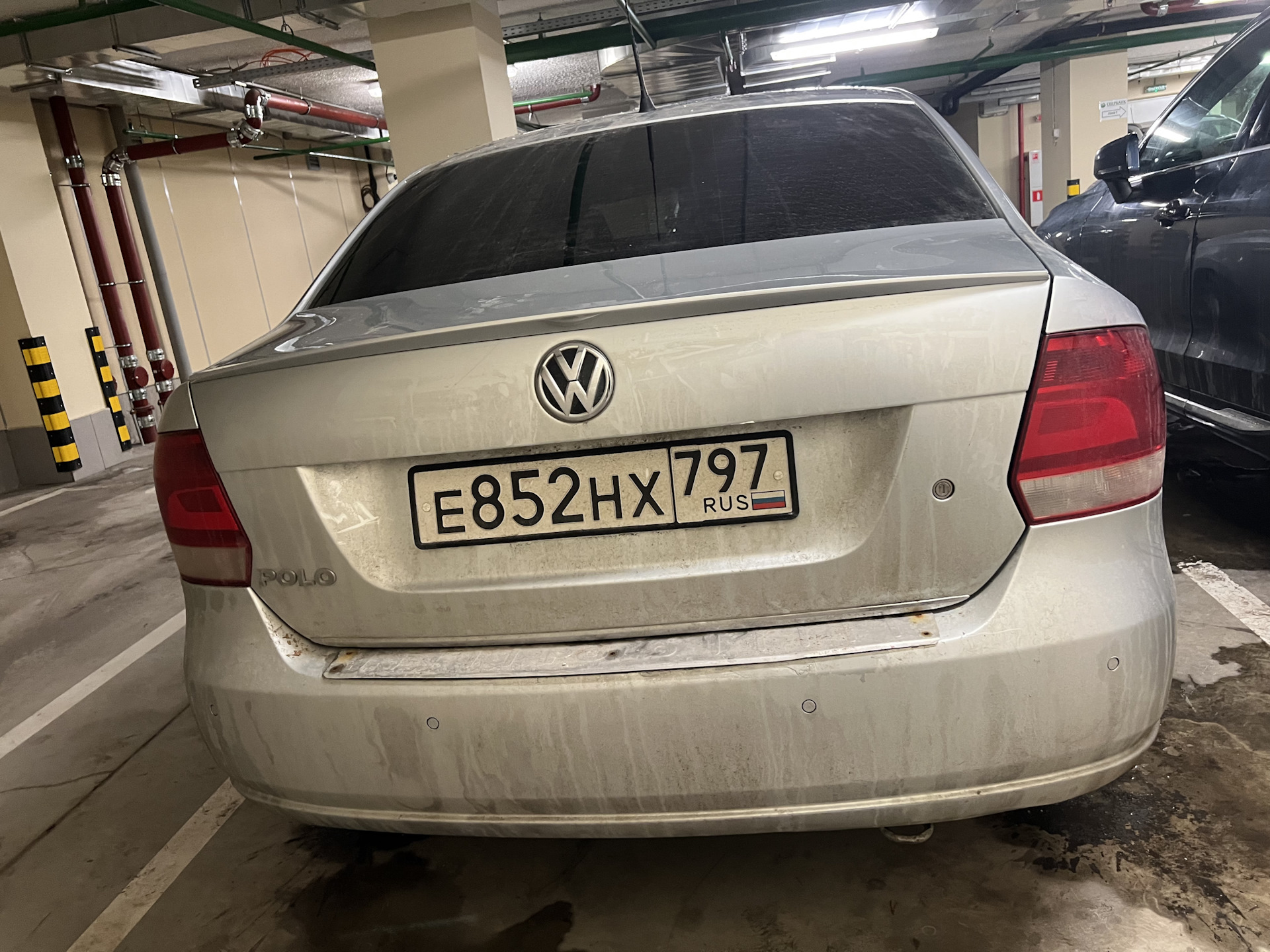

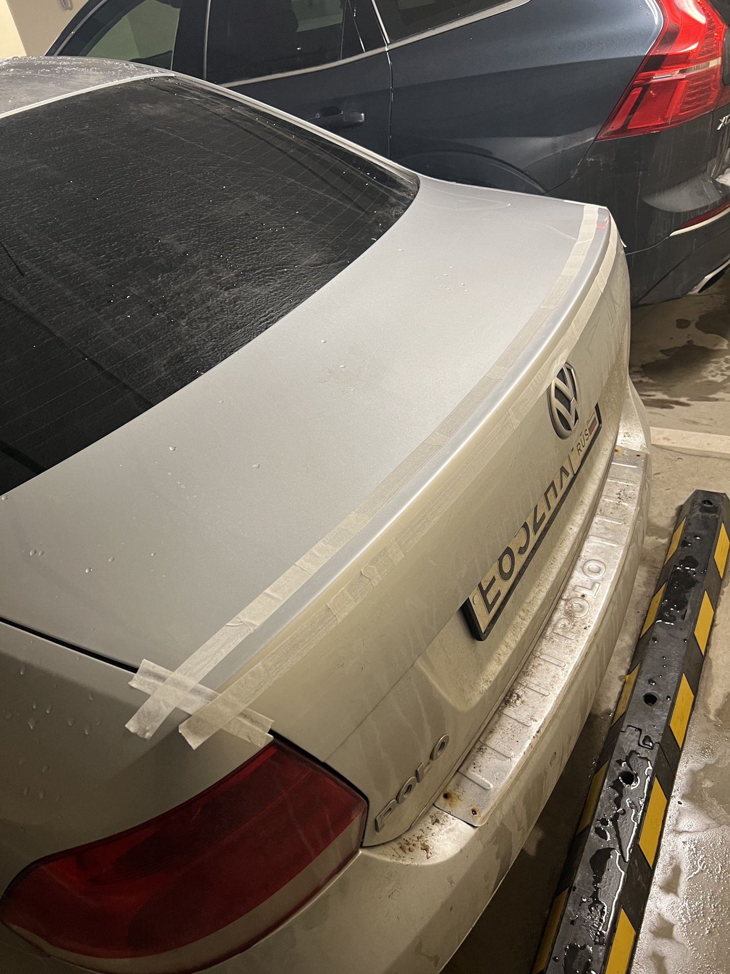

Был заказан уже проверенный опытом и временем спойлер от MV-tuning.
Далее, уже по наработаной схеме, намечаем малярным скотчем границы спойлера

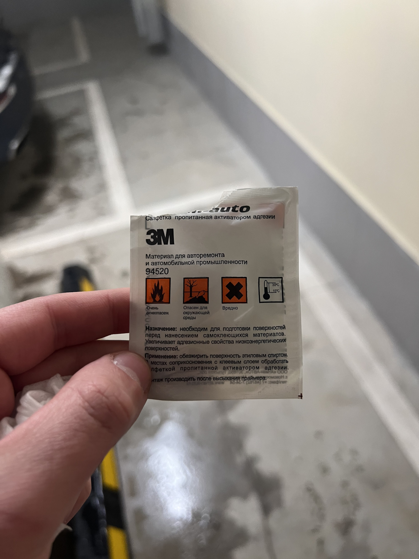

Проходимся по поверхности обезжиривателем, а затем комплектным праймером

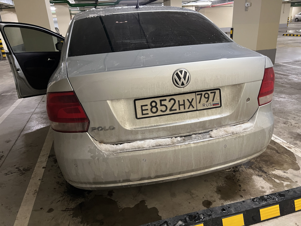

Надрываем скотч и потихоньку, никуда не торопясь, приклеиваем спойлер к крышке багажника
Так как делал это утром, машина стоит на теплой парковке и до вечера есть время, решил максимально стянуть спойлер скотчем следующим образом:

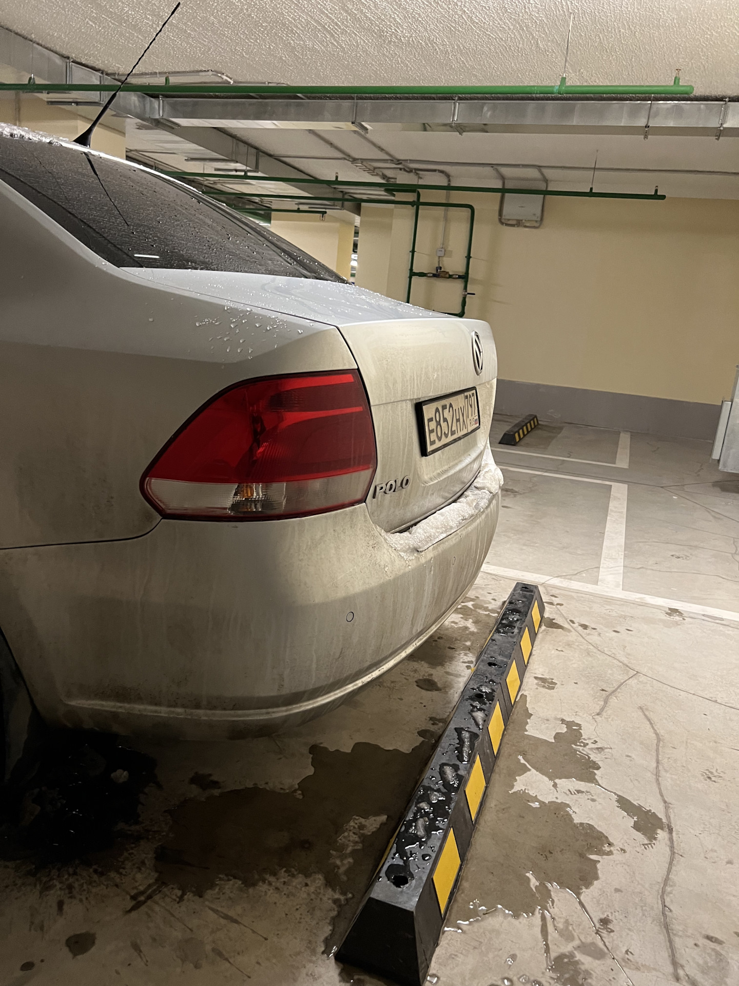

Около 6 часов так простояла машина, все приклеилось намертво и я, довольный как слон, поехал домой)

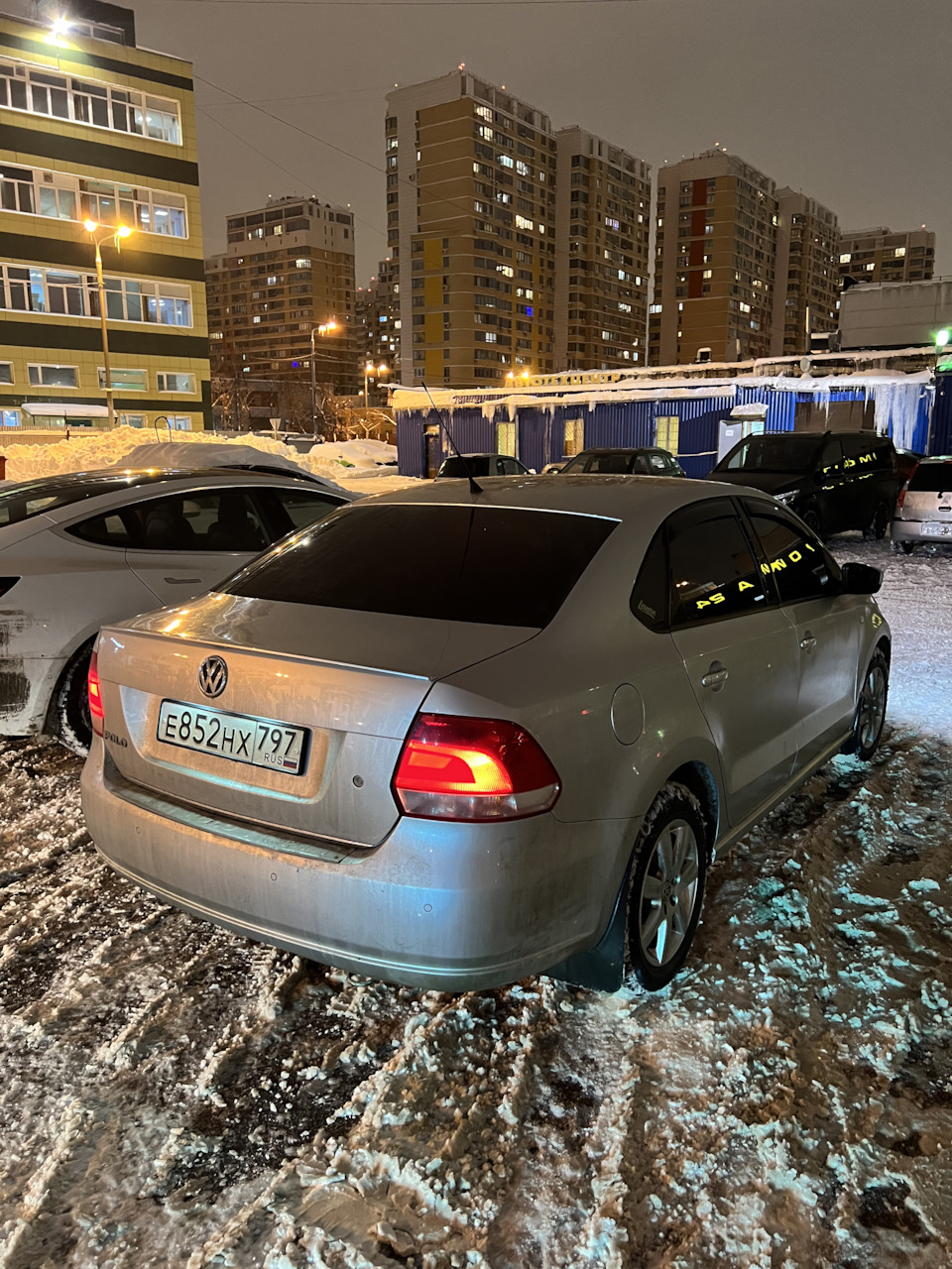

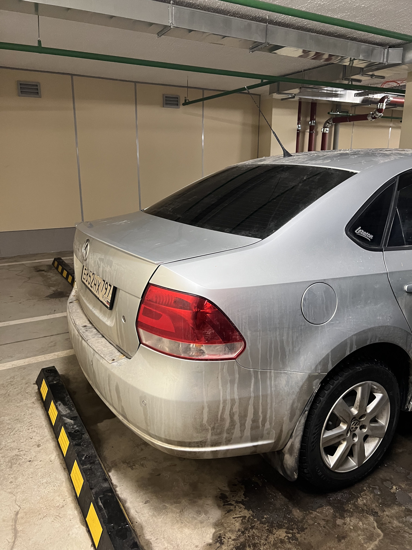

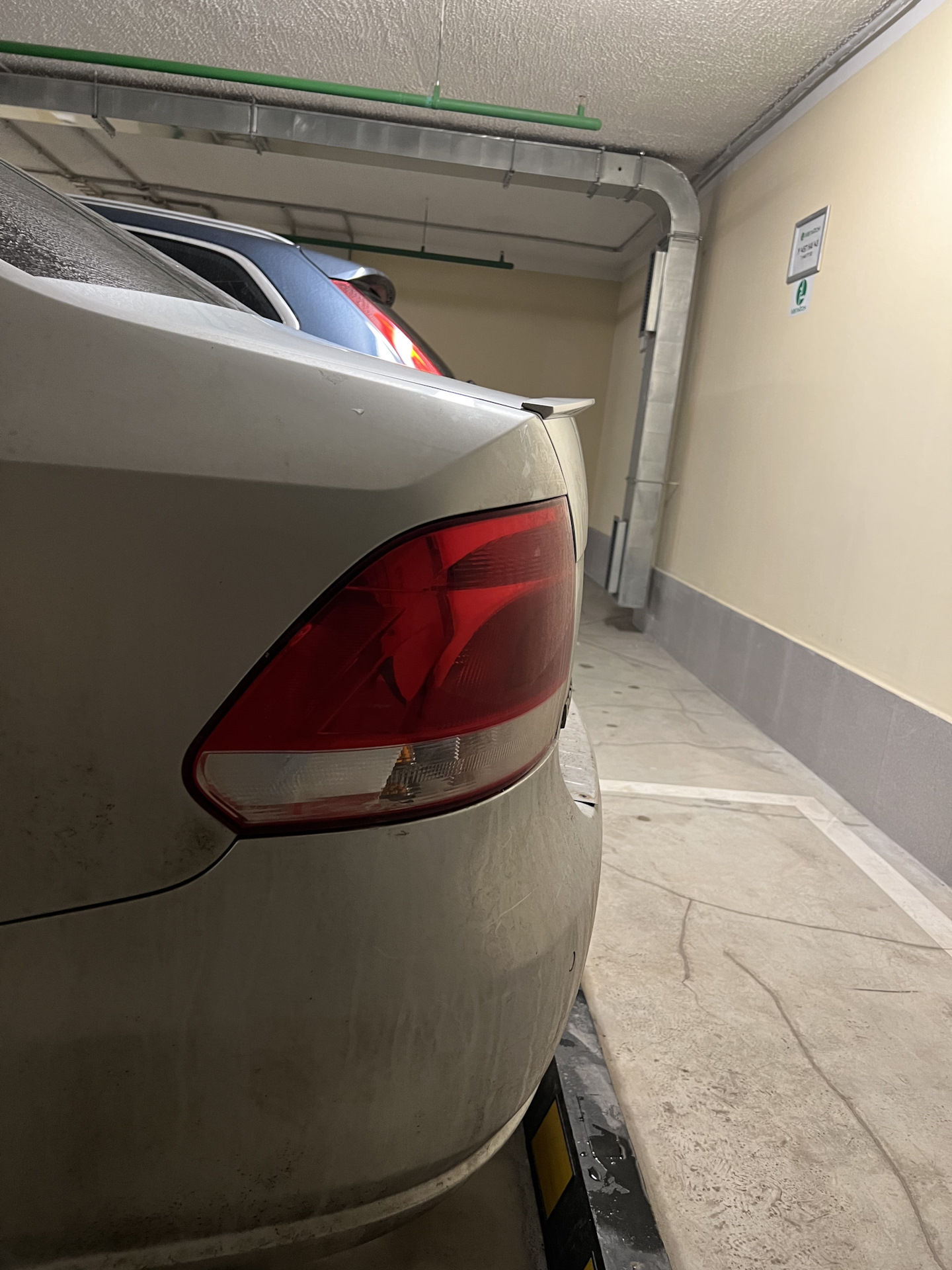

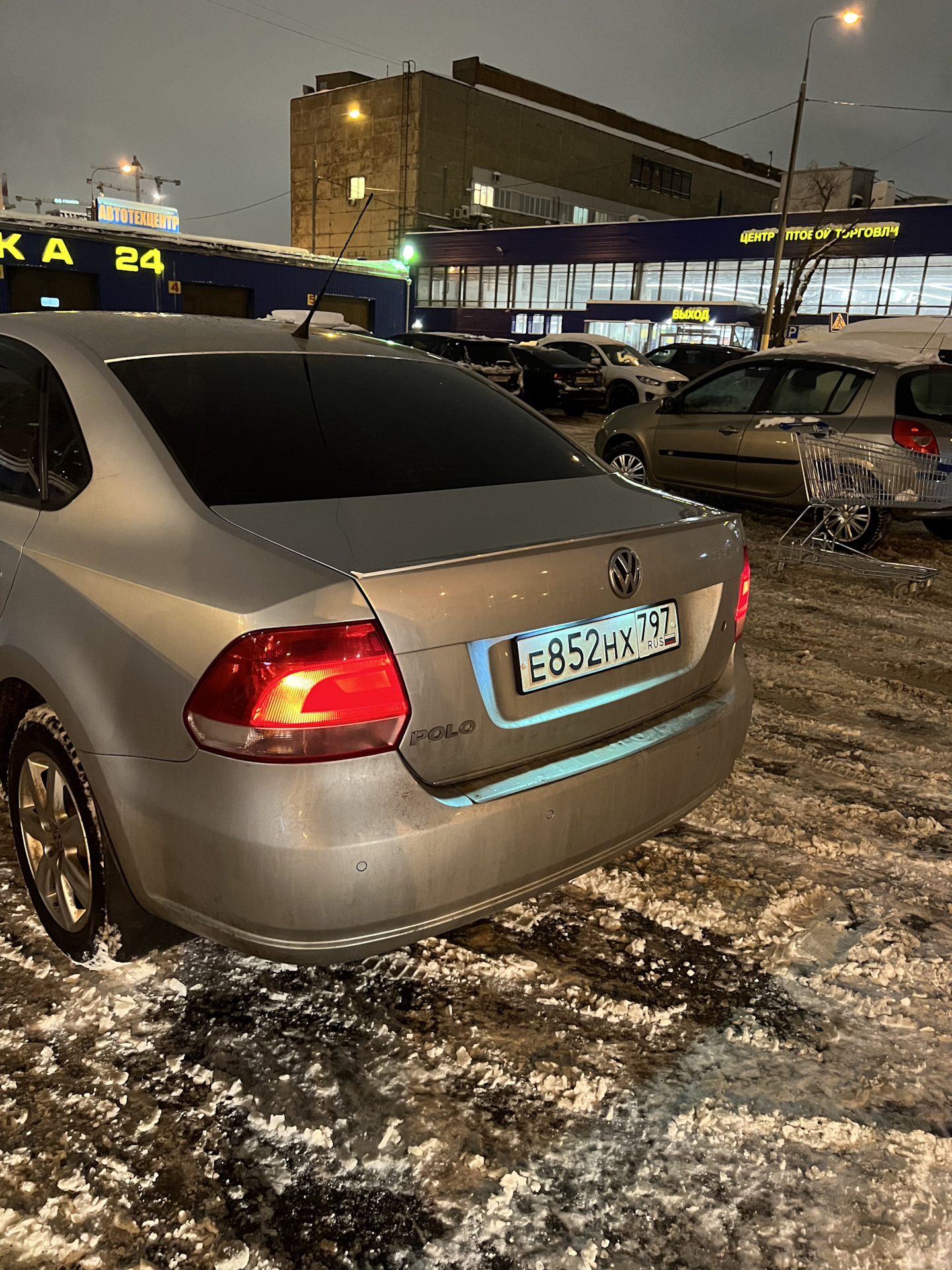

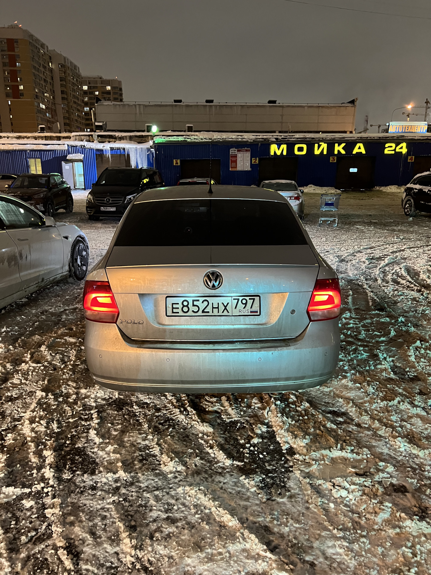

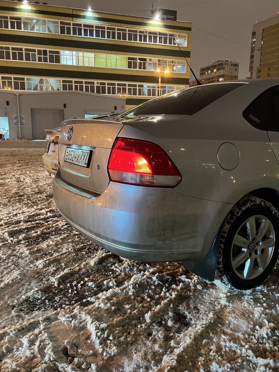

Ну и вот вам пару фоточек😁
Комментарии 14
Он и на скотче никуда не денется.а молярный скотч на кузов плохо будет снимать не стоит его на краску клеить
У меня такой же, но углы более сглажены и смотрится более симпатичнее так сказать) обошёлся в 5 с покраской в цвет
По прилеганию норм? Такой же заказал
Лучший аналог оригинальному из тех, что я встречал на поло)
А где такой праймер взял?
А он в комплекте идет
Отлично, надеюсь мне тоже положат 😀
XamL0707
94520 салфетки для адгезии от 3М

Спойлер нравится но мне кажется если бы он был черный или под карбон он бы не потерялся бы
Ну я и хотел аккуратный, особо не заметный, но подчеркивающий линии спойлер😁
На бампере крепления заржавели? На саморезах?
Это накладка бампера металлическая.
Сам бампер слеплен из шпатли, поэтому пока ничего делать не буду, после зимы заменю бампер целиком)
