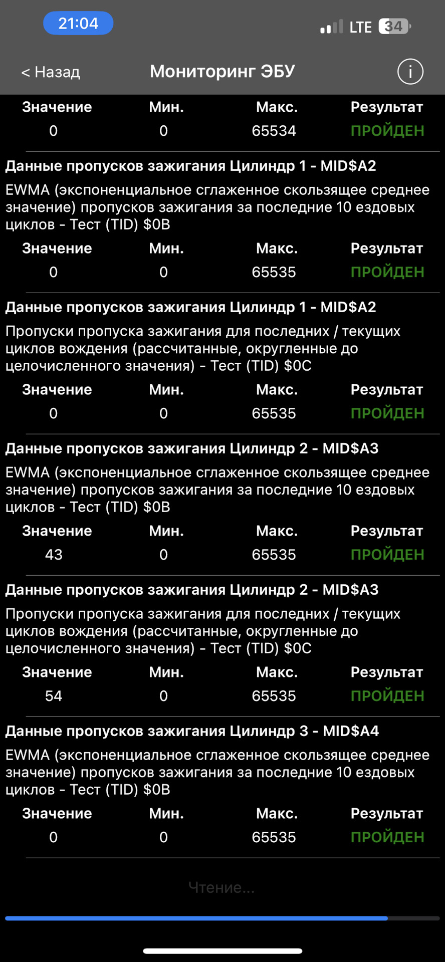

Как показывает мониторинг системы, второй день езды. Пропуски насосом не вылечить. Они есть так же как и говорил минимальные. Самое большое количество отметил во втором цилиндре 16-19. У меня стоят форсунки старые, вроде и мыл до состояния е**** привет как чисто. Но все же, где то читал, если они внутри засранные мой не мой будут работать не стабильно. В планах купить новую форсунку и свечу, воткнуть во второй горшок самый противный и понять точнее убедится, что все таки происходит. Почему они все таки есть. То больше то меньше. На следующий неделе еду далеко 500 км в одну сторону. Посмотрим на дальнее расстояние что насчитает, зажжет чек или нет.

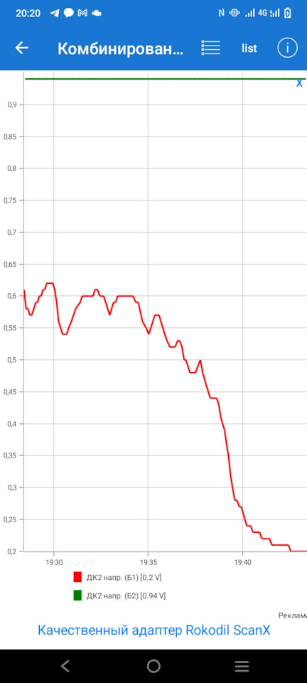

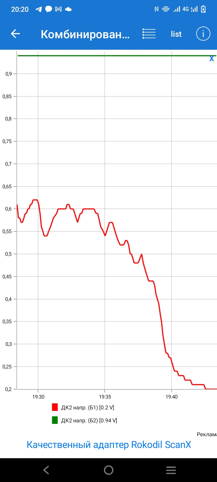

У меня пропуски в 1и2 цилиндрах (30-40), в 5 тоже присутствует, но меньше (6). Заметил, что кислородник на второй банке не реагирует, показания не меняет, замер в значении 0,94v.
Надо посмотреть у себя на кислородник

Все доброго времени суток! Такая же проблема, так же менял катушки, свечи и даже форсунки. Потом клапана vvti, следом моторчики vvti. Результатов ноль. Причем по bank1 пропусков нет, а вот по четной голове пропуски в 3х цилиндрах, 2-6-8. Купил себе сканер езжу тестирую, в целом с зажигание беда. Недавно глюканул клапан vvti bank1, понятное дело затроила и нечетная сторона, потеплело саленоид ожил )))… по углам зажигания расхождение в 2,5 грудуса правая от левой, мастера говорят не в этом дело… Продолжаю поиски. Картинку притулил с показателями есть на каждый цилиндр. И самые большие пропуски по 2му цилиндру. А вот 6 и 8 почти одинаковые пропуски. Даже обе лямды поменял. катализаторы вырезаны.

Привет. Откинь на время обе лямбды, покатайся. Думаю они сдохли
