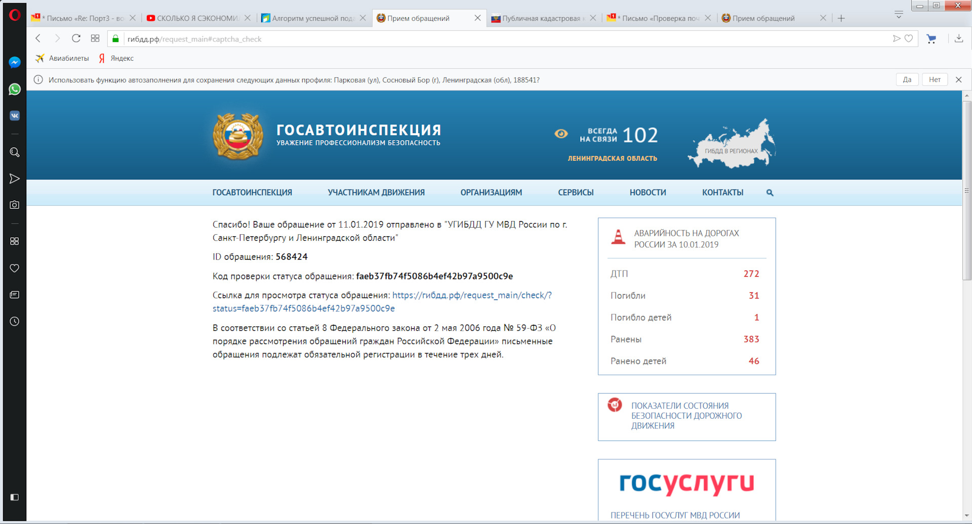

Ну уроды и "рвут"… за регистрацию 20 т.рэ это уже слишком… Я послал всех "ПОМАГАЛ" нахэр. Регистрировал сам и у меня вышло полностью около 6 тыс. ВРУТ СУКИ о трудностях… Никаких трудностей ВААЩЕ…
Проблема только в том, что регистрацию надо делать ДО установки. А я в этот вопрос не сразу вкурил. Ну год езжу, пока без проблем.
Не да Бог, конечно, схватить 12.5.1, но все равно дешевле демонтировать баллон и спрятать оборудование, сгонять на освидетельствование, и поставить все обратно, чем узаконить через помогал. А для легальной установки все равно придется делать демонтаж/монтаж. Теперь уже с поверкой баллона, так как он 2019 года.

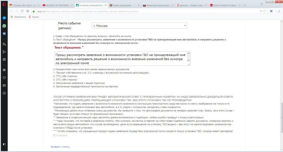

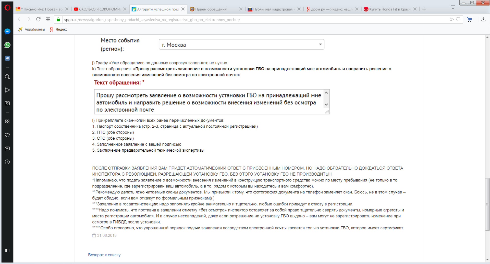

Вы ХЭРНЮ не городите! Я установил и с полным пакетом документов прибыл на установку… 100% регистрация и без посредников и "ПОМАГАЛ" среди носителей пагон, а их- как много на Вас заработать… А если Вы не желаете самому ехать на кстановку — так платите. Помощников выше крыши…
Ммм
Оч странно
Сначала ж нужно получить сертификаты, о том что гбо вообще можно ставить в автомобиль, потом какая то невнятная экспертиза о том, чоэто гбо поставлено нормально, потом только регистрация изменений
Алгоритм действий

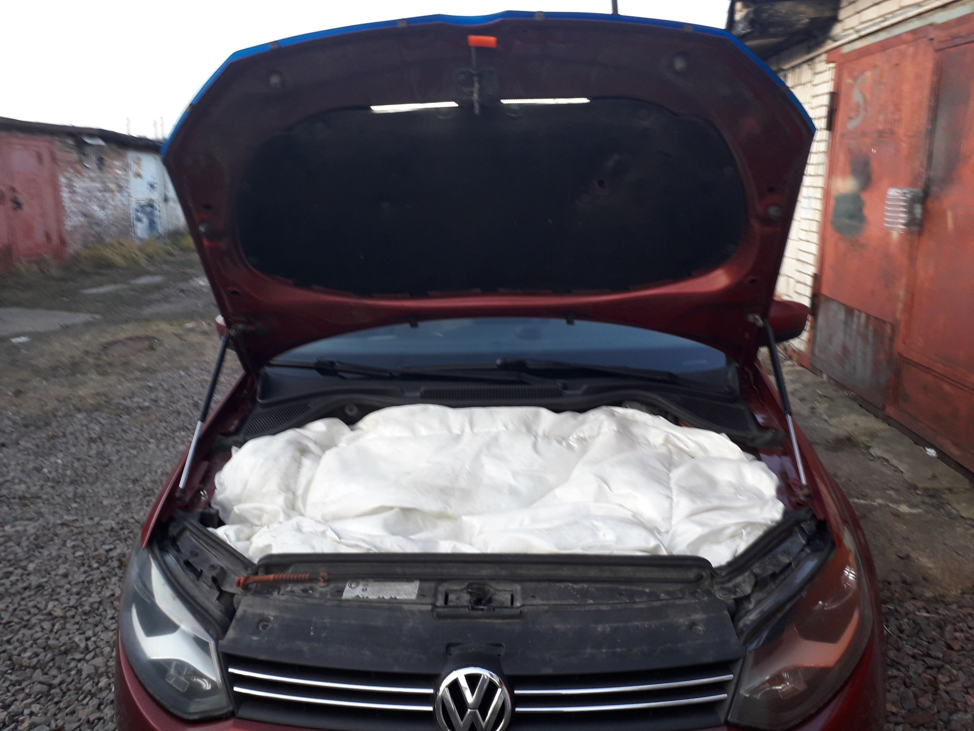

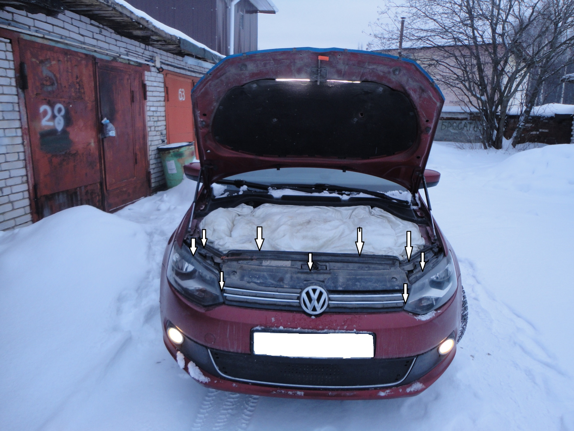

Утепление я делаю при минус 5 и весной при плюс пять снимаю одеяло и с заборной решетки… Экономия солидная… быстро прогревается (примерно за 10 минут до 90 градусов ОЖ)

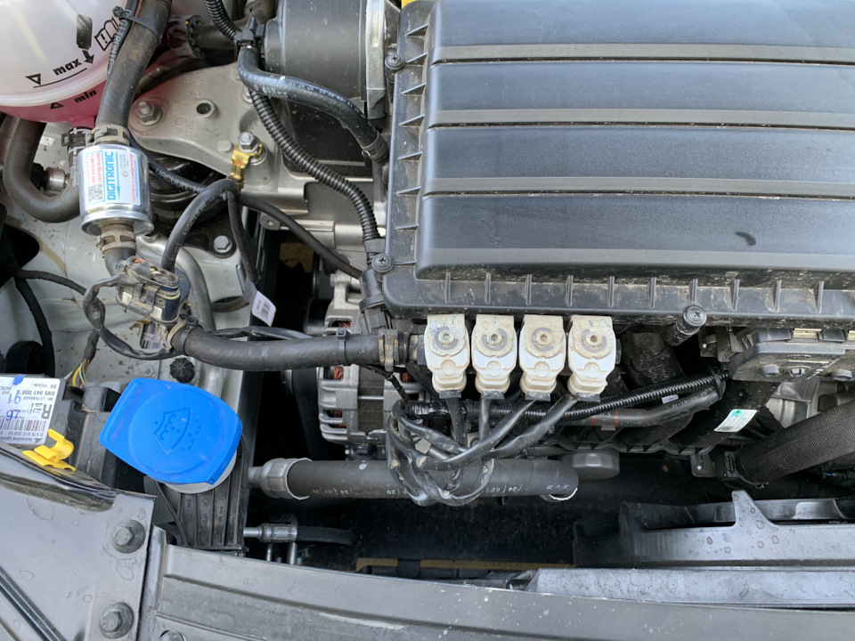

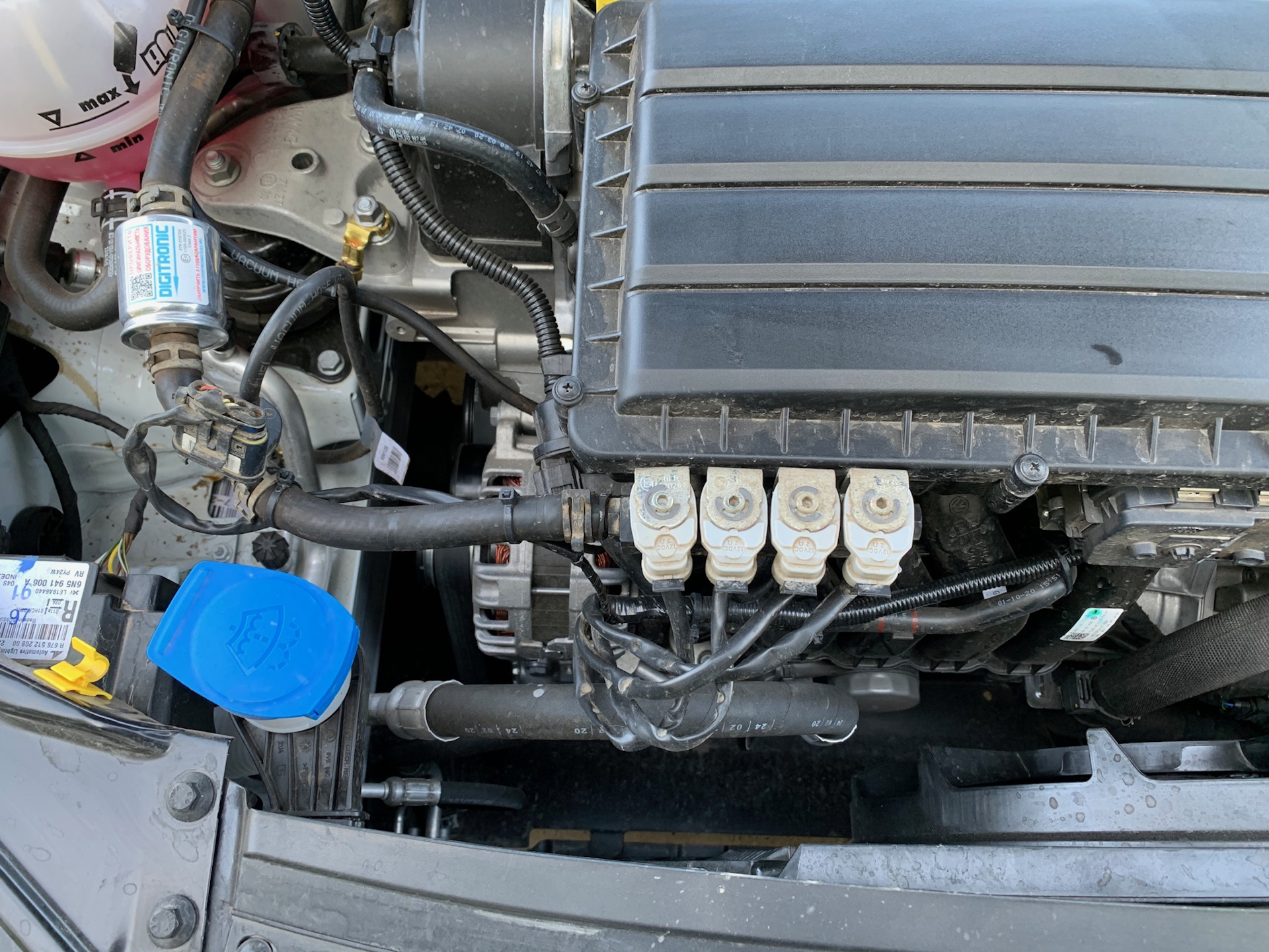

Подкапотное пространство моего авто на фото👌
А фото?
Во как, не против?)
Нет конечно🤝

Я на газу рассекаю! Нареканий по газу нет
Сколько пробег на газу уже ?
Тык8
не много пока
У меня цели отбить оборудование не было
