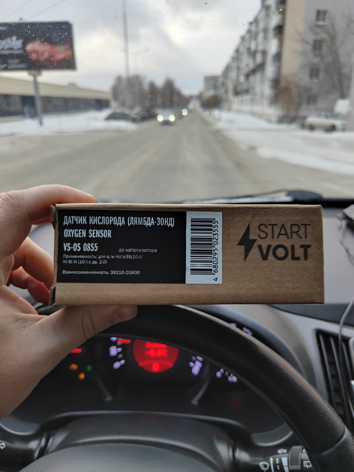

Загорелся "чек", ошибка Р0130 — неисправность первого кислородного датчика. Скинул — не помогло. Купил тот, что был в наличии, производство Star Volt, по отзывам вроде живет. Посмотрим на сколько хватит. Устанавливали в сервисе, без меня. Подумал, что в праздники машина более чем нужна, да и оригинал сейчас дорогой сильно. Этот датчик когда уйдет из жизни поставлю оригинал

Посмотрим сколько этот протянет. За сегодня около 100 км проехал уже, чек не загорается.

Не знаю, как по отзывам они живут… И у кого.
Клиентам таких по 2-3шт подряд меняли, в итоге ехали они за оригинальными.
Это со вторым ппрощелего можно программно убрать, а первый должен быть качественным
три года назад сдохла вторая лямбда, поставил этой фирмы, пока живет
Вторую програмно куда проще убрать, перепрошив под евро2, и надёжностью не жертвовать.
Ошибка по лямбде далеко не всегда сразу вылазиет. Поэтому, адекватно она работает, или-нет… Можно понять только по синусоидам работы и значениям показаний(знающие люди эти моменты сразу распознают).
Что касается лямбды, на рабочих авто проходили неоднократно.
