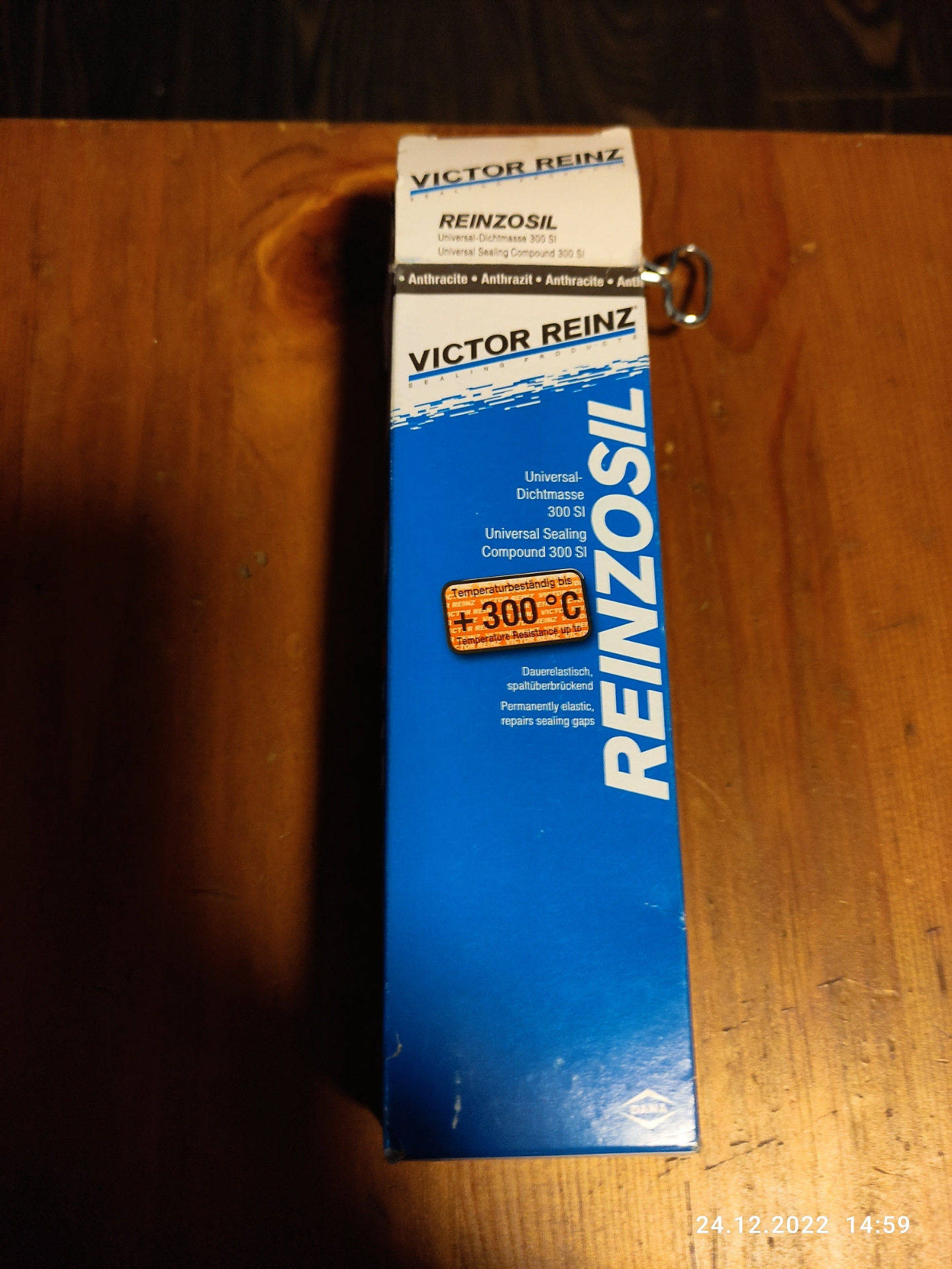

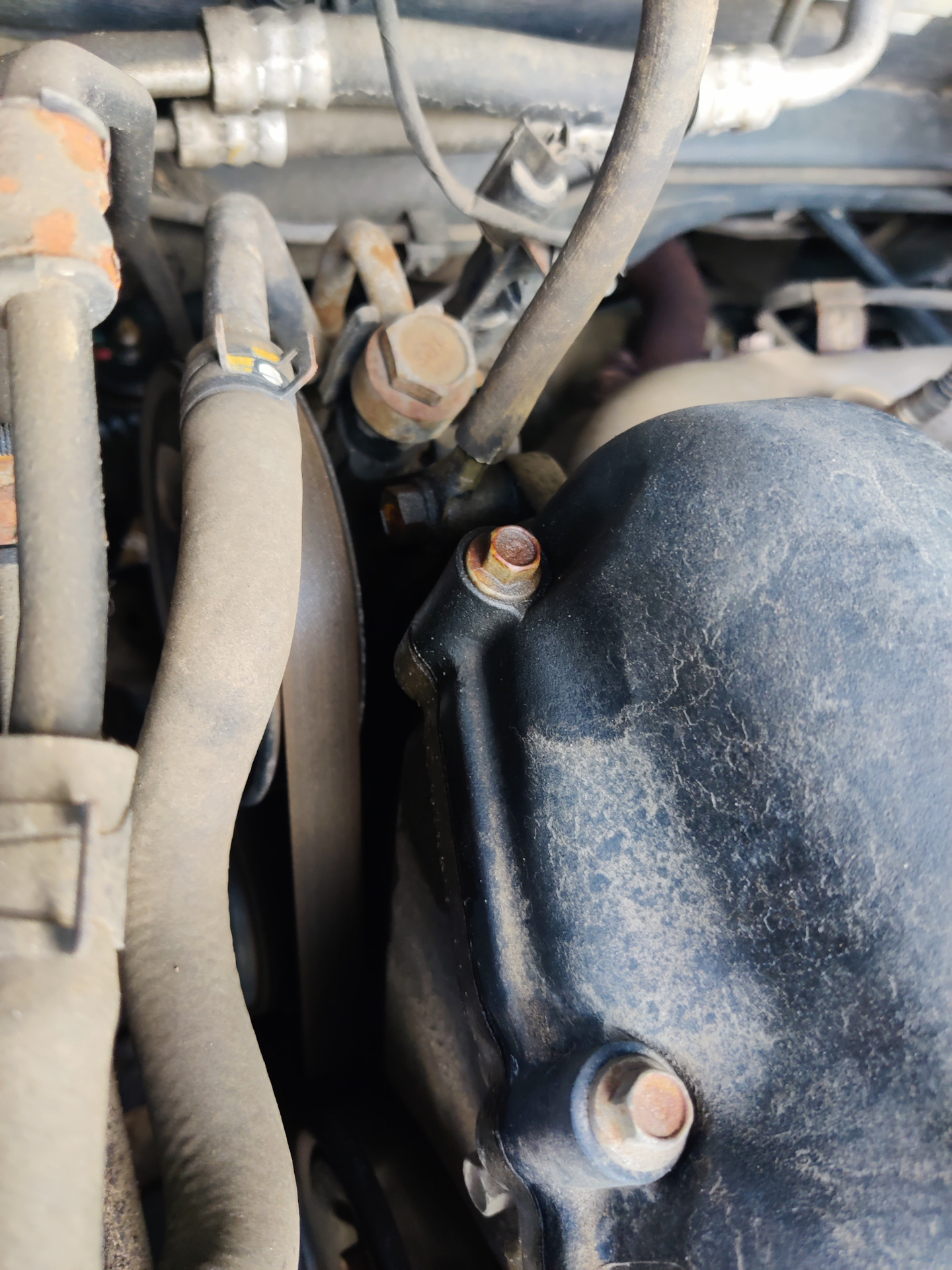

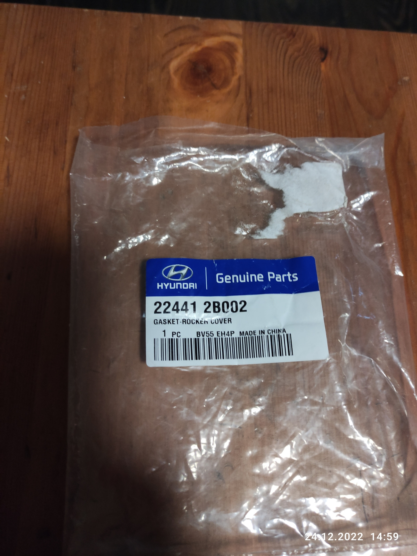

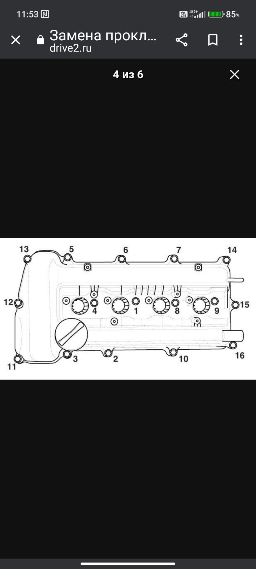

Начала мокнуть задняя часть кл. крышки.Приобрёл запчасти:
Запчасти на фото: UNIVERSAL

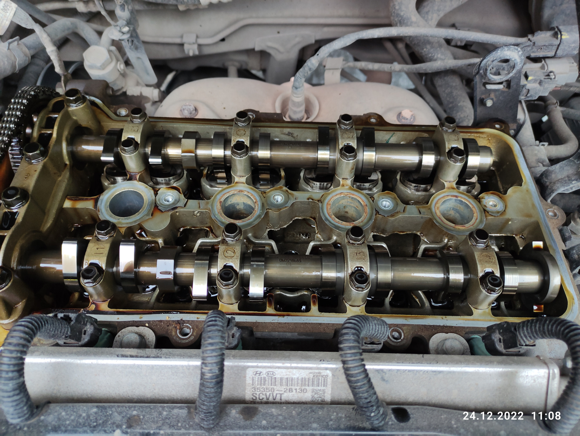

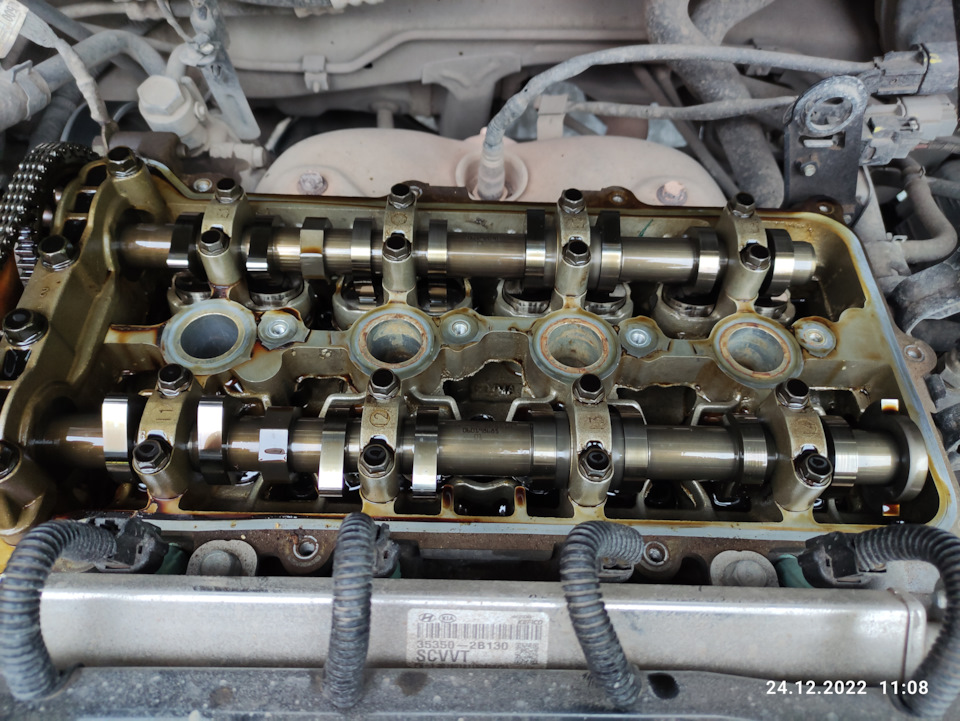

И сегодня поменял. Нечего сложного нет. Но нужен динамометрический ключ.Состояние головки
Запчасти на фото: 12202211

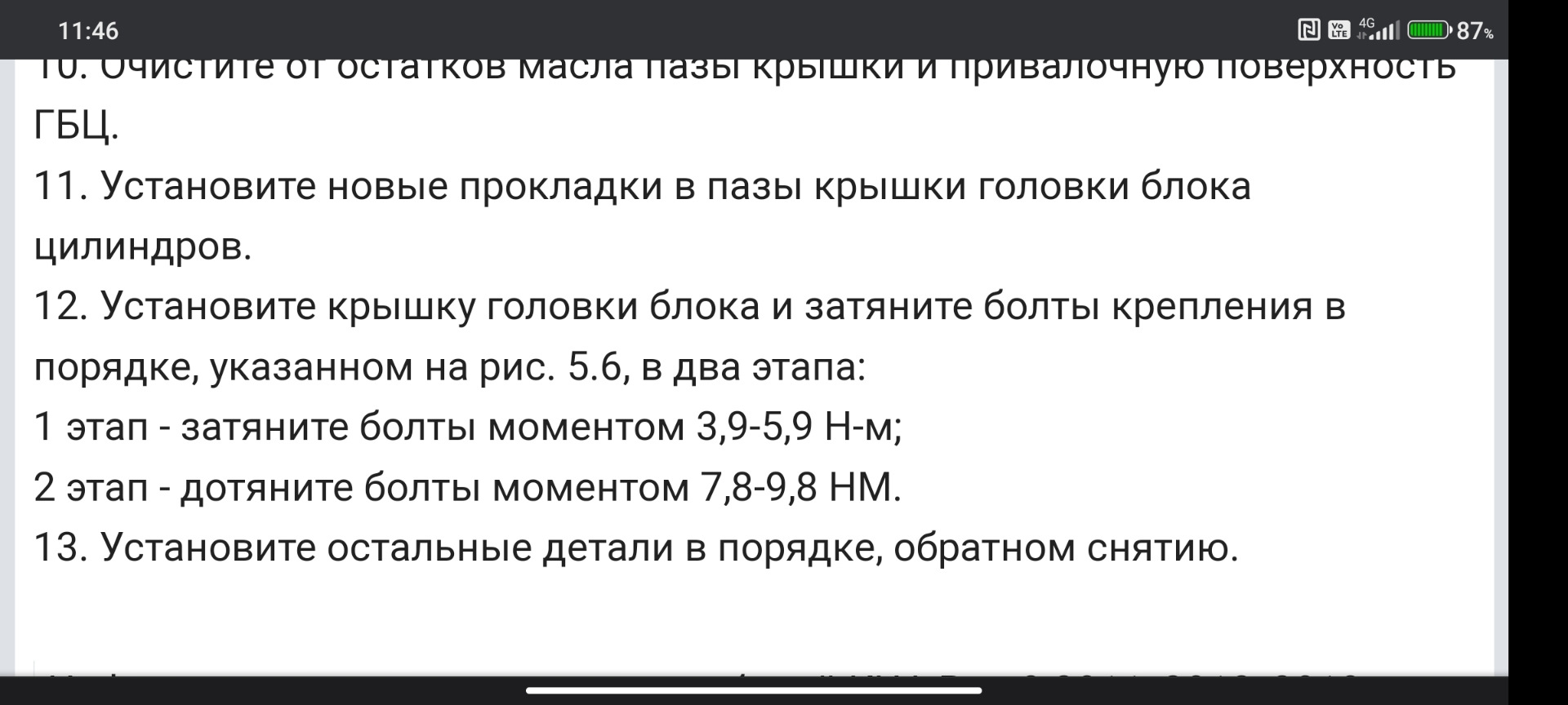

Схемы по которым затянул болты.
Пробег на данный момент 114000

попробуй болт подтянуть
Уже не первый человек, который мне это советует) сегодня гляну
Я у себя подтягивал. Но у меня вся задняя часть была в масле. Не помогло. По этому решил поменять.
Screammyblr
мне помогло
Много раз менял на рио/солярисах которые в аренду сдавал, никогда герметик не добавлял, его собственно с завода там и нет, главное моментом и по порядку затягивать)
А его там и нет по кругу только на стыке. Выше писал об этом.
morozofvad
В двух точках есть)
Ну эти две капли можно сказать не считаются)
Но он ведь там есть. Не надо людей в заблуждение вводить.
Ну если серьезно, в таком количестве он там имеет символическое значение, никто никого в заблуждение не вводит
Вообще то не символическое. Герметик компенсирует разницу высоты боковой крышки и ГБЦ, а так же возможную риску между ними.
Круг затяжки тут очень интересный
Годная информация, всем рано или поздно потребуется замена пкк а тут и момент затяжки и порядок затяжки, молоток 🔨 👍
Спасибо
без герметика не ставят?
Там шов проходит между боковой крышки и блока. Поэтому лучше намазать, чтоб потом не лезть туда.
На прокладке даже есть место под герметик мелкими кубиками выделено. Когда вскроешь сам поймёшь.
