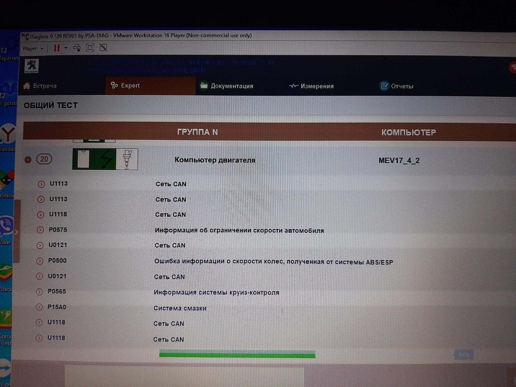

Одним прекрасным зимним вечером поехал за сыном в школу. Не доехав 50 метров до назначенного места, машина устроила мне свето-музыкальное представление))) всё началось с надписи STOP и ошибок esp, abs, потом появилась ошибка ЭГУРа и восклицательный знак, начал мигать чек и потом загорелся. Всё, конечно, сопровождалось писком.
Перезавел машину в надежде, что всё исправится, но чуда не случилось…
Машина не глохла, но АКПП перешла в аварийный режим, выл карлсон. При нажатии на тормоз abs работал, но значок горел.
Доехал до дома, снял клеммы с АКБ на 10 минут, результат нулевой. При заводе возникают все те же самые ошибки, на панели приборов отсутствуют показания пробега, просто стоят прочерки, стрелки тахометра и спидометра лежат, но машина заведена. Включая зажигание, не заводя машину, всё повторяется, но еще начинает щелкать замок АКПП, как будто нажимаешь на тормоз.
До 12 ночи пытался понять причину. Выяснить ничего не удалось, кроме того, что заводиться стала не с первого раза, а просто раздавался щелчок под капотом.
На следующий день после работы снова пошел искать неисправность. Завел машину и никаких ошибок не было, кроме чека. Прокатился вокруг дома — все системы работают исправно. Припарковался, сбросил через OBD2 ошибку чека, завел машину, всё спокойно. Просидел в ней минут 10 и опять повылезали все ошибки, при чем машина просто стояла припаркованная и заведена.
Разбираться времени не было. На следующий день снова завел, прокатился, на более дальнее расстояние, обрадовался, что всё починилось, но не тут-то было… Через 15-20 минут езды те же самые симптомы, добавилась еще ошибка аккума. Тестером проверил напряжение — показывал на холодной машине 14,8, на прогретой 13,85. Акум снял, проверил дома — заряжен полностью.
Решил проверить блок защиты панели управления 6500GR, принес домой на ночь, почистил, с утра поставил обратно и теперь сразу заводиться стала с ошибками.
Перечитал кучу форумов. Кто грешит на ABS, кто на ГУР, кто на этот блок, который я снимал, кто-то на аккумулятор…
Если попытаться сделать сброс, при наличии всех ошибок, через OBD2, не коннектится к ЭБУ. А когда после ночи ошибки пропадали, всё коннектилось без проблем.
Проверка каждого из вышеперечисленных вариантов выйдет в копеечку, даже не знаю, с чего начать.
Может кто-то сталкивался с подобной проблемой? Буду рад, если поделитесь.

Есть закономерность, если морозы выше -10 градусов ошибки нет и не появляется, все системы работают исправно, машина как новая, только перестали гореть ходовые огни. Стоит температуре подняться становится теплее ошибка вновь возвращается, не могу понять почему так влияют морозы.
Решилась проблема?

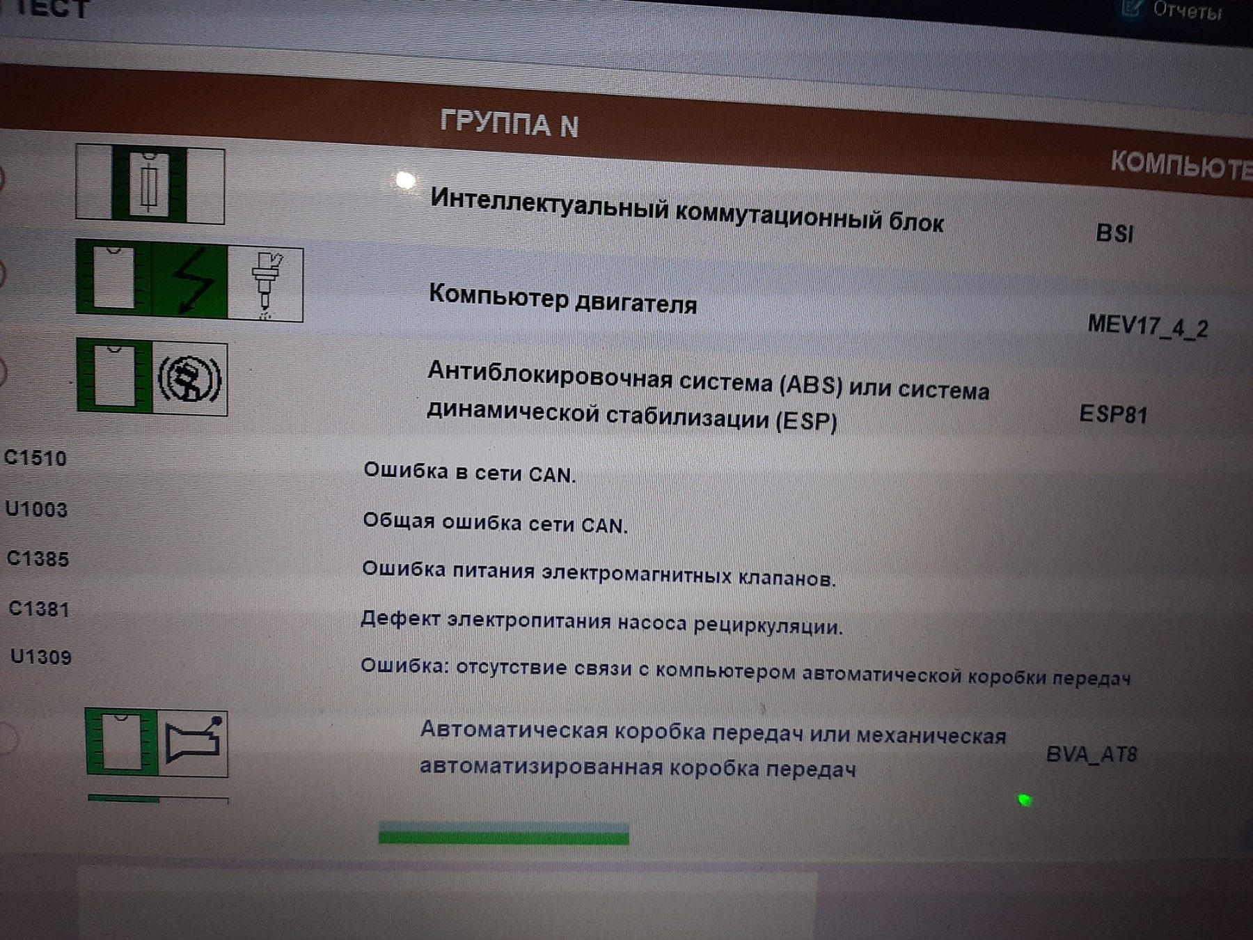

Всем добрый день, спустя неделю ошибка вернулась, все те-же самые симптомы, пробовал чистить массу, не че уже не помогает, заехал на сервис проверить подвеску, приговорили ступечный подшипу передний с права, сказали может в нем дело, буду менять его, но почему то сомневаюсь, что такую герлянду ошибок может он выдавать, может кто что подскажет, кто сталкивался, что из за подшипника может быть такое?

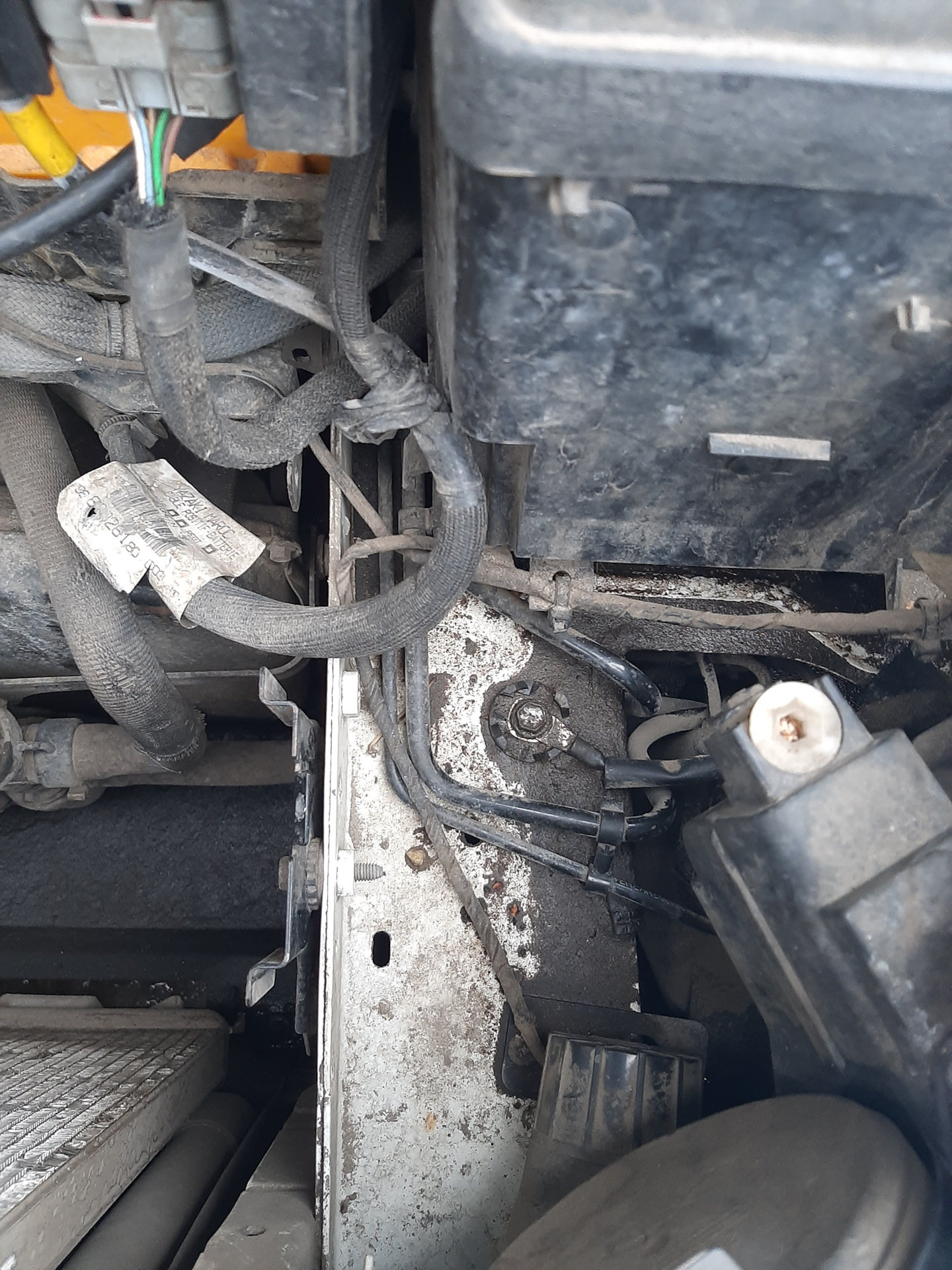

Всем огромное спасибо за помощь, не когда бы не подумал, что один провод может вывести всю электронику из строя. Дело было в массе блока абс/есп просто подзятчнул по сильнее на пол оборота и все стало как положено, ошибки ушили, даже не пришлось скидывать их. Прикладываю фото болта в котором было дело.

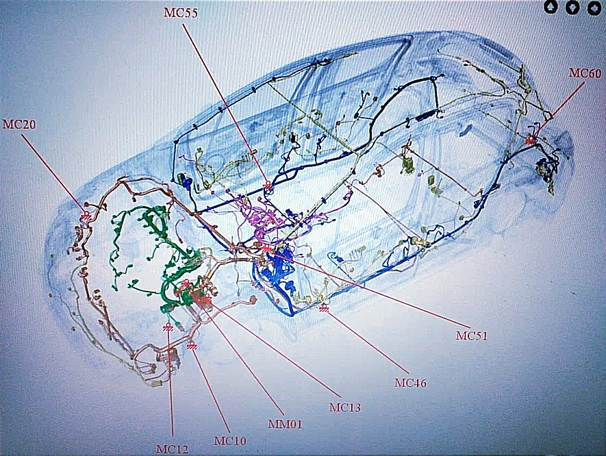

Об этой точке массы и шла речь.
да это масса есп, странно, что на болту, у меня она на шпильке под гайку
У всех на болт прикручена) ниразу не видел шпиль, да и в сервисбоксе на болт.
у меня 100% на шпильке, все массы везде на шпильках, болтов нет не где, кроме масс под площадкой.там болты
millson
Нашёл на просторах интернета указания всех точек масс на 308, может кому пригодится.

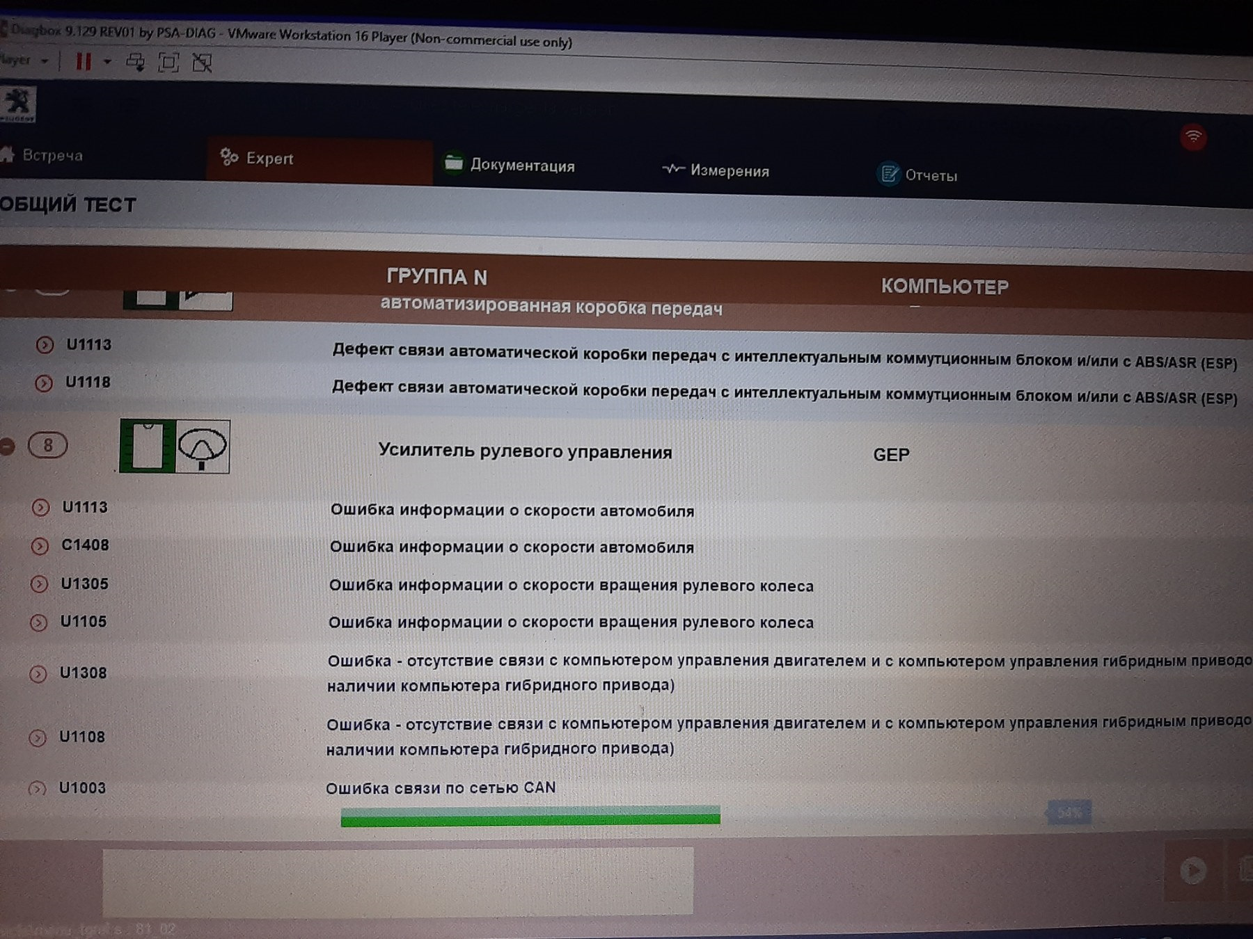

проблема в can я думаю, для начала обойди блок есп, проводами напрямую пусть работает только can bsi and ecu, возможно вылетел блок есп
Не подскажешь как его обойти?
не помню, тут где-то на форуме схема есть, но вроде 15-14,27-26, короче соединить нужно системную шину, но может я ошибаюсь, давно это было, главное не перепутать low and high
olbobr1
Он же хрен прозванивал его. Там питалово отъ…ло уверен. Обычно это масса, если жгут проводов до блока не поврежден
у него много ошибок по can, может и земля, но тут надо сузить зону поиска, при исключении есп, если все востановится, то будет понятно что делать дальше
Ну так кан через абс/есп идёт в бси.
обойдет через провода и все будет ясно
olbobr1
Там конкретно ошибки по питанию блока абс/есп и кан. Без питания блока естественно кан не будет работать.
Ну и соответственно я оказался прав. В 🍏 )))

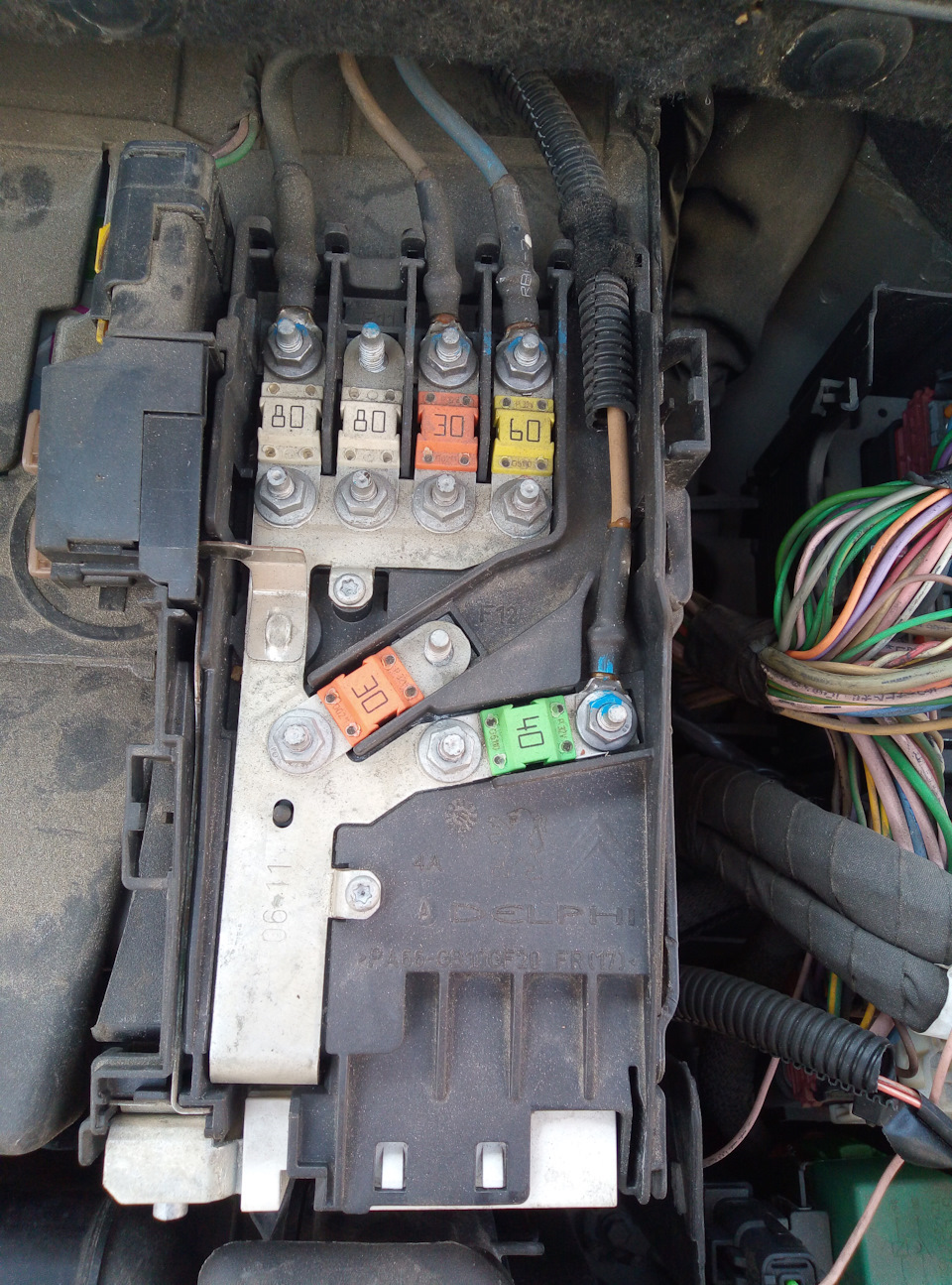

Плюсовые преды на АКБ все целы? Все контакты в норме там?
тут всё бо лазил, всё целое.
Сопротивление предов в норме?
да прозванивал их, все гуд
Масса на абс отъе…ла наиболее вероятный вариант
знать бы где эта масса
На лонжероне левом по ходу движения
Спасибо за сосовет, реально в этом дело, масса отошла 👍

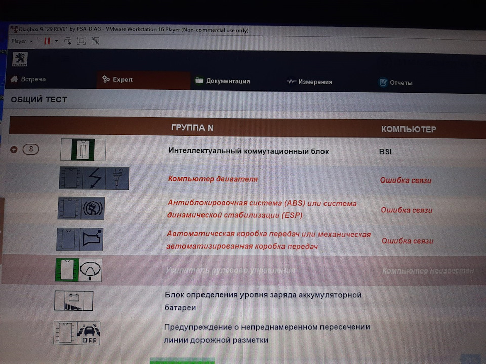

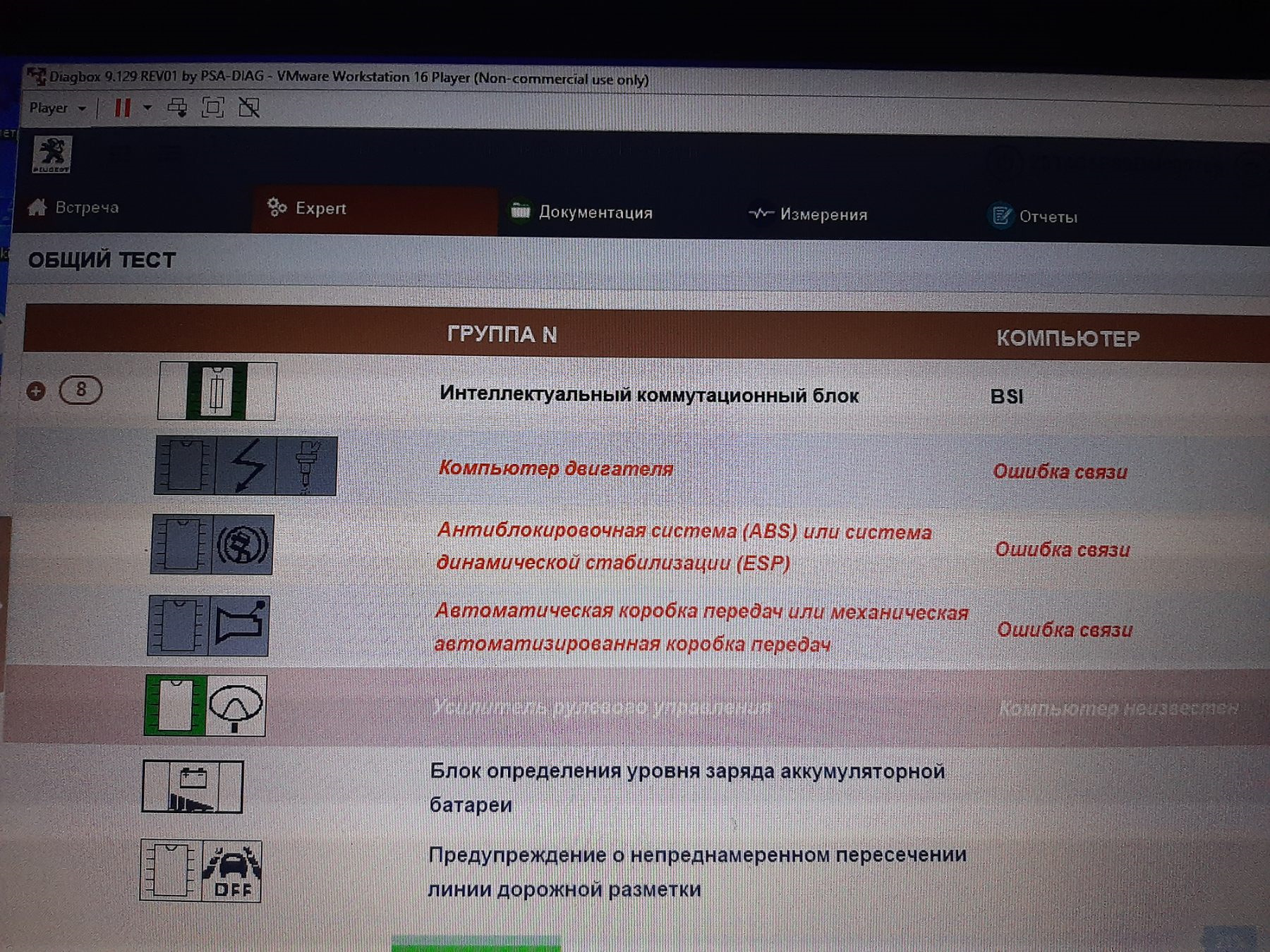

все что-ты проверял, это не о чем, лексия-и будет все ясно, все емл и т.п это что-бы ты думал, что можно ездить, хоть как-то, я думаю, либо эгур, либо датчик и то и другое лексия покажет, больше похоже на датчик, передние датчики блок есп и а это может привести и к эгур

Просто помер датчик абс/проводка датчика в каком-то колесе
Почему так думаешь? Раньше такое было когда умирал датчик, просто выдавал ошибку абс есп и в ошибках писал какой датчик помер, не акума не гура не было в этой герлянде.
Потому что мертвый датчик абс зажигает чек энджин, зажигает есп, отключает круиз/лимит, лочит коробку на 3 скорость и выдает целую гирлянду.
Если прям уверен в датчике — блок над акб, его разъемы и его предохранители. А так же, как косвенный вариант — твои прочерки на приборке говорят, о том что нет связи с бси — проверить и его разъемы за одно.
Спасибо, разъемы все проверил перевтыкал, ща буду качать диагбокс для лексии попробую им протестить.

Еще как вариант — отсоединить питание, от блока над АКБ и завести машину. Если заведется с теми же ошибками — дело в нем.
