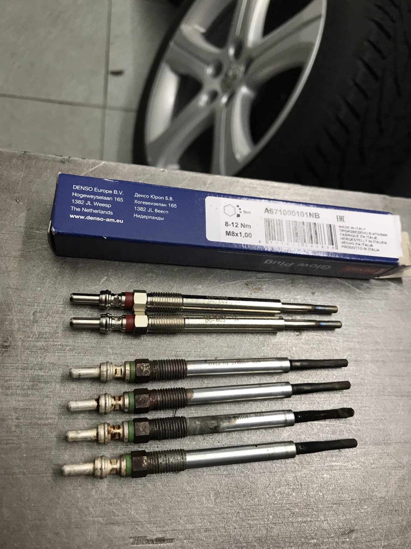

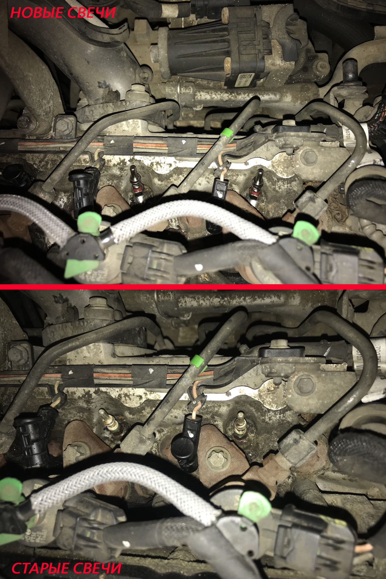

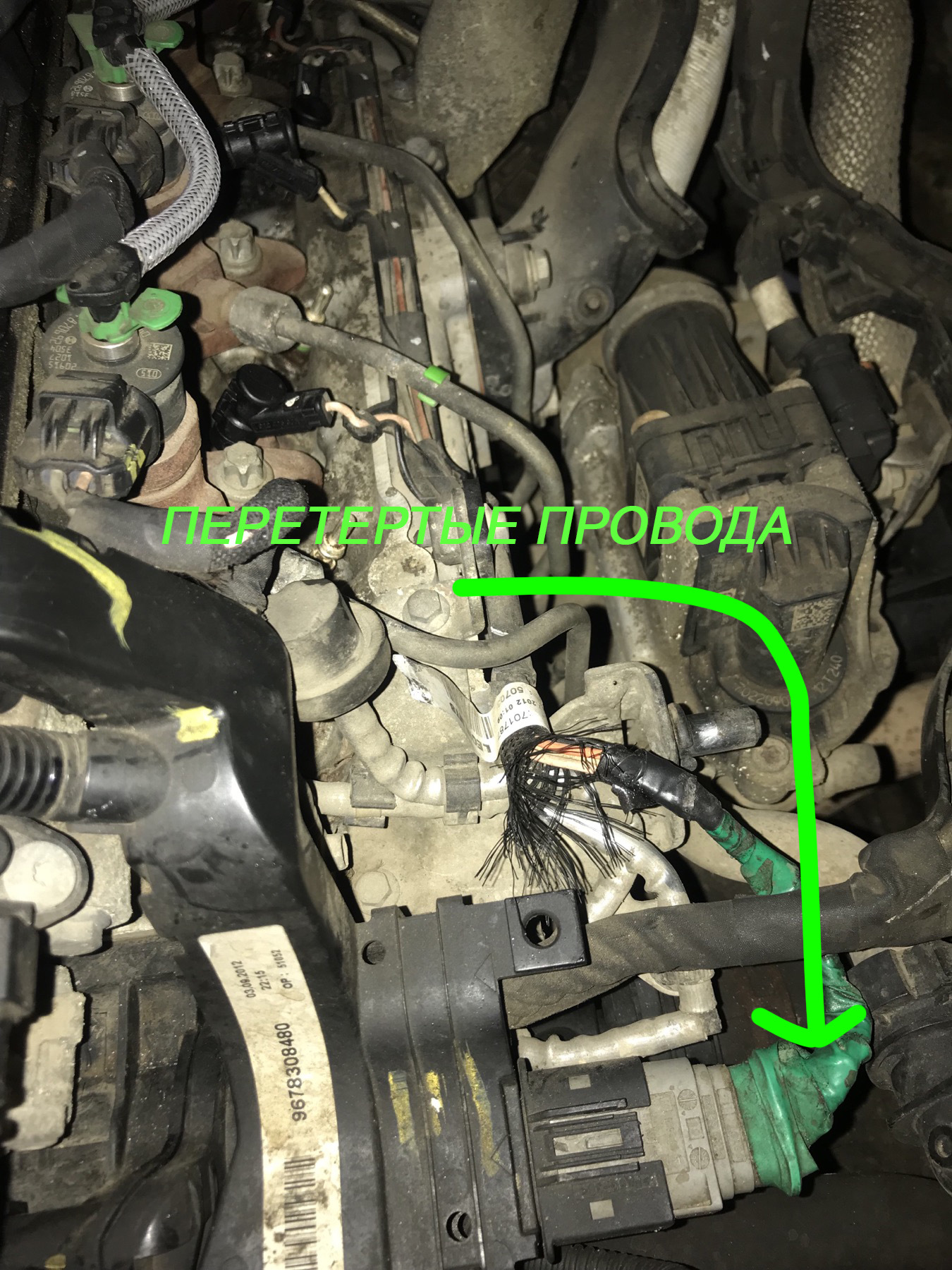

Загоняю в гараж, начинаю разбирать авто, в первую очередь решаю проверить проводку от реле к свечам, начал с визуального осмотра, снял корпус фильтра, аккум, защиту по всей длине жабо, жабо и дворники не снимал, и тут обнаружил перетертые провода, восстановил проводку, заизолировал, прозвонил через разъем реле провода которые идут к свечам, проводка исправна, начинаю проверять свечи, 3шт мертвые, свечи стояли NGK, стоят очень доступно и удобно, хотя читал что их находят с трудом через зеркало)), выкрутились очень легко, поменял сразу все 4 на denso, вдобавок поменял еще и топливный фильтр, перекрутил массу MM01, зачистил все и смазал. Заказал и поставил на всякий случай новое реле(не пригодилось), все собрал, первые испытания, успех! -7 с пол оборота, на след неделе было -19, также завелась с пол оборота, радости не было предела)) Также ушла проблема вонючего сине-белого выхлопа на холодную. Было еще желание почистить егр, так как он стал доступным после снятия корпуса фильтра, но изучил инфу, побоялся туда соваться, ошибок нет, решил не трогать)

— Свеча накала Denso артикул для заказа DG-603 — 4шт.

Началась такая же ошибка р1352 после того, как разобрал куча пластика (менял датчик давления в топливной рампе). Прочитав статью, гоешу на проводку теперь.
