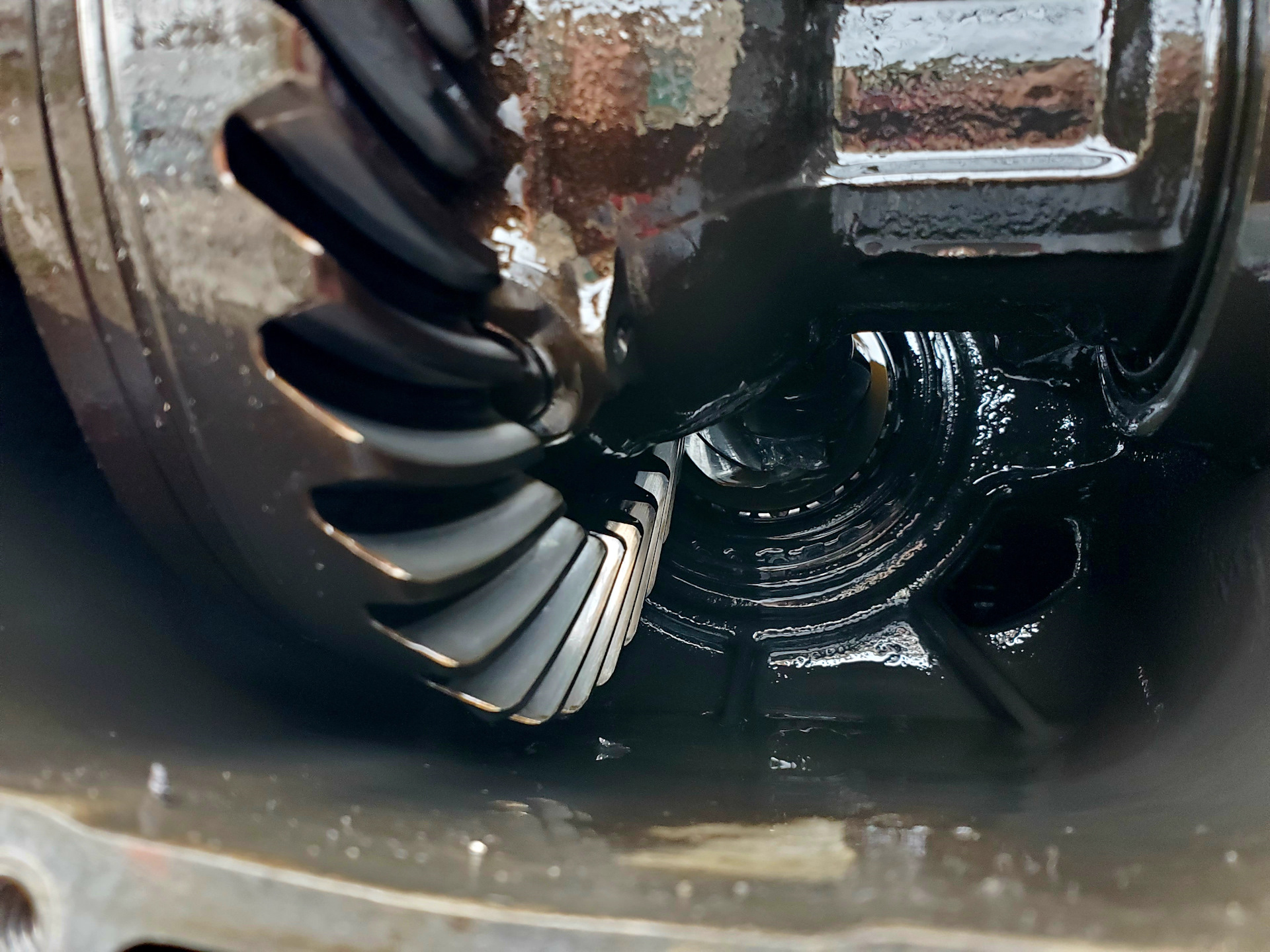

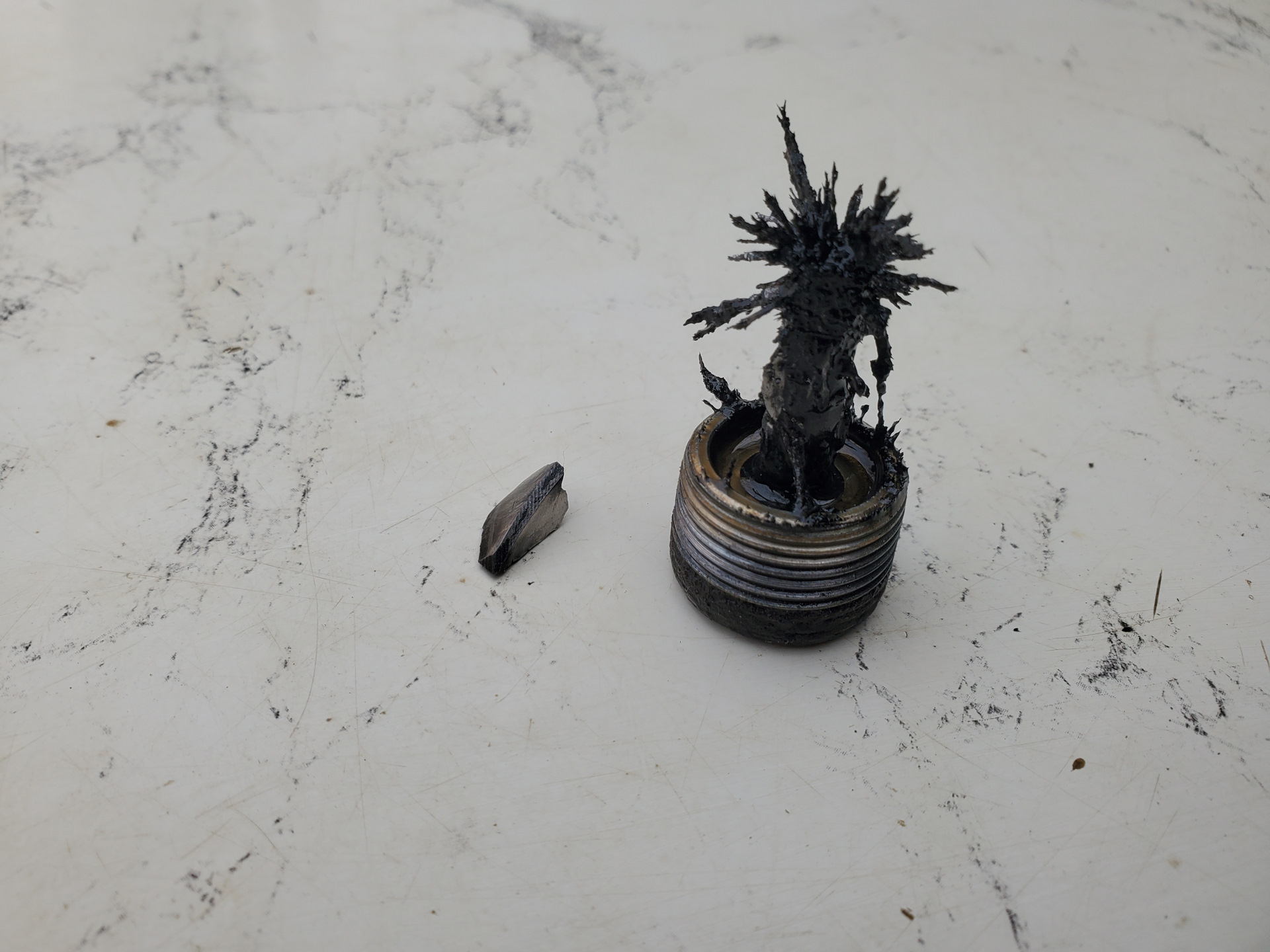

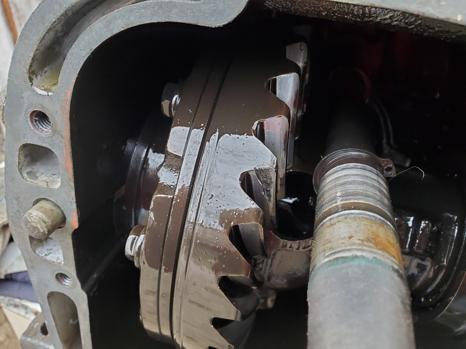

С кумом в четыре руки быстро скинули, слили на удивление чистое масло, но на магните пробки обнаружился ёжик. А сняв колокол, обнаружил и зуб от хвостовика 😖
Сняли заднюю крышку, осмотрели подшипники, но ничего крамольного не обнаружили.

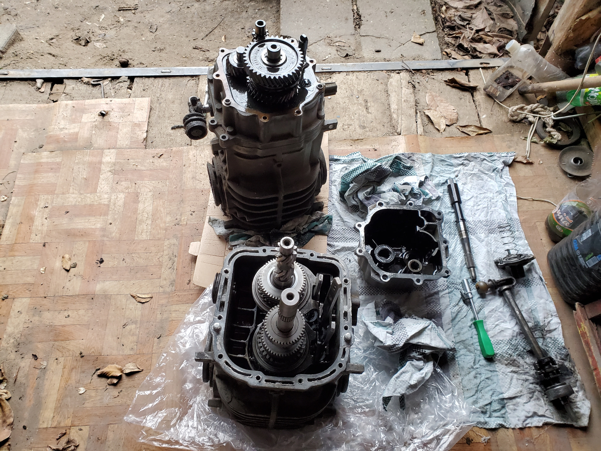

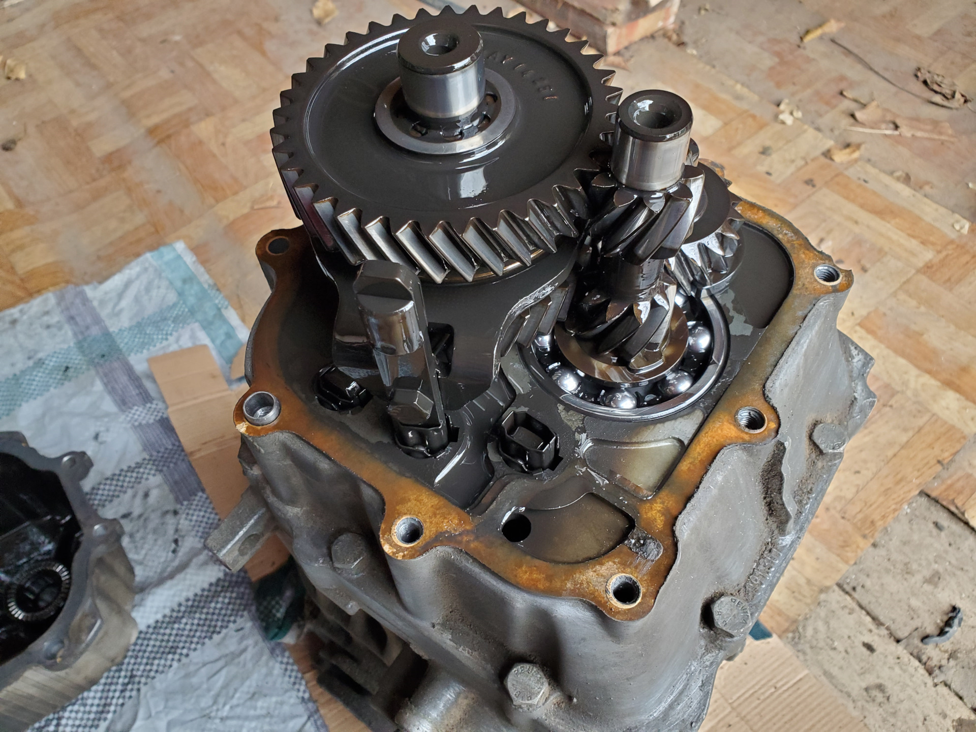

В общем, настроения копать дальше пропало, было решено установить запасную КПП. Но прежде чем её установить, снова разобрали, что бы осмотреть и установить на место стопорное кольцо, которое отсутствовало после предыдущего вмешательства мастера по коробкам. Отсутствие кольца подсмотрел у сломанной когда снял крышку 🙃
Интересно то, что поломанную КПП, по всей видимости, мы с кумом вскрыли первые )
Родные прокладки и идеальные привалочные поверхности о многом говорят
А дальше всё просто. Собрали запасную, залили масло, установили на медведя, проехались, понравилось 😙
