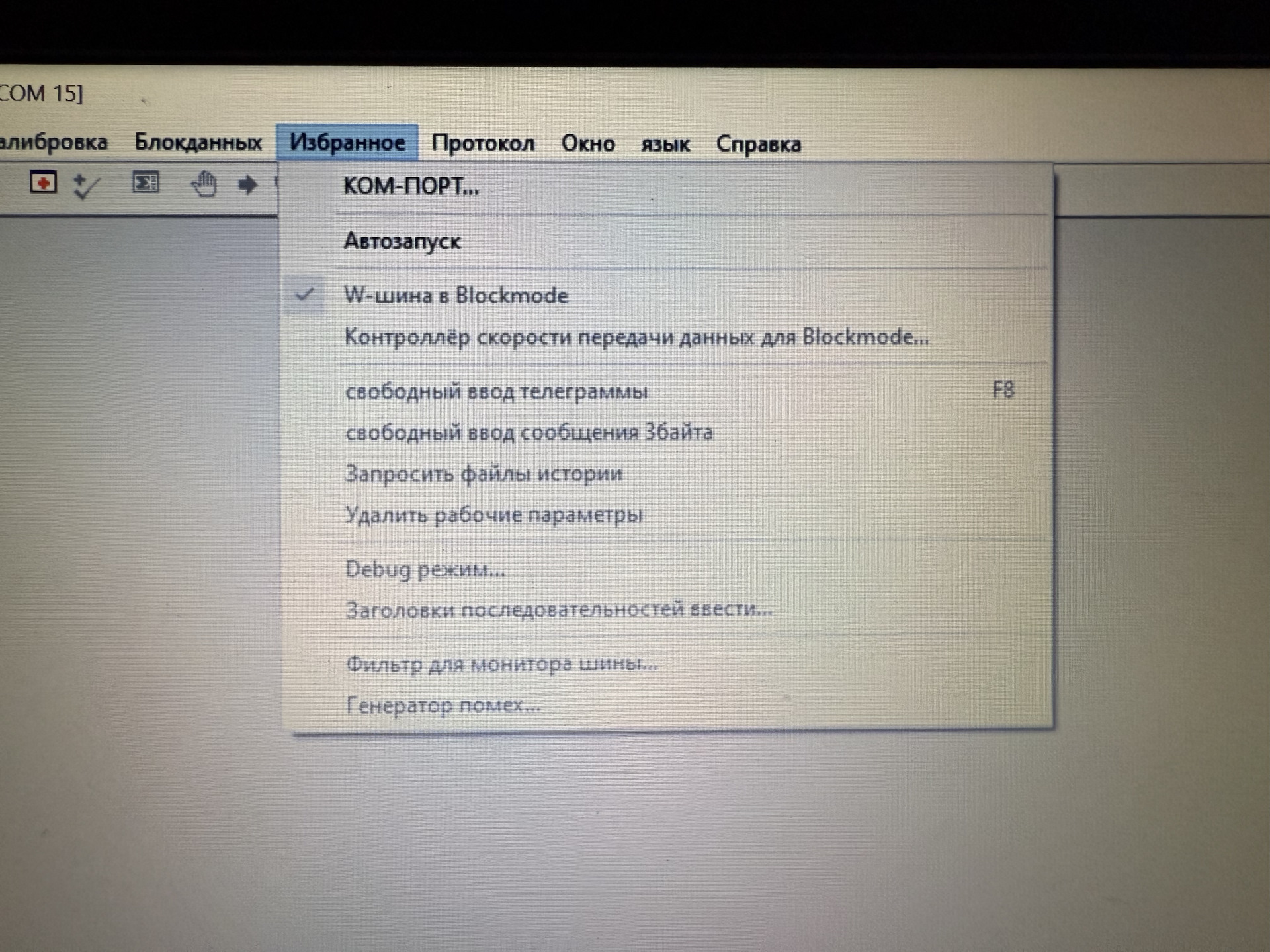

И вот первая диагностика показала, что ошибка по вентилятору, а в поле "Наработка" высвечивается заветное число — 800ч.
До этого штудировал форумы и конечно понял, что это означает.
На Туареге никогда такого трабла не вылазило за 8 лет владения! Там тоже Вебасто, но Termo Top C.
Делать нечего, скачиваю WTT и пробую сконнектить её с помощью Vag-com шнурка от Васи. Но он, падла, определяется как USB устройство, а WTT нужен только COM-порт.
Можно было устроить танцы с бубном и попробовать эмулировать юсб в ком, но решил тупо прикупить VAG KKL адаптер (600-1000)р не особо дорого.
Как, что, куда и зачем цеплять много расписано в интернете, не буду повторяться (кому надо, могу рассказать).
Обозначу только пару нюансов.

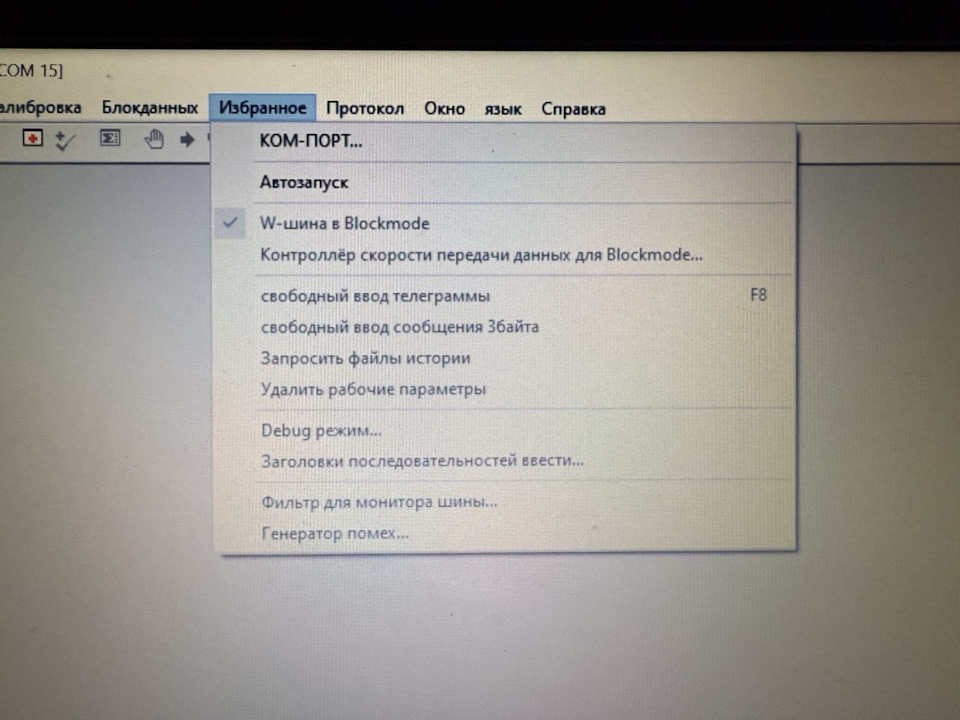

У меня никак не хотел скачиваться дамп. Просто пропадало окно, а прога зависала и теряла связь, пока не обесточишь её.
Выход из положения просто отключить режим «W шина в blockmode» в вебастовской проге. И сразу всё заработало.
В дампе правим один единственный параметр (обнуляем время наработки).
Кто не имел дела с Hex-редакторами и далёк от программирования, лучше осторожней. Одно неверное движение и положите блок.
В общем процедура заняла около получаса, и мой пепелац радостно задымил весь двор отборнейшим дымом, хоть глаза коли. Саляры в камере скопилось немало, да и я ещё зачем-то прокачал топливопровод перед запуском. Хорошо хоть ночь была, а то яйцами бы точно соседи закидали. :)
Короче в зиму идём с утеплением, что не может не радовать. На ближайшие 800 часов забываем о проблеме. Потом опять те же манипуляции. Правда один комрад писал, что смог залить в Termo T прошивку от EVO, но это не точно. В ней нет блокировки по моточасам.

Спасибо за совет отключить режим "W-bus with block mode". Webasto TTop-E читалась без проблем, а с Webasto TTop-V не мог скачать дамп; отключение этого режима помогло. Однако управлять отдельными компонентами не получилось (вентилятор путает с топливным насосом)

Как отключить режим w-blockmode? У меня это поле не активно, а галка стоит.
Тоже не активна.
Попробуй переустановить.
Второй день переустанавливаю. Результата ноль.
Вероятно в реестре остаются хвосты.
Либо подчищать, либо поставь на другой ноут.
Хвосты удалял в regedit. Использовал три ноута, всё то же самое.
А первоначально был активен?
Галку ставил?
Не обращал внимания. С самого начала не мог подключить к вебасто программу. Попробую завтра с четвертного компа.
StormMgn
Получилось отключить режим ?
Да. Не тот коннектор был. Купил специально для webasto, всё заработало.
