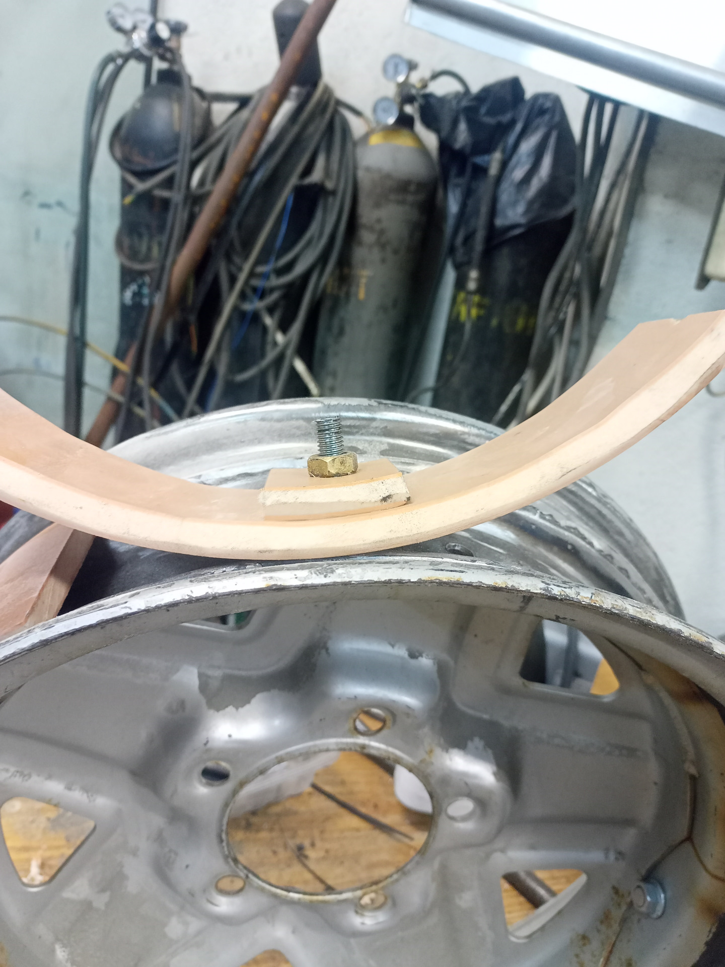

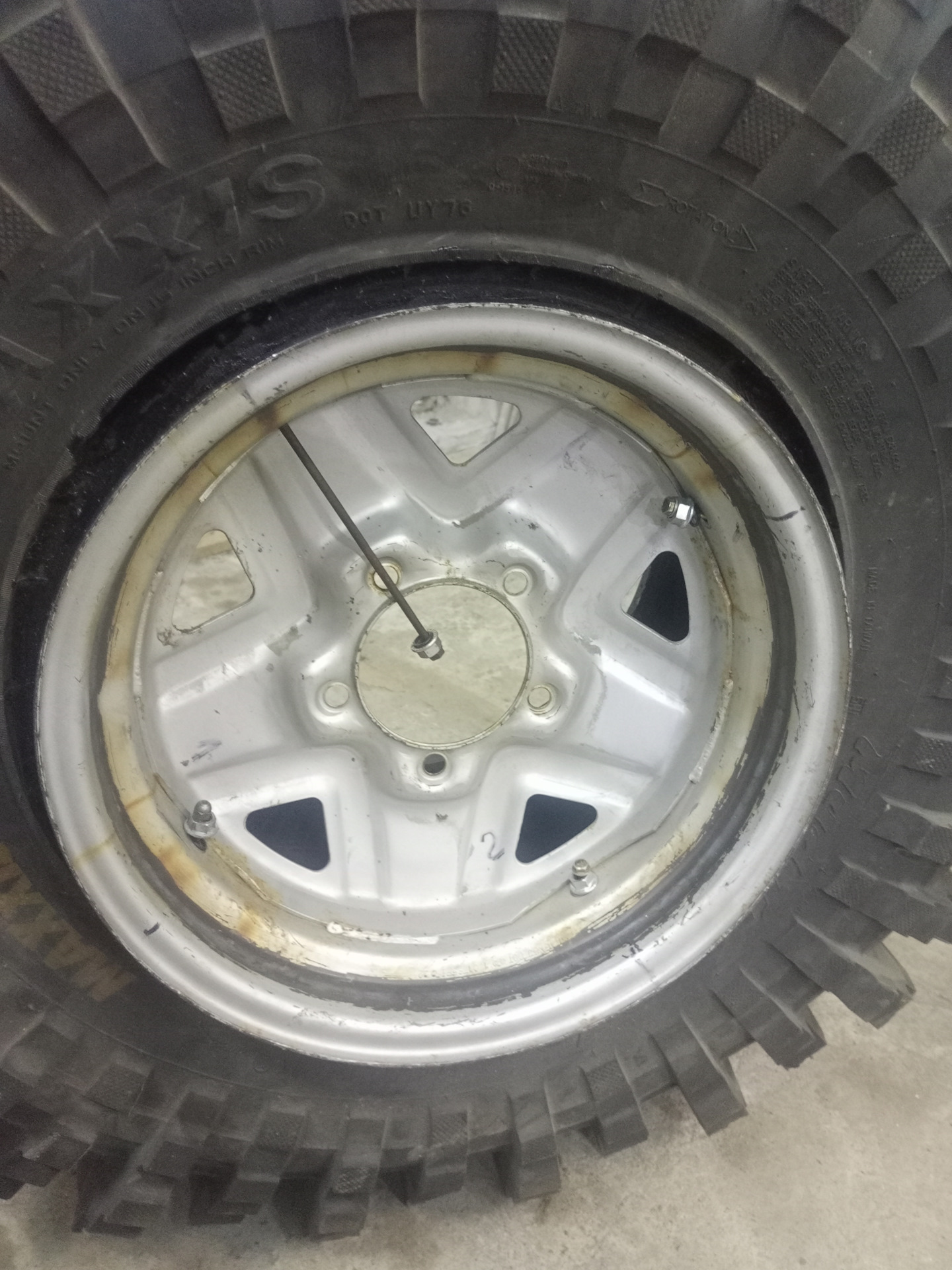

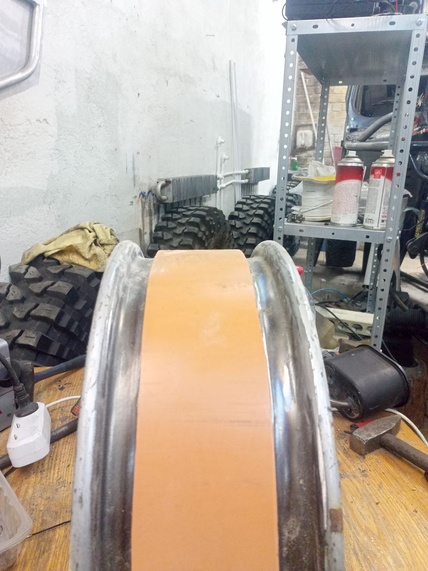

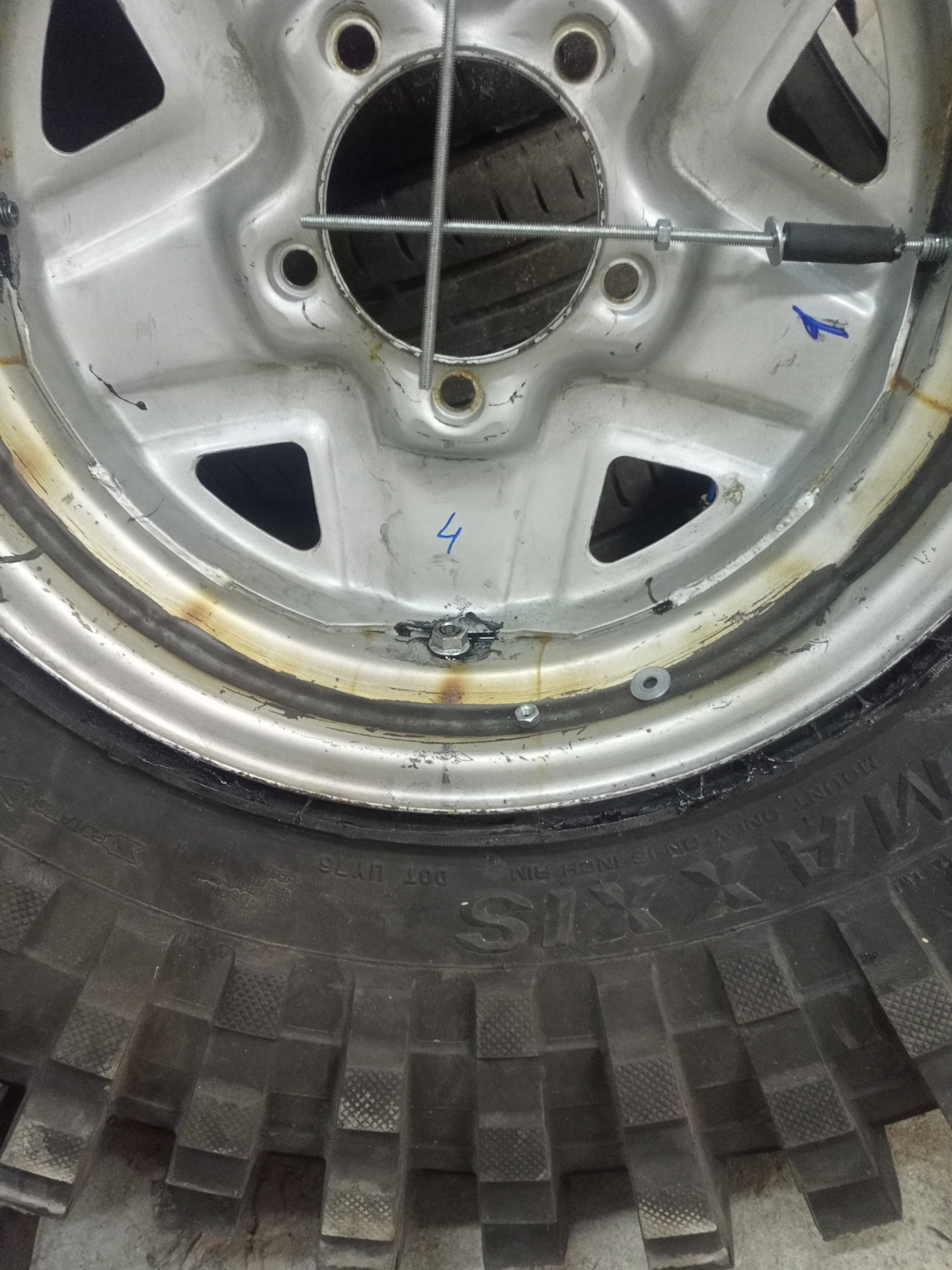

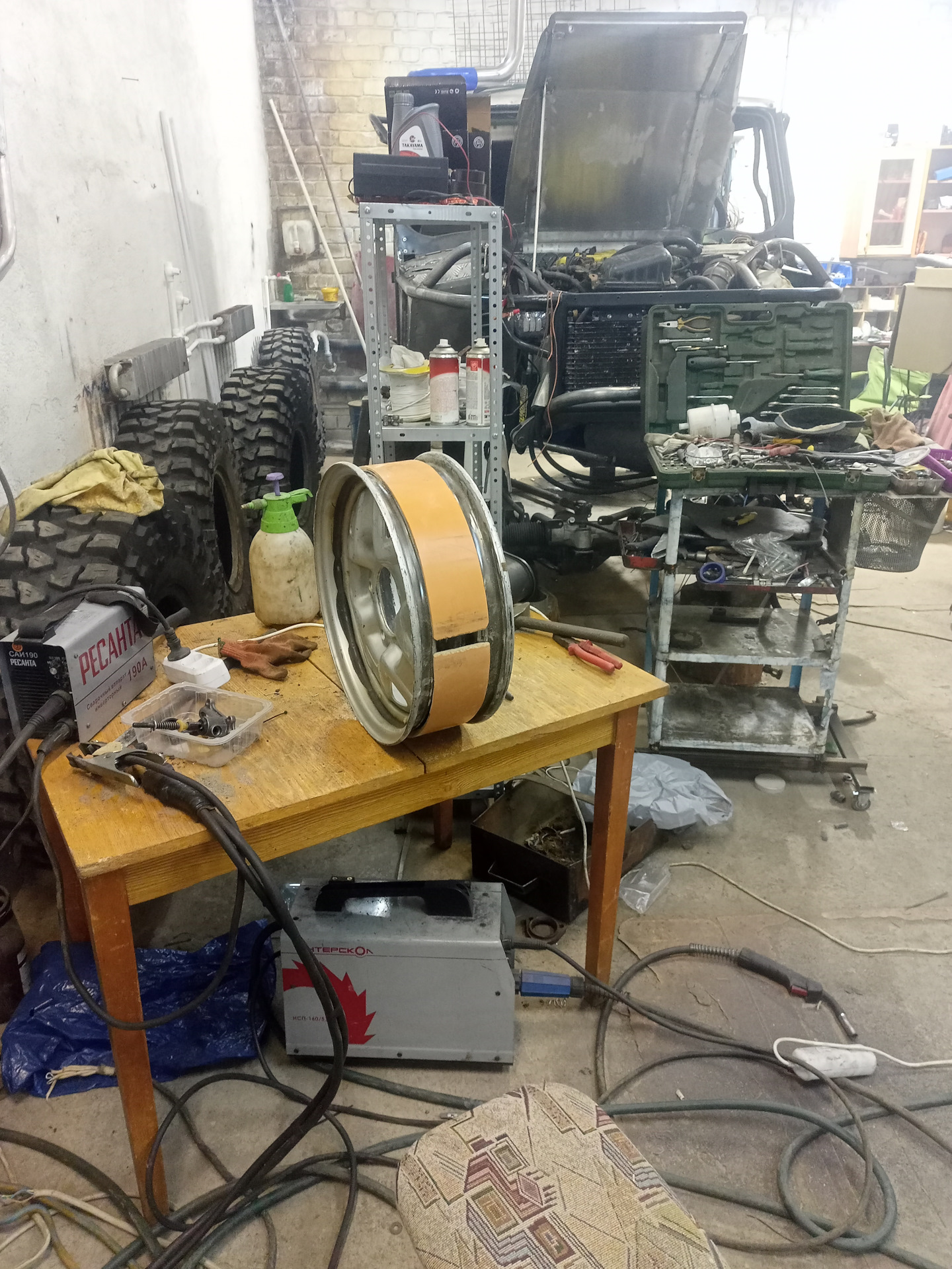

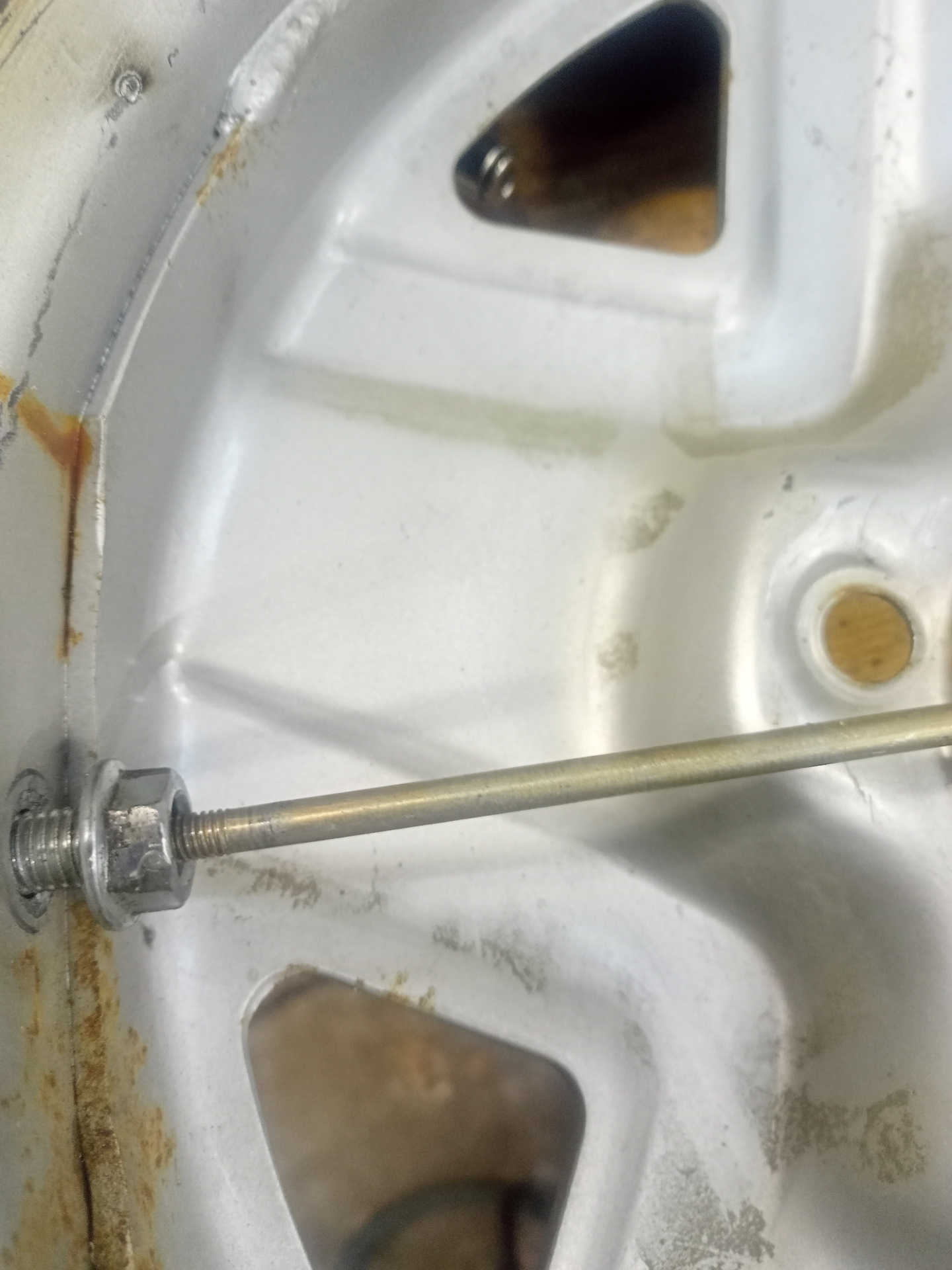

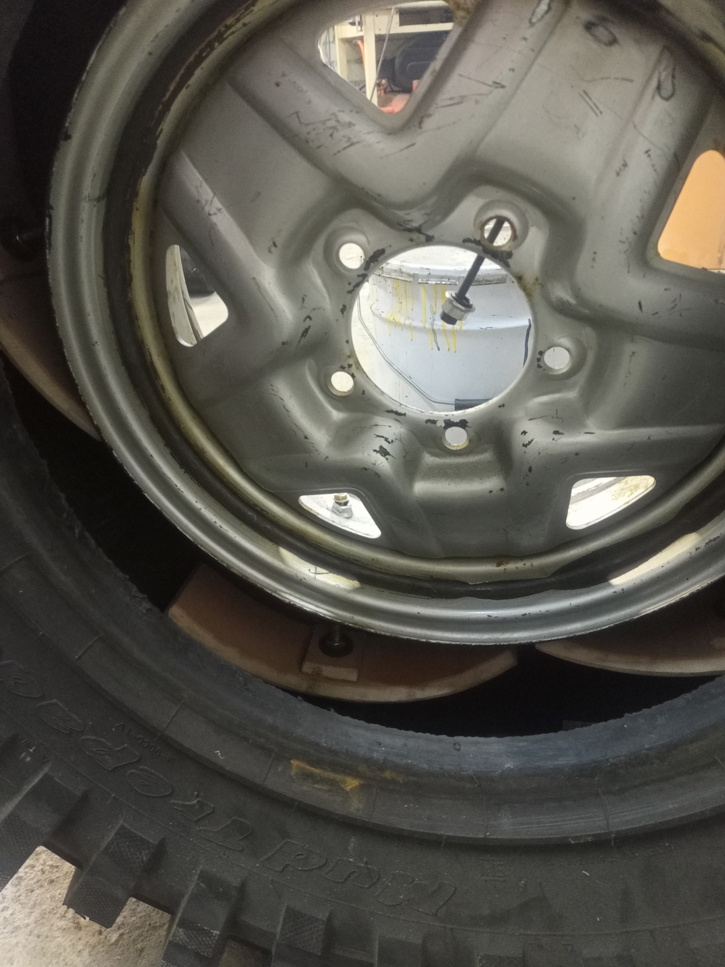

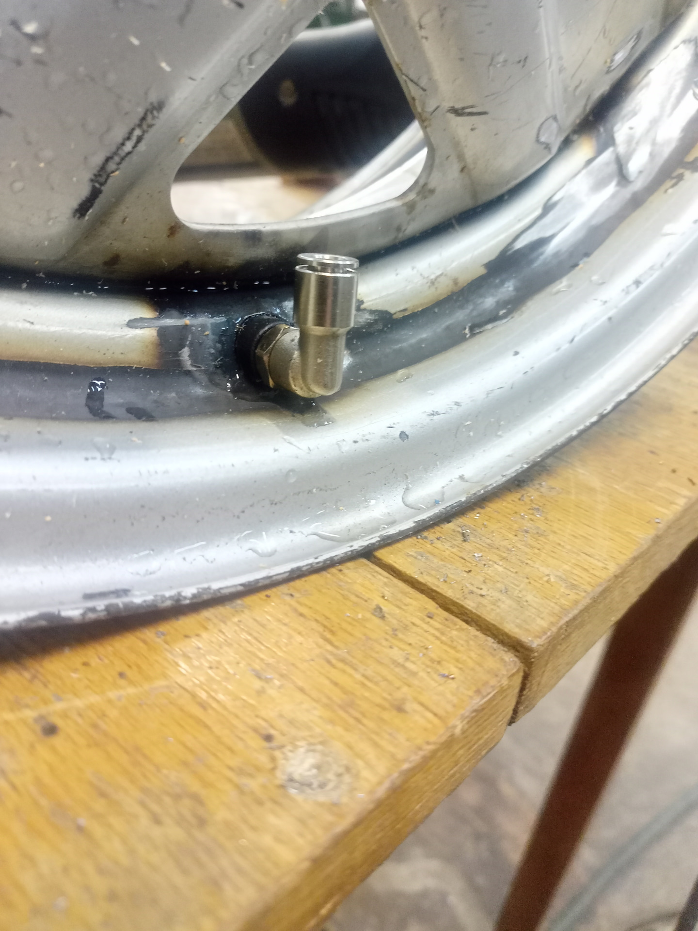

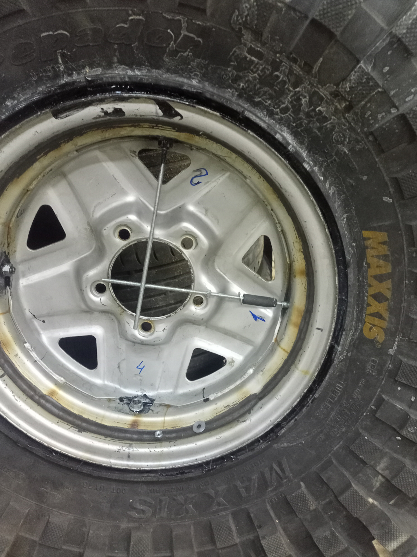

По требованиям РАФ ширина резины на вес 1600 не более 295мм., Резать почти нового максимуму не хотелось. Но есть выход — узкие диски. На просторах интернета найден комплект стальных дисков Сузуки, шириной 5".

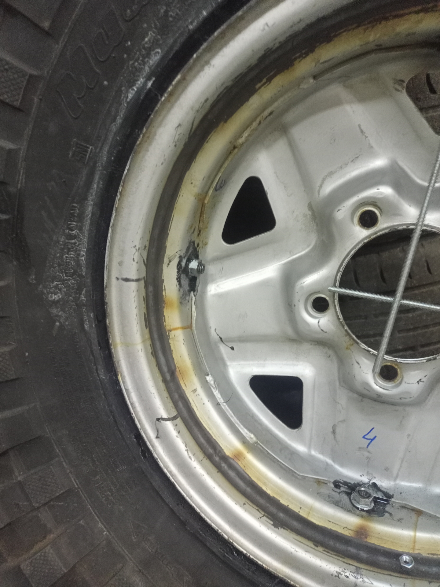

И в эти диски надо примудрить внутренние бедлоки из трубы.
Ну а результат — на фото.

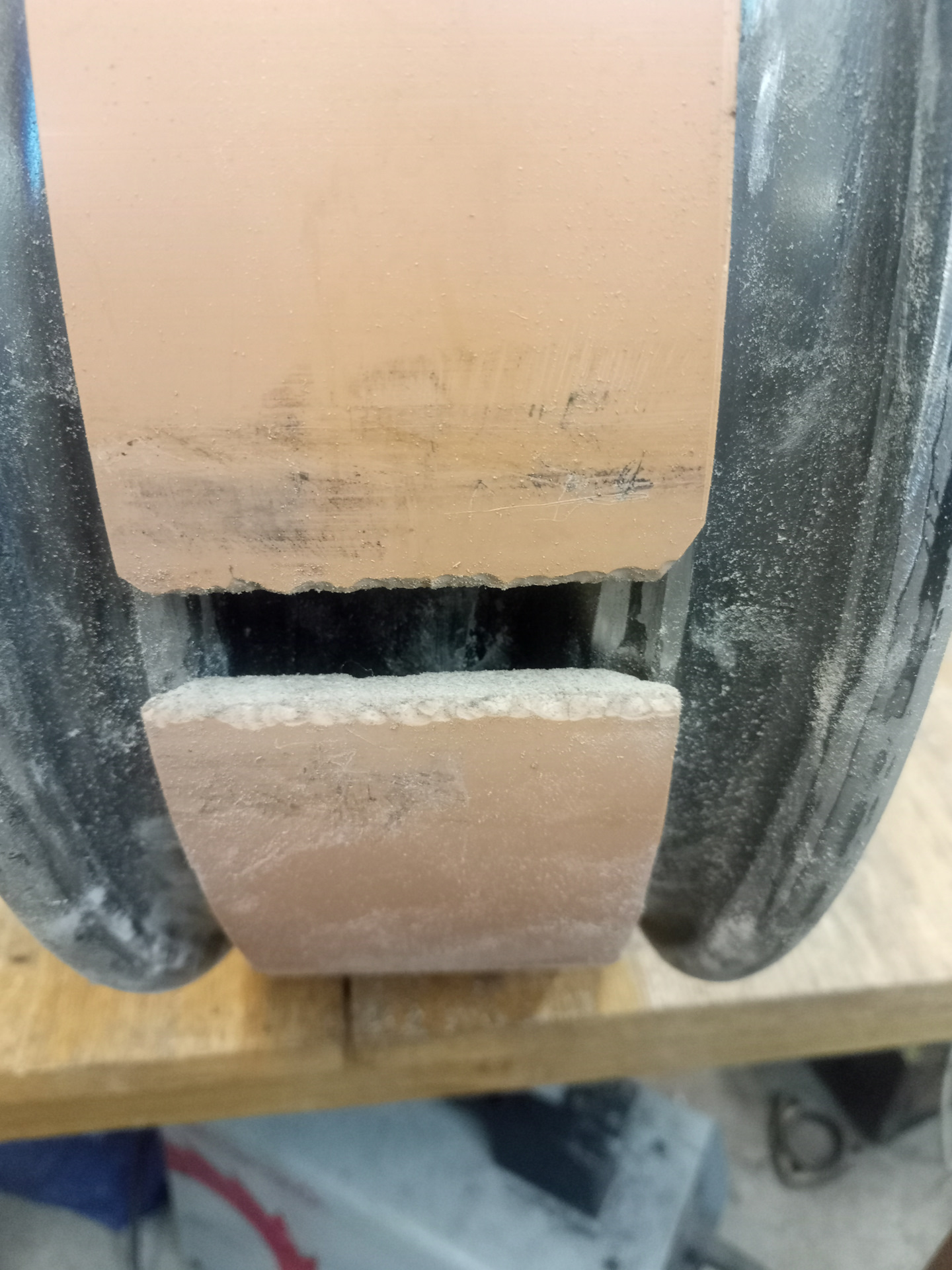

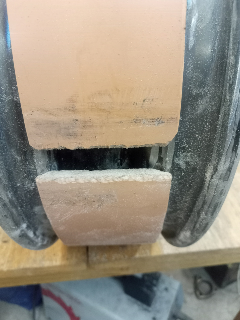

достаточно ли будет жесткости такого куска трубы, в четверть длины окружности диска, чтобы равномерно поджать покрышку.
будем подождать тест драйва дисков
Фактически она не поджимает, а не даёт покрышке с хампов соскочить на малом давлении. Решение не новое, опробированное. Просто в моем случае 4 сегмента, а в основном делают или из двух либо из трёх.
понял, спасибо, на мотоциклетных именно поджимает, там железяка обрезиненная, перпендикулярно диску устанавливается.
