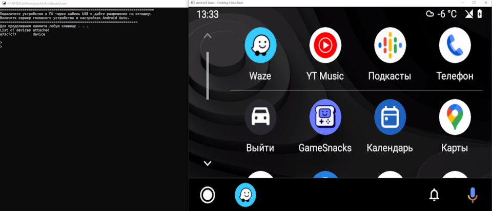

Удалось настроить
"Эмулятор Android Auto (Desktop Head Unit) для Windows"
Со всеми возможными моими устройствами на андр 11, эмулятор работает отлично.
А вот на автомобиле, с теми же устройствами АА работать, пока, не хочет. (
И, да
Установил, подключил тел андр 11, все разрешения дал.
В теле нет возможности добраться до настроек АА, что бы включить :"Открываем на смартфоне Android Auto и запускаем на нём "Сервер головного устройства""
И даже эмулятор не запускается.
Пишет: " Waiting for phone…"(((

Привет Игорь.
Про это: "Много тратить время тратить время на эксперименты при заведённой машине, так себе занятие."
Есть это, по твоей же ссылке ниже:
Предназначение:
Для того, чтоб постоянно не бегать в авто и не заболеть на морозе (шутка). Позволяет запускать и тестировать приложения для Андроид Авто на собственном ПК. Так называемый тестовый полигон для разработчиков. Собственно, это то, чем пользуюсь я и многие другие."
Да, по настройкам, в андр 11. АА вшит в систему, не удалить, не переустановить, обновляется через плей маркет.
Все те настройки описанные по тв сыылке, я конечно же выполнил.
Но вот, с именно с 11 андр. Не запускается, .😕
