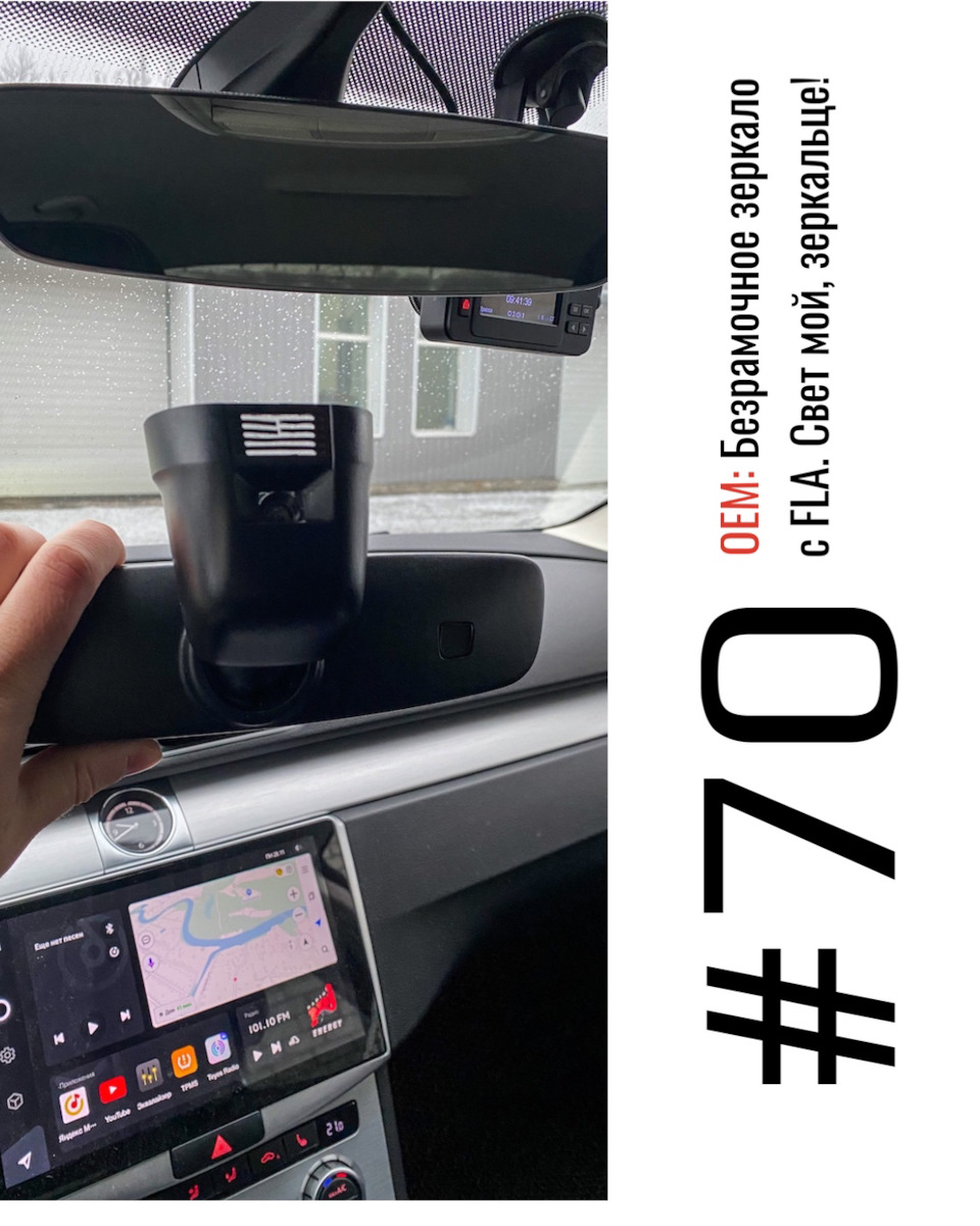

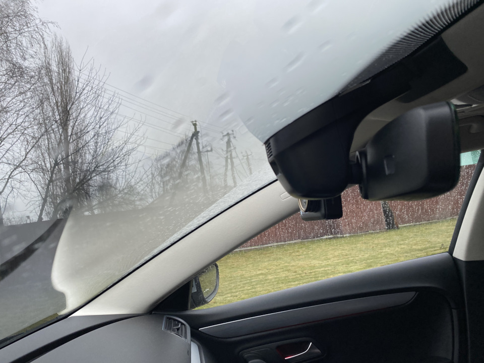

Друзья, всем привет. В ССху залетает новый ассистент, а именно безрамочное зеркальце с FLA. (автодальний) 3G0857511AE9B9
Предыстория такова, что за данным зеркалом я гонялся в районе года. То цена неадекватная, то состояние не устраивало, но мыслей о данном допе я не оставлял. И вот однажды появляется хороший для меня вариант, за вменяемую сумму. Долго не думаю, списываюсь с автором и забираю.
На следующий день мне пишет мой знакомый с просьбой обменять мое безрамочное на его безрамочное с FLA. Реально так и было. У него на тиге там какой-то конфликт камер был или что-то такое. Я ему говорю, просто поставь другую заглушку без отверстия под камеру и вытащи эти пару пинов, он категорически отказался сославшись на то, что "он то будет знать, что у него там зеркало с камерой стоит". Даже я такого подхода не понял, ну да ладно, почему бы другу не помочь, да и FLA я очень долго хотел. Буквально на следующий день мы меняемся зеркалами и я его ставлю.

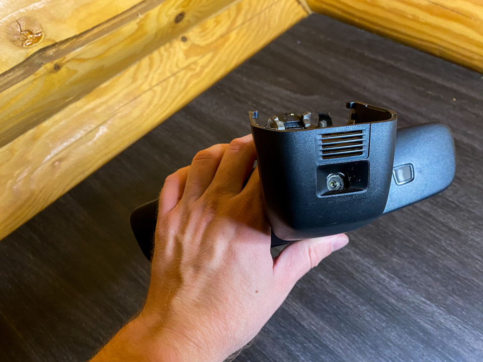

Для того, чтобы поставить это зеркало, мне пришлось позабивать ребятам 46otdmil stiff95голову с вопросами по установке, за что им отдельное спасибо. В Воронеже эту процедуру на тот момент никто не делал и я попытался собрать максимум информации для человека, который будет ставить, а ставил я как обычно в DME.
Вкратце по установке знаю, что необходимо докупить 4 пина N90764701 кросс 000 979 009E два в разъем и два в гейт. Два провода от гейта до зеркала, ну и соответственно прошить зеркало под нашу платформу. Ах да, забыл, блок BCM также должен поддерживать функцию управления дальним светом и максимальный гейт также понадобится, благо мне повезло и у меня он шел с завода. Саму прошивку можно найти тут подошла одна из трех, какая именно не вспомню уже, к сожалению. Далее необходимо прописать его и можно наслаждаться новым допом.
Работает FLA очень адекватно, если можно так сказать, то даже излишне адекватно. Дальний гасит за очень большое расстояние от встречных машин. Что не понравилось, так это то, что его нужно включать перед каждой поездкой. Хотя с другой стороны, ничего сложного дернуть рычаг управления от себя. Тут скорее дело привычки. Просто помню, как работала эта функция у меня на Jке и там был режим включил-забыл. Подытожим. Мне очень не хватало FLA на ССхе. По сути, функция не первой необходимости, но с ней передвигаться крайне удобно. Особенно, если вы едете по трассе на неосвещенном участке. Машина сама включает/выключает дальний, что позволяет комфортно передвигаться и не слепить встречный поток.
Второе зеркало, кстати, тоже приехало, его продаю за ту цену, в которую оно мне обошлось ( 14.000р). Поэтому, если есть желание обзавестись данным допом, пишите без проблем продам его вам. Ну а на этом у меня все. Всем спасибо за внимание, отдельно благодарю за ваши лайки и комментарии. До новых встреч !

Я бы не отметил его прям в суперской адекватности. Слишком чувствителен к искусственному освещению.
Отдельно как + могу отметить что так как у данного зеркала датчик затемнения находится в верхней части, он значительно лучше реагирует на дальний и паркетники с ближним у которых фары расположены значительно выше. Своевременно затемняя зеркала. В этом плане с ним комфортней.
Есть такое дело, в плане чуйки. Но в целом более чем устраивает. Интересно этот параметр никак не регулируется ?!
Без понятия. Я поигрался в первый месяц и забыл. В городе толку от этой функции нет.
В городе да, тоже не пользуюсь. Но как только выезжаю за город, очень пригождается !

С накладкой до потолка как поступили? Без зазора?
да там у меня щели нет, я еще с прошлого зеркала докупал там пипочку. На последнем фото приглядись как выглядит
Плохо видно. В личку.
