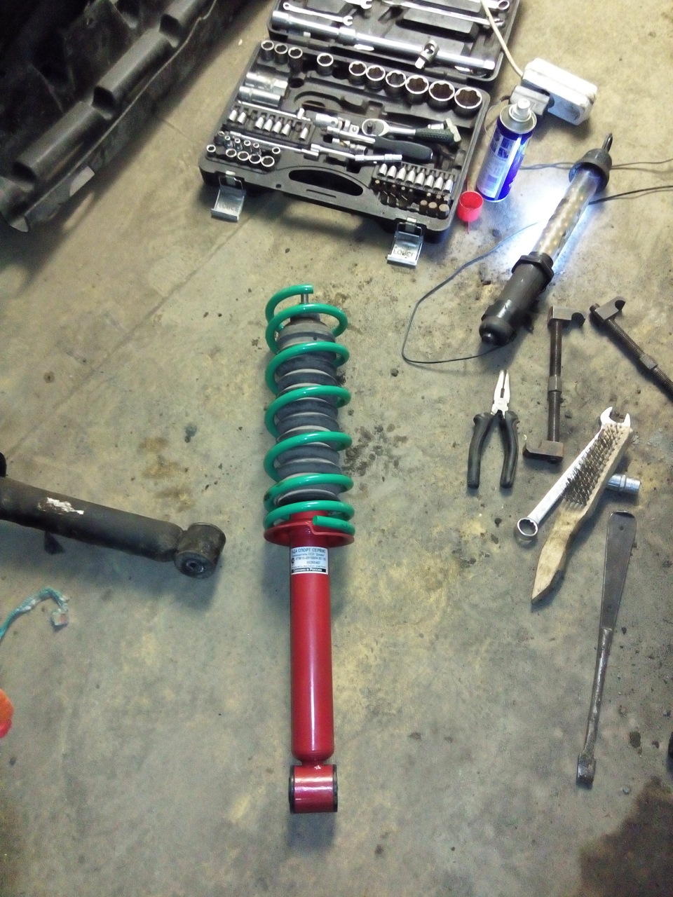

Было куплено.

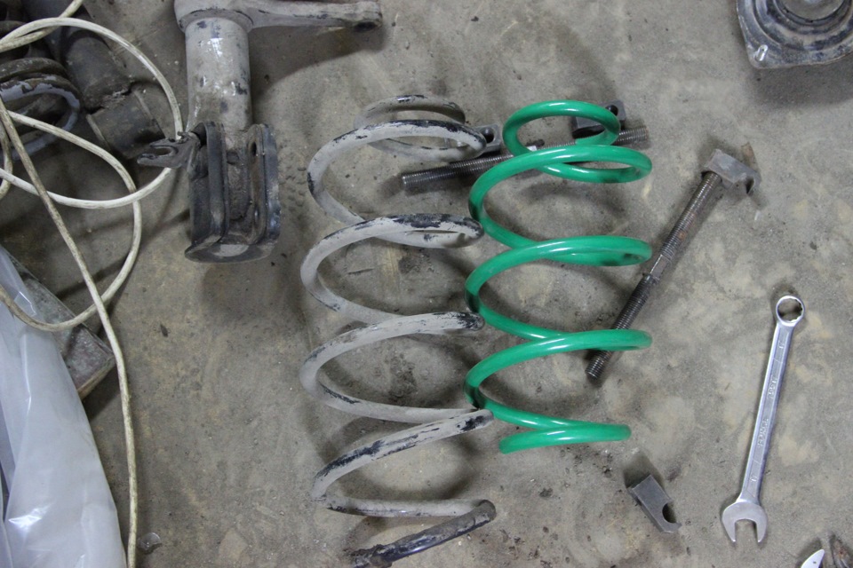

1. Амики Demfi premium -50 (перед и зад) -7200р.
2. Пружины Техно рессор -70 (перед и зад) -2700р.
3. Развальные пластины -1.5 градуса -450р.
4. Отбойники SS20 (укороченые) -непомню скока
5. Резинки на шток заднего амика SS20 -тоже непомню скока

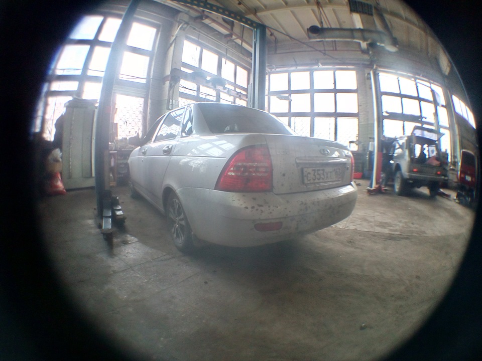

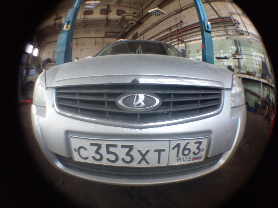

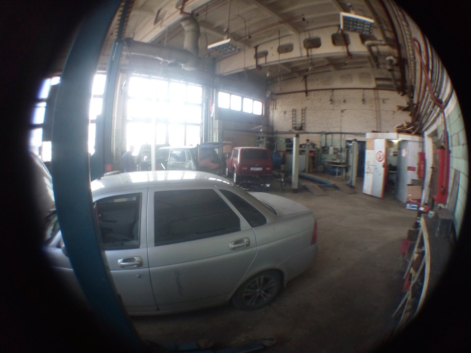

И так начнём. В субботу днём поехал к знакомым на станцию и отбалансил летние колёса (200 р.).

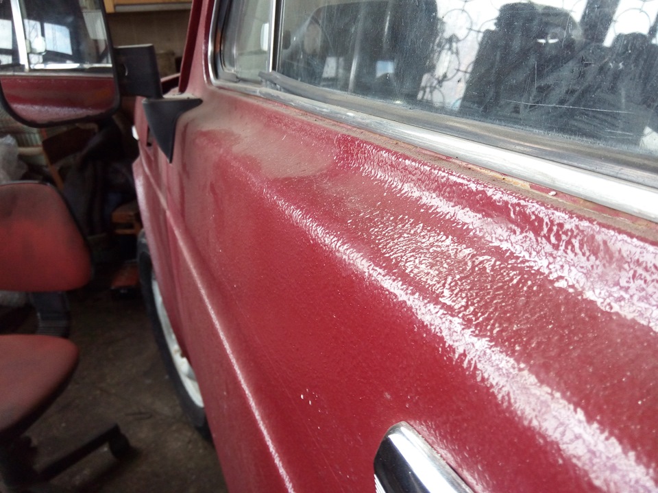

На станции стояла приколная нивуха. Полностью покрытая битумом и покрашена.

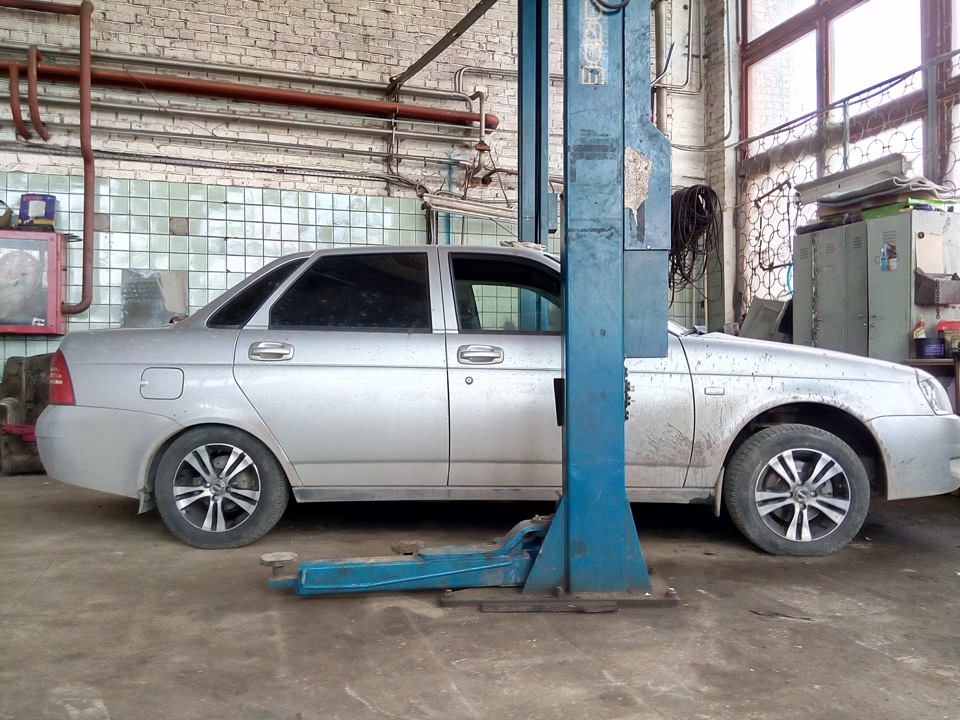

Дождался друга SawTLT с работы и поехали к нему в гараж. Ещё раз спасибо ему за помощ, инструмент и гараж с ямой. Яма решает)))) С 5 до 9 поменяли заднюю подвеску и поставили развальные пластины.
Выяснели што скоро надо будет менять ступечные подшипники. Появился люфт. Чудным образом сзади ни одна гайка не прикепела.

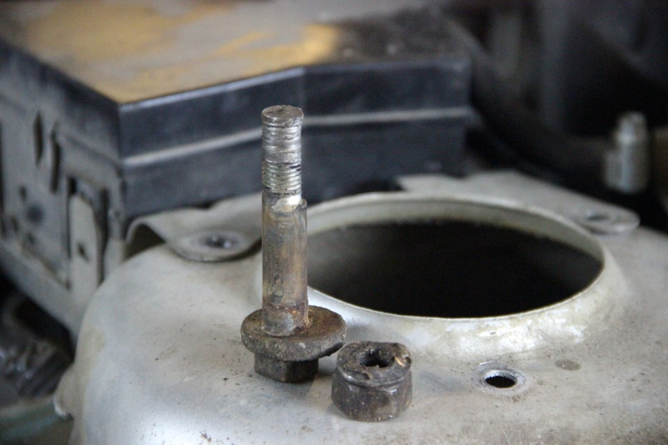

Воскресенье. Часов в 12 начали пенять перед. С передом оказалось немного тяжелее. Открутил развальные болты на левой стороне и начал пытаца их выбить со стойки. Наживил на половину гайку и колотил их молотком. Думал из за наживлёной гайки не сорву резьбу на болте. Но не тут то было. Так как болт прикипел я сплюснул гайку и "слизал" всю резьбу на ней и соответственно на болте тоже.
Из за этого пришлось покупать новые. Хорошо што друг на машине. Он та за ними и рулевыми сгонял в магазин. Когда всё выбил снял уже стойку. Начали с другом её развирать. Сжали пружину и открутили болт от штока.

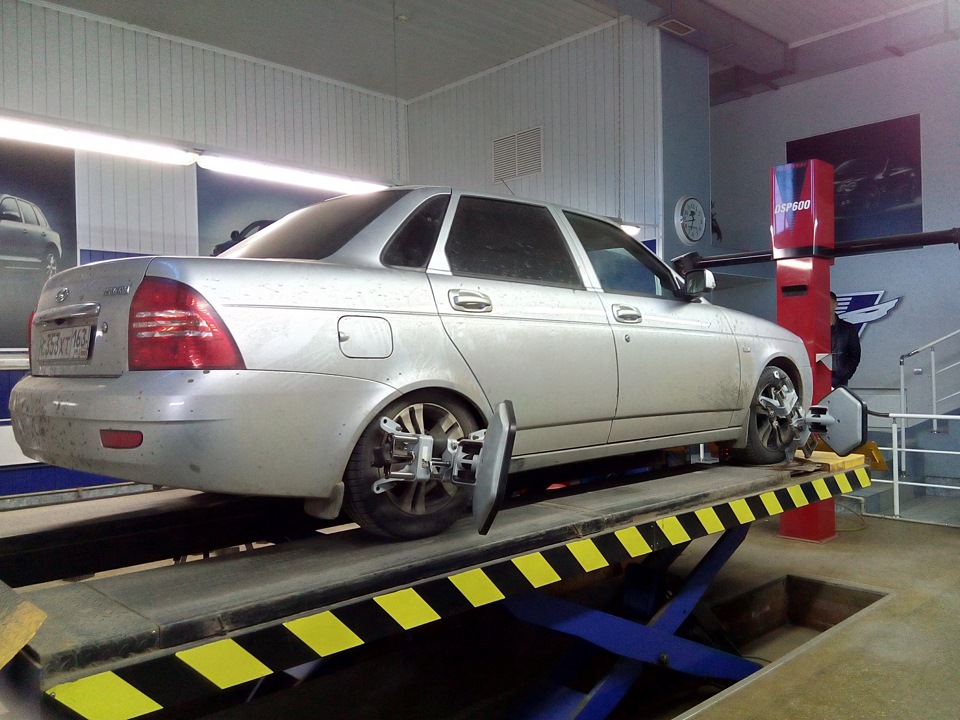

Поехал в "Викторию" менять рулевые наконечники и делать развал. Начали менять пне рулевые. Я спрашиваю у работника "как на левой стороне открутился рулевой. а то я чё то не смог" говорит "нормально всё" спрашиваю "почему я не смог? крутя его ПРОТИВ часовой стрелки" он говорит "а здесь резьба обратная". Век живи век учись. Учтите это при самостоятельной замене рулевых на ЛЕВОЙ стороне. Поменяли мне их и где то минут 40 ждал очереди на развал. За замену рулевых и развал отдал 850 рублей. Развальщика попросил сделать спереди развал -1 градус. Всё сделал и поехал тестировать новую подвеску.
