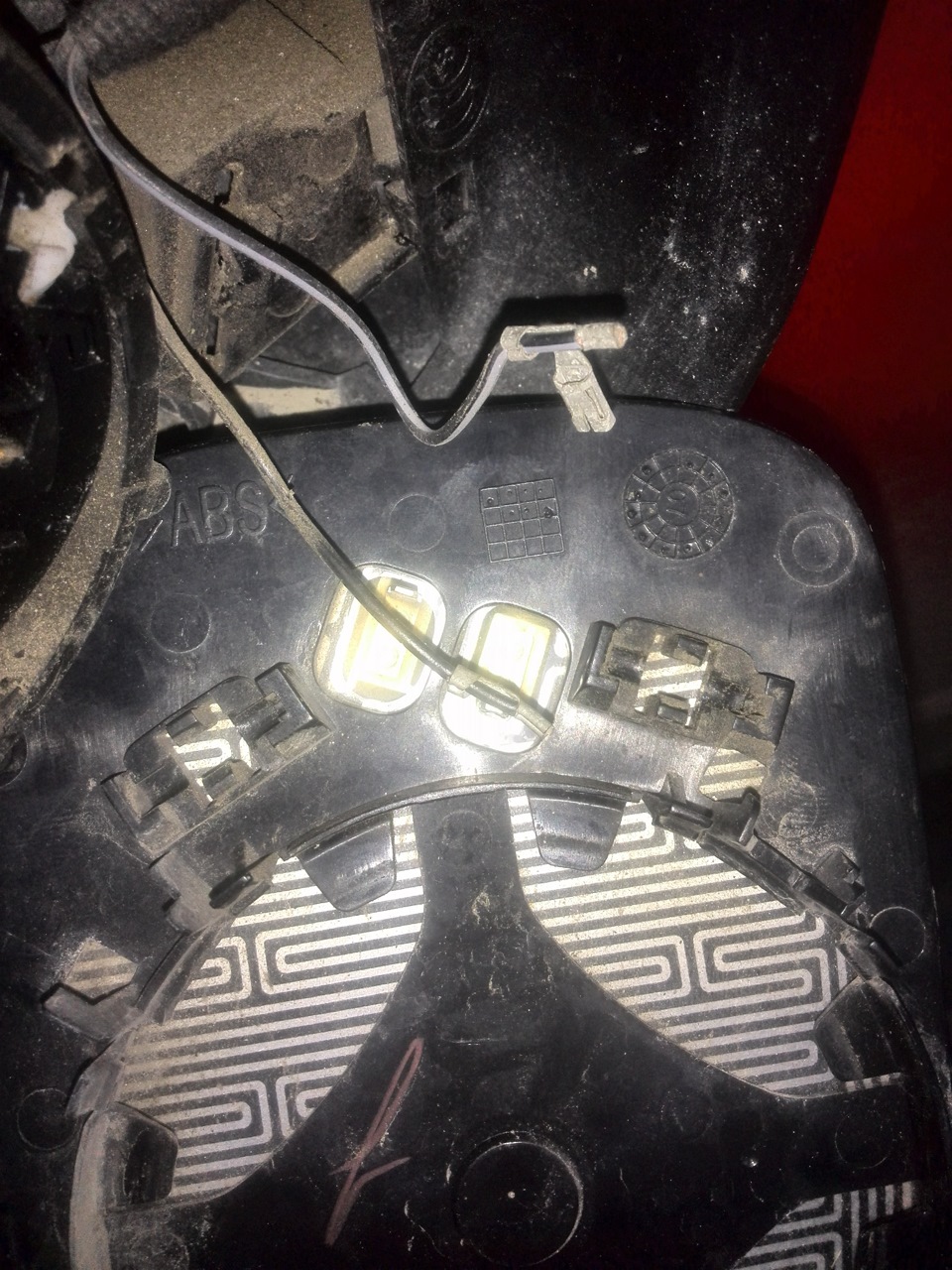

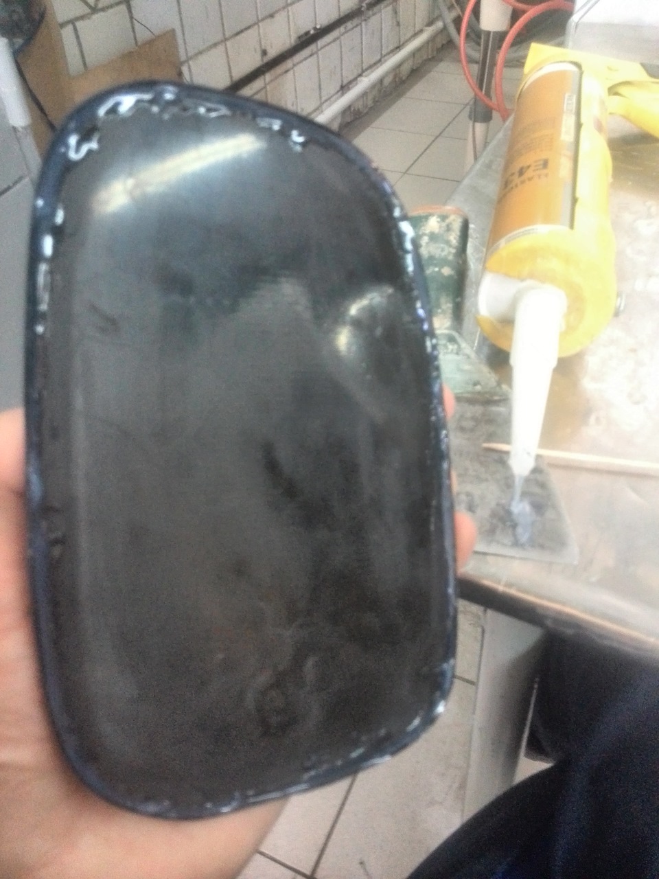

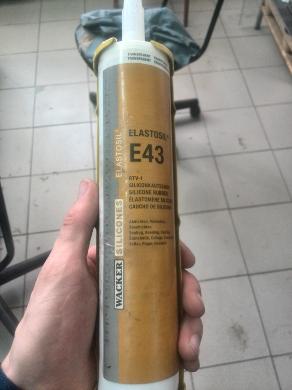

Вышел завел машину закрыл дверь и тут слышу какой то не приятный звон.Закрыл пару раз и вижу что стекло заднего вида отклеилось.Хорошо то что я во время успел снять стекло а то оно упало и пришлось искать другую.
Что делать КЛЕИТЬ но на что вот в чем был вопрос хорошо то что на работе у меня был такой силиконовый герметик
О герметике тут www.r-g-composites.ru/pro…e--90-ml--RG4151731-.html

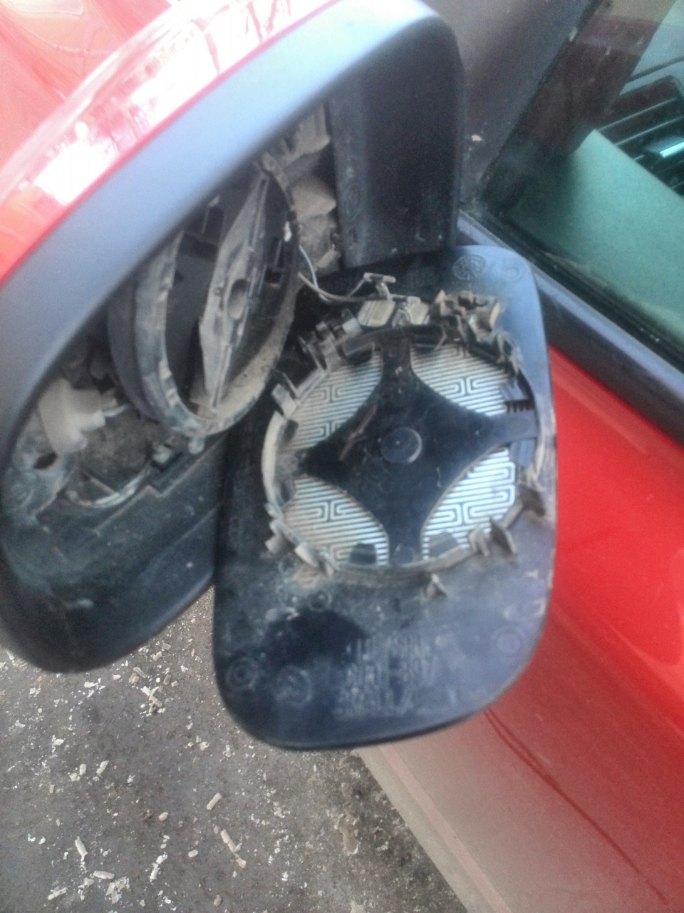

А у меня оба упали с начало одна на мойке сломалось, вторая в сто, осталась целая ребят кто подскажет где взять не дорого…оригинал 5000р щас стоит…слышал замена есть от 1200 или с разбора…плиз вольво братья сестры…нужна правая с круглой посадкой как тут на фото

я не парился у меня был этот клей

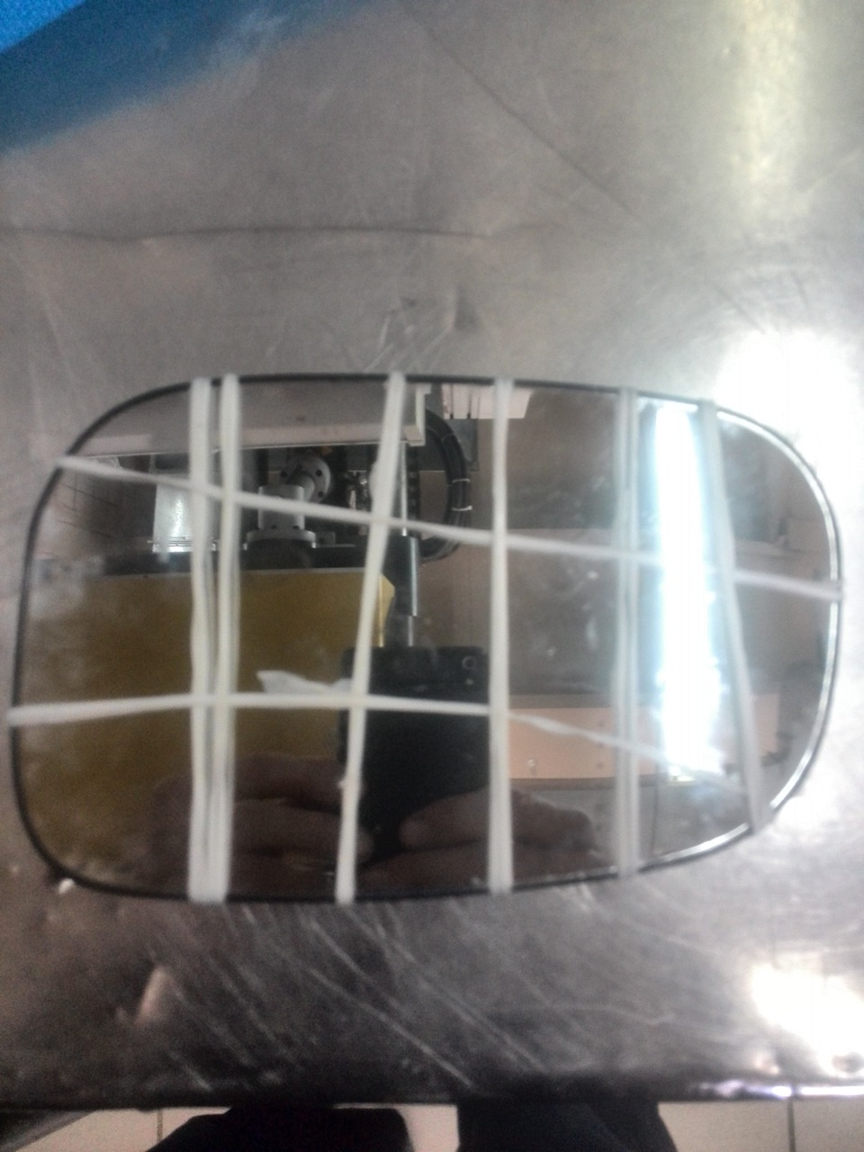

У меня тоже такое было! Утром следую на работу мое правое зеркало вело себя как осиновый листочек, оно отклеилось от основания и держалось на соплях в верхней части! Зеркало снял, оторвал окончательно, обезжирил, посадил на стекольный гермет и обмотал малярным скотчем до конца рабочего дня.
